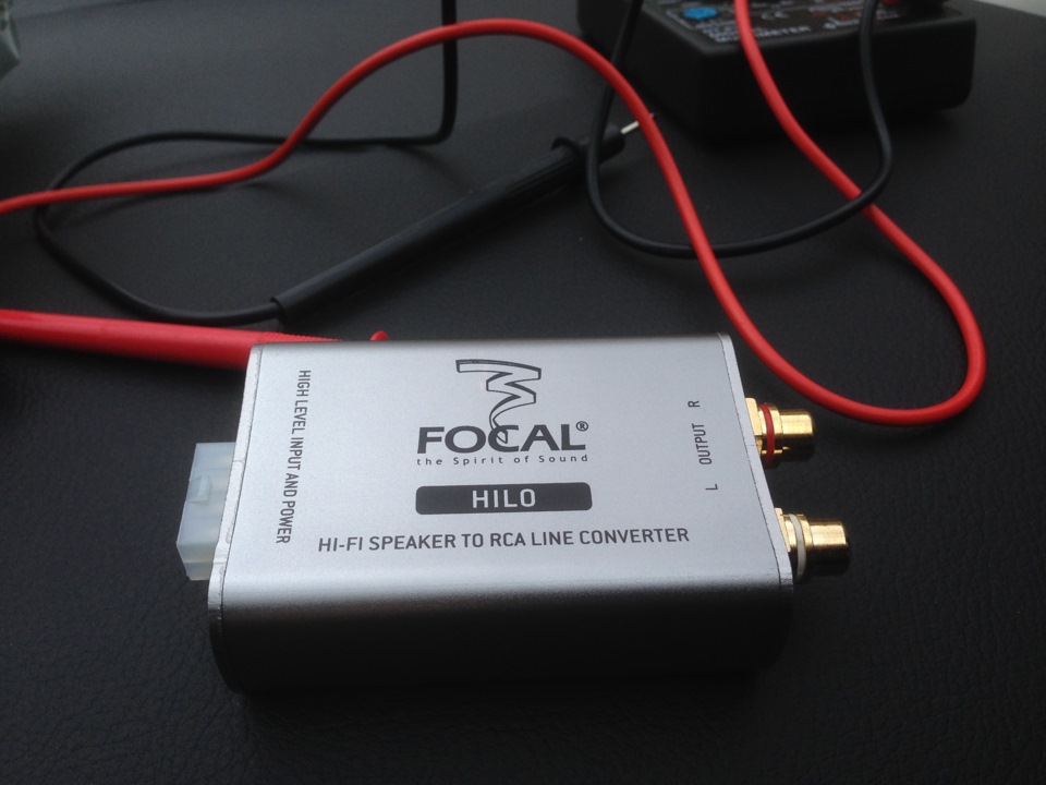

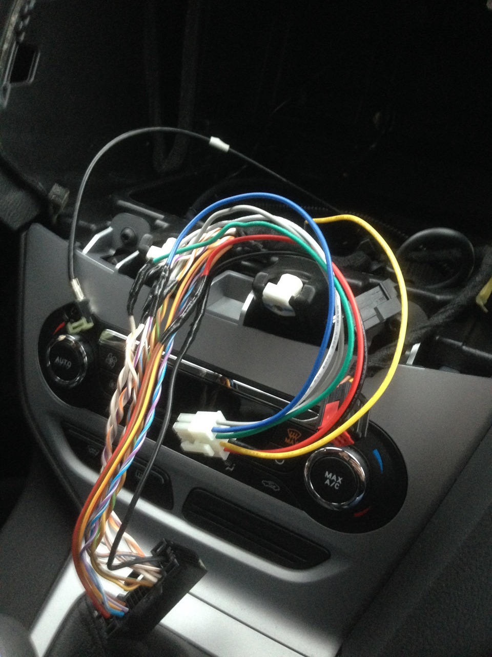

Первое что необходимо, это как подключиться к голове. Есть разные варианты, можно через преобразователь подключить, можно линейные выхода выпаять и так далее… Я выбрал первый вариант. Выпаивать линейные не сложно, но у большинства качество не супер и появляются шумы (инфа взята с синего форума). Далее выбирал какой лучше преобразователь. Тут все подключают через преобразователь Mystery MAD-HL. Но для себя решил не экономить на этом. Много плохих отзывов про него. Были найдены вот такие варианты:
1) Audison SLI 2.1 Speaker Level Interface — не сложилось.
2) MOSCONI HLA-SLIM — не нашел в СПб

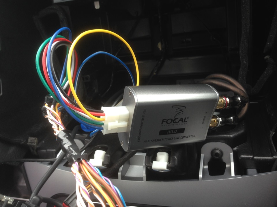

3) Focal FPS Hilo — на нем и остановился.
Все три конвертера стоят не дешево, но и качество соответствует.
Дальше подпаивался к передним колонкам (пишут что на задних звук урезан). Никаких скруток, пройденный этап. Так гораздо надежнее.
Чем еще понравился этот преобразователь, тем что у него есть управляющий провод. Саб включается автоматически.

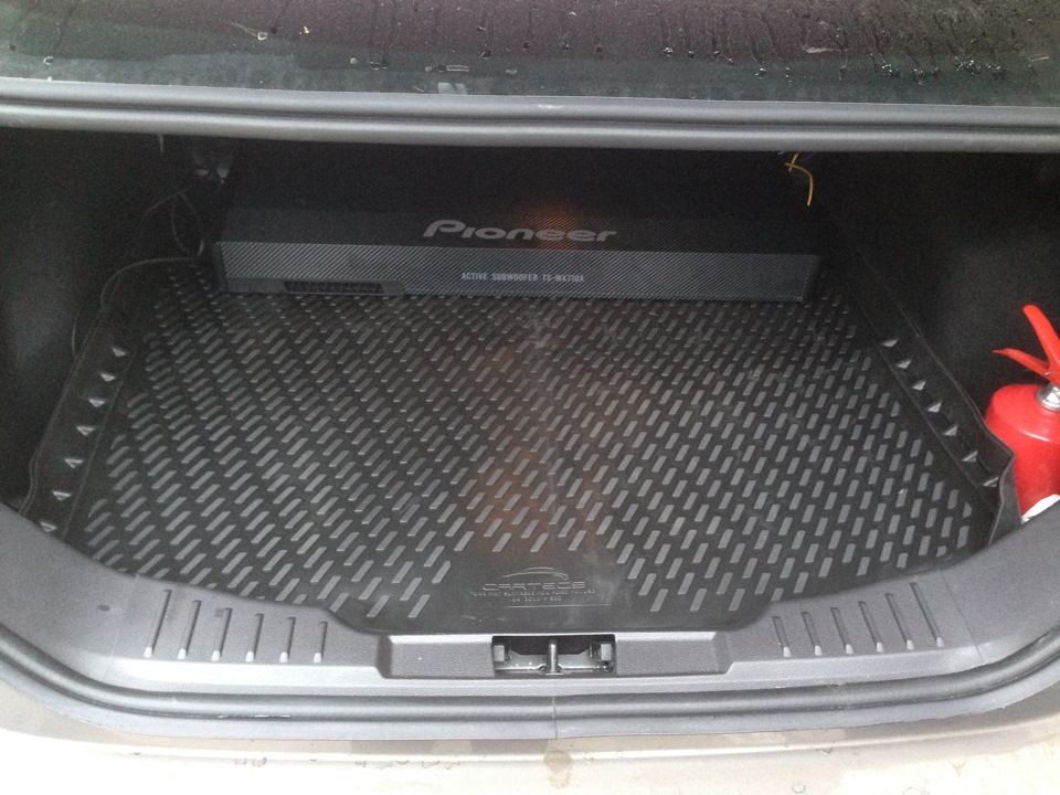

Дальше было самое интересное. Проложить провода. В принципе не сложно, но когда это делаешь на улице, то не очень удобно. Протаскивал под обшивкой с помощью упругой проволоки. А вот провод питания сабом пришлось тянуть от акб, дольше всего это и заняло времени. Так как уплотнительная резинка между подкапотным пространством и салоном не хотела поддаваться. Что только не делал и в итоге победили ее.
Все подключаем, саб занял место в багажнике. Качество звука порадовало. Ранее слушал его через пионеровскую голову, но там для него были специальные выхода. Тут же через преобразователь и качество отменное для активного саба такого плана. Главное место много не съедает, думаю в дальнейшем подвесить его там же в багажнике.

А не пробовали его на заднюю полку ? Размер вроде позволяет. По сравнению с багажником небо и земля по идеи.
Не пробовал. Машина давно продана

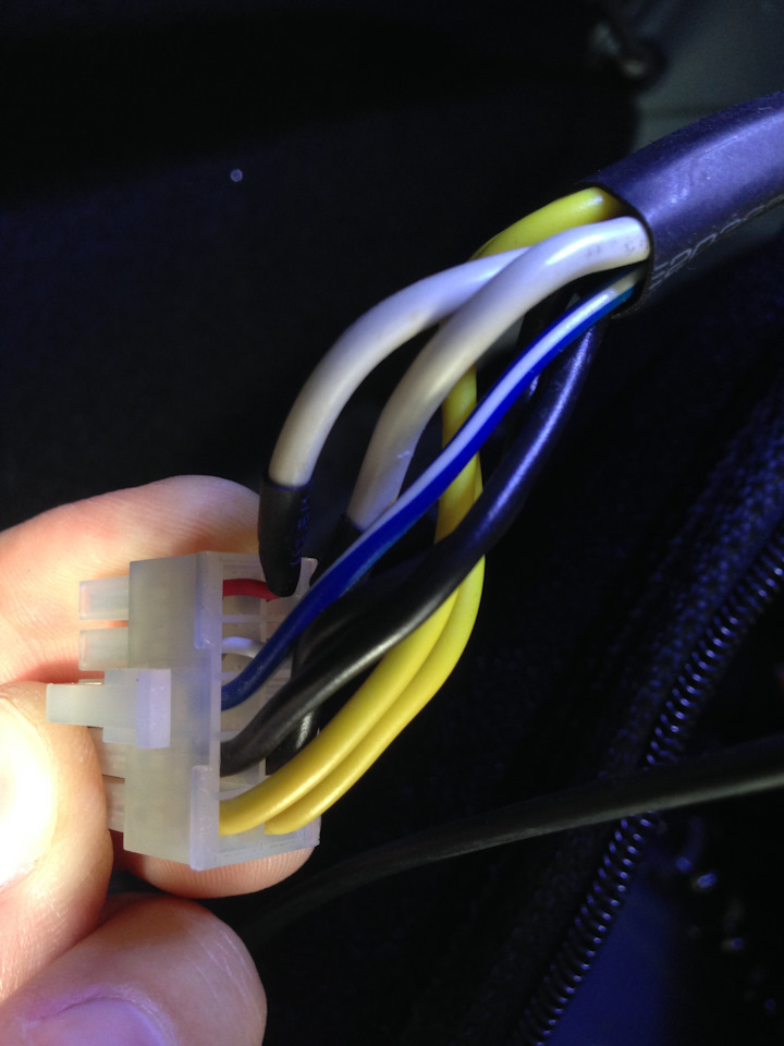

Привет вобщем протянул проводку запитал + от аккума и минус с кузова не могу понять куда синий провод подключить? и над еще докупать провод RCA 2 так как в комплекте не было ты не помнишь скок провода надо 3м-5м до бошки?
Привет! Подскажи схему подключения, а то родного провода нет.
О чем речь?

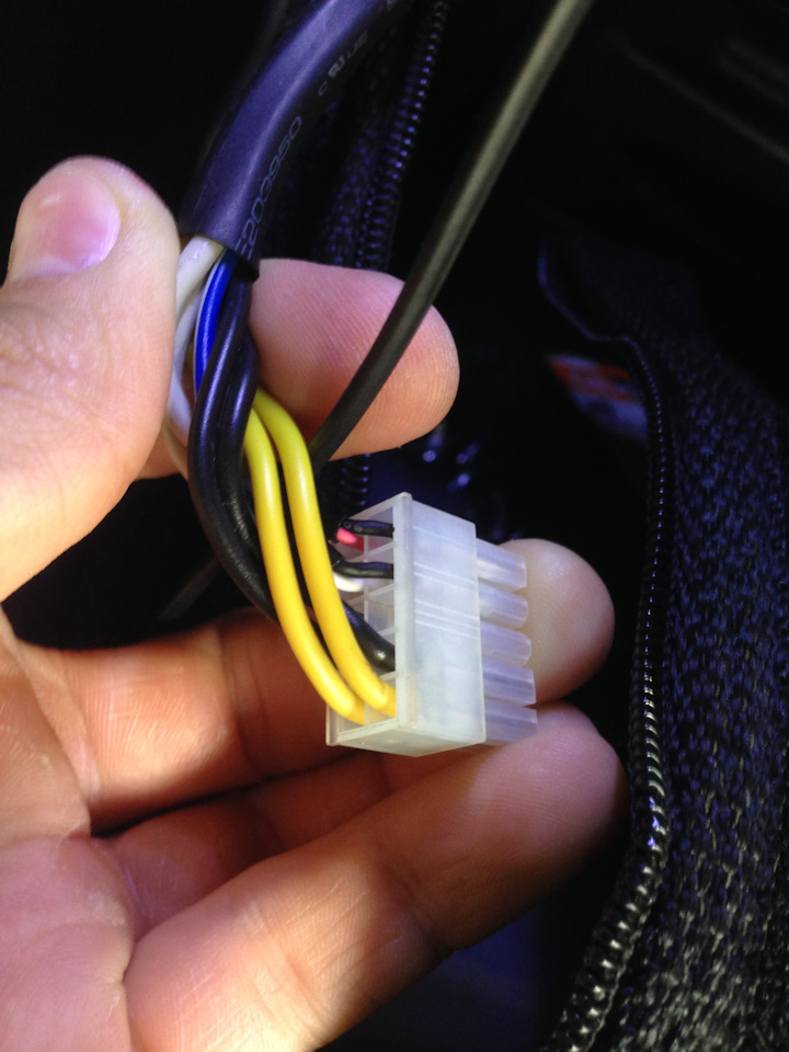

Распиновка нужна на штекере в сабе. Где плюс, где минус и тд. Родного кабеля нет, поэтому не знаю что к чему подцепить.
желтый +
черный —
синий — это управление
остальные на колонки
J-Dillinger
тут понятно где плюс и минус на колонки
Премного благодарен. Третий день ищу схему подключения и все только на словах. Теперь то точно вижу что к чему. Спасибо

если его не подключить, то и работать ничего не будет. Лично у меня так. Это провод Rem.
7) Провод управления внешним усилителем обозначается на ГУ как Remote, REM, и P.CNTR На нем при включении ГУ появляется напряжение +12В. Цвет на выходе из ГУ сине-белый, Подключается к клемме REM усилителя!
Так же можно использовать и провод управления автоматической антенной (синий), Но на нем должно быть +12В, а не 5-7В.
8) Если ГУ не имеет данных выходов, то можно использовать и другой источник в бортовой сети автомобиля, при включении зажигания на котором появляется +12В.
9) Не подключайте клемму REM усилителя к постоянному источнику +12В! Иначе усилитель будет работать постоянно!
10) Если подключаете несколько усилителей, то питание на клеммы усилителей REM+12В можно реализовать через реле или другой источник внешних +12В.

Синий провод управляющий. У меня в двух разных машинах стоял этот саб, и везде он кидался на +, только в одном случае я подключал к магнитоле, там спец. выход как раз на управление, а в данном случае, в этом преобразователе когда идет сигнал с колонок, он автоматически подает питание на синий провод, это и служит для саба сигналом для включения.
Отлично, во сколько это чудо фокаловское встало?
вроде 3, уже не помню.
Адекват ценник) на будущее учту что есть у фокала такой девайс
