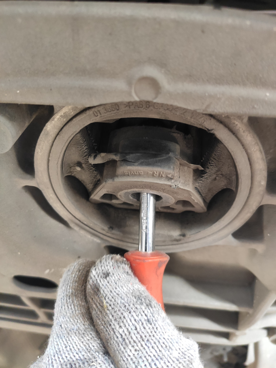

Сразу скажу, что снимать подрамник я не хотел по своим соображениям.
Поменять решил по причине трещин, которые заметил при замене масел, я не перфекционист и пинки, рывки, дрожь для меня это как бы нормально.

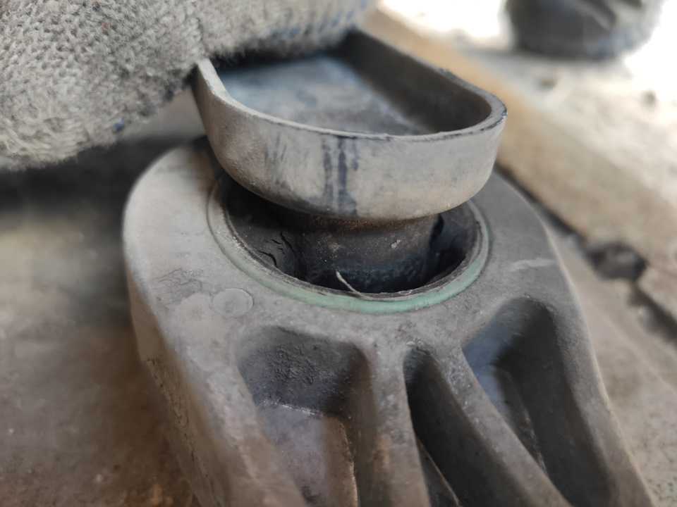

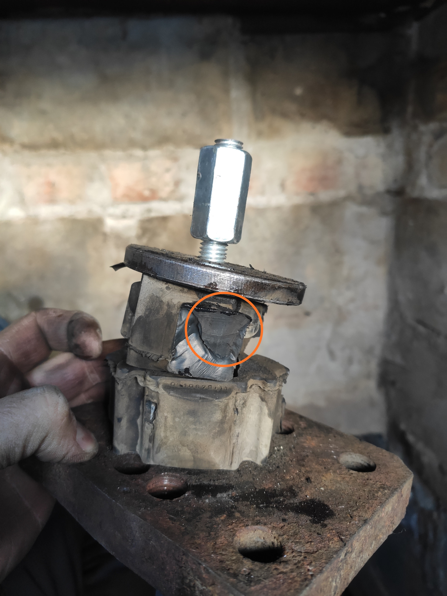

Далее, нам понадобиться у токаря заказать конусную оправку и шайбу. Оправка с шайбой мне вышла в 1 тысячу, в леруа мерлен я купил шпильку М12, большие гайки и взял еще разных шайб общей стоимостью примерно на 300р. Новые сайленты я прогнал на всякий случай через оправку туда и обратно, что бы потом казусов не было…
Ну а далее понеслась. Откручиваем крепление стабилизатора, и сам стабилизатор откручиваем от стоек, все-поляна для маневров готова. По началу я пробовал выпрессовать старые сайленблоки с помощью оправки и шпильки, но потерпел неудачу, шайба толщиной 3мм выгибается. Тут я немного приуныл, но не сдался) Далее поступает решение вырезать серцевину ножом, но канцелярский нож сразу дриснул. Решили через шпильку выдрать, ооо дааа, это прям красиво было и без особых усилий. Судя по резине, верхний сайлент был уже хорошо оторван.

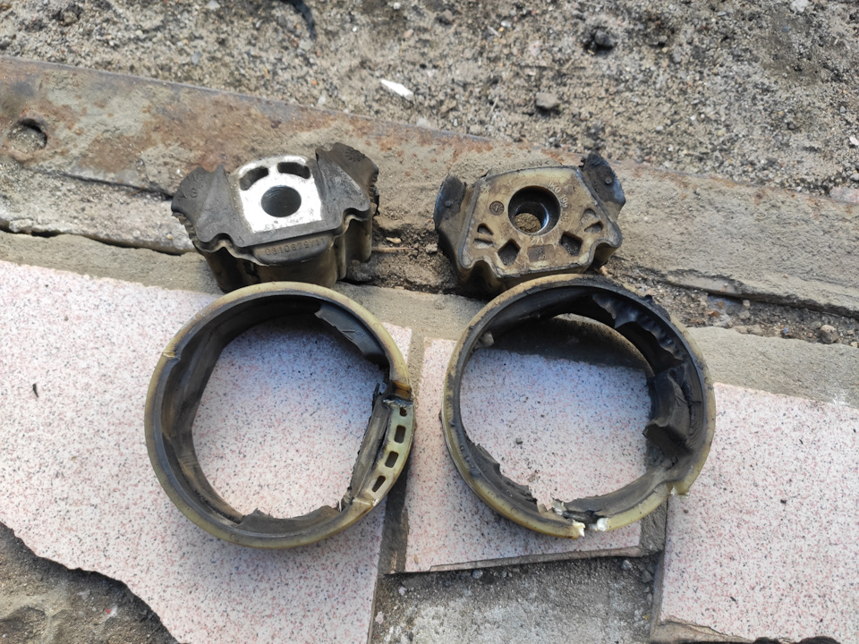

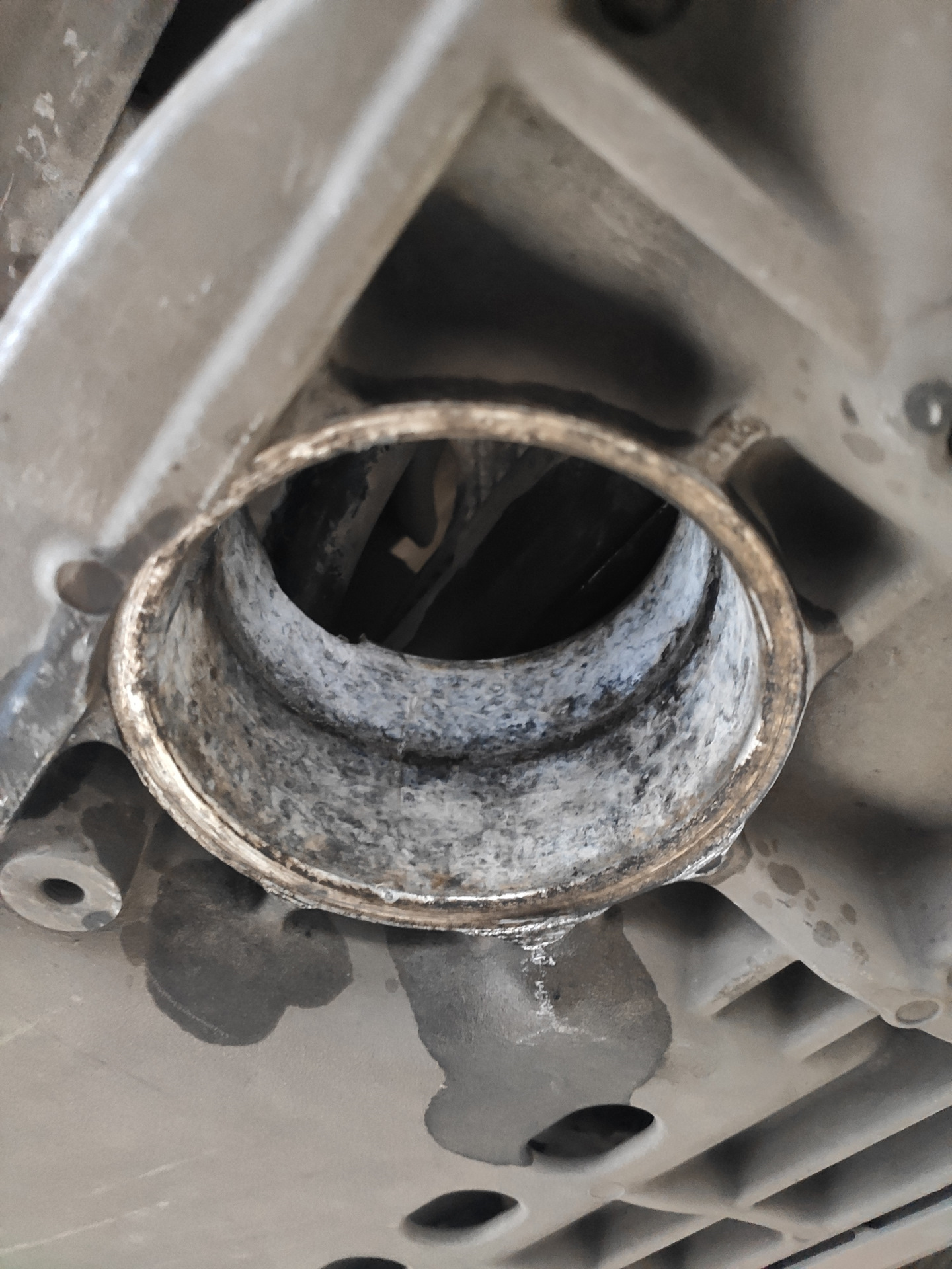

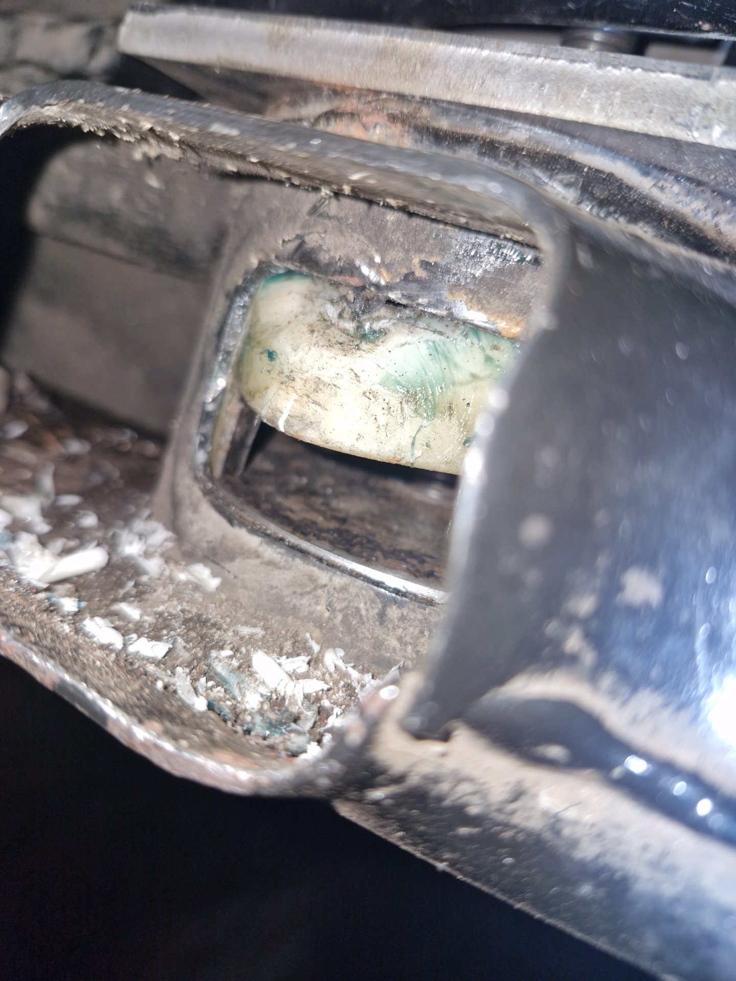

Далее берем стамеску с молотком и разрубаем пластиковую обойму и выковыриваем остатки, нижний затем верхний. Посадочное место все в окиси, чистим щеткой и мажем кто чем хочет для лучшего скольжения)))
Важно! Сайленблок сверху не вставить, все оба будут заходить снизу, и как только один выскочит в паз, его выдавит как грыжу на колесе, стачивайте заход, точите больше, я пожадничал и как результат наеб…ся, делал на месте с помощью маленького ножа и нафлиля.
Запрессовывал по одному, так мне показалось проще и легче, главное центровка. И наконец то эти двое из ларца на месте, и накидываем новую опору.

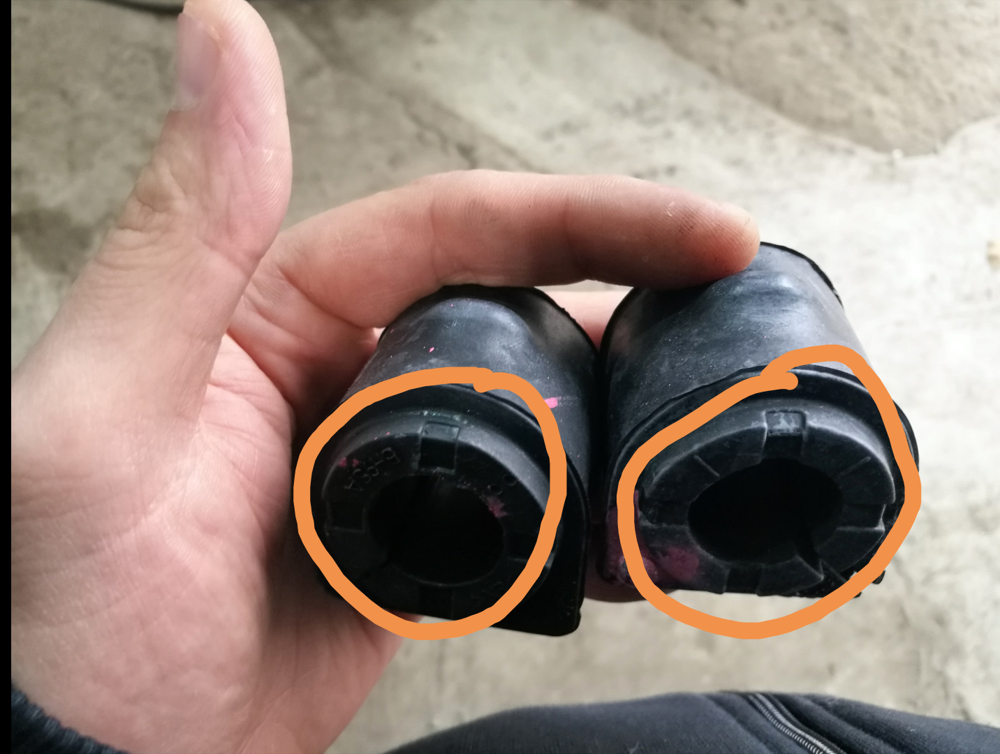

У меня так же были заготовлены втулки стаба от форда, которые были куплены на всякий случай. Стаб у меня разборный уже, старые втулки были febest и прошли 40ткм, и ничего с ними не сделалось. Решил вкинуть новье. Что могу сказать имея опыт и тех и тех: берите фордовские, они по диаметру прям болт он, но придется отрезать резиновый выступ сверху и убрать одну боковину. Фордовские по диаметру уже, и их приходится прям натягивать с усилиями. Короче, дядьки вы взрослые, сами решайте)))

Скажите пожалуйста, как вы запрессовали, когда имеется дырка, которую должен закрывать специнструмент? Ведь сайлентблок будет выдавливаться в эту дырку при прессовании.
Для этого делается спил на сайленблоке
Мне не повезло. И спил сделал большой, и все равно выдавило в дырку сайлентблок. Ни вперёд, ни назад. Заказывал два, но со вторым чувствую будет такая же петрушка. Вероятно, придётся снимать подрамник ((( может кто совет даст как эту дырку пройти, например сместить сайлент в сторону, чтобы дырку проходить не тонкой частью, получится ли его развернуть потом?
Там не паз а выступ: ставить один сверху другой снизу!

Шло все хорошо, из-за маленького спила, верхний он же первый попав в паз, дальше не пошел, пришлось допилить на месте, вставить старую опору и ей додавить вверх, второй он же нижний залетел без вопросов. Центровка: загоняется в оправку, на оправке с наружной стороны ставиться метка, и эта метка выставляется по центру.

Подскажи, зачем на оправке конус с 92мм до 90мм ?
Диаметр сайлентов больше, чем посадочное в подрамнике.
Если без конуса, то смысл этой оправки теряется — то же, что сразу в посадочное ставить и есть риск порвать сайленты на входе.

Тоже фордовские втулки брал FORD 1 718 026 2шт 1300р. Как понял проще сразу выступы с одной стороны срезать для симметрии )) Скрип пропал, прям каеф 😁
