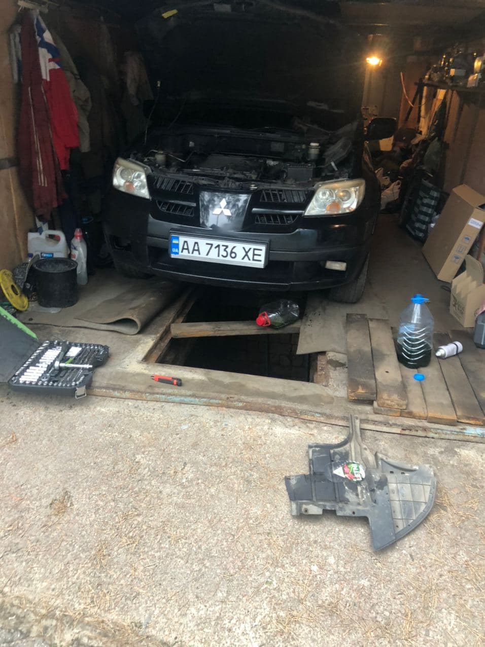

— ездил себе, не каких проблем и вдруг после спортзала у меня не запустился двигатель… сдох бензонасос, в аварийном режиме запустил с газа, до гаража 1км, поехал туда, заглушил и все… купил простой бензонасос не дорогой Magneti Marelli 313011300006, заменил и ездит по сей час, вопросов нет.
— Начал замечать что коробка начала очень жёстко переключать с 2 на 3, и с 2 на 1 передачи, думал все, попал… но вычитал что быстрее всего умерли подушки двигателя(а вибрации не какой не было), набрал другу на станцию, глянули и таки да, передняя нижняя подушка просто рассыпалась после снятия в руках, после замены все признаки пропали, и ездить стало снова приятно) номер опоры — Yamato I55044YMT, задняя Q-Fix Q0020024(её вернул обратно, старая имеет износ не более 20%) решили не менять.
Начал замечать еще месяц назад не сильный но запах антифриза, искал утечку и не мог найти, потом как то глянул, по итогу болячка аута и тут проявилась — пошел по пластику сцать оригинальный радиатор, на прошлом была такая же ситуация +- на таком же пробеге. Купили Тайвань 26мм по наличию + оригинальный концентрат зеленый Mitsubishi super longlife 4л канистру, промыл систему 2 раза в течении пары дней пока ездил по делам, ну и перекинул радиатор и залил новый антифриз, успел вовремя ибо спустя неделю у нас сей час выпал снег и температура -3)
