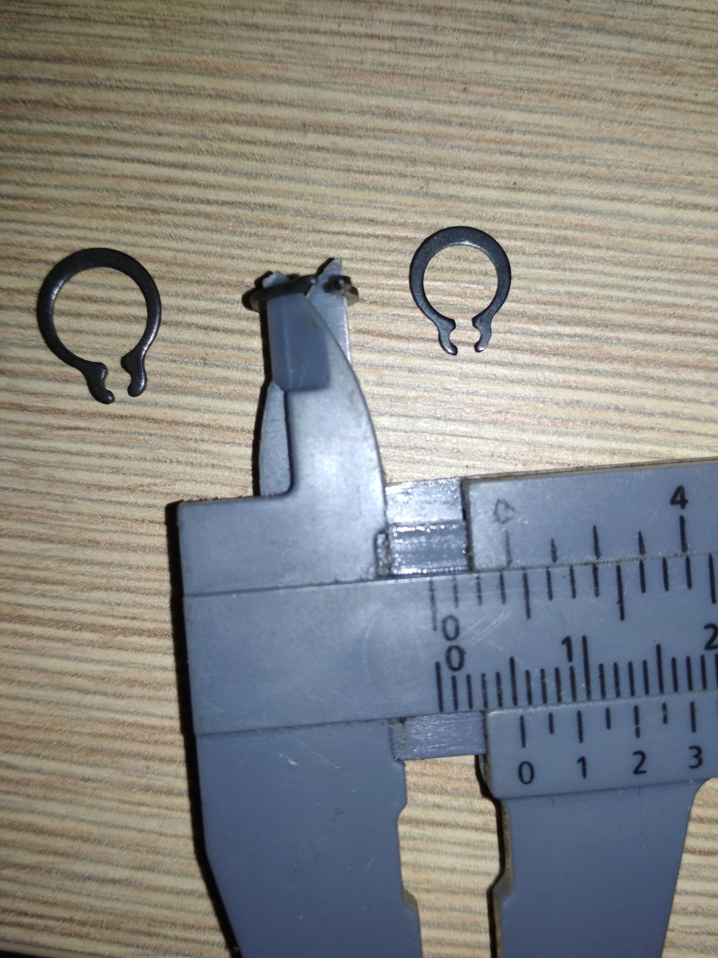

Взял день на перерыв, купил ручку внешную и комплект из двух внутренних, а так же стопорные кольца. В интернете, нашёл на какое стопорное кольцо должна крепится тяга, но в магазинах такого нет.

2) С одной стороны тяга у меня уже не держалась, вот за тягу и вытащил ручку. Место где тяга держит ручку зафиксировано специальной резинкой в форме "8". Поэтому одеть или снять тягу с ручки невозможно, если она установлена на место. В руках то не сразу это сделаешь…

4) Все что было выше это цветочки. Яготка это закрепить тягу на замке.
