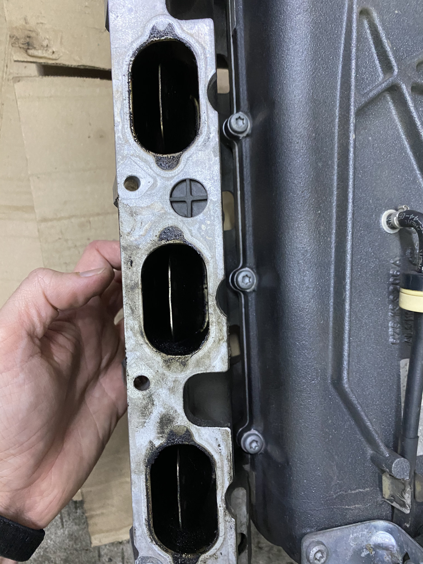

Фронт работ я в этот раз увеличил, делаем все что раньше плюс замену жидкости ГУР и плюс так называемый decocke: FSI моторы традиционно пачкают впуск, который надо чистить раз тысяч в 20-30.
И я очень вовремя, судя по всему. Впуск довольно чумазенький. Вот и отлично, значит еще дополнительно вернем убежавших лошадей 30-50.

Чистить впуск нелегко, работы пока в процессе.
Один цилиндр уже готов )

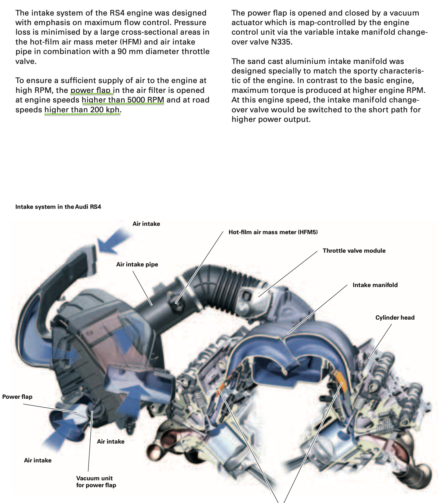

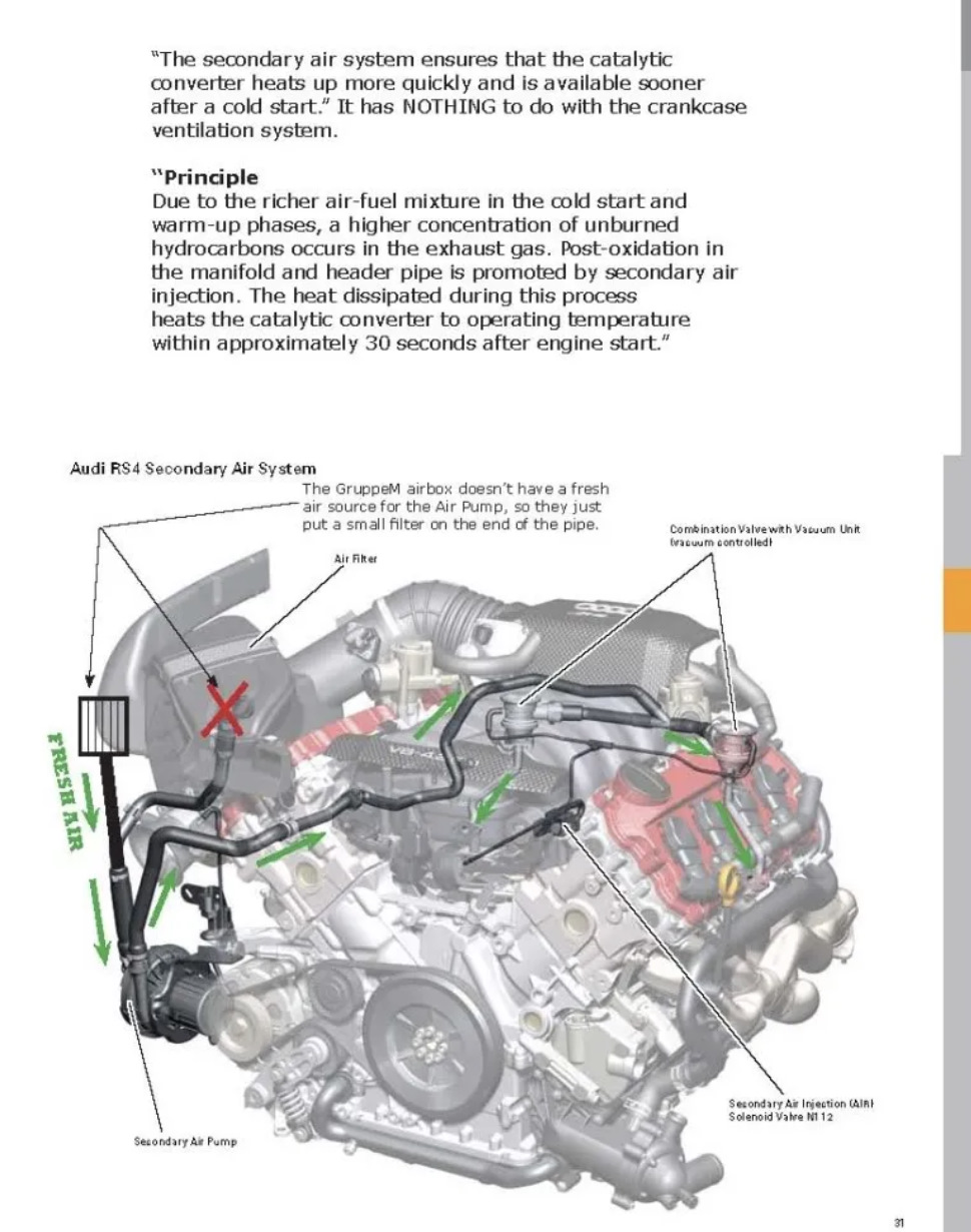

Мануал не зря пишут) "In both engines, the separated oil flows into the crankcase through the cover in the inner vee adjacent the crankcase breather (no longer through the chain housing).
In the Q7 engine the crankcase is vented through a single chamber, i.e. via bank 2 only."
То в ку7 сьэкономили, обычно всегда с обоих голов и берут) в 2.2 т когда надували сильно, еще и с двух мест с клапанки брали и диаметры увеличивали.
Они в ку7 это сделали для лучшей защиты от обледенения (все-таки она рассчитана на более зимнюю эксплуатацию),
Еще, думаю, что отложения за счет одного воздухана, хоть и с бОльшим диаметром (не зря в РС5 вернули, т.к. под капотом стало просторнее). Ну и это как следствие — RS4 engine does not have a variable inlet manifold.
Поэтому у меня и удален клапан на впуске и мотор всегда дышит.
Это все для общего наполнения, к загрязнению клапанов это сильно не относится и кстати в следующих рс4/5 на 200 или 300/мин отсечка выше +коллектор пластиковый меньше греется, выпускные коллектора другик… так и наковыряли еще еа 30 сил) .

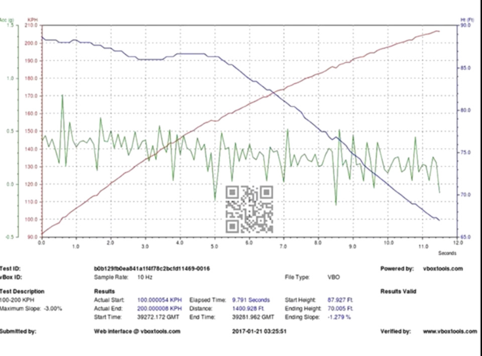

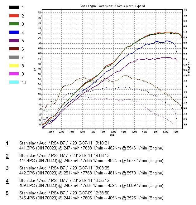

Ну у меня отсечка тоже ближе к 8400) Вот наглядный пример. Нижний замер — сток, до чистки и с неработающим соленойдом на впуске. Потом уже всё в сборе и чистое, со всеми доработками по впуску/выпуску, но на сток прошивке. Пробег на тот момент 40тыс.
Ну да, при чипе ее поднимают. Ну цифры на стенде это такое, квотер не меряли? Или 100-200
Дело не в «чипе», а в доработках и подгонке под них мозгов. Еще раз советую график посмотреть. Ну а хорошие стенды достаточно точны. Не знаю, есть ли у нас такие. 0-100 после замеы сцепы не мерял — можно 4.5 дернуть. 100-200 в районе 9 по памяти.
Очень сомневаюсь насчет 9с 100-200, обычно у РС4 В7 в районе 11-11,5
Вот с горки)
Ну хоть и с горки но очень неплохо!
