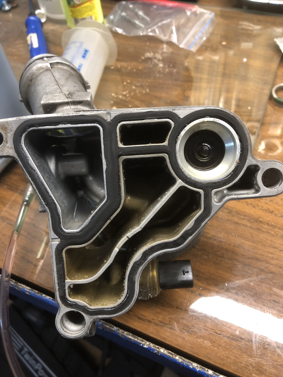

Ну что же, устранил «болячку» n55… на прошлом х5 делал аналогичную процедуру, на пробеге 130000км.
Артикулы:
Bmw 11428637820
Прокладка масляного фильтра
Bmw 11428637821
Прокладка корпуса фильтра масляного
Bmw 11427953129
К-Т Сменного элемента масляного фильтра
Для замены необходимо, в идеале, демонтировать впускной коллектор, так как один болт корпуса масляного фильтра спрятан под ним и к нему никак не подобраться. Я же приподнял коллектор, открутив все болты крепления. Полностью демонтировать не стал. Далее откручиваем 6 болтов, снимаем (подложив снизу много ветоши) корпус фильтра с теплообменником. Чистим, моем, и собираем в обратном порядке. Старый фильтр отправился в помойку, установил новый оригинальный. Долил Масло и охлаждающую жидкость. Прокачал систему. Готово! На все про все ушло часа два.
Так же попутно заменил клапана печки, так как водительская сторона дула только горячим воздухом. Клапан купил б/у.
Ну и для сравнения были заказаны 2 масляных фильтра. Почему-то Mahle оказался иных размеров, нежели оригинал.

Сами меняли прокладки теплообменника?
Да
Меня просто похоже опять эта проблема настигла. Я уже менял в сервисе 50 т.км. Назад и вот опять вижу масло. Ставил elring.
