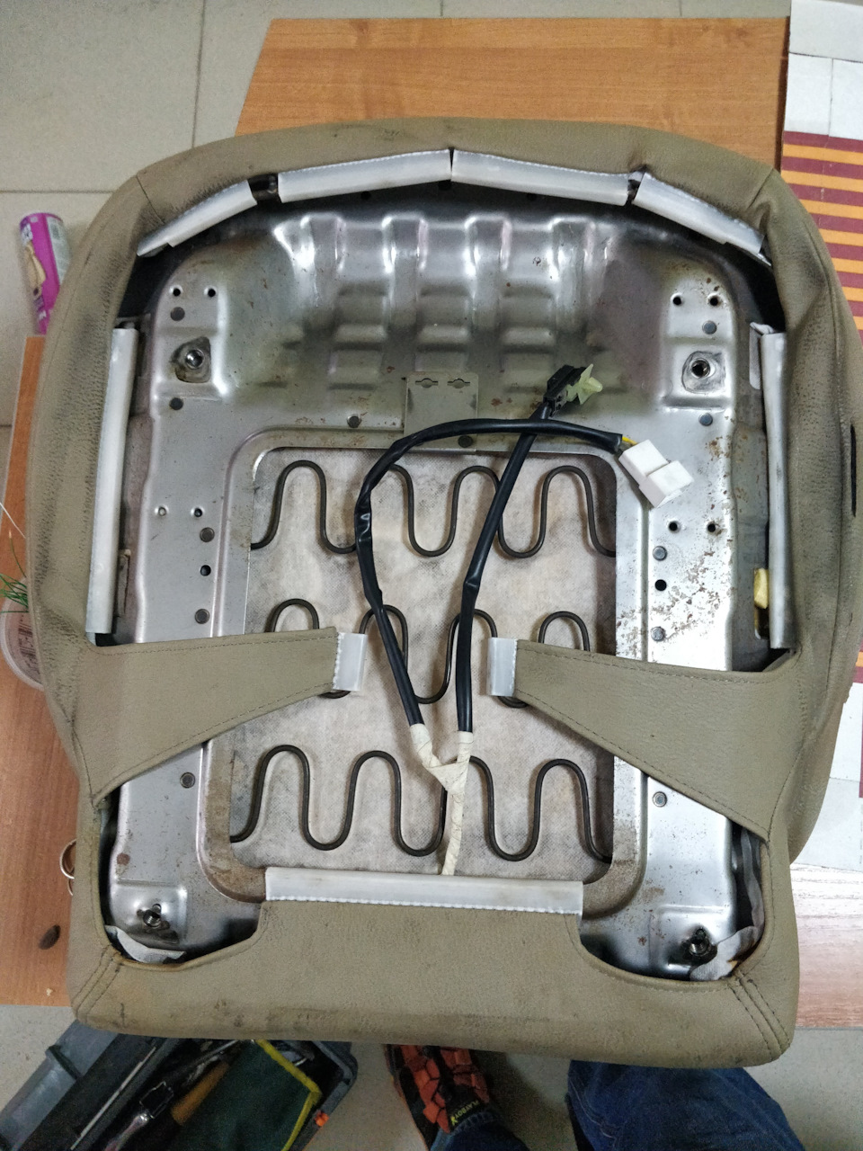

У меня нет регулировки подогрева. Просто кнопка.
первое что проверить — отцепить разъем под сиденьем (приходящий только один) и проверить подачу питания на обогрев — там 4х-контактный белый разъем. Измеряем подачу 12 вольт на крайние два контакта. Если при включении кнопки питание есть — далее разбираемся с сиденьем.
1. Отключить разъем под сиденьем.
2. Открутить 4 болта — 2 спереди и 2 сзади.
3. Вытаскиваем сиденье или опрокидываем полностью назад — кому как удобнее. Я вытаскивал, но понял, что этого можно было не делать.
4. Подушка сиденья держится на 4х болтах. Откручиваем, чуть приподнимаем подушку, отключаем два разъема: белый (подключение подогрева общий) и черный (отходящий разъем к подогреву спинки).
5. Вытаскиваем подушку.

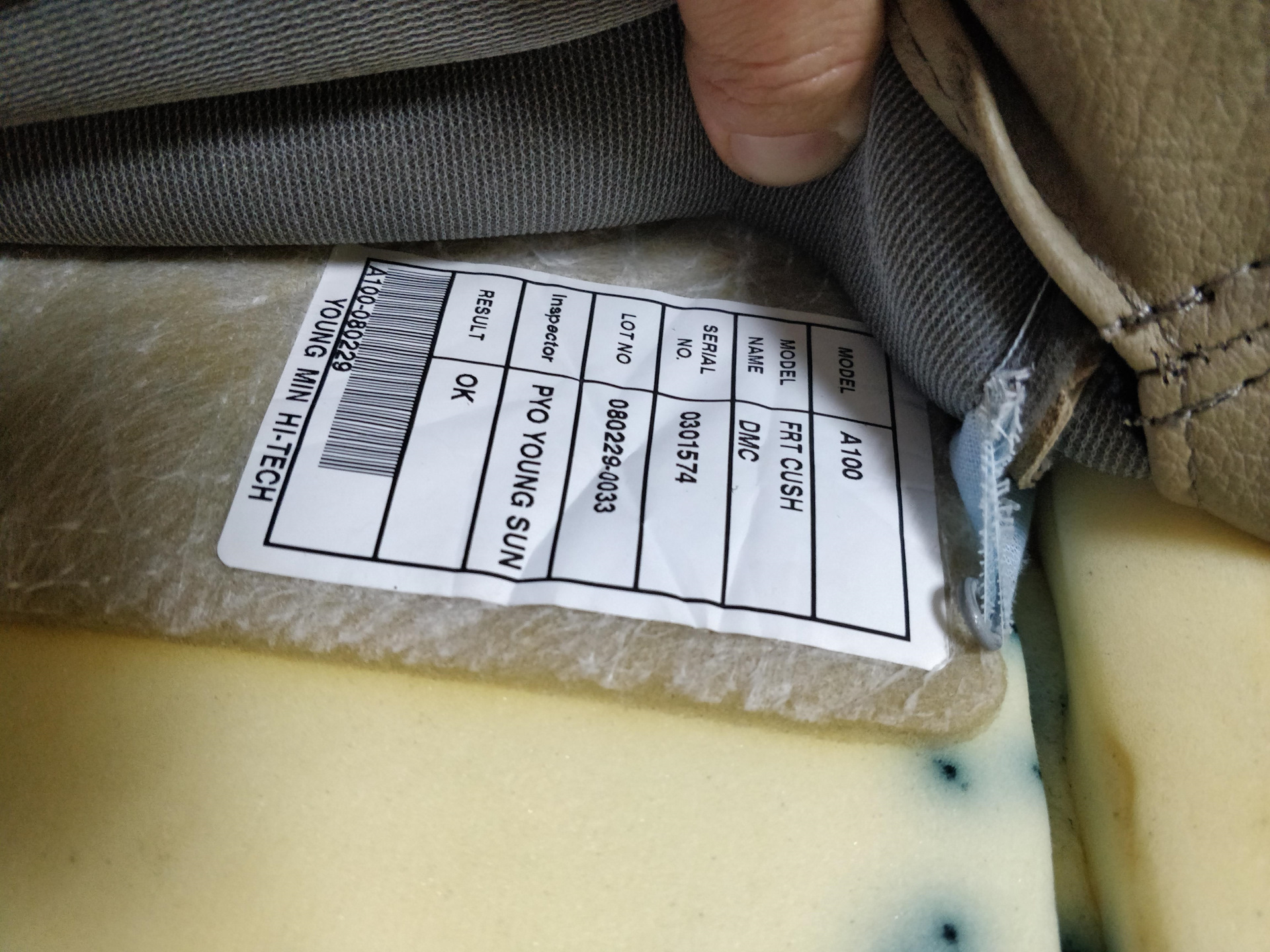

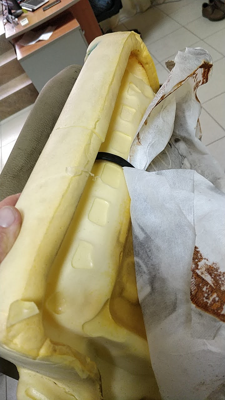

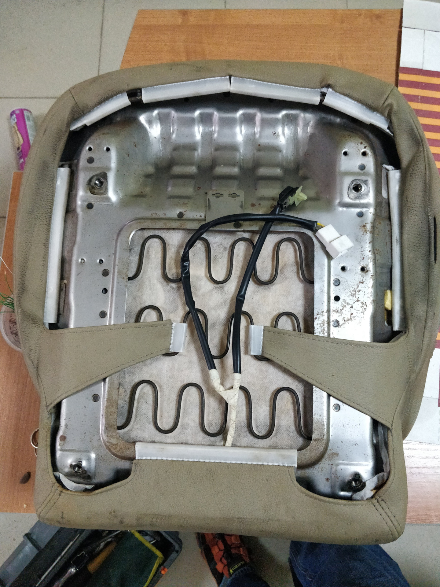

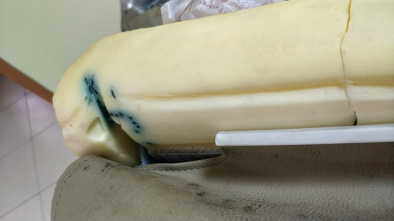

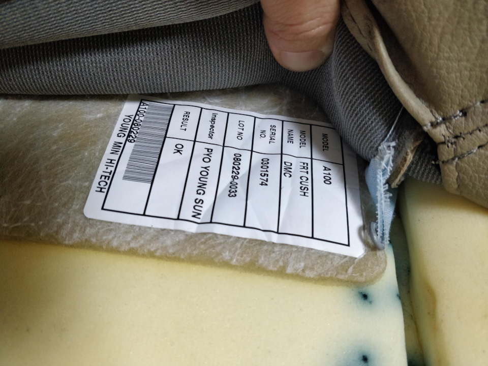

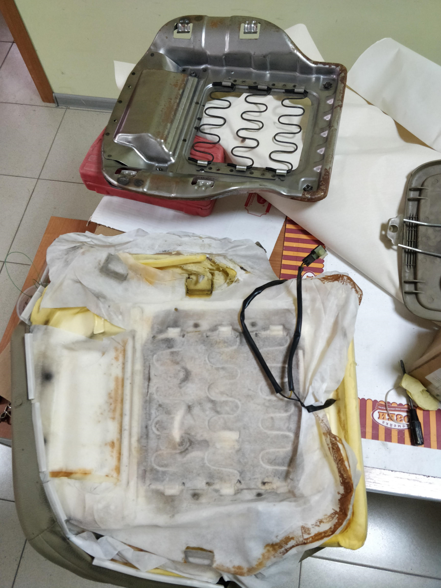

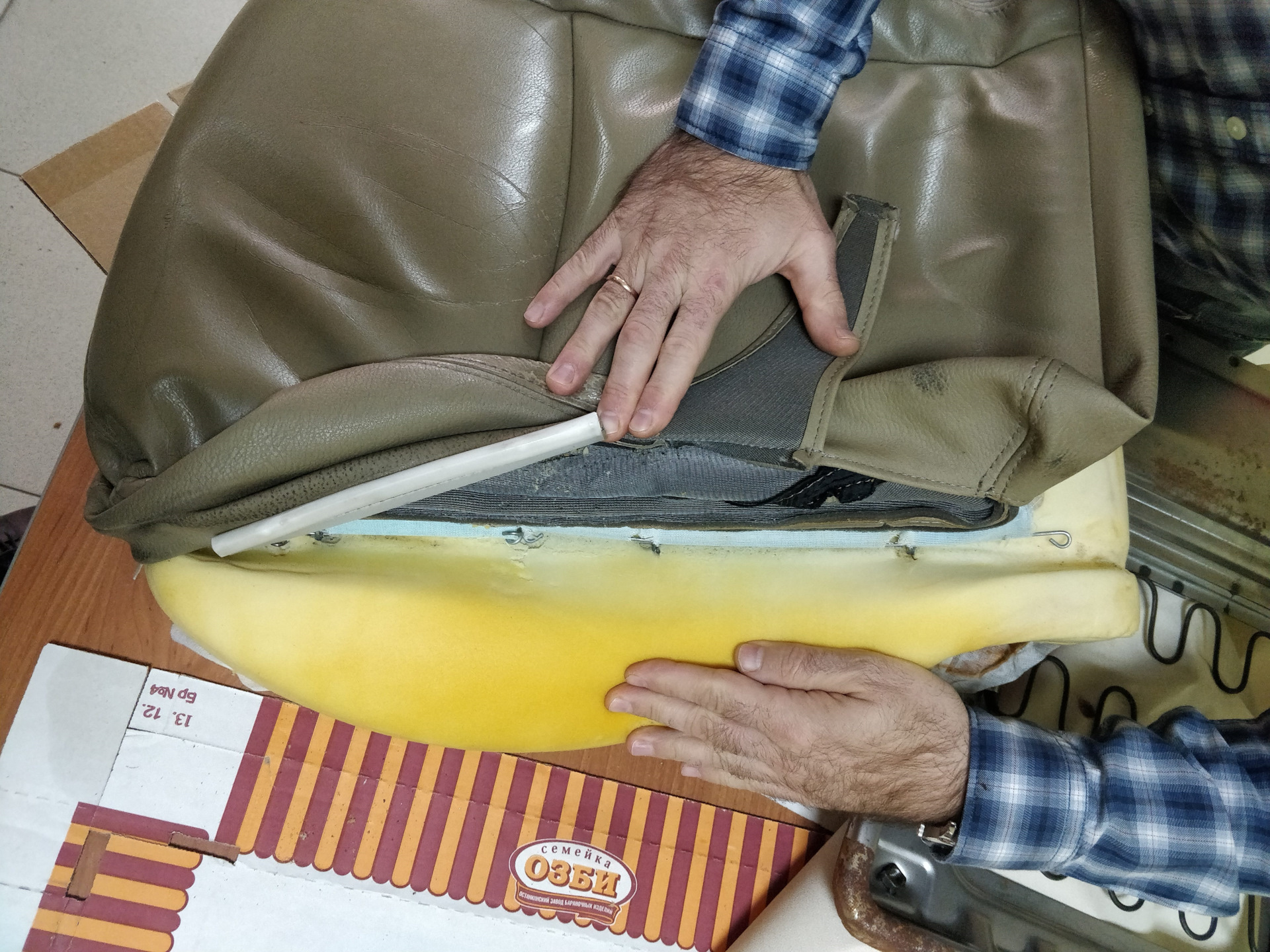

6. Отсоединяем натяжители обшивки
7. Снимаем мягкую подушку с металлического основания

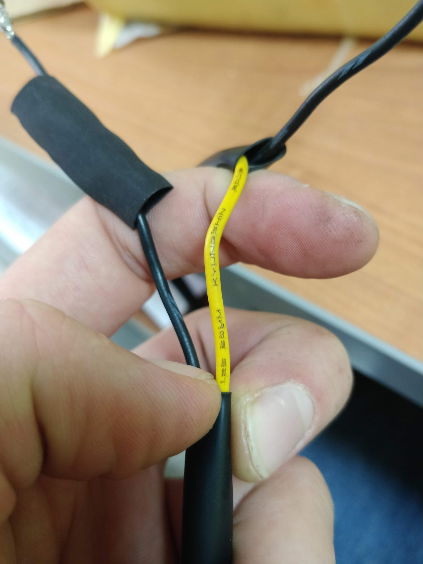

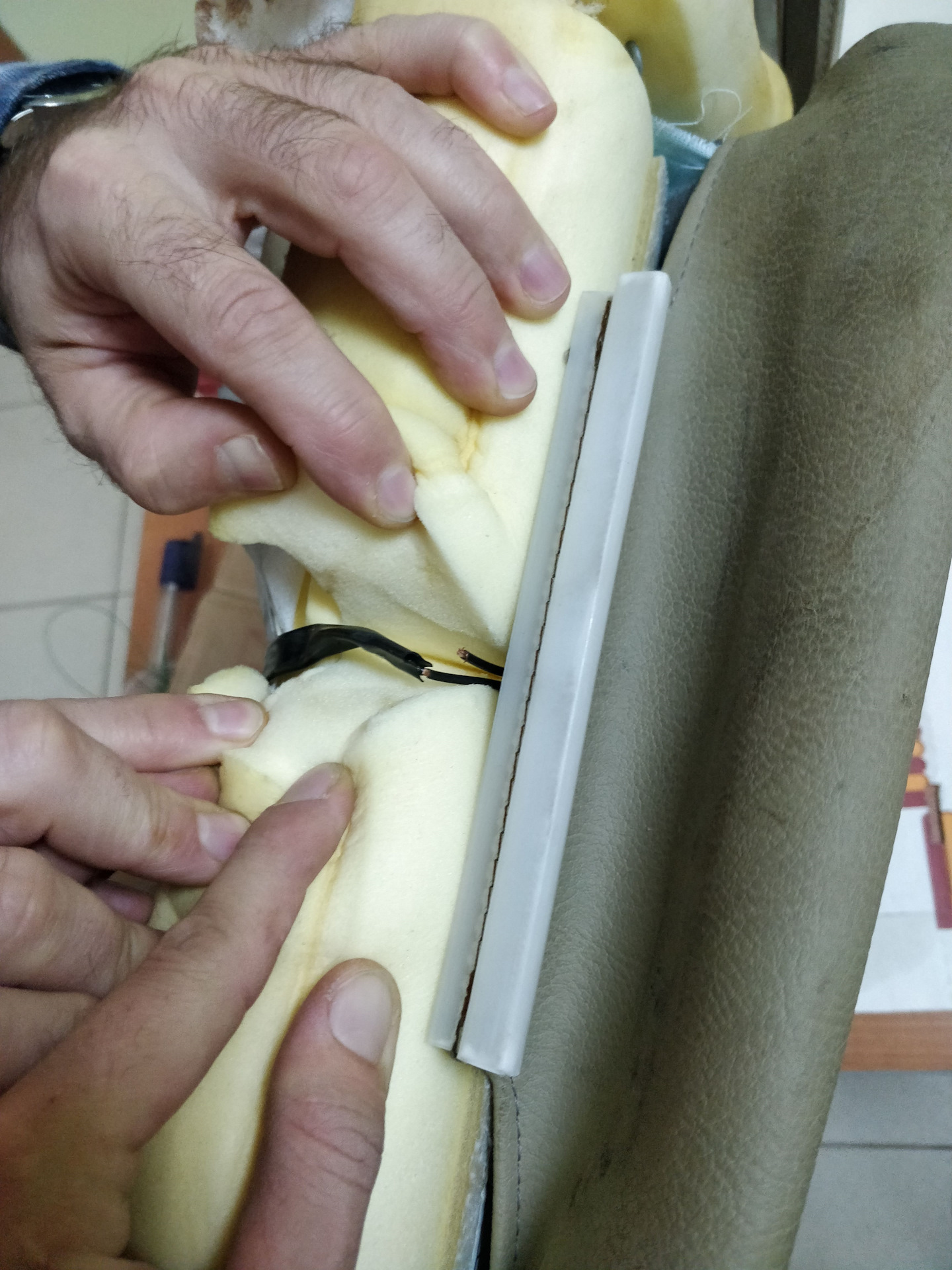

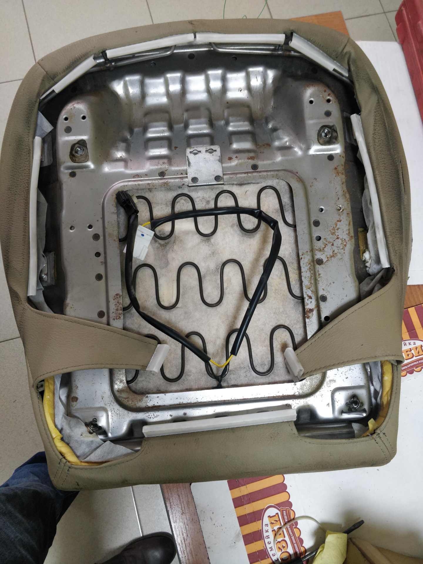

8. Провод от греющей пластины выходит в сторону спинки. У меня обрыв случился прямо на выходе. Провода многожильные сечением 1,25 мм2, но жилы достаточно толстые и провод не особо гибкий. И они просто обломились. Рекомендую на оборванных проводах прозвонить целостность самой греющей пластины на всякий случай

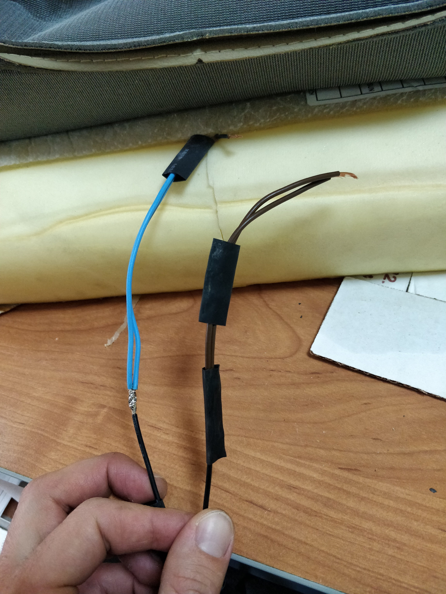

9. подрезал с одной стороны провода и припаял две вставки из сдвоенных проводов 0,75 мм2.
10. Собираем все обратно и греем попу.
