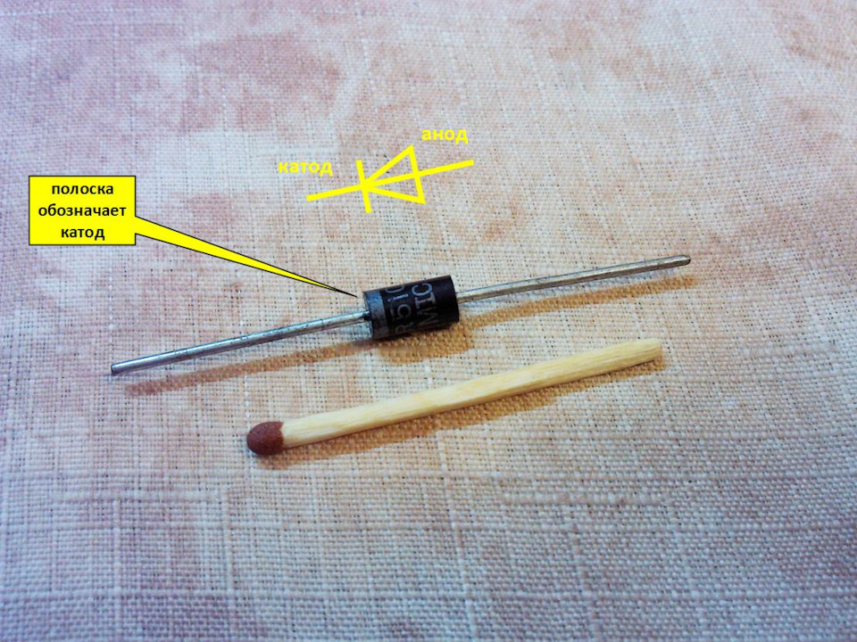

Немного по диоду.
В этом варианте схемы, через диод будет запускаться вентилятор отопителя и даже при условии что он запускается через гасящий резистор, ток будет всё равно не маленьким.
Потому диод должен быть мощным, но это не значит что большим по размеру.
Современные диоды Шотки рассчитанные на 5A и 100V выглядят вот так.
(на фото диод CR5100)
Есть диоды и на 8A, и на 10A, размер будет не намного больше, это вам не советские в виде болта с лапкой
Если нет диода с нужным большим током, можно его составить из нескольких с меньшим.
Например из трёх 5A можно сделать один 15A, вот так.
Иногда такой вариант даже предпочтительней, так как теплоотдача на три корпуса лучше чем на одном большом, хотя эти диоды почти не греются.

Диод, это такая штука которая пропускает ток (плюс) в одном направлении (от анода к катоду) и не пропускает обратно.
Обычный диод при пропускании через себя тока занижает напряжение почти на 0,5V (пол вольта).
То есть подали 12 вольт на диод, с него вышло 11,5, так думаю понятнее.
Диод Шотки делает то же, но с потерей всего лишь 0,1-0,15V (чуть больше одной десятой вольта).
При этом диоды Шотки меньше греются и имеют меньшие размеры — вобщем классные штуки.
