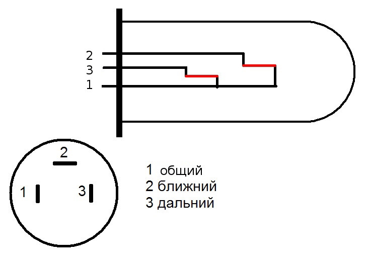

Сейчас на работе, нет возможности) Да и от родной фишки ничего не осталось (вся рассыпалась, некоторые контакты остались обломанными в фишке), а с другой фарой почти та же история, только фишку поменяли, но режимы переключает как то не так. Так что вот решил узнать у кого все норм и перекинуть уже нормально провода
Комментарии 6
Большое спасибо, очень помогло, фишки расплавились обе и где чего искать было бы долго и неудобно.
Не понял что требуется?
Нарисовано же все правильно.
Было бы хорошо, если бы по цветам проводов, ибо сейчас там каша
А если взять любую лампочку и проверить? Черный это масса. Общий будет. И 2 других по очереди включай и узнаешь.
Ебом не токнет. Не сцы)
А чего мультиком не прозвонить родную фишку?
