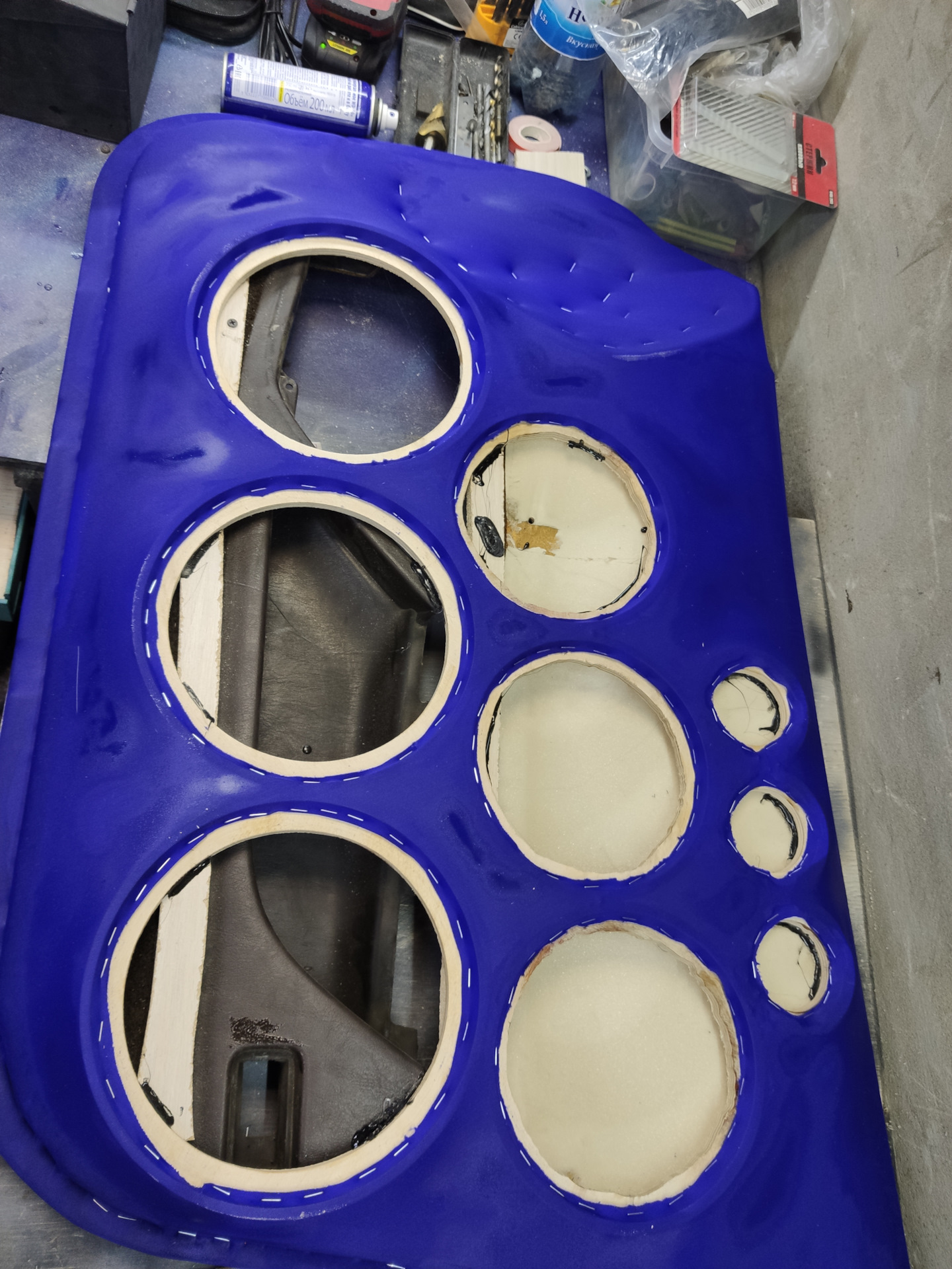

Снимаем карты и примерно раскладываем подиумы, в ходе всего понимаем что придётся попрощаться с блоком управления стеклоподъемников.
Удаляем с карты обшивку, ручки и всё что можно открутить, это нам не понадобится. Отрезаем деревянные планки и вооружившись термо пистолетом клеим подиумы к нашим планкам, зеркаля 2 карты, далее клеим сами планки к дверным картам и идём ставить карты на законные места. Ничего не мешает, значит можно продолжать.

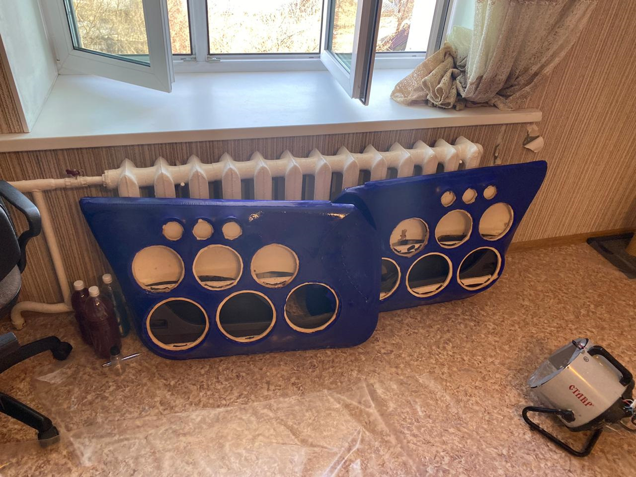

Промежуток натягивания лайкры не сфотографировал, но всё же, тяним лайкру и мебельным степлером пробиваем все кольца и место где дверь прижимается к торпеде. Вырезаем кольца и хорошенько всё промазываем смолой, нужна жёсткость конструкции. Оставили карты в гараже и уехали домой спать. На следующий день приехали и поняли что смола не застыла, в гараже холодно.
Но, проблемы решили так же как и с полкой, привезли домой и началась весёлая неделя, запах был во всей квартире, двери комнаты клеили скотчем, но всё равно запах стоял резкий.
Ура, застыли! Переворачиваем вырезаем всё что нам помешает и оставляем только кантик дверной карты для жёсткости и дальнейшем креплении к двери. Далее, закидываем обильно смолой и стекловолокном, смолы на 2 карты ушло 3.5 литра и куча стекловолокна, в комнате стоял адский штын, работали в респираторе с открытыми окнами, закончили, оставляем сохнуть на пару дней.

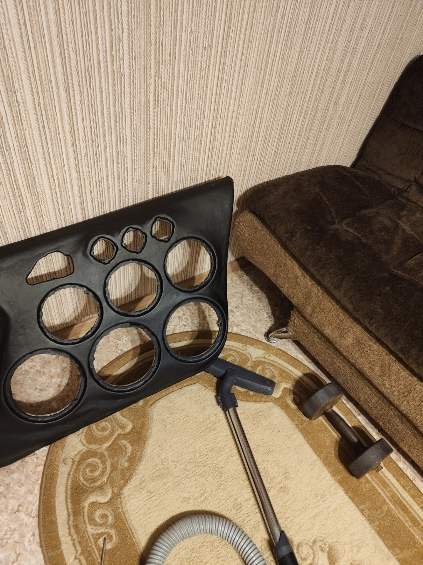

С утра вышел на улицу и прикинул карту, замечательно! Едем шпаклевать.
Без фанатизма сделали более-менее плоскости и успокоились и поехали покупать кожу.
Купили 1 метр термо кожи толщиной 1.7мм, клей молекула и отвердитель. Нужен был разбавитель, но мы решили клеить без него и это была ошибка, клей брался комками, да если честно понятия никакого не имели как работать с кожей, смотрели видео и делали, но нам всё нравится.
Вот такой вид получился на двери, дальше в следующих бортжурналах расскажу как установили динамики и как решилась судьба блока управления стеклоподъемников
