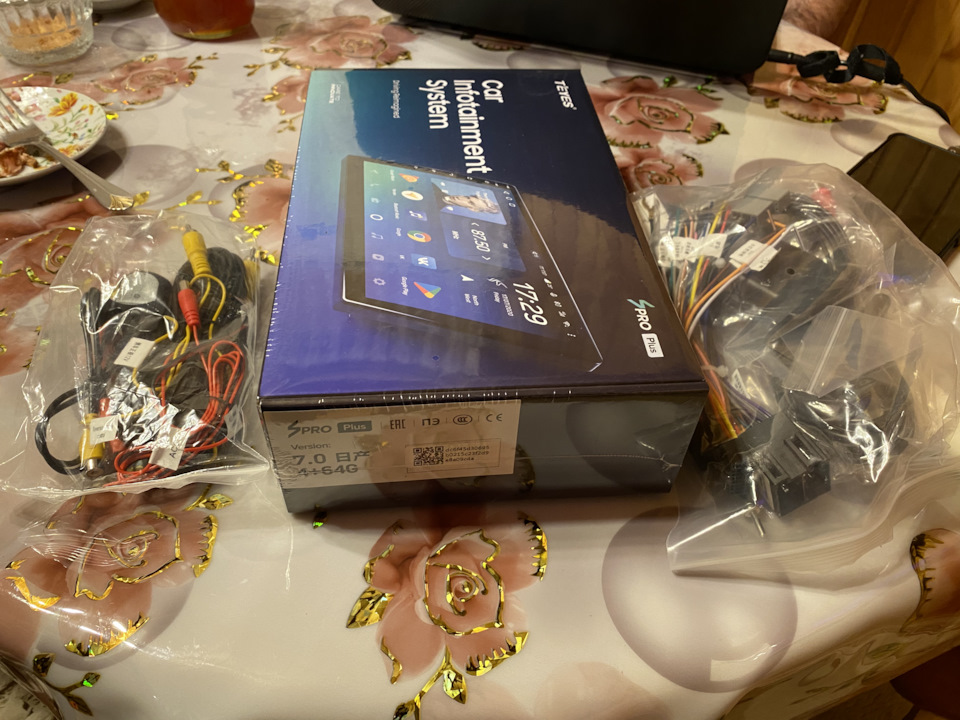

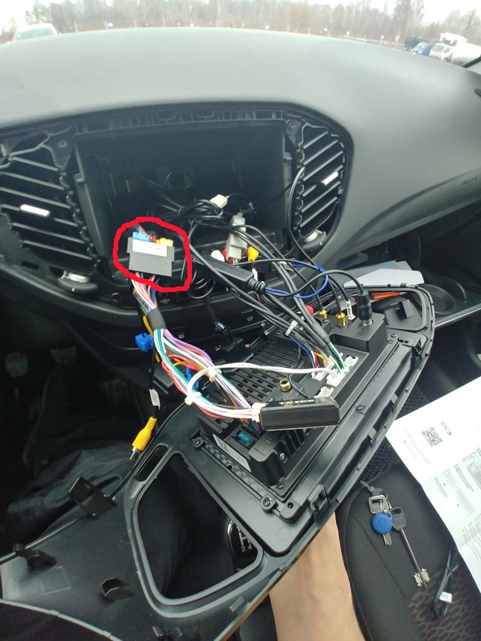

Здравствуйте читатели! Опишу процесс установки и с какими проблемами столкнулся.

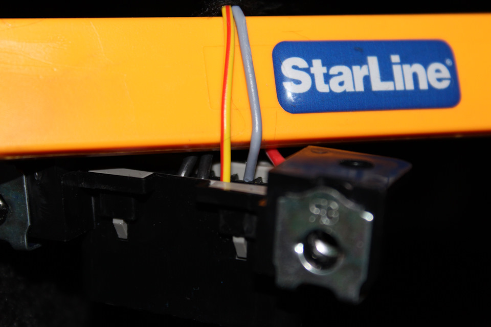

Сначала установил фильтр в разрез проводов G2 B+пост. и G1 GND сигнальная масса.
Далее прикрутил ГУ к рамке. Вот только отверстий на ГУ и рамке 9, а в комплекте шурупов 6, зажмотили 3 шурупа.
Идем в авто. Сначала снял рамку приборного щитка. Выкручиваем два шурпа в верхней части рамки, и вытаскиваем ее.Сверху справа и слева просто небольшие защелки. Две клипсы находятся в правом и левом нижних углах, фото к сожалению не сделал.
Снимаем рамку магнитолы, промучался минут 30-40, пару видео смотрел, ну и почему то начал попытки вынимать ее с левой стороны. Надо было всего то посмотреть на рамку из комплекта. Начал справа и процесс пошел, справа у воздуховода две защелки, выходил рамка довольно туго, боялся ее сломать. Далее смотрим на комплектной рамки где находятся клипсы, и помогая лопатками выковыриваем рамку справа налево. Снимаем рамку воздуховодов, снимаем штатное ГУ. Температура за ним достаточно высокая.

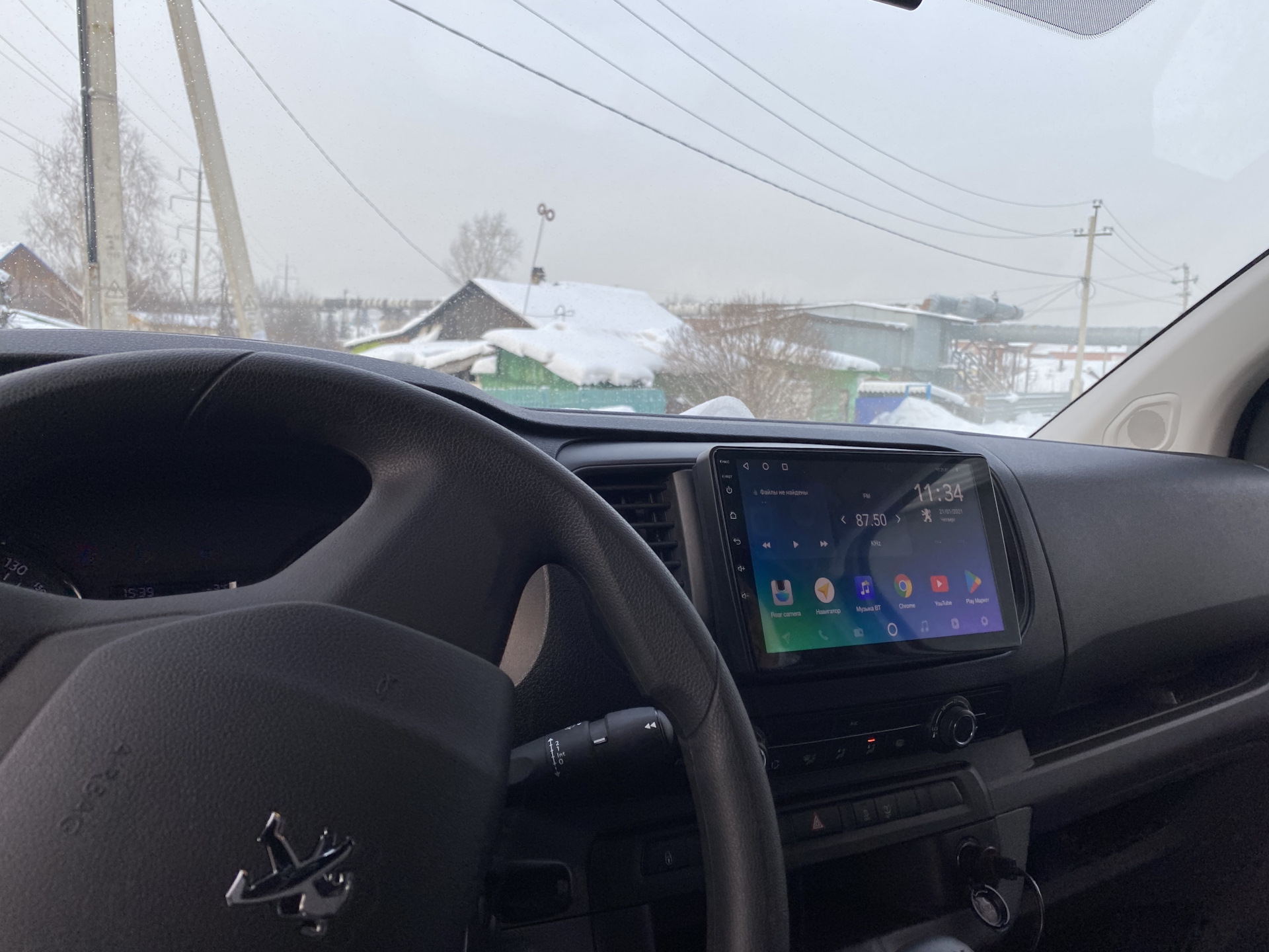

Начинаем установку антенн. 4G, wifi установил под приборным щитком (перпендикулярно к лобову стеклу), GPS установил на левую стойку.
Проблема была пропихнуть провода для 2х слотов USB, и провод под доп.сим-карту. Фото потом добавлю.
Бардачок снимать не хотел, пропихивал так, через отверстие где фиксируется крышка бардачка в закрытом положение — 2 USB торчат пока там. Слот под доп. сим-карту вывел вниз к центральному тоннелю под блок управления печкой.

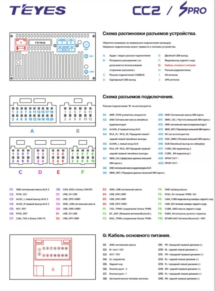

Соединяем все разъемы по схеме. Перепутать их сложно, а вот вставить вверх ногами возможно. Все защелки у белых разъемов обращены к нижней части ГУ.

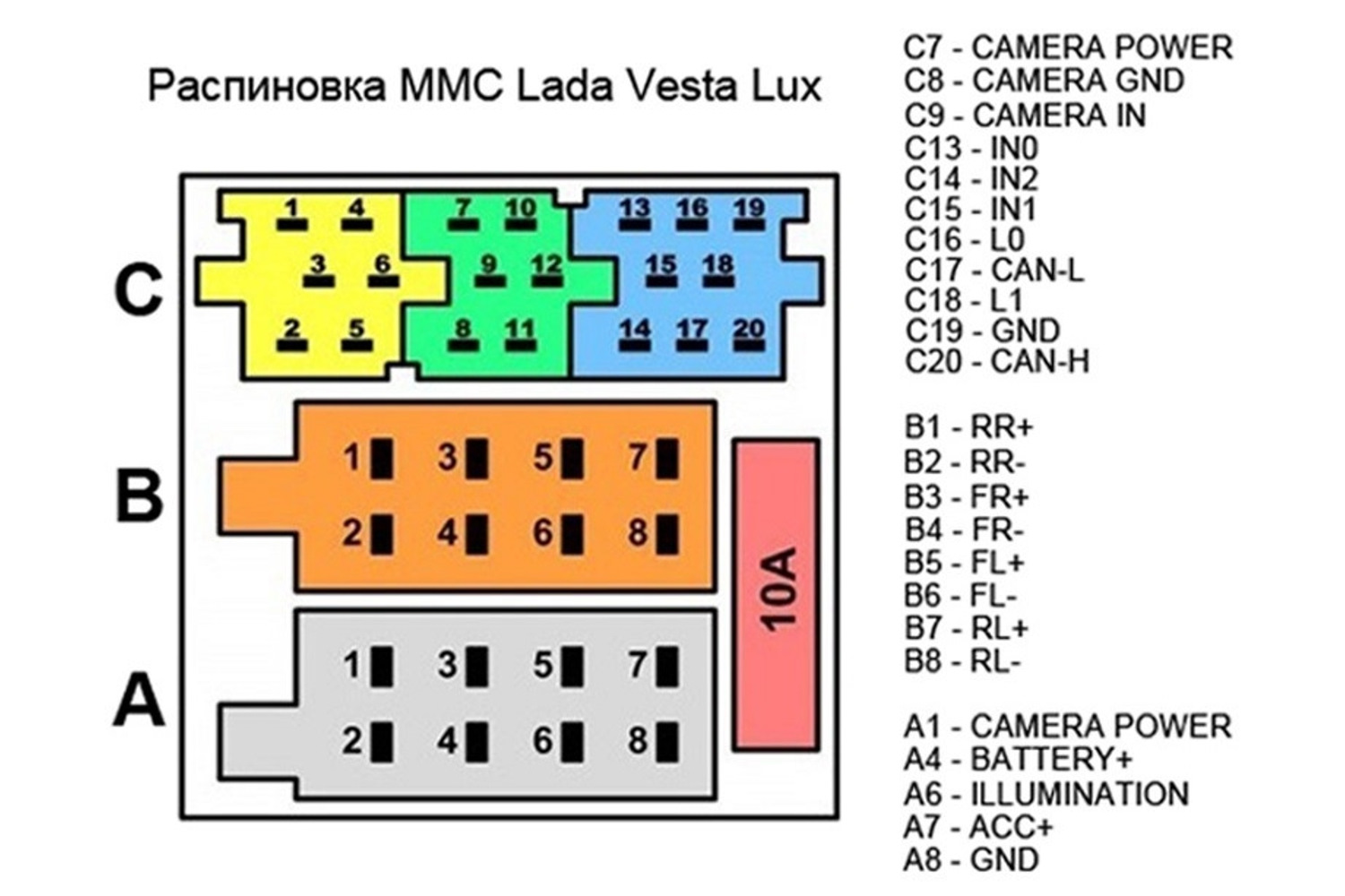

А вот теперь CANBUS.
Впопыхах, на радостях…проеб…я посмотреть, а есть ли два заветных провода линии can. Включил ГУ и опечалился. Комфорт имейдж выпуск 08.2019 их нет. Уже темно, света в салоне не хватает, оставляем это дело на следующий день. Фото процесса не будет, делал уже все это при заглушенном авто — холодно однако)
Покупаем провод 0,75 4 метра. Нужных разъемов не нашел, что бы запиновать в разъем со стороны авто, купил более менее подходящие, распиновал эти два провода с разъема со стороны ГУ. Вставил их так, и заизолировал. Подключался к проводке авто такими же синим штуками (не знаю как их правильно назвать) только провода уже не резал. На сайте старлайн можно посмотреть три места где взять сигнал с каншины авто. CAN-H желто-красный. CAN-L серый. Ссылка на источник последующих трех фото can.starline.ru/20/43/7183#connections
Замерз. Собрал все обратно. Запускаем ГУ. Читаем инструкцию на CANBUS для версии 1.1 необходимо обновиться.

Случаем, нет распиновки проводов CANBUS?
Нет

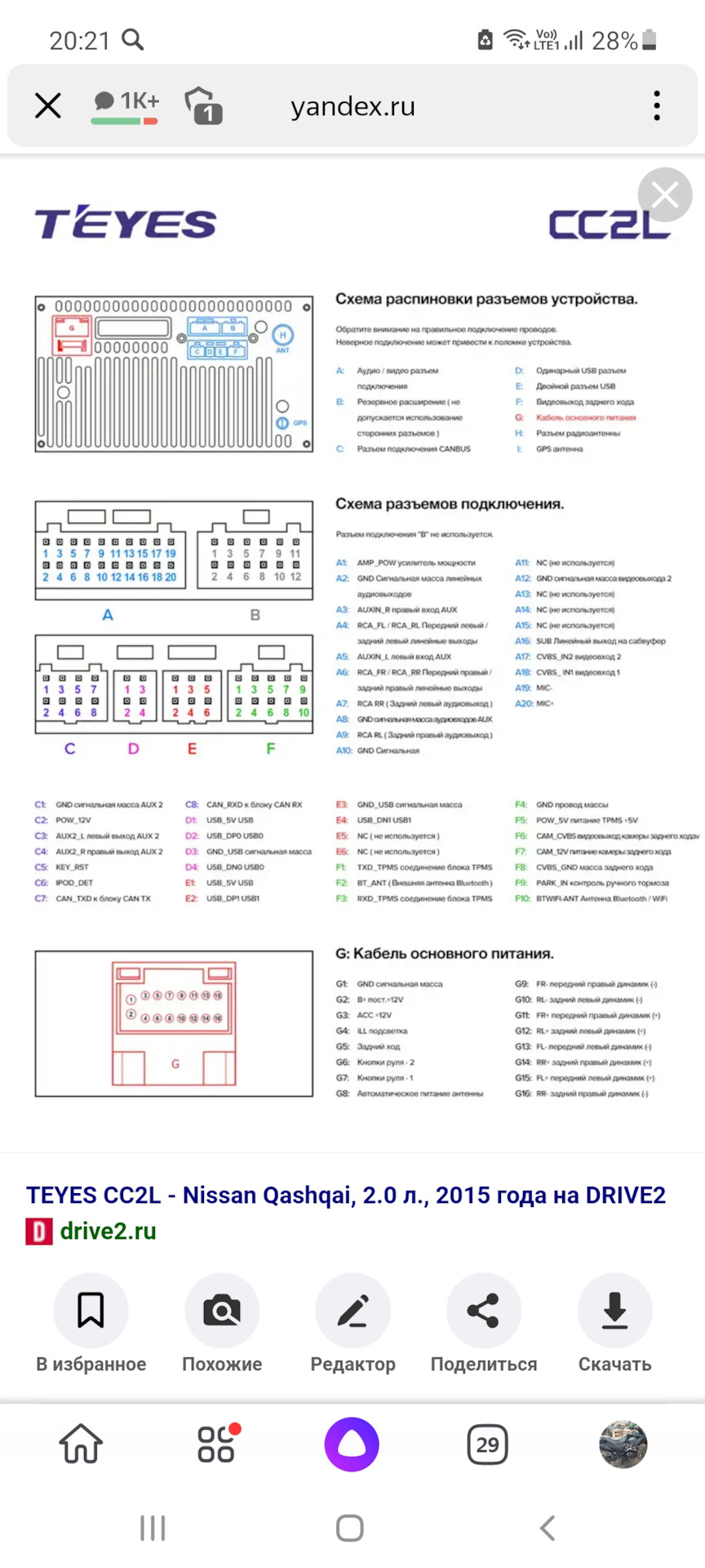

Вот два провода l и h — их на магнитоле куда?

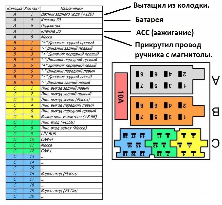

Добрый день. распиновка вот этой колодки. с нее вытащил провода 10, 12 и соединил соответственно с can-h и can-l
спасибо!
EvgenZadunaev
Не совсем понятно какие провода 10 и 12 вы извлекли. Какие-то провода из распиновки зеленой колодки (которой у владельцев кнопочной магнитолы нет) на колодке от канбуса в этих соответствующих местах у меня никаких проводов также нет. То есть если подключить к 10 и 12, то подключишься к "воздуху". На фото правильная распиновка и согласно ей, нужно провода подключать на 17 (can-l) и 20 (can-h) контакты синей колодки, тогда канбус заработает
zakenayo
добрый день! Спасибо за статью — и снова дурацкий вопрос, всё прочитал и комменты, и так и не понял.
Помогите пожалуйста, тоже веста, тоже комфорт, модуль 1.1 и ничего не работает.
Читайте мой коммент ниже. Может поможет. Подключился на 17 и 20 контакты синей колодки

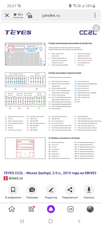

Два провода от OBD вывел, а вот где на магнитоле Teyes куда их подключать, так и не нашёл.
Распиновку штатной магнитолы посмотрите там указанно куда какой провод в какую колодку от кан шин заходит
Так штатной магнитолы нету и этой зелёной колодки нету
EvgenZadunaev
Магнитола сейчас тейс
Я понимаю что нет, я фотку скинул, вы же штатные штекера втыкает в разъемы тейс, у меня тоже зеленой не было, я купил боле менее подходящие штекера, вытащил эти провода из штекера тейс воткнул их и заизолировал…

L серый провод

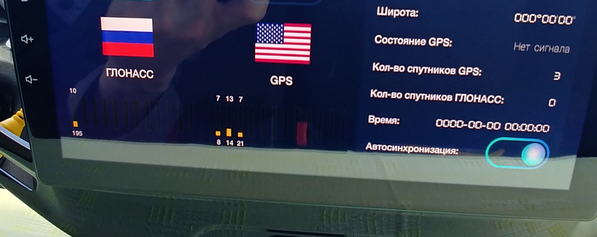

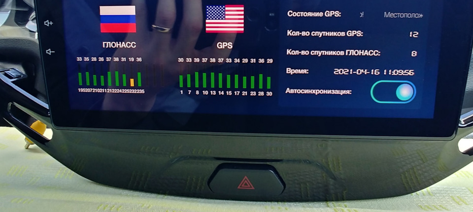

раз ты "соеденил" CAN-H и CAN-L с канбасом, а его в свою очередь — с тиайсом, то возможно ли, что теперь, антенна жпс, которая шла с тиайсом впринципе не нужна? ведь по логике — жпс координаты в тиайс приходят еще и по канбасу?
ты не пробовал отключить выносную комплектную антенну жпс от тиайса?
Не пробывал
xBlack013x
вопрос тут назрел…
у тебя теперь есть канбас, который "получает" сигналы с ЭБУ.
в случае со штатной ммс весты, с этих же пинов штатной проводки весты (синий разъем ISO, CAN-H и CAN-L ) штатная ммс весты получала данные о жпс координатах.
при этом, отдельного входа в штатной ммс для жпс антенны у весты нет.
вопрос (чисто теоритически)…
Подключена выносная
у меня со штатной тиайсовской антенной было 7 спутников (внутри бетонного гаража)
заменил на другую антенну — стало 15 (внутри бетонного гаража)

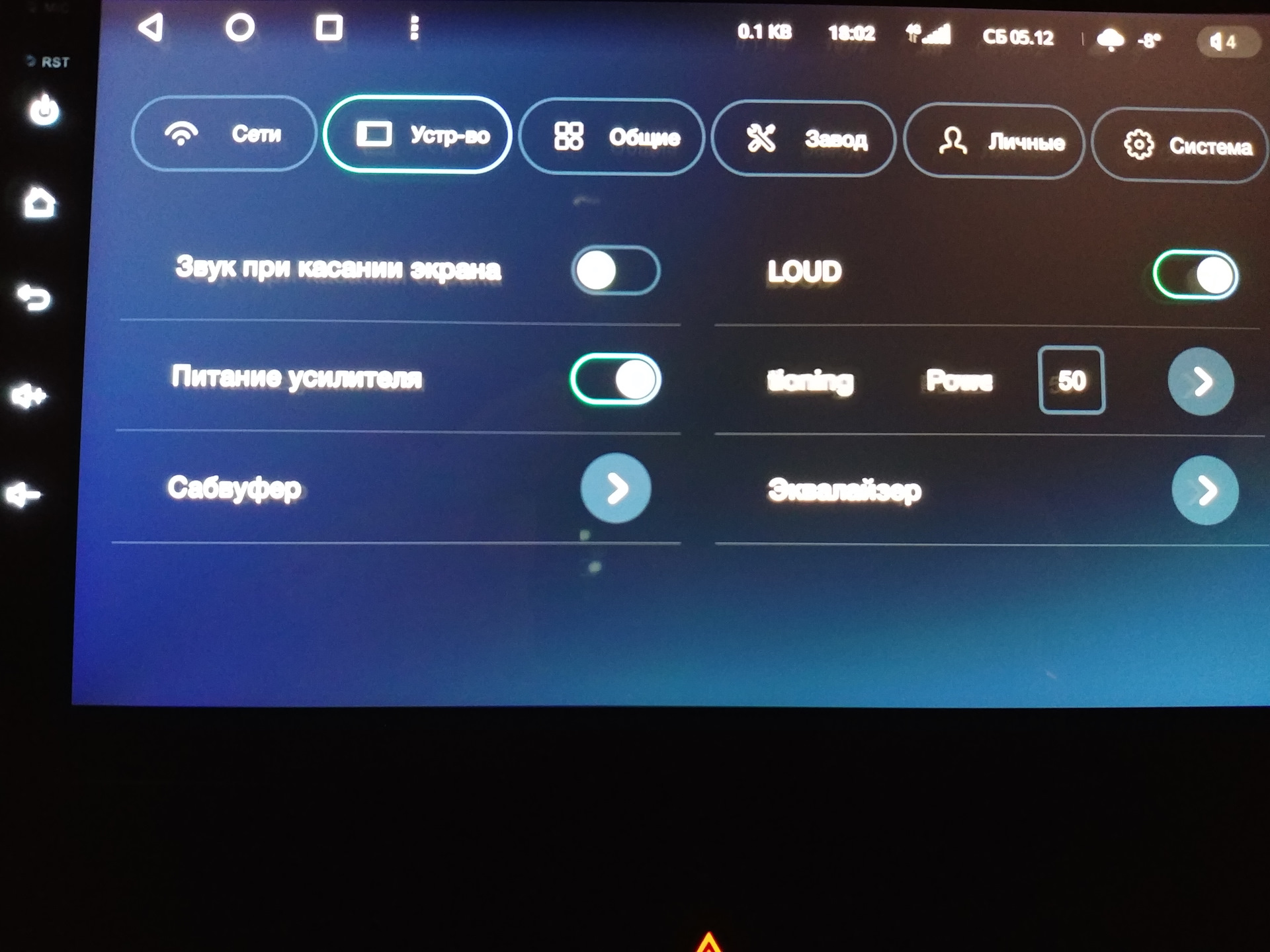

Пользуясь случаем, еще один вопрос тогда.

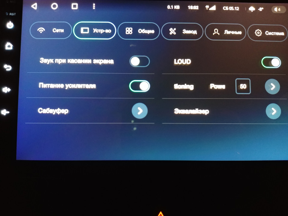

Шаг громкости можно как нибудь изменить? А то на 4-5 уже очень громко получается.
Настройки-устройство-звук и уменьшаете параметр Power Conditioning

2. Синий провод из жгута комплекта антенны не подключал. По 1му вопросу чуть позже подскажу
xBlack013x
вопрос тут возник…
1- если штатную кнопочную магнитолу выключить с кнопки, то и ее включение можно было осуществить только с кнопки, да же после включения зажигания.
с Teys работает также? или она всегда включается при поворте ключа, независимо от того, выключил ты ее с кнопки или просто заглушил двигатель.
2- усилитель антены (радио) подключал? синий провод на жгуте проводов из комплекта для антены…
По 2му — у меня как Вы и сказали "она всегда включается при поворте ключа, независимо от того, выключил ты ее с кнопки или просто заглушил двигатель."
понял, спс
Спасибо, во многом при установке подглядывал в Ваше описание процесса. Сталкивался во многом с такими же вопросами. Яндекс музыка тоже выдает ошибку при запуске. Ждём обновления. Но у меня ещё прикол получился один. Громкость сабвуфера не меняется. То есть можно в приложении эквалайзер саб настроить, выставить срезы, громкость. Но она такая и будет как ты ее выставишь. А при регулировке громкости магнитолы, она не меняется. Получается очень некомфортно. При низких громкостях саб орет, на высокой громкости саб теряется. Ахтунг. Никто не сталкивался? Может удалось победить?
К сожалению про саб ни чего не подскажу, штатная акустика, а на 4пда кто то уже задавал по сабу вопросы.
Радио нормально ловит в дороге? Синий проводок от переходника антенны не подключал никуда?
Я в черте города, так сказать, живу…поэтому нормально
57Evgen
А куда его подключать надо?😲
Ну вообще на провод G8 синий (усилитель антенны), либо на AMP-C синий, он же ремоут. Хотя с другой стороны, у вагонов на плавник идёт отдельный провод и он есть в разъёме вроде.
Надо бы запомнить, буду камеру подключать все равно вскрыть все
57Evgen
Абсолютно в дырочку! Вчера весь вечер изучал пришедший с ГУ жгут проводов. По схеме видно, что по итогу питание на антенну так или иначе придет… на тот же пин, от которого эта антенна питается при подключении штатной магнитолы…
Т.е. отдельно соединять ни чего не надо?
Если от машины к магнитоле приходит желтый разъем мини-iso с одним единственным проводком, то не надо. От магнитолы на ответную часть уже выведен синий провод питания антенны
Да есть такой разъем. Спасибо!)
Подскажите — так надо подключать или нет синий проводок от переходника антенны к АСС или G8. (как написано в инструкции)
C G8 (автоматическое питание антенны) синий провод в желтой колодке (антенна) уже идет?
Я изначально не подключал не чего отдельно, а больше пока возможности не было туда ползать
Спасибо за ответ — удачи.
