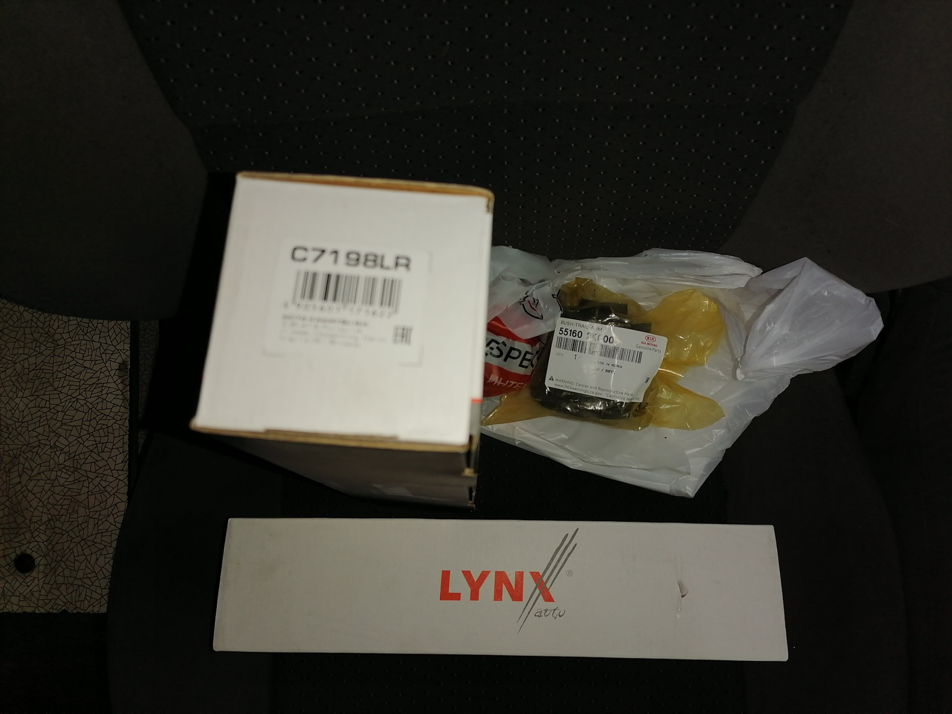

А вообще, было замечено следующее: виляние задом на стыках мостов, словно хорошая простихоспади, и стуки на мелкой гребёнке (а потом уж и не на мелкой). Диагностика показала на стойки стабилизатора и сайленты задней балки.

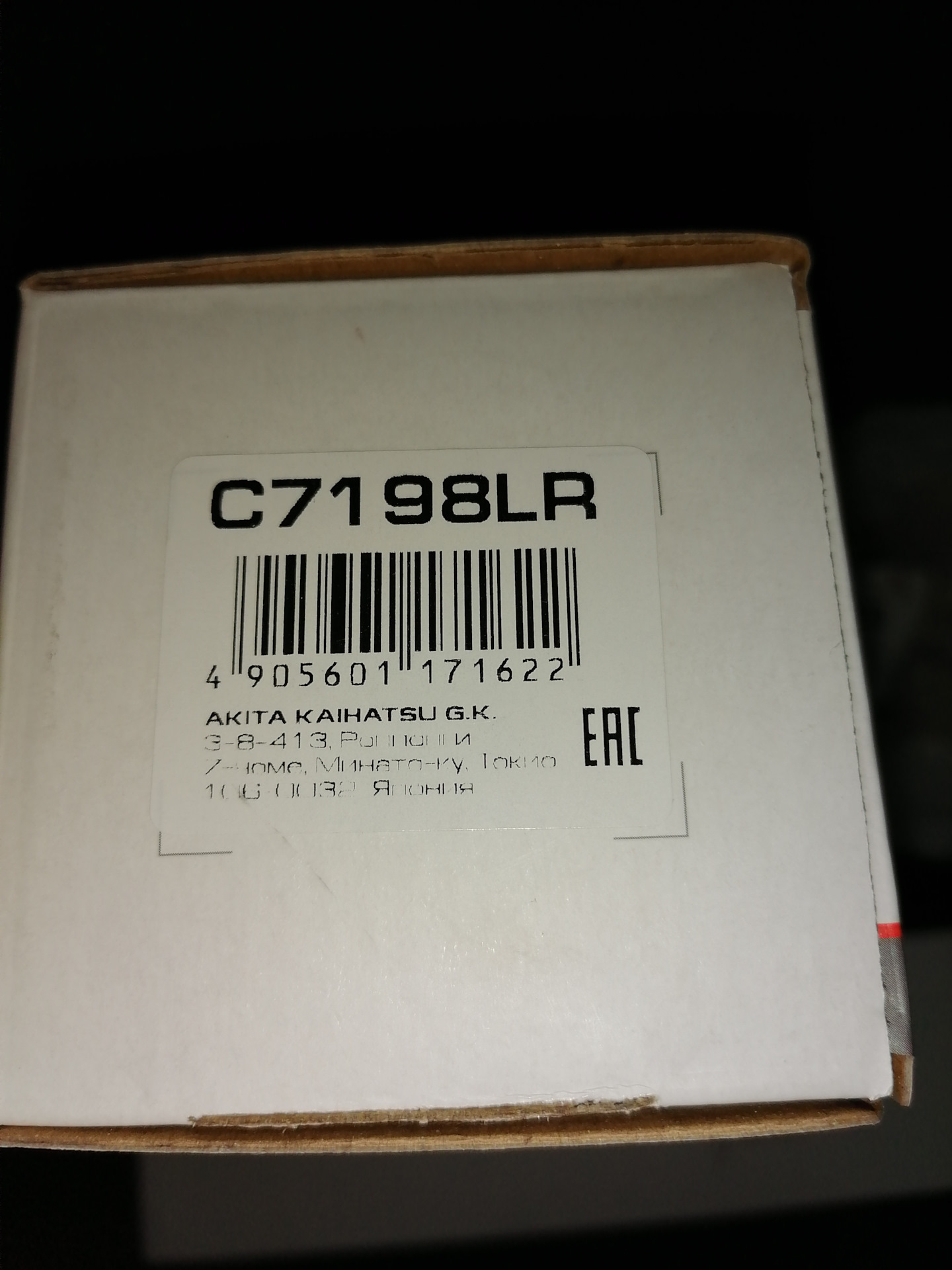

Странно, что качество ctr стоек стаба оказалось не очень, наверное попала партия палёнки, отходили они менее 20т, решила в этот раз заказать LINXAUTO C7198LR (мэйд ин жапан), посмотрим сколько отходят эти…
Сайленты от соула оригиналы 551602k000

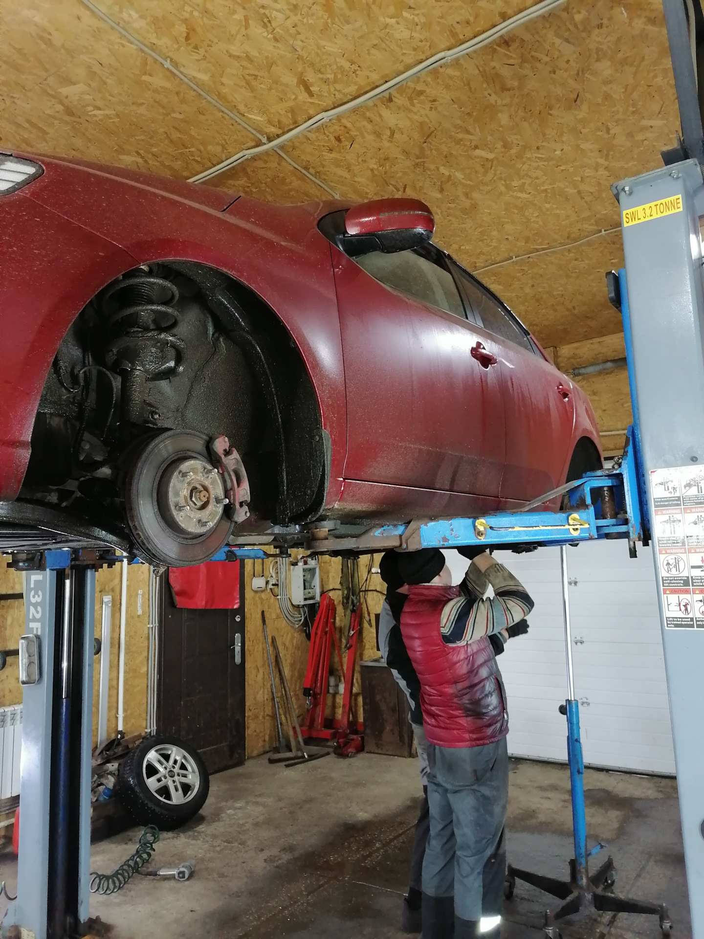

и произвели замену их без снятия балки.
Теперь тишина и мягко🤗

Возможно вот ваш вариант Iljin IJG0016. С завода косточки, рулевые наконечники и шаровые, а также ступичные подшипники идут фирмы Iljin это корейский производитель не упаковщик, Iljin это очень качественные детали за очень умеренную стоимость (средняя цена+-). CTR тоже ставил ходят около 30к.
Знаю такого, мужу на солярис ставили ступичные такие, 5ткм и всё. Китай это, но может и Корея быть, как попадешь… Нам Китай попал… Взяли из-за того, что в оригинале пакуются они. Сейчас поставили фаг или ваг (не помню), тьфу-тьфу-тьфу…
В ступичных подшипниках многое от установки зависит, может установили по варварски кувалдой. Мне запрессовали и уже 20-30тыс прошли.
Нееее, в запрессовке уверена, всегда присутствуем при работах, кувалдой там ничего не делают, пресс есть
Стойки CTR в России сложно найти оригинальные в основном подделка. Это подтверждается качеством стоковых, что с завода стоят, против тех что продают у нас. На LYNXauto тоже бы сильно не надеялся это псевдояпонская фирма, а по другим данным купленная китайцами.
Надеюсь, но не сильно… Теперь покажет время…
Bitruner
В Украине тоже подделки одни .
