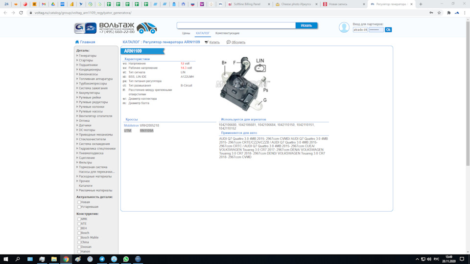

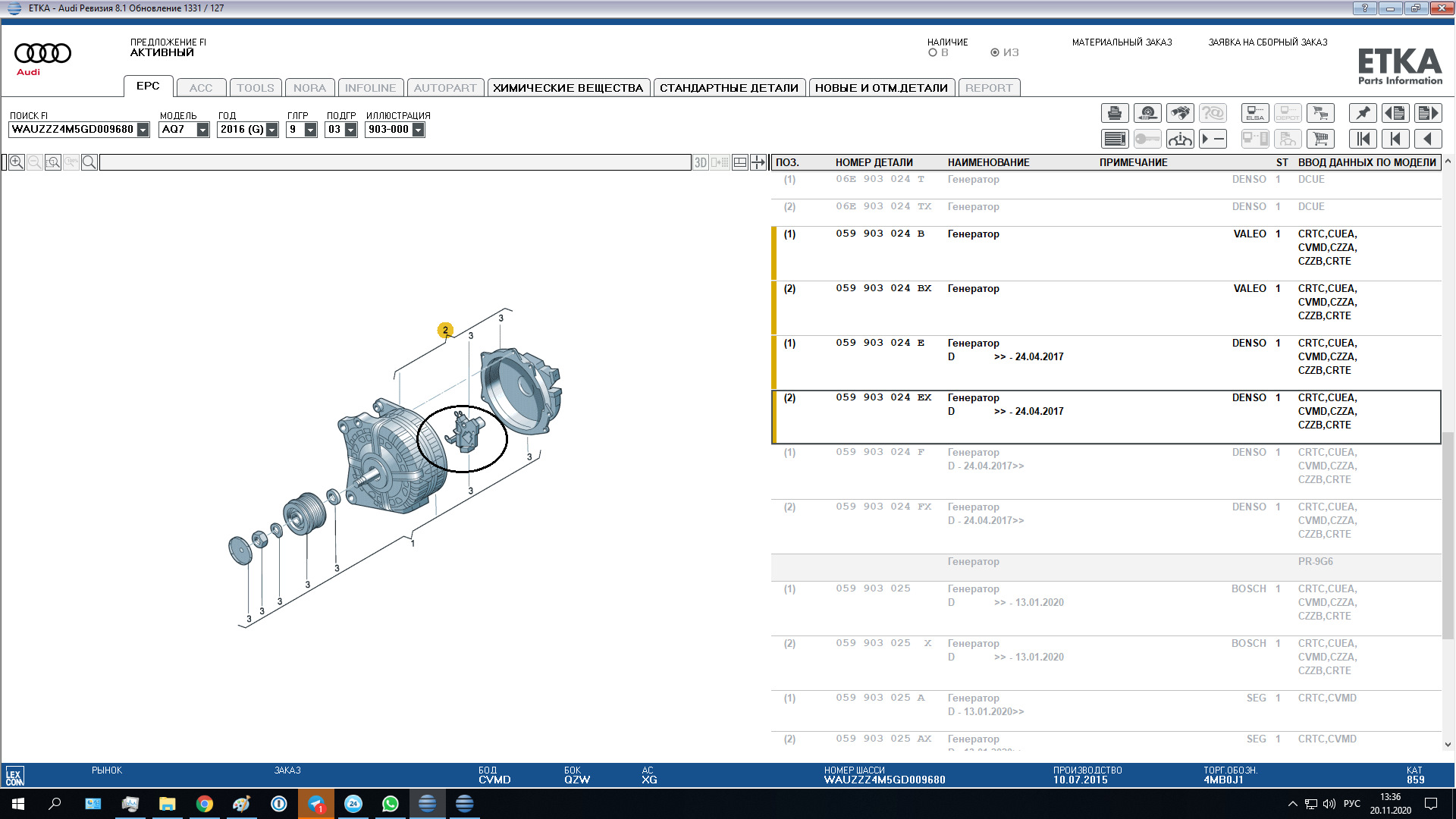

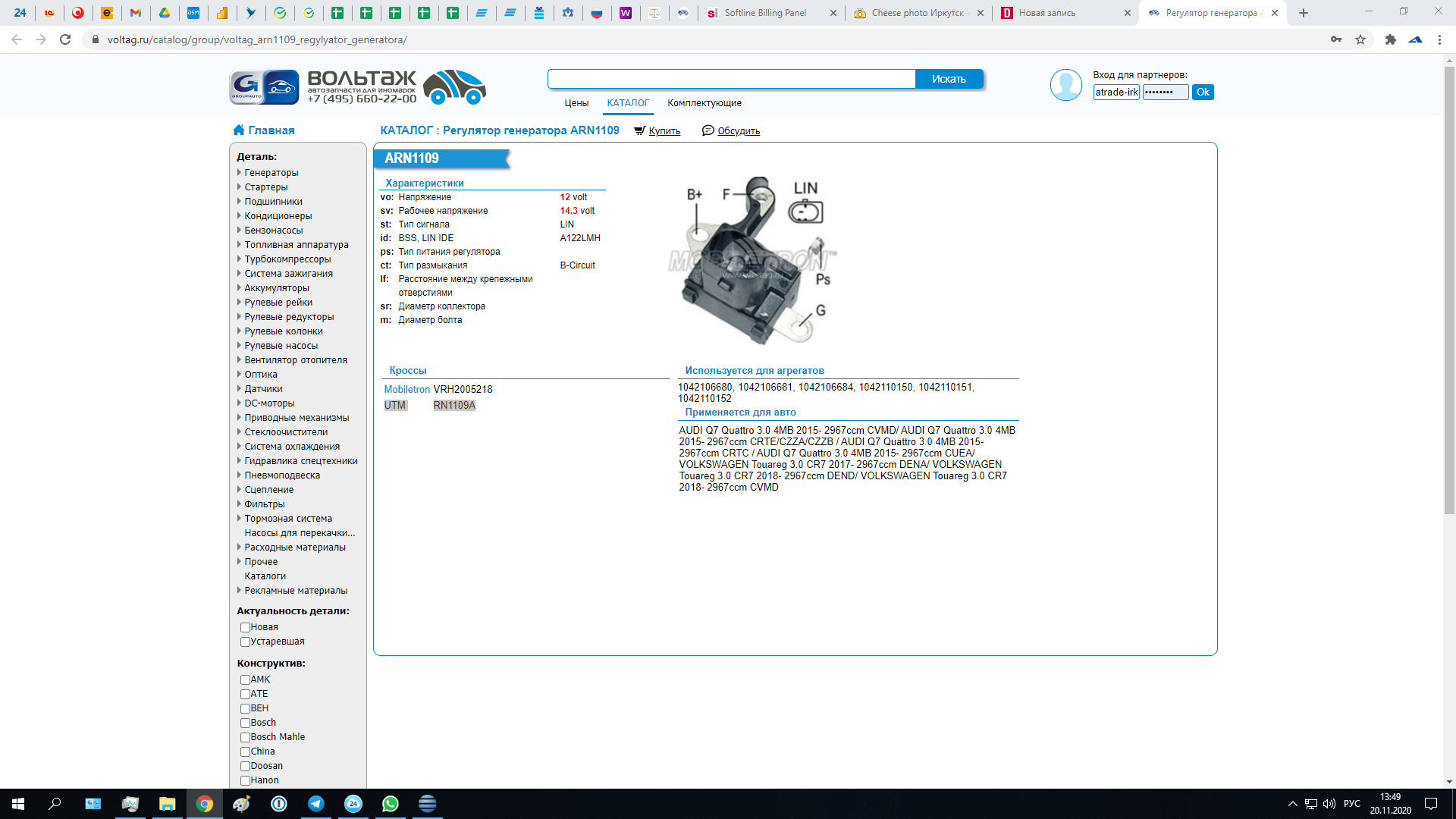

Однажды я сел в машину и обнаружил, что руль не греет. Подцепил сканер увидел кучу ошибок, но ни одной по рулю. Сбросил ошибки и посмотрел, что одна появляется постоянно. Ошибка по генератору. Генер выдавал плюс минус требуемый вольтаж, а ошибка была по управлению генератором. Чуть позже я заметил, что не работает ни только обогрев руля, так же обогрев боковых зеркал заднего вида, обогрев заднего стекла. Загнал в сервис, сняли генератор, приговорили реле управления. Генератор выдавал нестабильный вольтаж. Появилось предположение зависимости неисправности генератора от обогревов. При недостаточном вольтаже на аккумуляторе, машина не включает эти обогревы в принципе пока не восстановит вольтамперные характеристики (зарядит аккумулятор). При заводке машина дефектует генер и блочит подогревы. Преды были проверены, они были целы и вероятность перегорания одновременно 3 подогревов крайне мала. В Иркутске реле ни оказалось, как позже выяснилось его ни оказалось ни где кроме одной компании, проблема ещё была связана с тем что в этом поколении ставилось 4 генератора и нет привязки по ВИНу какой именно на моей, то есть определить можно было только после снятия. Второй проблемой оказалось, что каталог детализирует только генератор Bosch, а у меня стоял Denso. У Denso реле ARN1109 или RN1109A (производитель UTM, его и заказал).
Печаль в том, что пришлось 2 раза оплачивать установку снятие генератора, так как не было реле в городе, а без снятия не возможно было подобрать

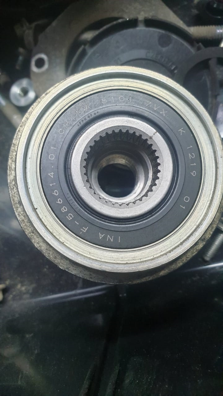

PS: Приложу фото муфты, она тоже периодически выходит из строя (она подходит только к генератору Denso!)
