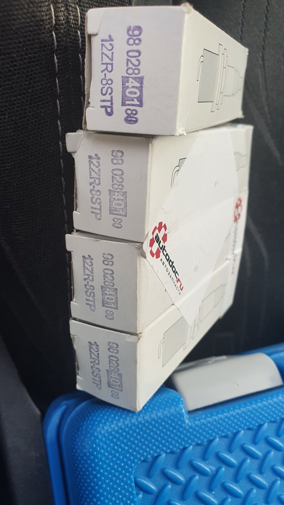

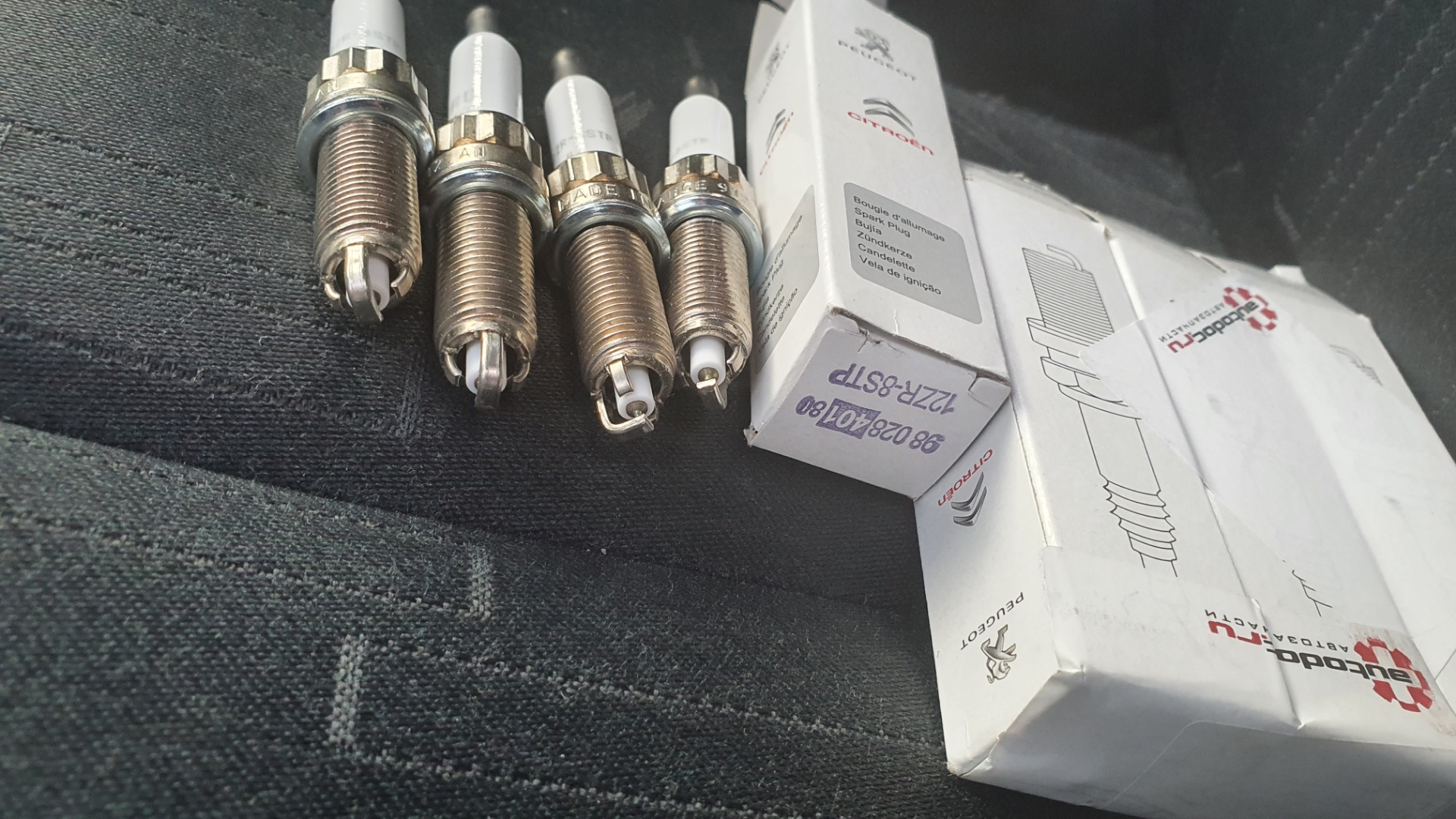

Заказал по коду 9802840180, в коробке лежат Beru.

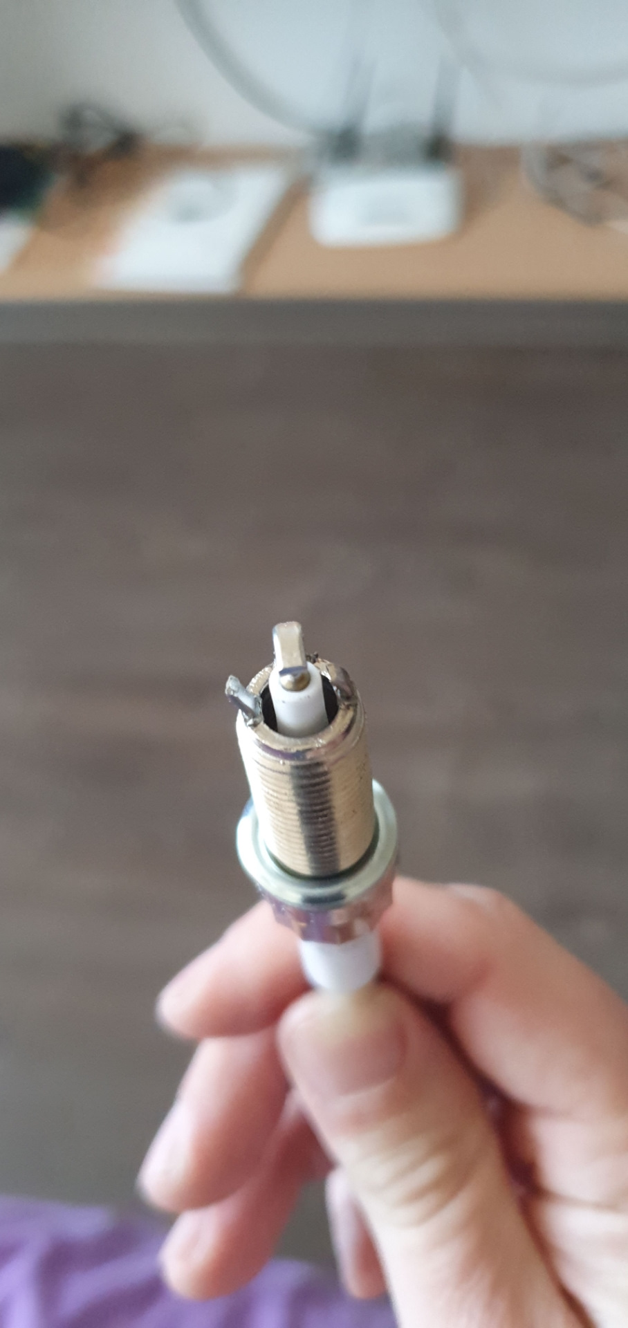

Открываю и вижу
Вот блин, вернул в автодок, на следующий день забрал новую свечку.

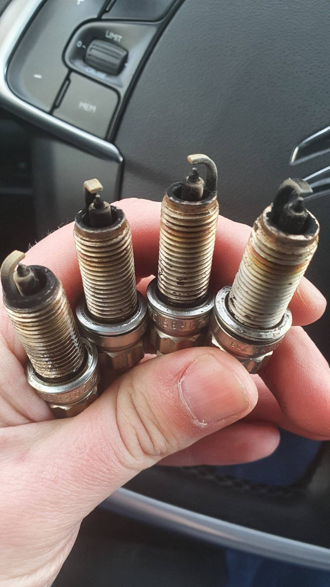

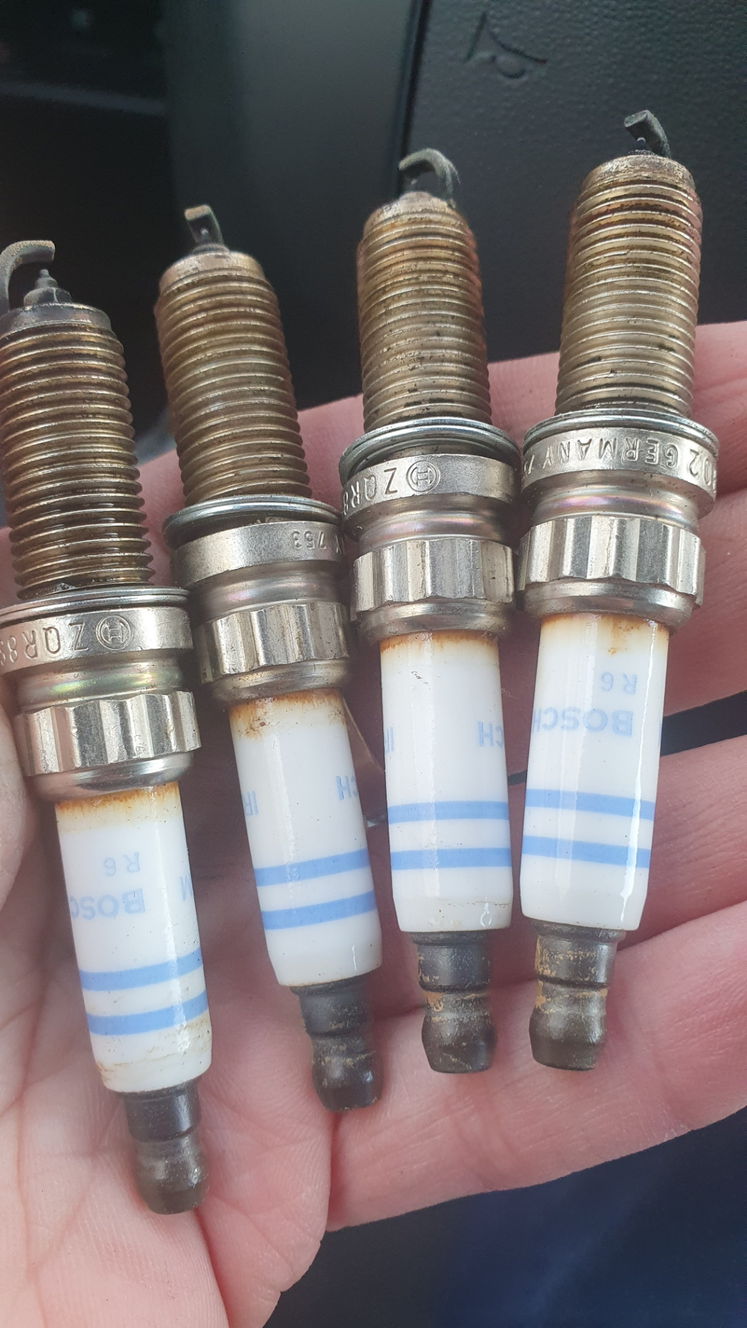

Как то состояние свечей не очень, чёрный нагар на электродах…
Прсиотрим, как оно дальше будет. Все быстро собрал, завёл- все отлично

Эти свечи — 98 028 401 80 замена арт. 5960.H9 (5960.L7), в коробке BERU 12ZR-8STP для мотора 1,4 EP3C. Для EP6 они не подходят.
Так же обжегся, у PSA чот напутано в каталогах было.
Да вроде как многие ставят и ездят нормально. Почему не подходят?
Потому что для другого мотора) Наш ориг арт. 5960.L0 и все аналогичное.

Все равно свечи ни в коем случае не должны быть такие. Они все в масле, это не хорошо
Одна
Все. Посмотрите лучше какие должны быть свечи
Блин, я знаю какие они должны быть. Но в масле свеча одна. Как вы по фото структуру нагара увидели — не знаю
Ладно вижу все равно не понимаете. Я сказал как лучше вам. Дело ваше
Да я понимаю. Исходя из расхода масла, состояния ГРМ — заменить МСК и Цепь с остальным требуется где то примерно к 140 тысячам км
Походу масло на свечах чёрным нагаром ложится.
На одной похоже, там нагар влажный. На остальных больше на смесь богатую похоже.
Машина не дымит, даже в момент пуска. Расход масла не большой, в районе 200-300 грамм на 1000 км
