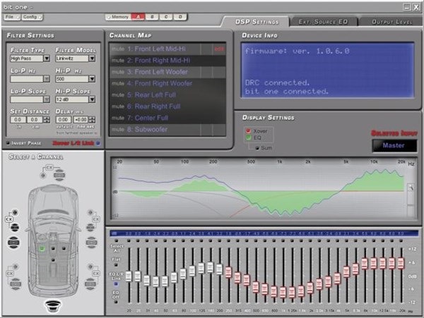

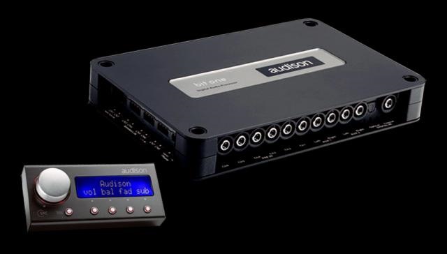

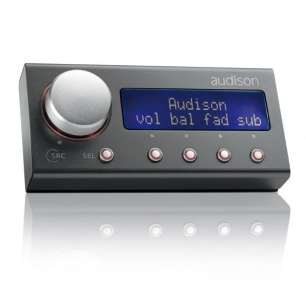

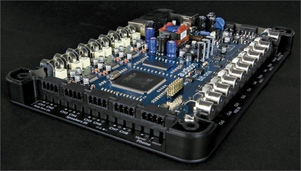

В качестве головы был выбран флагманский планшет на андроиде 5.0 Nvidia shield tablet 32gb. Так как он обладает необходимыми техническими параметрами. Ну и тут тебе и интернет и игры и навигация и онлайн телевидение, а так же доступ к музыке в социальных сетях и возможность подключить сьемный жёский диск вместо флешки. Ну и учитывая тот факт, что звук с него по джеку выходит все равно очень слабый. В помощь ему был выбран легендарный звуковой процессор Audison bit one. Теперь ждем необходимые донорские панельки в торпеду и начнем инсталляцию, результаты, которой вы сможете оценить в последующих записях моего бортовика
