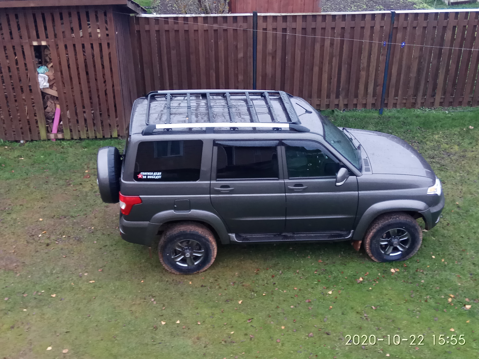

Летом поставил себе палатку-автобокс. С рейлингами не заморачивался, нормально держат. Органайзер- спальник тоже нужная вещь. Летом ночевали трое взрослых и двое детей без дополнительных палаток и достаточно быстрой организацией спальных мест. В качестве инвертора можно использовать бесперебойник от компьютера. Выбор мощностей и модификаций огромный, да и на авито их много за доступные деньги. Удачи в постройке!
Давно эксплуатируете палатку? Расскажите пжл подробнее. Как такая нагрузка влияет на сами рейлинги и точки их крепления?
Два акб завсегда лучше одного… Ну большей ёмкости высадится чуть позже, , а так если два то второй в запасе останется. Если одной машиной ездить то это важно как мне кажется.
инверторы напряжения штатные да, они 100-150 Вт всего. Чтобы подключать инвертор нужной мощности, надо смотреть, какой аккум, генератор, чтобы мог осилить и подключать его непосредственно медным кабелем большого сечения (16-32…) в зависимости от мощности и длины кабеля — надо просчитывать. Минус можно на массу просто. Я себе ставил, но в бж ничего не записал, подзабыл расчеты как делать).
1.
Не трогайте рейлинги. Вот вариант, по высоте минимум www.drive2.ru/l/560040371850052029/

Релингов нет. Багажник за водостоки. Или "кепка" за те же водостоки.
Исполнение можешь глянуть у меня.

Зачем возиться с рейлингами? Есть нормальные багажники с грузоподъёмностью до 250кг и ниже рейлиногов.
Думал про полноценный экспедиционник, но с ним он у меня в подземную парковку не войдет. Если только платформа, как у Вас на фото.
Я на рейлинги (правда старые) добавил ещё две поперечины для распределения нагрузки. И ставил их ближе к опорам. Даже не обязательно прикручивать к палатке, т.к. нагрузка основная сверху вниз. Только если поперечин больше двух есть сложность с выравниванием их в плоскость.

на счёт рейлингов это миф, одинаковые они по крепкости, что цельные, что полые.
Если есть цель 100кг и больше возить, лучше от рейл нгов вообще отказаться.
Возможно, но для меня тогда только платформа, лимит по высоте.
вес 70–100 рейлинги вывозят, знаю по себе, у меня с завода полые. (они кстати с 12 года полыми стали, а не с 15)
На мой взгляд и опыт лучше бы крышу усиливать, а не рейлинги. В отличии от неё рейлингам хоть бы хны. )
PS Рейлинги использую с парой самых крепких поперечин thule.

есть платформы с размещением между рейлингом(в уровень с ними) и креплением за водостоки — там уже от 100кг можно грузить, но помнить о высоком ЦТ.
Да, я видел, здесь ссылки оставляли. Есть очень прям хорошие варианты. Буду думать.

Сварил я себе багажник на рейлинги изначального образца и тут же брат нарисовывается — давай испытаем, надо 20 листов ОСБ на дачу увезти. Ну я то только рад, давай… Грузим, я вес прикинуть попытался, а чо нам вдвоём листы эти кидать, ну кило по 10 каждый оценили, я вообще до 10 кг разницу не ощущаю. Повёз, чувствую — что-то не так, после 80-ти вообще не так… Тормоза так себе и болтает как в шторм. Скорость зазря сбрасывать, это не моё, долетели быстро, последние пару км по изрядной такой грунтовке скакали. И уже дома я вспомнил про это всё и спросил у яндекса — 25кг лист весит, то есть полтонны на крышу мы закидали и жгли )))
жива крыша осталась?
Да вполне, потом треснула только, в 2014-м, когда через арык в Монголии гружённый проскочил, там и диск литой треснул тогда. Вот получается 6 лет уже починить собираюсь, но критичного ничего, поэтому езжу пока.
у меня то же треснула, а рейлингам хоть бы хны…
