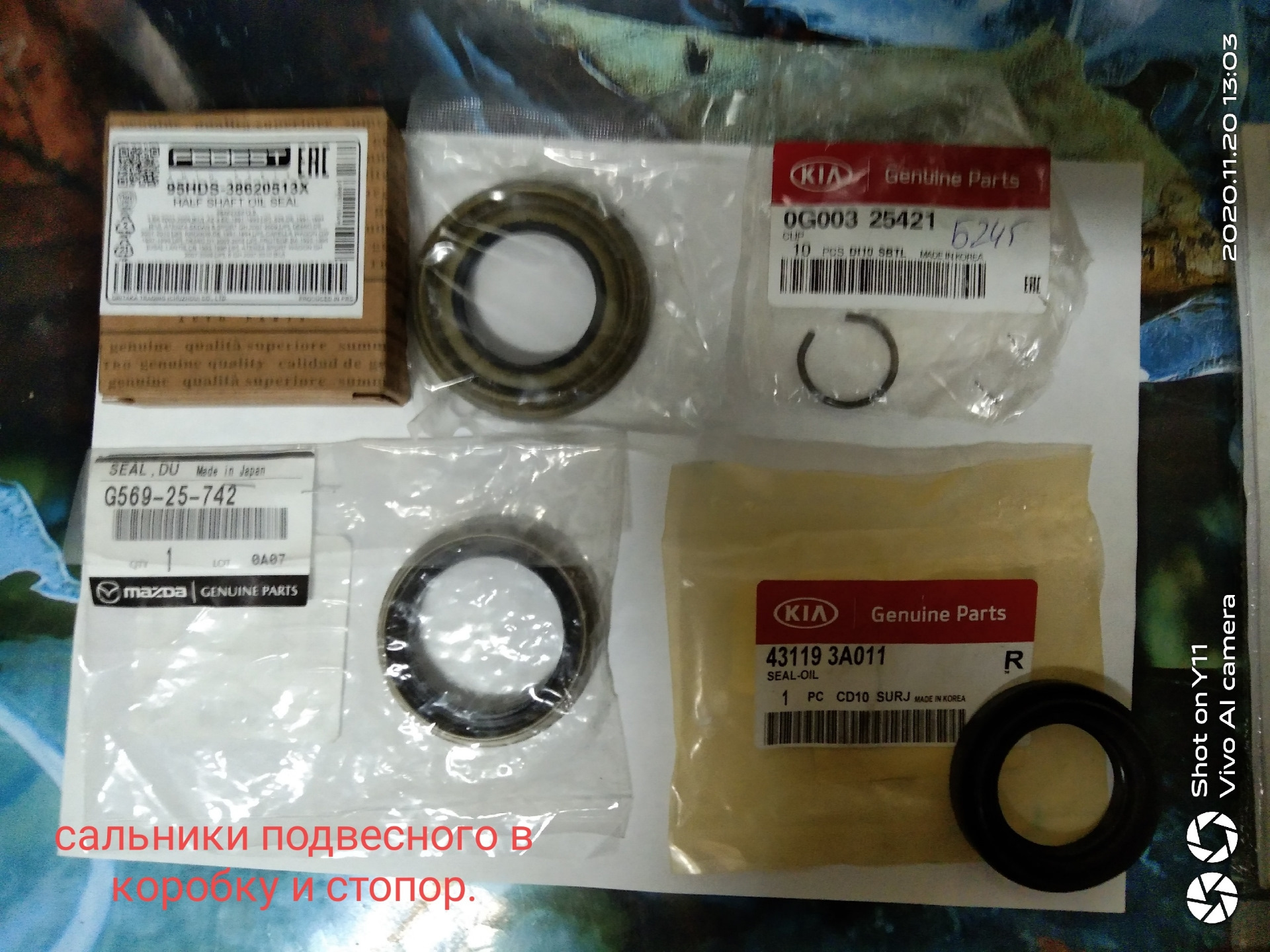

Надоела вибрация по кузову при разгоне, при замене подушек был найден люфт в промвале и внутреннем ШРУСе. Почитал спектроводов решил посадить внутренний ШРУС на болт как делают многие. Заранее было все куплено т.к. на моем промвале шлицы были изношенны купил б/у промывал в отличном состоянии дополнительно смазал и заменил подшипник с сальниками, внутренний ШРУС тоже заменил.
Запчасти на фото: GIK12
Запчасти на фото: 112016

Под сальники смазку набивал?
Пол сальники нет, только в подшипник набил и шлицы смазал.
У меня сальник заскрипел, под них надо тоже закладывать смазки. Пока вдешкой облил, не свистит
Пока вроде все нормально, если так что с подшипника излишки выдовит тем и смажет.

Я не стал париться с установкой шайбы вместо заглушки. Просто в заглушке отверстие просверлил под болт. Уже 3-й год ездит) А ты вот столько до хрена смазки и оставил в подшипнике, прям заподлицо с обоймами? Это очень много
Заглушка тонковата, шайба 4мм по надёжней будет. Но 3 года тоже не плохой срок. Смазки нормально, подшипник нормально крутится, излишки выдавит.
