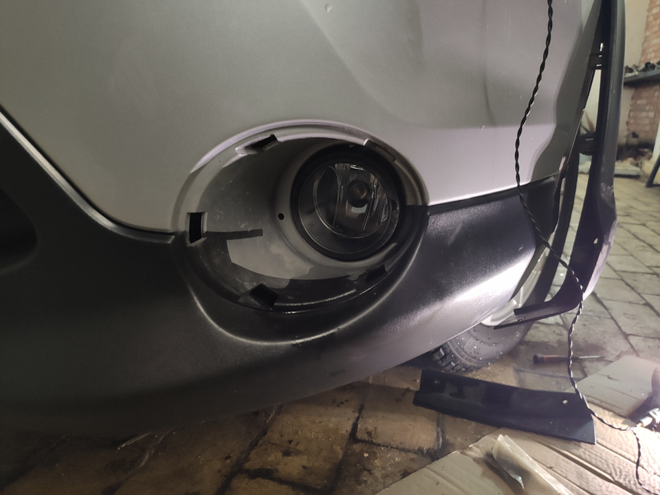

Замена проста как замена летних колес на зимние. Снимаем передние декоративные накладки.
Затем открутил внизу 5 саморезов и отогнул пластиковый локер. Заглядываем за локер — ПТФ держится на 1ом винте М5

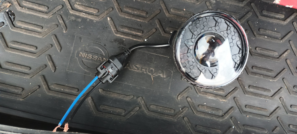

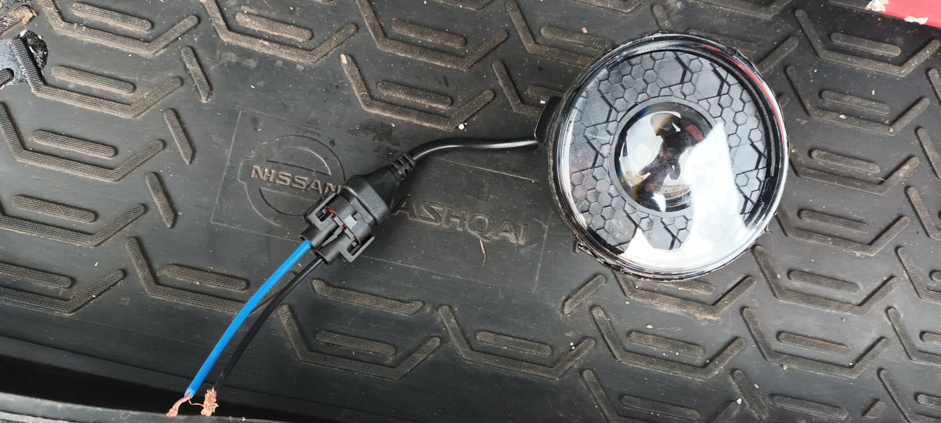

Снимаем с лампы Н11 разъём, откручиваем винт
вставляем ПТФ алюминиевые
по форме корпуса тоже один в один. Только нет регулировки по высоте

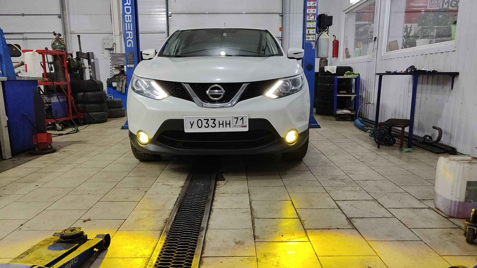

Особенность именно этой модели ПТФ в том, что эти ПТФ двухрежимные.
Включаешь ПТФ — загораются желтые светодиоды. Светят тонким слоем над асфальтом, но под туманом.
Затем выключаешь, а при повторном включении загораются белые светодиоды. Светотеневую границу белых сделал точь-в-точь как светили галогеновые ПТФ — почти горизонтально, но всё же с уклоном вниз.

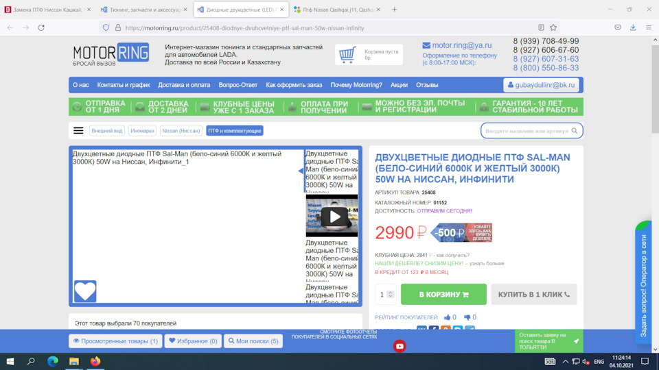

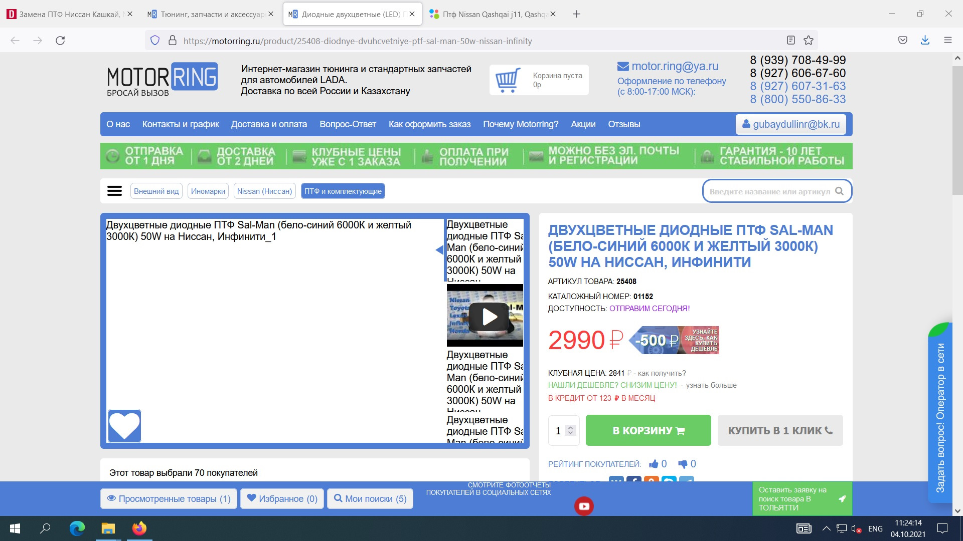

LED ПТФ 50Вт Sal-Man 2 режима Nissan Infinity 01152 Sal Man
wildberries.ru/catalog/57579209/detail.aspx

motorring.ru/product/2471…0w-dvuhryadnie-lada-vesta

kz.motorring.ru/product/2…l-man-50w-nissan-infinity

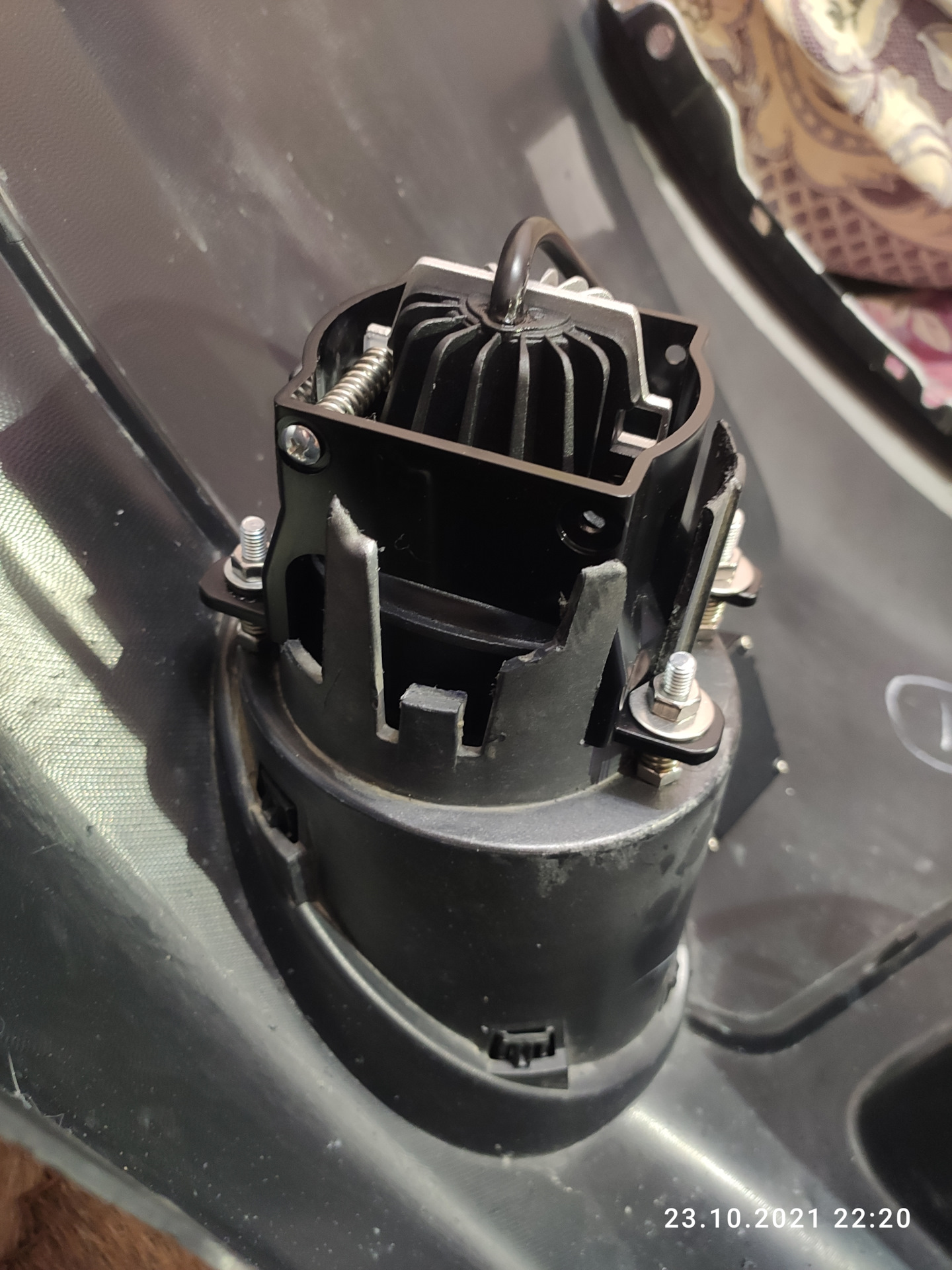

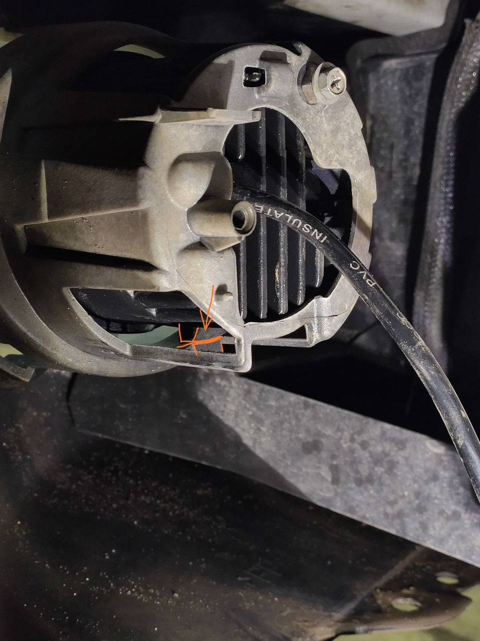

Здравствуйте, заинтересовали меня эти туманки. Подскажите как справились с регулировкой стг?
На алюминиевом корпусе ПТФ, внизу есть выступ. Этот выступ по идее должен защелкнуться ЗА пластиковый фиксатор в нише. Если защелкнуть за фиксатор, как положено — стг будет слишком низко. Поэтому я ПТФ вставил в нишу так чтобы выступ на корпусе ПТФ упёрся в этот фиксатор, а не зашёл за него

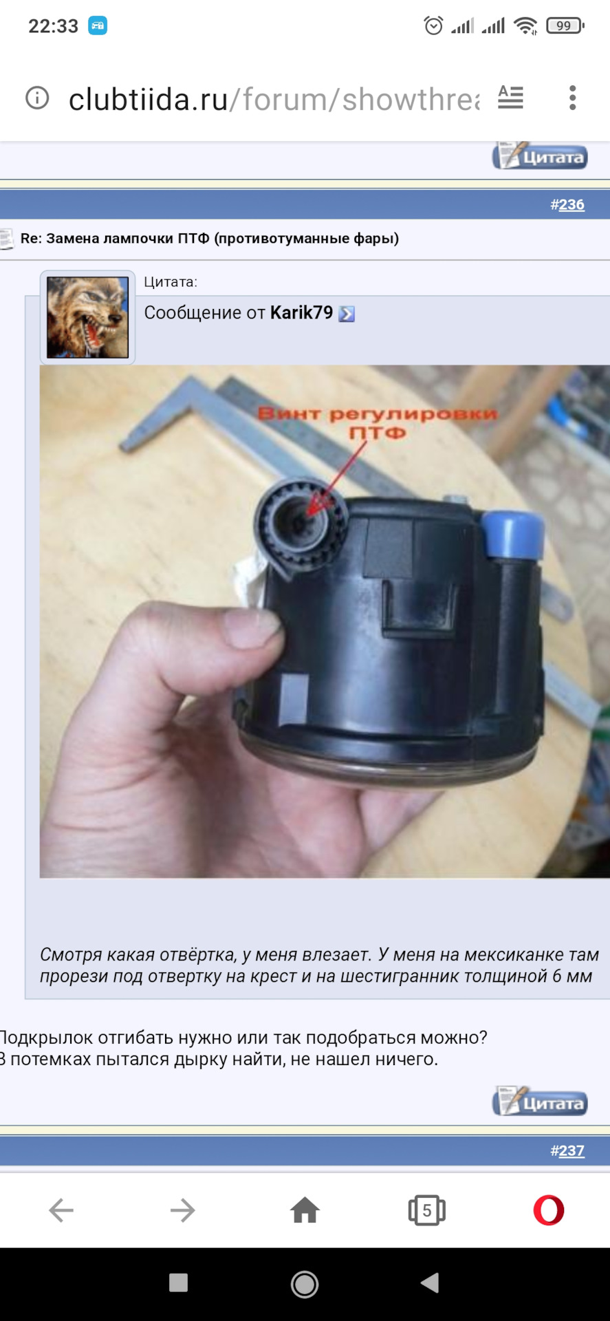

Приветствую вас. Заказал такие же с вашей ссылки (спасибо). Подскажите, а как вообще эти туманки регулируются родные? Или они просто выставлены и всё, не имея регулировочных винтов. И приходится колхозить, подкладывая или не защелкивая низ как у вас на картинке?
У родных ПТФ есть регулировка
clubtiida.ru/forum/showthread.php?t=4146&page=24
А у salman регулировки нет

А зачем декоративную накладку снимать, или с ней не вытащить тумвнку?
Туманку надо вытаскивать наружу

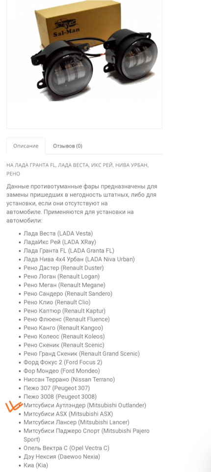

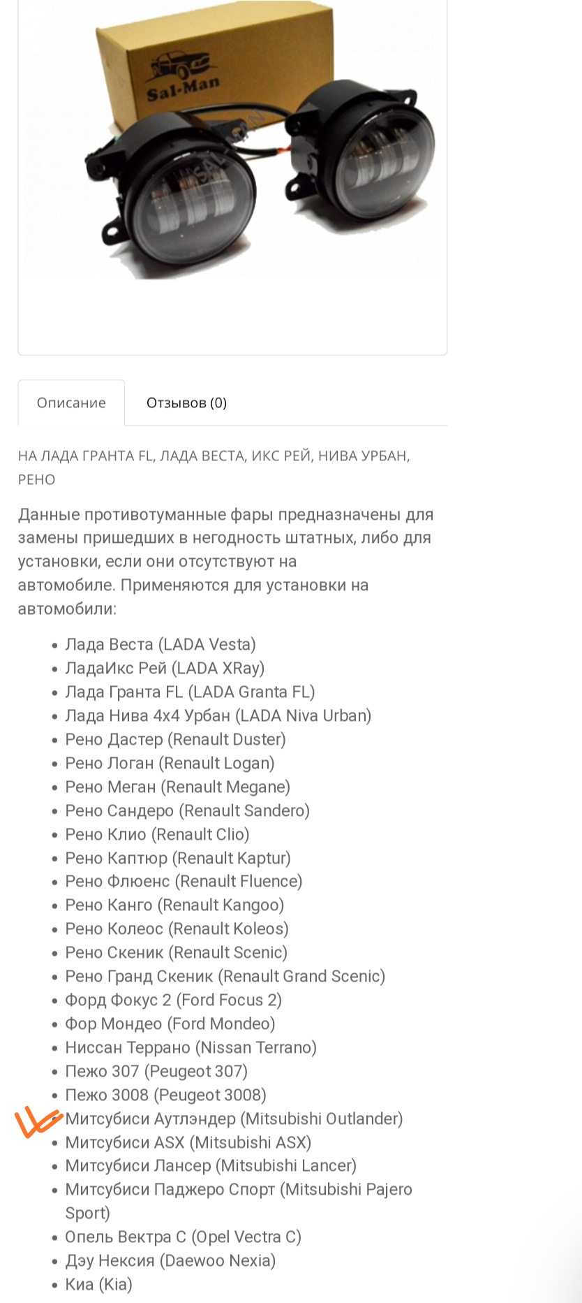

Подскажи артикул ПТФ salman для митсубиши аутлендер 2019 года? Заранее благодарю!
Не могу знать, я не производитель ПТФ. Поищите информацию на сайте Салман
Искал, там только для Российских машин.
www.drive2.ru/l/554781132856492180/
Пытливый ум ищет сходство в деталях
Обратите внимание на то что ПТФ Митсубиси Аутлендер 3 крепится на 4 винта.
У Лада Веста очень похожее крепление

sal-man.ru/diodnye-ptf-dv…esta-xray-niva-urban-reno
Вот здесь упоминается Аутлендер
