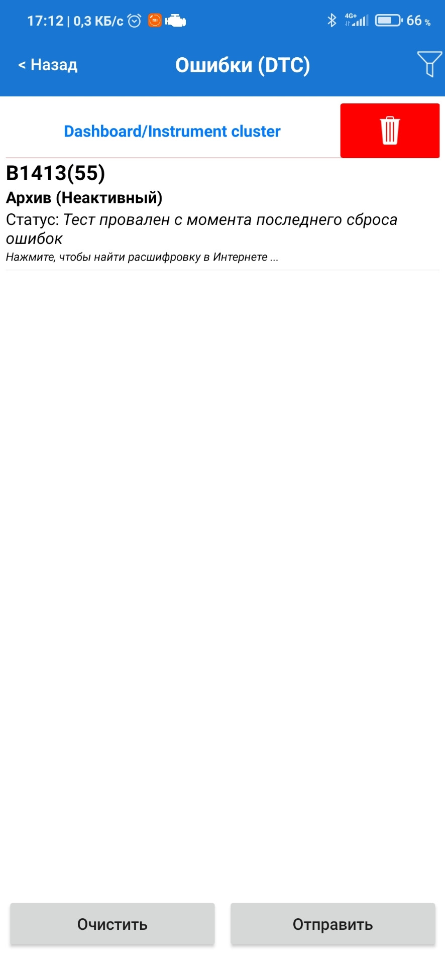

При чтении ошибок через Car scanner выдаёт ошибку B1413(55).OpenDiag ошибки не видит!
В интернете нашёл описания этой ошибки"Ошибка конфигурации"!
Но так и не понял о чём речь!

Привет. Появилась такая же фигня.
B1413(55)
Raw code: 941355
ECU: Dashboard/Instrument cluster[Архив (Неактивный)]
Статус: Тест провален с момента последнего сброса ошибок
Чего делать? Или забить?
TPMS включен?
Нет!Отключал помощь при трогании в гору и включил показ реальной температуры охл.жидкости.
Странно. Но, короче, это ошибка приборки. Сбросить её можно либо платным модулем OpenDiag, либо тем же ECUTweaker, которым менялись настройки приборки. Чек не будет гореть, это не ошибка мозгов. А можно просто оставить, ни на что не влияет. Но дилерский софт её увидит и будут вопросы.
Всё понятно.Спасибо!
Эта пежня обычно появляется при включении данных TPMS по ABS, поэтому и странно.
неактивная ошибка, чек не горит, сбрось и езди
Чек не горит!Но интересно из за чего она выпадает?
это тестовая ошибка, не обращай внимания, тем более её опендиаг не показывает. Какой то тест не пройден, это даже не ошибка полноценная. Следить за таким как пенсионеру по 100 раз давление мерять, умом тронешься
