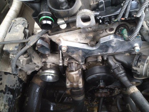

На 3.0SD насколько я слышал не должно быть опасений по поводу бабочек ? Они якобы даже если сорвутся не должны попасть во внутрь. Или я ошибаюсь ?

если все штатно — там дай бог если половина проходного сечения осталась. Выкидываются АГР + заслонки — машина едет радикально лучше. А прошивки сейчас есть на любой вкус — от совсем умеренных до радикально злых. Только вот со злыми надо будет усиливать коробку, хватает и умеренных, имхо
В Германия якобы топливо должно быть хорошим. И на пробеге 80 тыс, должно быть все умеренно.
Нужно снять впуск, осмотреть состояние.
Мне кажется если удалить АГР, TÜV точно не пройти.
TÜV точно не пройти.- поскольку это очень заметное вмешательство в конструкцию. А копоть там копится из выхлопных газов безотносительно качества топлива
АГР удалять однозначно на вариант.
Нужно все прочистить. И так и делать.
А вот заслонки либо удалить либо усилить, установить новые.
У меня sd, снял коллектор, а они частично разрушенные. Выкинул их нафиг и поставил заглушки. Есть запись в бортовом.

Какой у вас мотор: M57… или N57?..
Я забыл.
Посмотрел. По вашим словам — М57…
Значит, заслонки улететь вовнутрь могут.
В N57… с этой неприятной особенностью справились.
М57, значит нужно следить за их состоянием.
