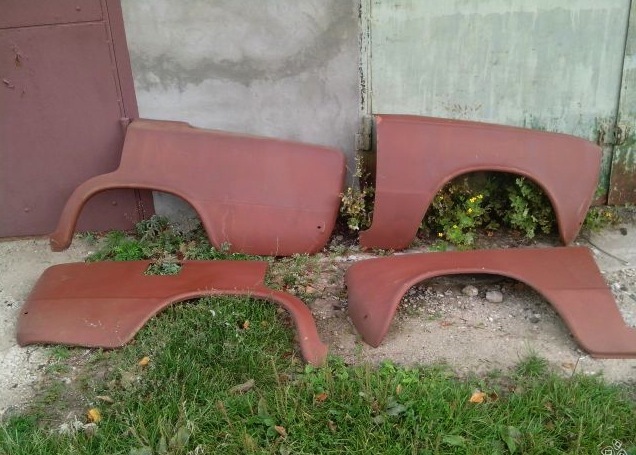

Так как я планирую летом частично переварить и покрасить задние крылья, то на рем.вставки через интернет в славном городе Краснодаре были куплены ссср-е кооперативные крылья.
Не завод конечно, но зато ссср, и по 250 руб/шт =) К большому сожалению заднего правого крыла в комплекте не оказалось, но зато имелись два передних, которые я пока оставлю прозапас. Правое буду искать. Всем удачи.
