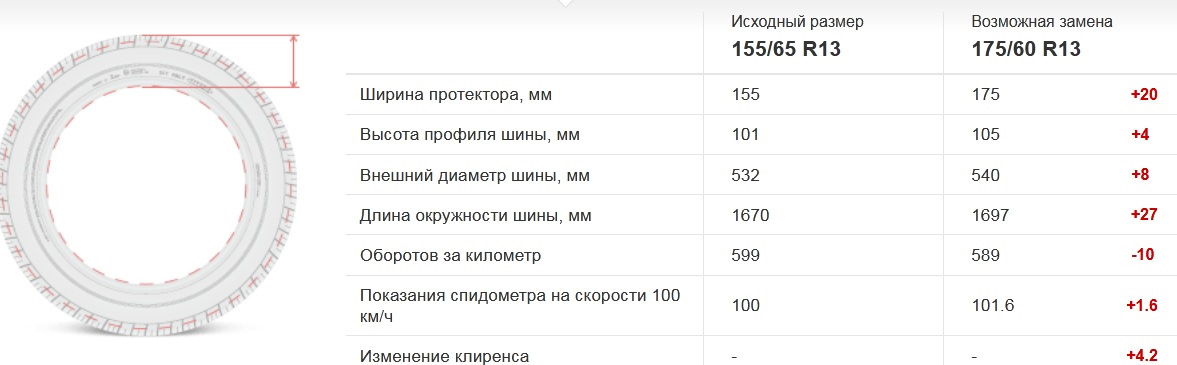

Кто что скажет? Родные 155/65R13, но сайты пишут что можно и такое брать 175/60R13. Авто на проставках, по этому может стоит рискнуть? Диски стальные родные будут. Жду советов!

Профиль выше на 4мм, не думаю что это критично, ширина больше на 20мм, по 10мм на бок, тоже.

Рискнуть конечно можно)) если машина на проставках, то думаю все будет нормально. Возможно будет намного задевать в крайних положениях руля. Не критично.
Но задайте вопрос зачем Вам это нужно и что хотите получить. Если для красоты, тогда понятно.
В практическом смысле никаких преимуществ наверное не будет. Кроме тяжелого руля и возросшей нагрузки на подвеску.
Золотая середина для Матиза 155/70R13.
Это мое мнение. Кто-то думает иначе. Ничего не имею против))
Но у 155/70R13 профиль выше на 4мм, чем у 175/60R13
