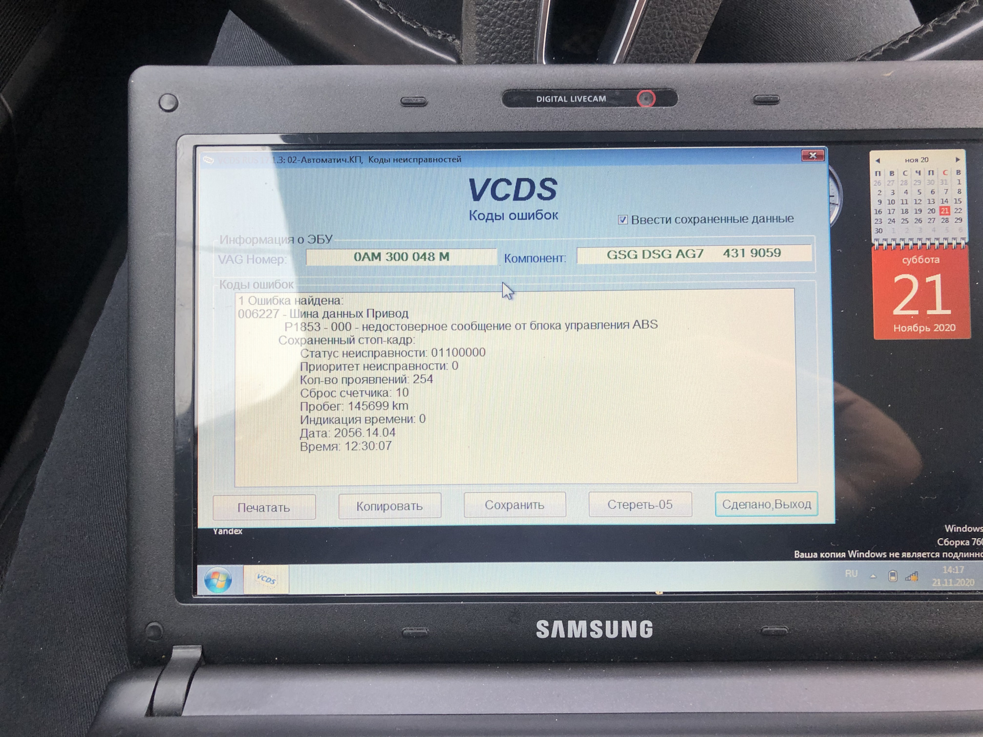

Парни вопрос не критический, машина слава богу на ходу. Ошибка Р-1853. Фото прилагаю. На драйве нашёл только одну запись с данной проблемой и то мужик так ездил и продал так же с ней.
Чисто интересно что может быть, кто то может сталкивался? Заранее благодарю

У меня вылазила такая ошибка, когда я пытался крутить одно вывешеное переднее колесо, но при этом загорелась и абс на приборке
Видимо после замены сальников у меня, пока грешу на них. Завтра попробую сделать адаптацию. По итогу отпишусь )

Предыдущими владельцу меняли сальники в механической части, может после этого такая беда
Ааа. Тогда понятно. Делай адаптацию коробки и будет вам счастья.
сбросить настройки мехатроника, и сделать установку базовых параметров
Группы 060 вкл выкл.

[02 — Transmission]
[Basic Settings — 04]
Group 069
[Go!]
Activate the Basic Setting.
[ON/OFF/Next]
[Done, Go Back]
[Close Controller, Go Back — 06]
Switch off Ignition, wait 10 Seconds and switch it back on and check for fault codes again
Вот один из вариантов.
Но лучше зайтите на форм и почитайте как полностью делается сброс и адаптация
Спасибо, постараюсь. Он сказал до ремонта ошибок не было, машину взял, так как ничего критичного по этой ошибке не увидел и других ошибок в блоках нет

Спасибо, адаптация помогла
Та не за что )) главное что помогла.
Хорошо то, что вы сразу сказали что в коробку руками лазили
Да, человеку меняли сальники в хорошем сервисе. Незнаю как они проглядели
