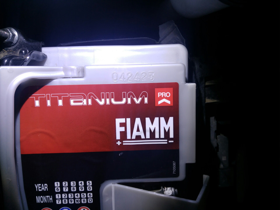

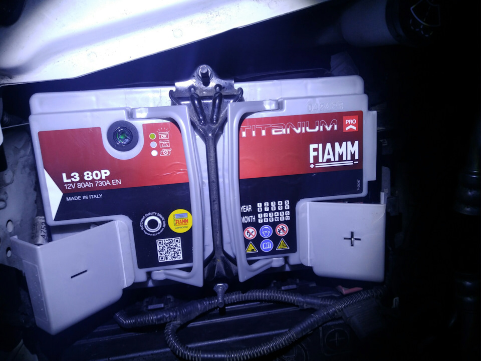

Вот наконец-то заменил уже подгулявшую Весту 74. Отработала она своё. Выбор пал на аккумулятор Fiamm titanium pro 80ah. Гарантия 3 года. Уже второй АКБ этого производителя попал под капот одно из моих автомобилей. Попробуем. Кто пользовался из знакомых говорят — хороший. Главное свежий. Дата производства у них определяется просто. 1 цифра — последняя цифра года. 2 и 3 цифра — неделя года. Всё просто. Но, нужно знать.

Прошло 5 лет.
REPLACE BATTERY
Здоровье: 64% 585A
Charge: 100% 12.72V
Internal R: 4.69m¦¸
Rated: 730A EN первичный пусковой ток
Проверено прибором Lancol micro 5000

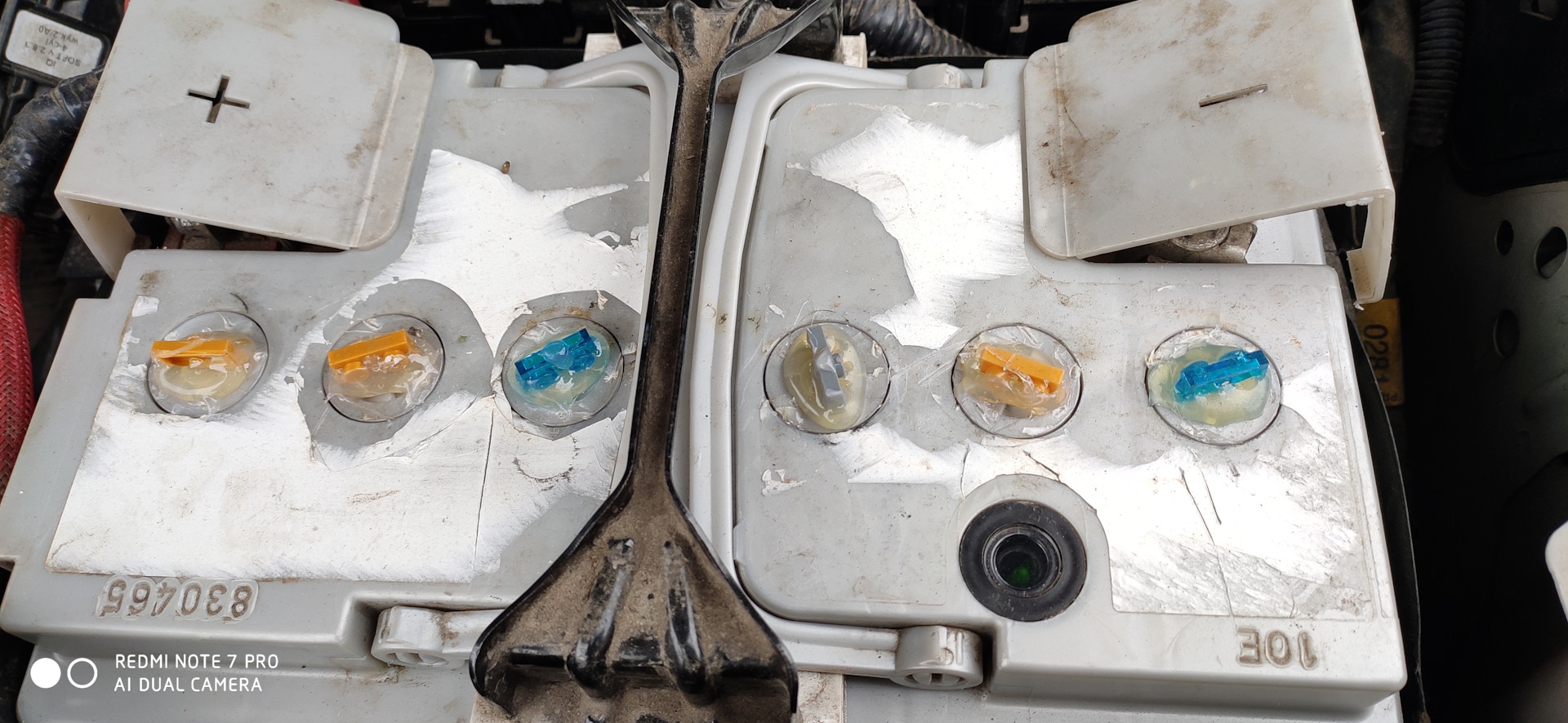

За это время доливал воду. Провод л десульфацию зарядными устройствами

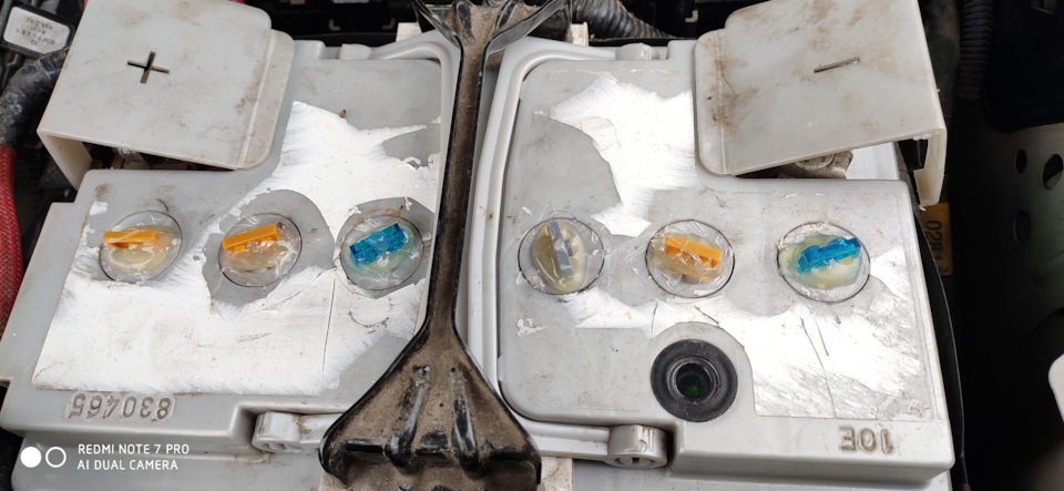

Термоклей + Лего)
Он 08 или 18 года? Я думал то не Лего, а предохранители автомобильные)) Понял. Будем знать!👍
18го) у меня в БЖ есть запись по его установке)
Я свой (FIAMM 75) 2 недели назад "вскрыл".
Точнее открыл банки. Долил дис.воды.
Вобщем не очень я доволен АКБ этим. За ночь стал высаживать напругу до 12 В. Ток потребления в режиме сна норма (делал замеры, грешил на "потребителей").
Хотя крутит ещё очень бодро. Имейте ввиду он Ca/Ca. Для него нужно другое напряжение (выше) для полного заряда. И токов больших он боится. А считается необслуживаемым)))

Интересно как доливать воду и посмотреть уровень? Есть об этом пост на драйве?
Я не запостил процесс. Но могу сфоткать как сейчас организован доступ к банкам
Ок. Спасибо. Можно мне даже сюда в переписку вставить, что б не потерялось.
