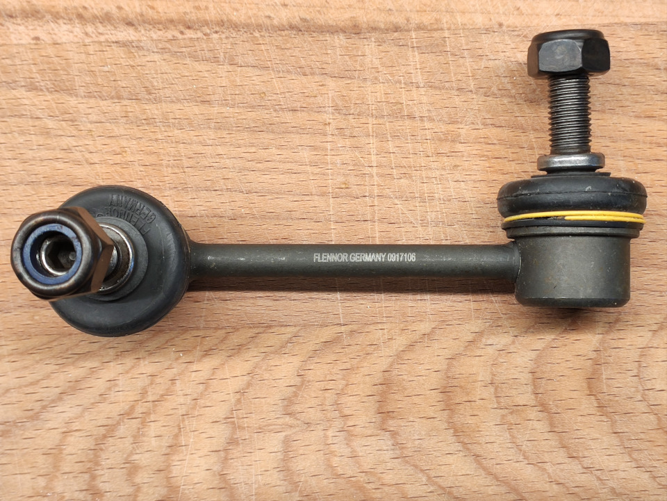

Заодно были заменены тяги стабилизатора (линки). В этот раз решил попробовать неизвестную мне фирму, производства Германия.

9. Стойка переднего стабилизатора, правая — "Flennor" FL517-H
10. Стойка переднего стабилизатора, левая — "Flennor" FL518-H
