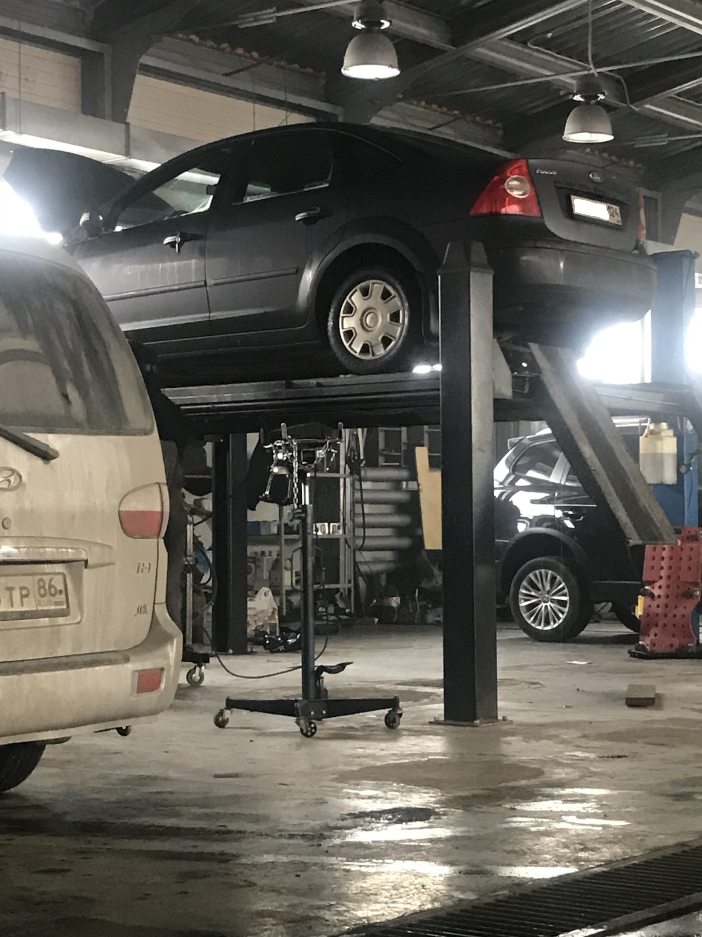

После покупки сделал первое ТО.
Опубликую здесь, так как машина новая для меня может что то посоветуете в расходниках.
1.Масло G-Energy Far East 5W30 из бочки ( Ехал вообще за другим маслом, но его оне было и ради промывки решил использовать его 350 р/ литр. Хотя сейсас читаю про масло вроде ничего, но отзывов мало совсем. Есть специальное для фордов с А5 G-ENERGY F Synth EC 5W30).
2. Масляный фильтр VIC C-418 ( 400 р. покупал в розничном магазине, позже посмотрел на экзисте, оригинал столько же стоит ).
3. Свечи NGK 4559 по 250 р. штука. Почитал позже, что ставят какие то иридиевые, дорогие. Эти что не долго ходят?
4. Воздушный фильтр DELO AUTOMEGA ( Сказали Немецкий, номер уже не помню. В корпусе было прям ужасно, снял все промыл. Губка/фильтр картерных газов ушла в помойку, так как мыть ее уже было бесполезно. Вырезал прямоугольник из похожей губки, так пойдет или купить какую надо?)))
5. Салонный фильтр FENOX. Обычный не угольный.
6. Замена масла в ГУР MERCON LV. Масло было чернючее. Но тут мне кажется, что проблема уже в самой рейке и идет выработка алюминиевого корпуса. Так как новая жидкость уже тоже имеет сероватый цвет.
По рейке на холодную имеем закусывание в левую сторону, как нагреется хорошо, то проблема уходит. Но что интересно, когда стоишь на месте даже на холодную не закусывает, только в движении.
Ну про работу холодного двигателя 1,6 писать не буду, все в курсе, что пока он холодный то работает на солярке ))
Чуть не забыл, проварил резонатор лопнувший по шву, думаю на год хватит как сказали в сервисе, а там можно и новый.
Расходники как обычно буду покупать в интернет магазинах, там есть выбор. Да и привык я так, на мой Эксплорер в наличии вообще ничего никогда нет.
Ну вот как то так, первые вложения, дальше будем смотреть.

Не знаю, фокусаводы знают больше про свое авто, отпишут что-нибудь дельное. Но я бы не стал рейку так сразу приговаривать. Выходит пока масло еще холодное и густое руль крутится, как прогревается начинает закусывать, на насос может нужно обратить внимание… Плюс как бачек себя на фокусах ведёт? На экспах с ними нет проблем, а на ЛР там все повально его меняют с похожими проблемами.
Привет, не не фокус по проще чем наши ) Я и масло газпромовское залил, но что то на нем мало кто ездит, может я один? )
Про ГУР. На оборот пока холодное закусывает, как прогреется все хорошо. Читаю пока про это, говорят опорные подшипники тоже так могут. Короче пока все работает не буду ничего предпринимать, ну может жижу в гуре еще раз сам сменю, откачаю с бочка. Сам бочек снять и сетку промыть бы, в сервисе не захотели, сказали пустое это.
Я всегда менял так: сдергивал обратку и лил в бачек, одевал обратку, крутил рулем, снова сдергивал и сливал, потом уже чистое лил, нужно два человека, один под капот, другой а салон.
У тебя наоборот выходит, на горячую норма, а на густом закусывает. Я бы с бачка начал, с фильтра, может как раз на густом фильтр и задерживает циркуляцию. Опорные как вариант, не знаю какие они там по конструкции, но насосу должно быть пофиг, прогрелись опорные или нет. Их проверить то легко, наконечник отсоеденить и проверить как стойка крутится без наконечника, есть закусы или нет.
Ну я так у себя менял с обраткой. А тут в сервис поехал, они с рейки трубки откручивали и сливали, потом свежее заливали и снова с бочка откачивали.
После смены масла закусывание стало более смазанным по ощущению, но осталось. Так что скорее всего рейка.
Опорные бывший владелец менял 2 года назад. Так вроде не стучат, крутятся без хруста, когда руку прикладываешь.
Рейка б.у стоит не дорого, новая от 15 вроде. После Эксплорера не такие уж ранящие кошелек суммы ))
Кошелек и психику))

Скорее клапан в насосе закусывает. Можно разобрать и посмотреть состояние. Ничего сложного, отчеты где-то видел
