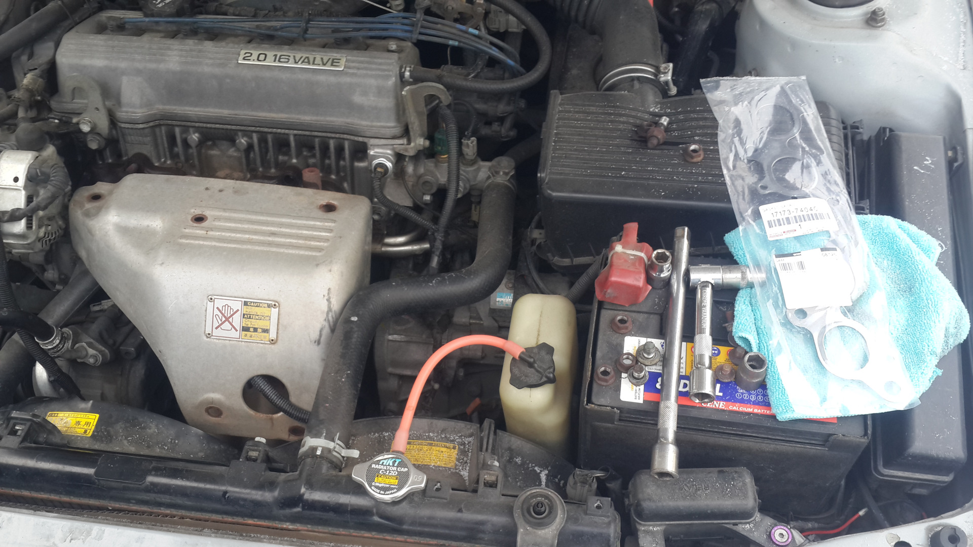

Как приходит зима, то я вспоминаю что прокладку между гбц и выпускным коллектором было бы не плохо поменять, так как на прогревочных оборотах громковато гудит в районе коллектора. Но то ценник конь, то сажусь в прогретую машину и забываю про шум, но в этом году решил точно поменять до морозов, но вот снова зима а я так и не сделал задуманное.

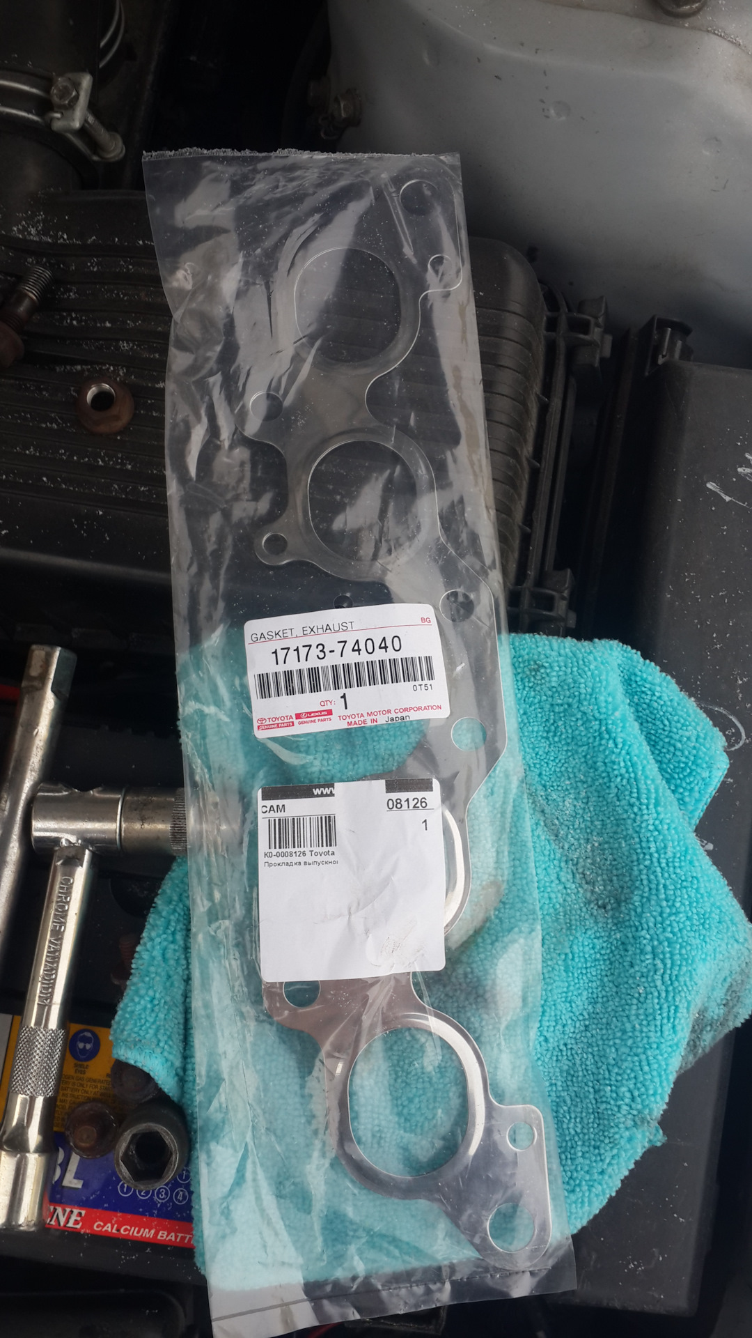

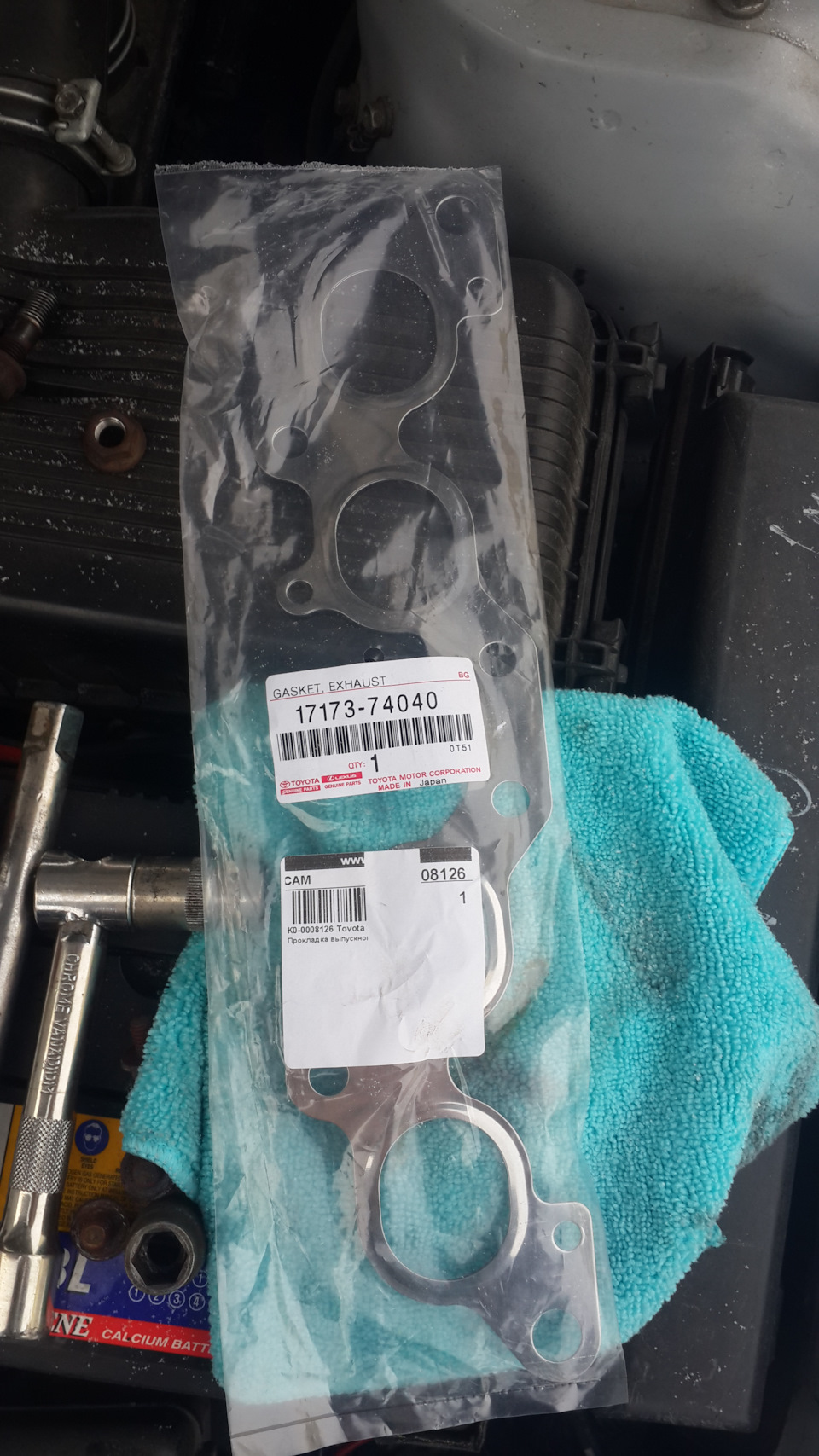

Зашел на exist.ru посмотреть какие нынче цены на прокладку и что я вижу? Оригинальная прокладка по цене 472 рубля, 4штуки в наличии. Забил номер в Автостраде, цена 1270 со скидкой. Ну была не была, оплачиваю и сам думаю, что сто процентов откажут и нет таких цен уже. Но нет, через 5 дней приходит смс, что заказ доставлен. Забрал и на следующий день полез менять во дворе в минус 9:)))
На прошлой камри менял один и погнул щуп и трубку куда он вставлялся, потом постоянно запотевание масленное было на трубке. Поэтому в этот раз взял помошника, который оттягивает коллектор и держит чтобы не упал на щуп и меняем. Все прекрасно и удобно меняется во дворе минут за 30. Теперь я доволен работой мотора на высоких оборотах.
