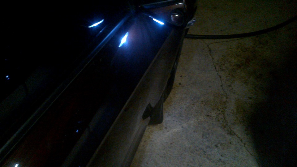

Полазив по сайту-захотелось замутить подсветку в зеркала-типа вежливую подсветку
Пообщался с одним товарищем на Драйве про подсветку в зеркалах заднего вида-ЗАГОРЕЛСЯ!
Затея была очень интересна-но…и не легка!Но, глаза боятся, руки делают!
Теперь при снятии с охраны загорается подсветка, при постановке-плавно затухает!А значит можно увидеть и лужу и какашуньку)
И так…
купил два плафона на рынке, купил две лампочки с 5 диодами, провод, термоизоляцию и в гараж!
Врезал плафоны в зеркала(перед этим зеркала, нужно, снять).Провод запитал(пока)из салонного плафона.
Спасибо за идею Chevrolet Cruze Olympic White -161 !
Результатом доволен!

подскажи по подключению, как к плафону подключил?нужно ведь что при снятии и постановке только горело
Я чуть не понял вопрос.
Плафон к чему подключал и чтоб горел при снятии с сигналки
Плафоны в зеркалах подключал к центральному плафону.
надо затонировать доп.плафон и его вообще не заметишь
Ты знаешь, я не парюсь!Его, толком, не видно!Это то что я знаю, так и замечаю!

Отлично…👍👍👍✌ А как провода протягивал с дверного плафона запитывал? И плафон на зеркало как закрепил?
идея супер. крупноват плафончик.
да, хотелось, диод с линзой-но такого не нашел.А так руки чесались!)))
Но плафона, толком, и не видно!

у меня у кума на Мондео тоже есть. Подскажи как снимал зеркала?
1.снимаешь карту двери!Зеркало крепится на 3-х болтах
2Откручуешь гайки на зеркале, снимаешь штекер регулировки зеркал
Зеркало в руках!
Дальше, пришлось чуть помучатся!
Зеркальный элемент крепится(по моему)на 8 защелках!Желательно(мне показалось, что так проще)начинать с низу.Потихонечку, одну защелку за другой!И оно снимается!
