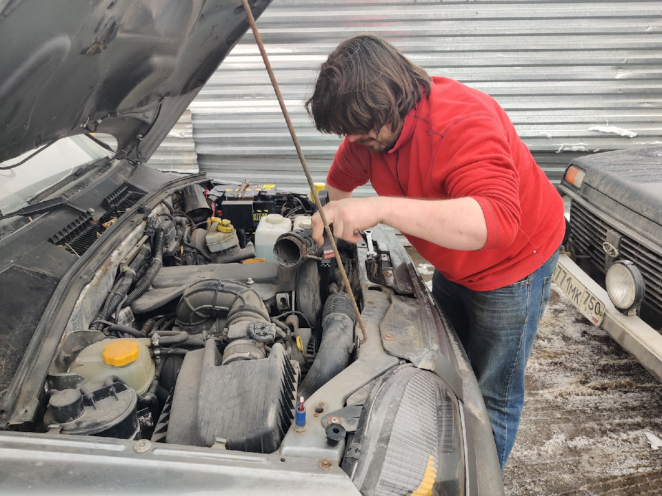

Поехал сегодня ставить на учет прицеп и по дороге из машины вышло облачко волшебного сизого дыма. Обычно после этого что-то перестает работать. В моем случае это оказался развалившийся и заклинивший ролик натяжителя и как следствие оборванный приводной ремень агрегатов.
Починился в процессе постановки на учет. Благо ремень у меня был в запасе, а ролик мне подвёз m771mk, за что ему огромное спасибо :)
Натягивать ремень было мягко говоря не удобно, по причине того что у меня стоит радиатор от обычного шевика, вместо фамовского и сверху идет патрубок в сторону термостата.
Ролик и ремень я планировал поменять еще тысяч 40-50 назад, но что-то как-то все руки не доходили :)))

Ролик такой же как на обычной шниве?
Да, я поставил от обычной шнивы.
Ролик наверное еще заводской…
С большой вероятностью. Как минимум за последние 120к километров он точно не менялся. А в заказ-нарядах от первого владельца искать лень менялся он или нет :)
радиатор от обычного шевика? я читал, если его ставить радиатор кондея не влазит…кондей у тебя есть? если да, как ты все это провернул?
Все влазит. Отличие только в расположении верхнего вывода. У фама он слева, а у обычного шевика справа. Пришлось патрубок под воздуховодом справа налево вести.
