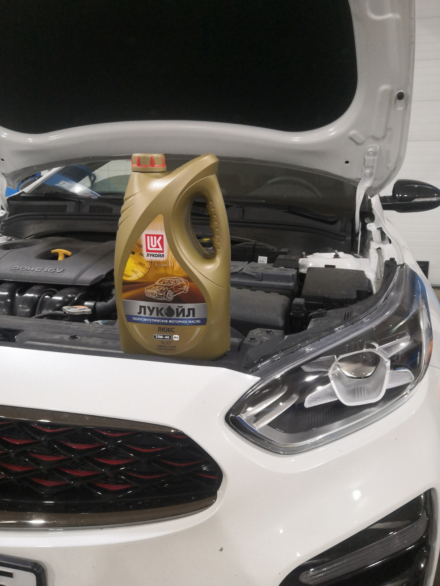

Всем добрый вечер! Наконец-то дошли руки до замены масла, после посещения диллера, на ТО-0 масло он мне не менял, просто машина постояла 2 часа в сервисе, проверили все функции, протянули болты на колесах😀Смех да и только, но раз нужны отметки, то пусть лучше они будут и не пригодятся, чем их не будет, а случись чего, будут полезны.
С маслом решил не заморачиваться, взял какое посоветовал мой отец, а ему посоветовал дядя, который на газели ездит, говорит хорошее масло. Так же в сервисе мастер мне сказал, что себе в киа рио он заливает такое же, и вообще все машины у него на этом масле ездят, все хорошо и не дорого. Масла входит к стати ровно 4 литра, по верхнюю метку, с поддона масло шприцом выкачивал.

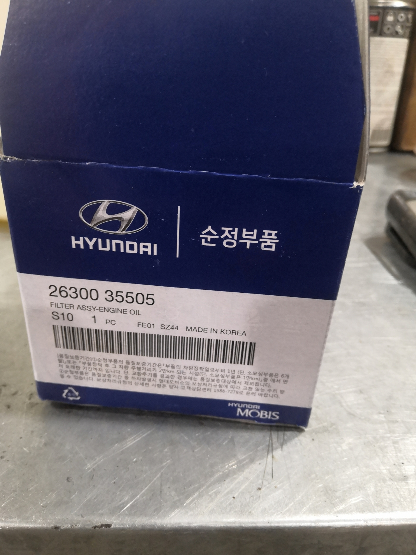

Фильтр дали в магазине оригинальный, воздушный салонный пока менять не стал)

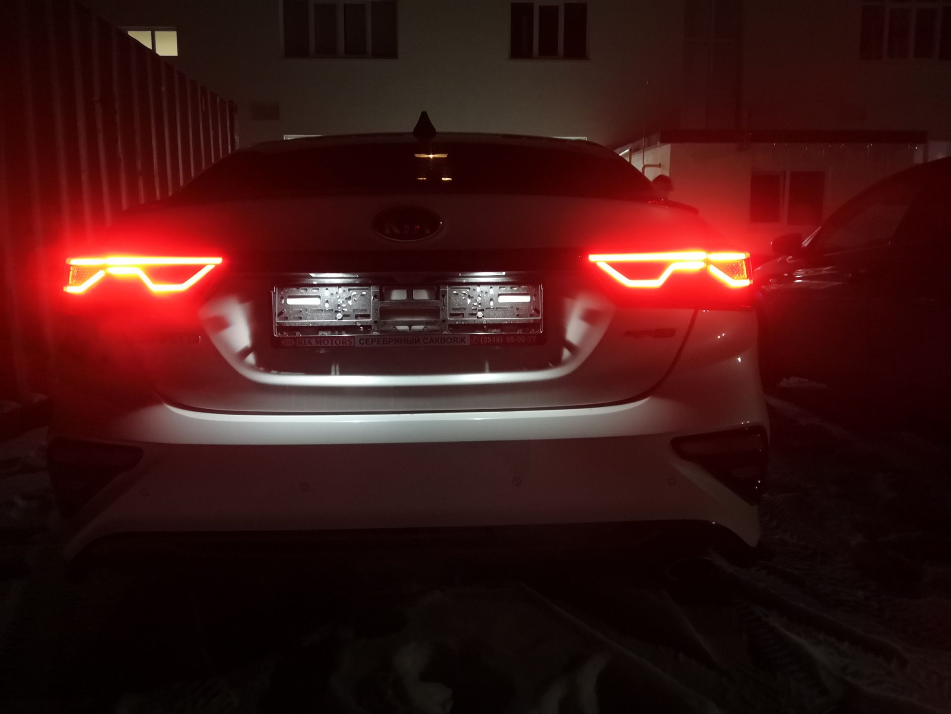

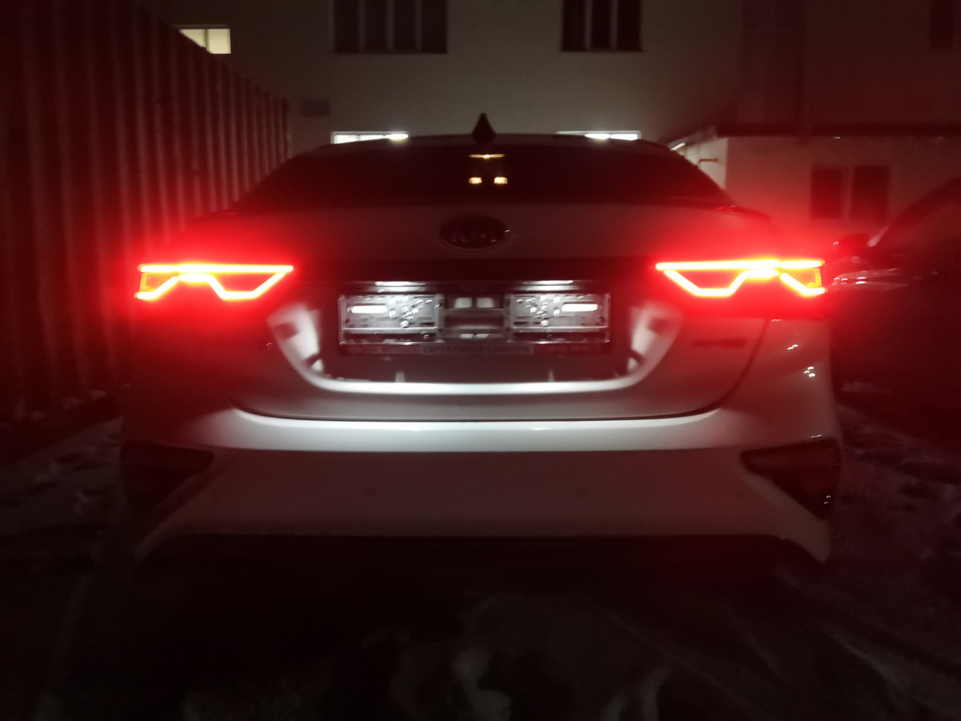

Поменял так же еще лампы сзади на светодиодные филипс, светят конечно лучше!

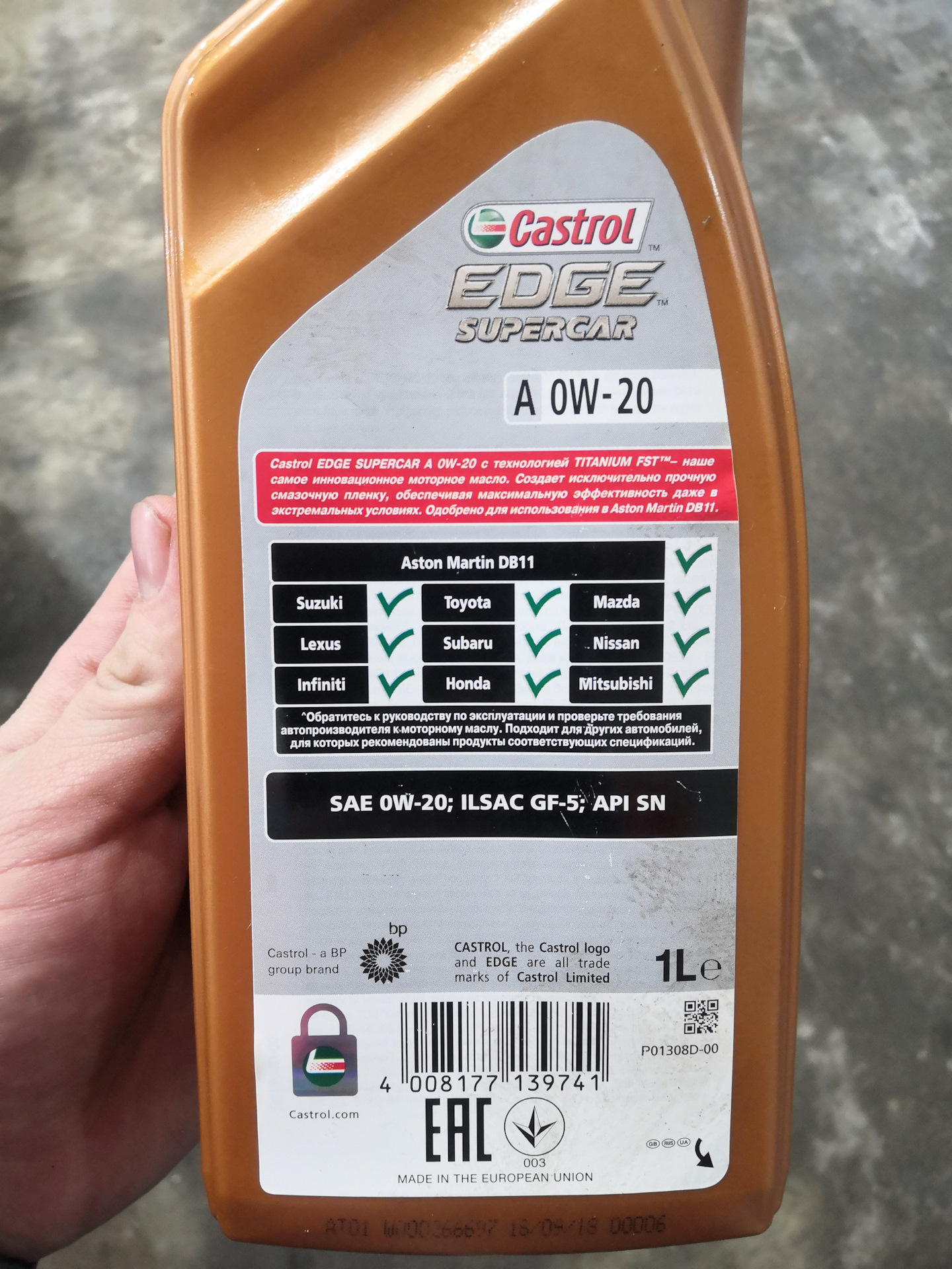

P. S. Кто не понял за масло, то это шутка, castrol one love♥️ Castrol Edge super car 0w20 будем пробовать его
P. P. S. Жду хейта по кастрюле не меньше чем от лукойла)

Super car ow-20 это революция в масляной индустрии, оно одобрено даже для мощных двигателей Aston Martin, отличный выбор, только дорогой
Отдавали литрушки 2018 года по 379 рублей, 8 литров вышло в 3000, так что цена более чем)
Выбор W20, безусловно, правильный, но почему именно это? Низкощелочной гидрокряк… Будете менять каждые 3000 км? Ведь есть 0W20 гораздо лучше. И зачем нулевка? Разве в Кургане бывают якутские морозы? Хотя и для морозов это масло не айс — -44 всего температура застывания.
Ничего против гидрокряка не имею, чистая база без серы-залог чистого двигателя. Мотор свежий, атмосфера не джидай, отложений в нем нет, не думаю, что необходимо высокое щелочное. Менять планирую 5-8 тысяч, смотря сколько накатаю, думаю ничего страшного не будет. Запас по холодному пуску он никогда не повредит я считаю, -40 бывает, но редко, но даже если такая погода и будет, машина все равно ночью будет запускаться по автозапуску.
