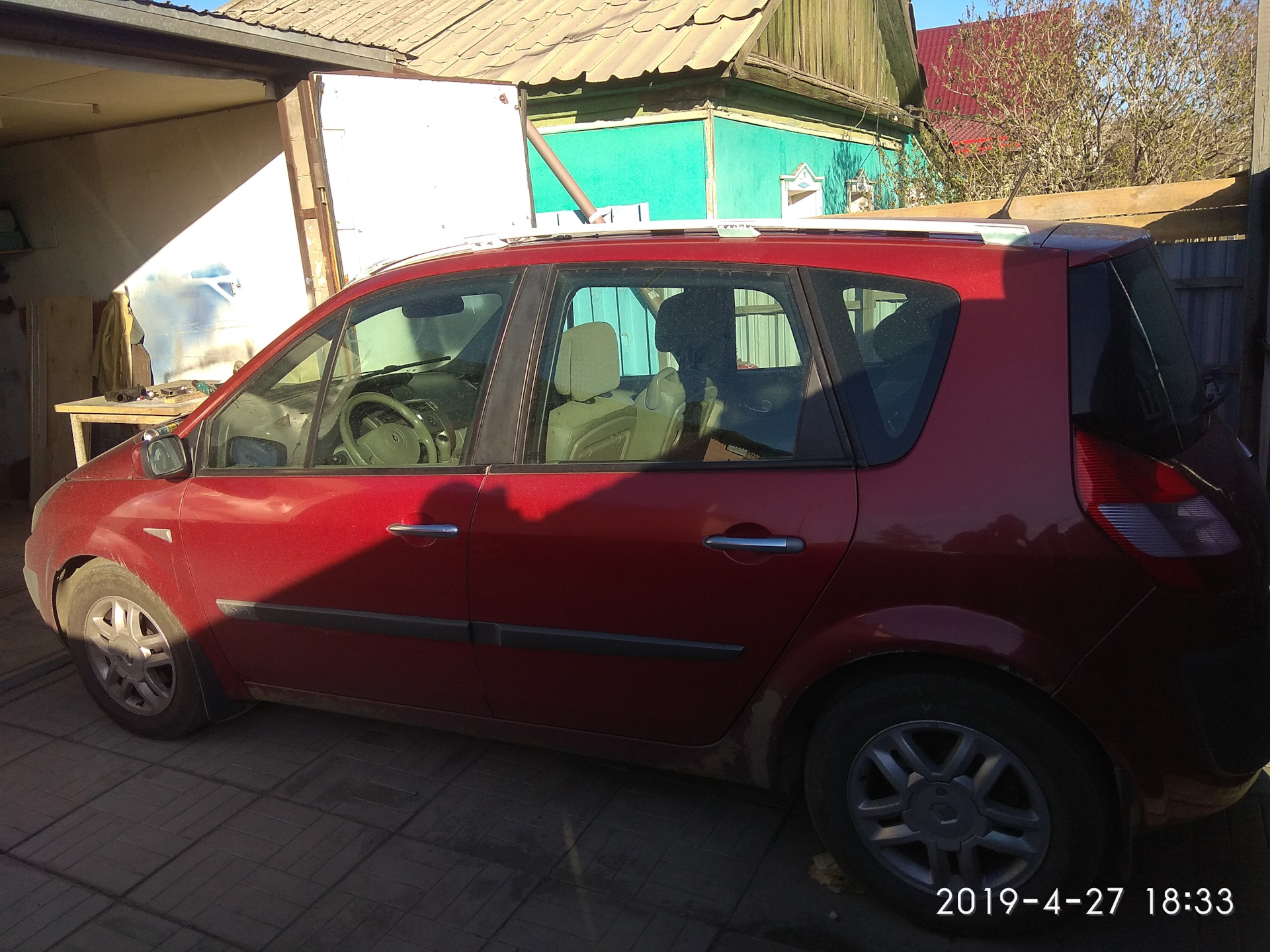

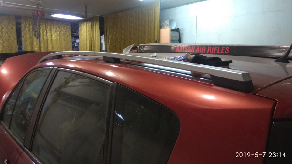

Сделал себе рейлинги. За основу брал проф трубу 40*20*2мм. Гнул по профилю крыши с помощью самодельного трубогиба. Потом много болгарки, сварки, примерки. Жаль половина фоток габно. Хотя врятли кто такое будет повторять )))
в процессе резки примерки
На этой стадии задумываешся, а на… это надо
Далее разобрал обшивку потолка, посмотреть, прикинуть где будут точки крепления. Получилось два штатных крепления и одно просверлил, ближе к багажнику.
Сверлил примерно возле заводской заклепки
вид сверху места сверления
Болт м10 будет вставлен в отверстие кузова и закручен гайкой. Внутри этого болта нарезана резьба м6, для крепления рейлинга.
Просверленное отверстие, видно что попало на пересечение нескольких слоев металла (5-6)
Вид изнутри
снаружи
Промазал все герметиком.
В процессе зачистки швов.
примерка в тысячный раз
Всё на коленке))) Проставки из капролона.
В таком положении ставится. Упрется в водосток, и не даст рейлингу задевать крышу.
графитовый капролон, но можно и обычный
покрашено, внутри тоже
видны квадратные отверстия через которые будет все это дело крепится.
Далее установка
Вкручена шпилька м6 в штатное отверстие, и сверху гайка с нейлоном
чего все не понимают зачем. Для красоты. Мне нравится. С рейлингами авто намного лучше смотрится. С заводскими рейлингами которые поперек некрасиво, с продольными гуд))
А мне нравятся машины с рэйлингами и с багажником, смотрится интересней, и совсем не по дачному. Отличная работа! Не важно, что науя, а главное получать удовольствие от процесса)
Поперечины тоже есть. За 1.5 года может всего раз 15-20 воспользовался. В принципе и в салон влезают длинные материалы до 3 метров, но салон тоже гадить нехочется.
