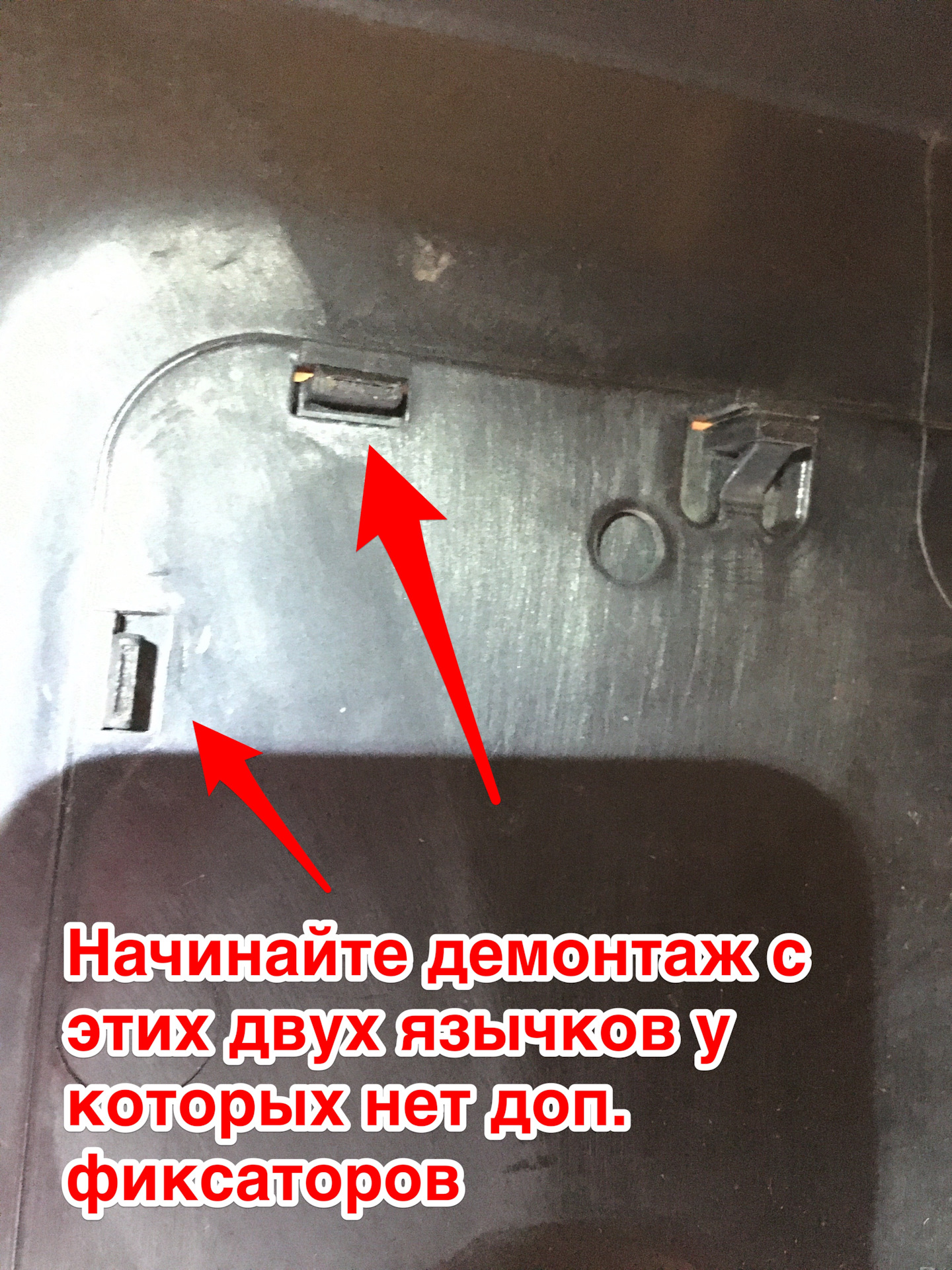

Таки да. Надо снимать плашку с логотипами.
Начинать лучше вот с этих двух язычков
Затем, аккуратно, слегка отгибаем у ближайшего язычка вот такой дополнительный фиксатор и в это же время рукой, которой держим плашку с логотипами, без фанатизма тянем плашку вниз чтобы высунуть язычок плашки из кожуха

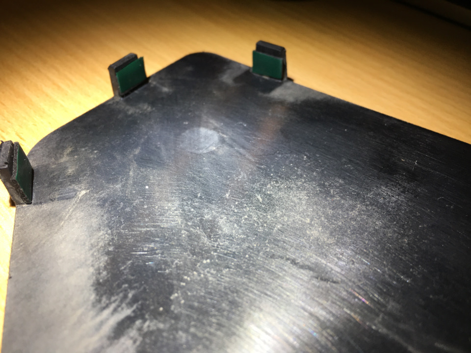

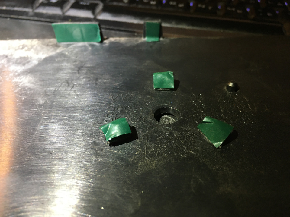

Шумки или виброизоляции у меня не было, а авторынок был уже закрыт. Поэтому, не долго думая, я решил проклеить места фиксации и возможного касания двухсторонним скотчем.
Мне не хотелось сильно колхозить и портить кожух, поэтому я не стал именно фиксировать плашку двухсторонним скотчем, а просто использовал его в роли проставки между плашкой и кожухом, которая предотвратит стук от соприкасания пластика и не даст вибрировать плашке.
Чтобы плашка не прилипла к кожуху, и я потом при повторном демонтаже (мало ли) не испытывал трудности (а после нагретого двигателем двухстороннего скотча они точно бы появились), я не стал снимать защитную плёнку с одной стороны скотча
Скотч зафиксировал на всех язычках плашки
И на самом кожухе тоже
Аккуратно установил и зафиксировал плашку.
Не отходя от кассы инициирую движение плашки в кожухе
Теперь можно проверять на автомобиле. Установил кожух на авто, проверяю
Сравнение. ДО и ПОСЛЕ.
