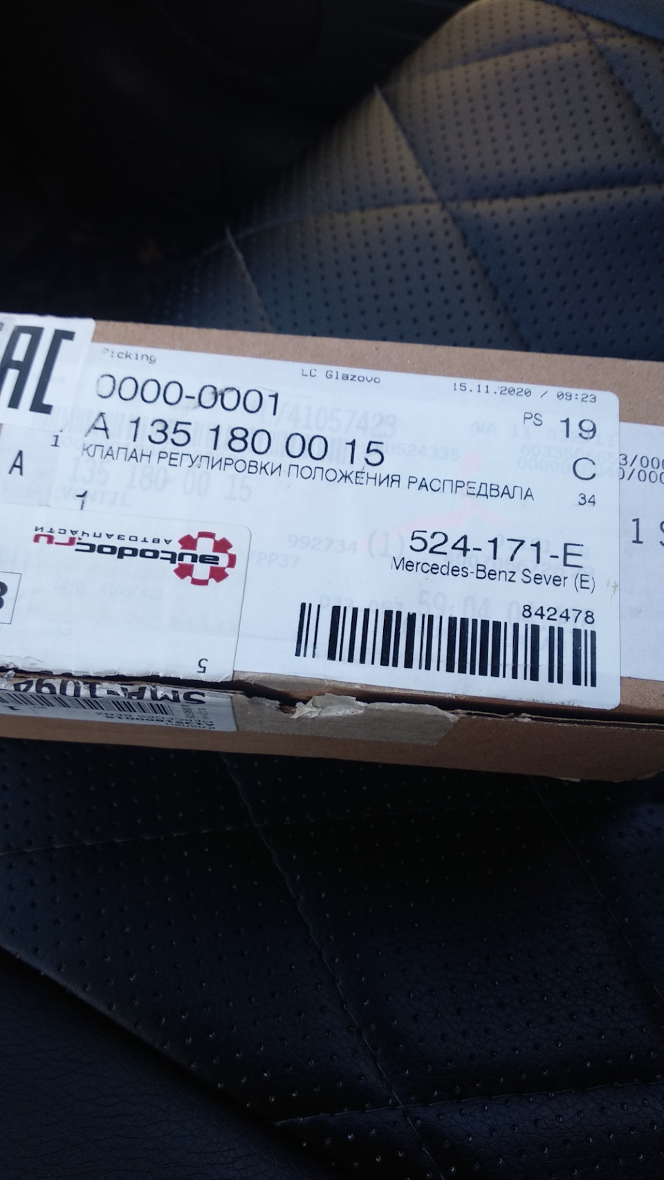

На просторах интернета нет фото замены клапана mivec от двигателей от Митсубиси 4A90, 4A91, 4A92. Он такой как у Мерседес с артикулом A1351800015 только от мерина он стоит в 2 с небольшим раза дешевле, мать вашу Митсуба!
У кого дёргается машина на горячую в пробках особенно, скорее всего это устал вот этот клапан, а точнее его солиноид стёрся внутри и давление масла не держит. Соответственно клапан работает не корректно. Но компьютер авто думает что все нормально, ошибку не выдает. Если только его совсем этот клапан отсоединить тогда ошибка появится.
Запчасти на фото: A1351800015, 15112020
Запчасти на фото: 135975, A1351800015

Купил клапан этот новый за 2140 руб

А можно номер запчасти от мерса?
A1351800015
