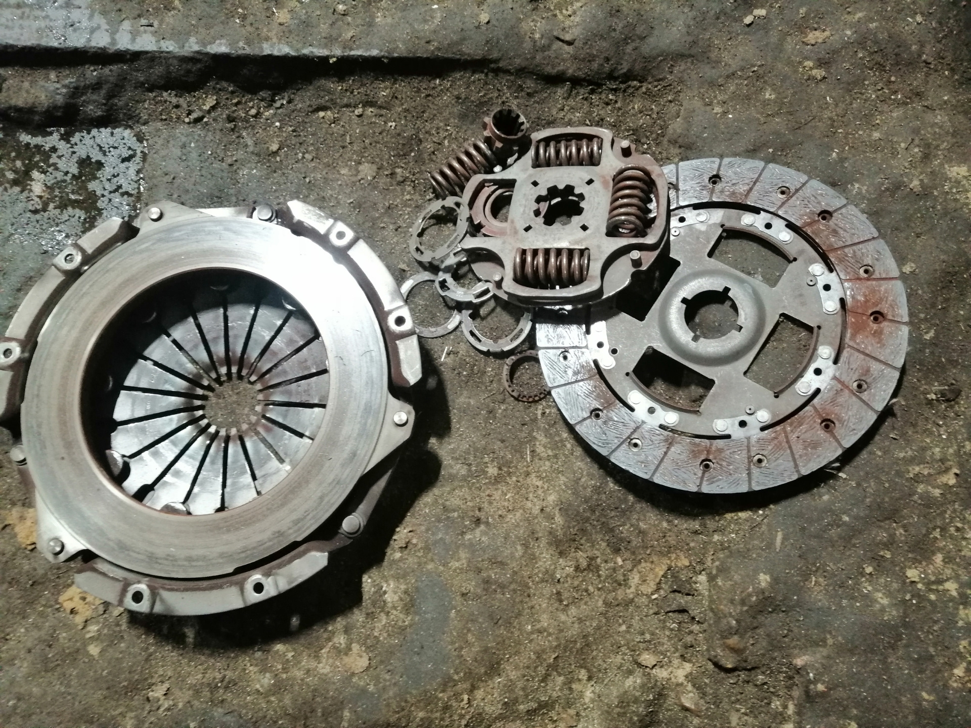

Я с новья автомобиля считал, что имеется странный звук у автомобиля. Особенно он проявлялся, когда машина двигалась с малой нагрузкой. Был слышен лёгкий цокающий звук, похожий на клацанье изношенных форсунок или клапанов, пропадающий при нажатии на педаль газа и увеличении нагрузки на трансмиссию.
Вдруг, звук резко усилился, а при попытке выключить передачу, послышался хруст. Плавность и усилие нажатия педали сцепления не изменились. На работающем двигателе передачи перестали включаться. При выключенном двигателе включались без проблем. Поэтому неисправность коробки исключил сразу. Даже получилось переместить автомобиль в более приемлемое место, где можно было спокойно ждать буксира. Достаточно было включить первую, а в моём случае заднюю передачу и стартером завести автомобиль, отъехать в безопасное место и заглушить авто не пытаясь выключить передачу на работающем двигателе.
Буксировка автомобиля проблем не составила ибо двигатель исправен, а значит ГУР и тормоза работали.
После снятия КПП и корзины, обнаружили рассыпавшийся на детали диск сцепления.
Убедился, что на заводе было установлно сцепление SACHS.
Не ожидал такого от именитого бренда.

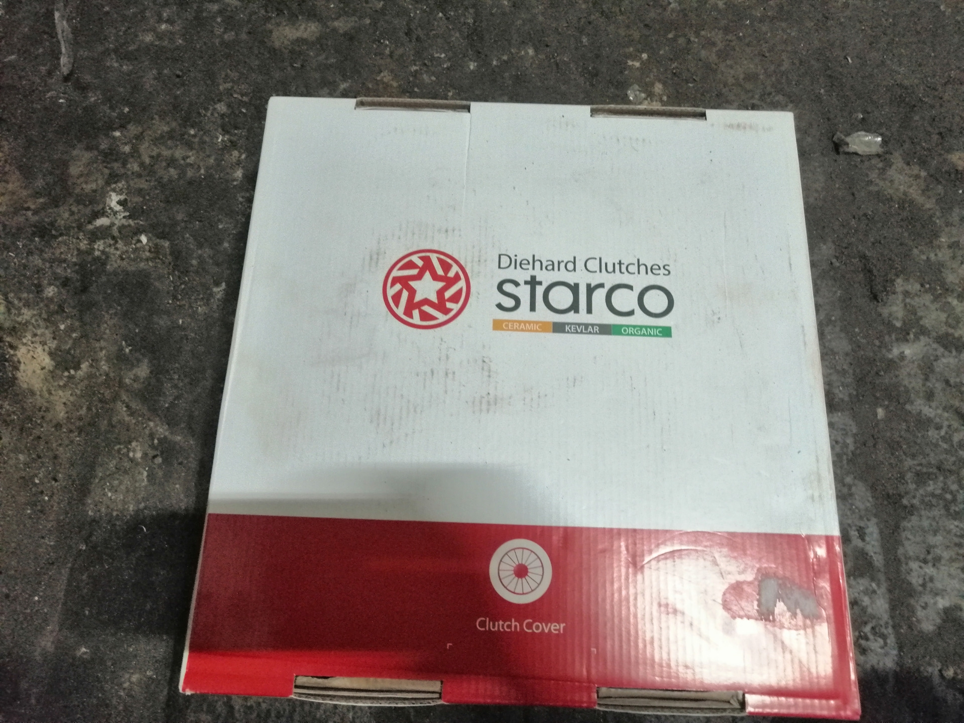

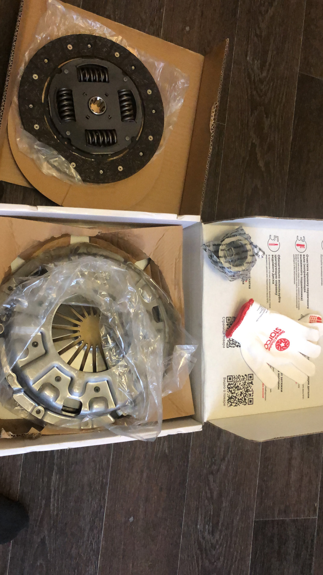

Было решено сменить производителя и вот, что я купил по совету мастера.
Что скажете? Есть опыт эксплуатации или я буду первооткрывателем?
Стоимость комплекта 11000 рубликов.
За работу по замене взяли 5000 р.
Не ожидал, что на 30000 км мне придётся менять сцепление.
Советы, обратиться в сервис по гарантии не принимаются. Ждать желания не было. Весь ремонт сделан в течении трёх часов неспешной работы. Потерять от простоя можно больше.
По окончании ремонта, все шумы исчезли, сцепление включается мягко. Спецефические звуки, что ранее меня докучали, тоже исчезли.
