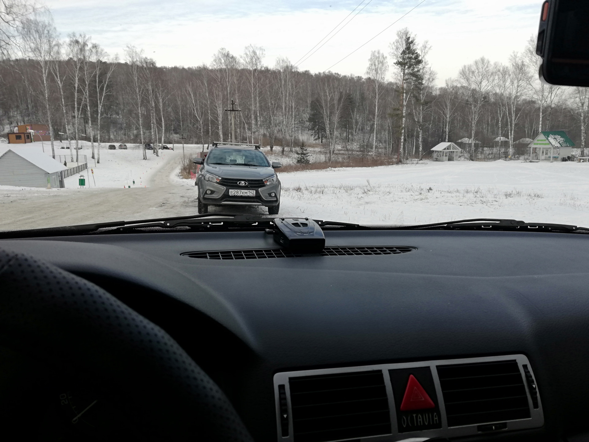

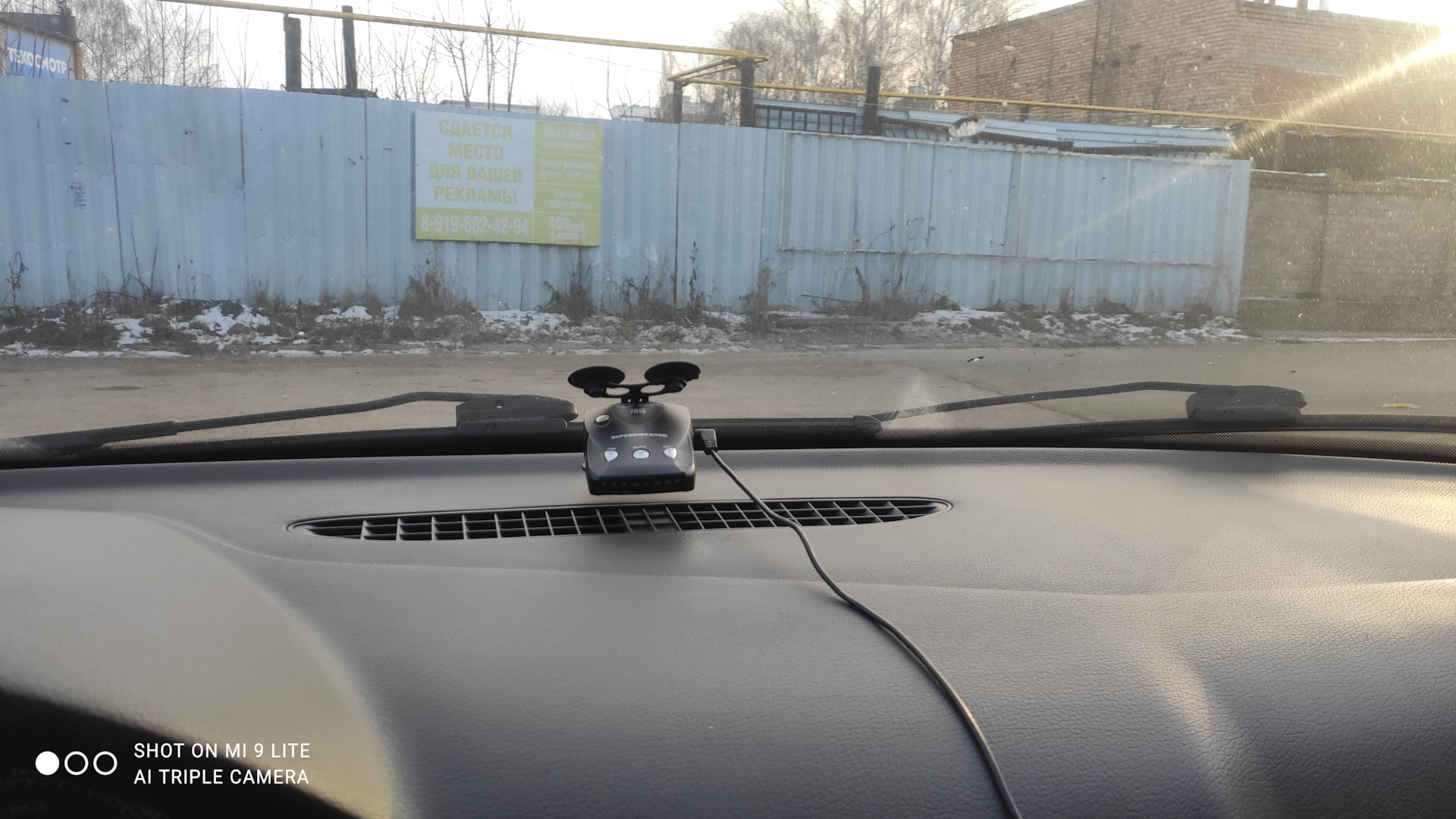

Правый вот так по заводу стоит, виден немного. А водительский я поднял, что бы он в вертикальном положении не оставлял не чищенную зону вдоль стойки, и он мне не мешает. Я не смотрю на него, и не понимаю зачем другие смотрят на дворники. На дорогу лучше смотреть.
Бескаркасные щётки не гнуться, из за этого пассажирская может не очищать правый нижний угол.
Я завтра сделаю фото поймёшь, меня напрягает в глаза бросается, в итоге по вопросам так и не ответил))что ставить ?

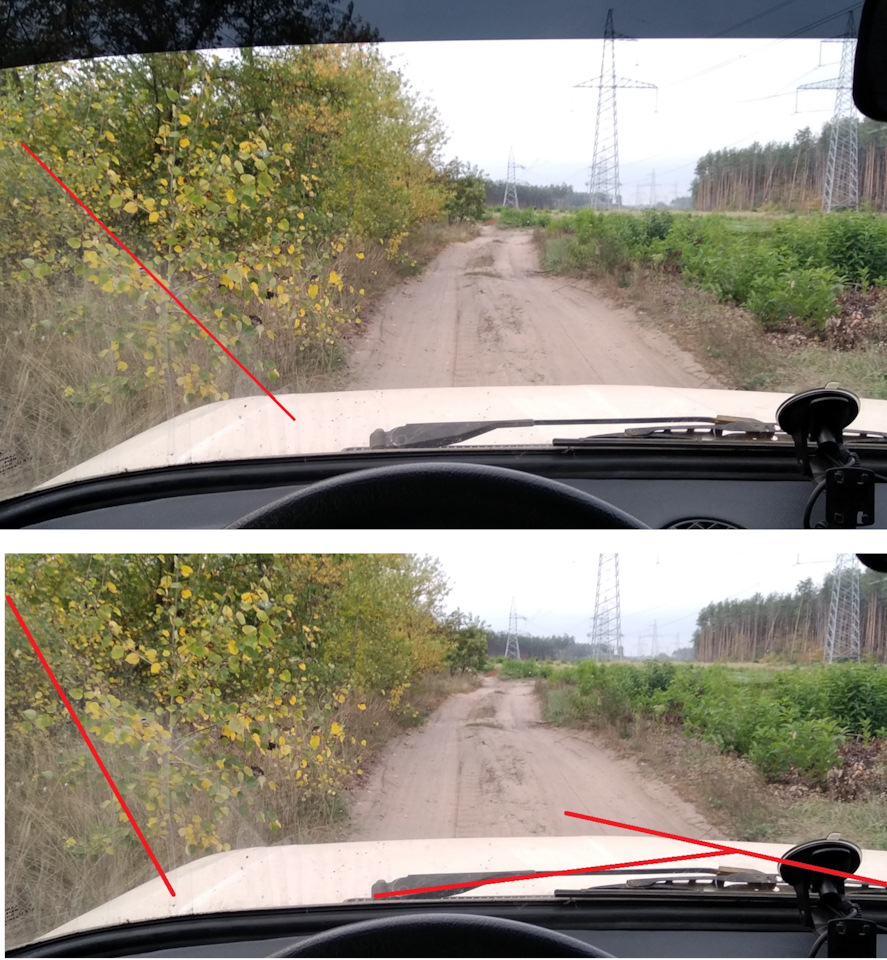

Вот фото ваз2106, не было в семье? Что бы понять что такое щётки торчат. ))
У меня на жиге не торчат)) если не получится и отрегулировать))
Ты дворник в низ опустил, но теперь у тебя огромная не чищенная зона около стойки! Для меня это не допустимо.
На свой пятерке подгибал поводок как на нижнем фото, и ставил на шлицах повыше, и дворник подлиннее, что бы максимально большой сектор очистки был.
Мне вообще похрен торчат они снизу или нет. )) главное что бы стекло чистили получше и побольше )
