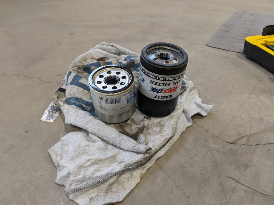

Совсем недавно пробег на пикапе перевалил за 150 тысяч. По книжке завод рекомендует замену свечей как раз на 150 тысяч. Поискав информации в интернете выяснил что лучше всего для спокойствия взять оригинальные свечи. Приехал к местному дилеру и взял себе комплект.
Для замены масла взял себе Amsoil 5w20 и так же фильтр от Amsoil так как коллега по работе торгует этим маслом на стороне и через него было гораздо дешевле.
Замена самих свечей не трудна и везде есть много места, но немного взбесил момент что провода на катушки на столько короткие что некоторые необходимо отсоединять, а этот процесс не самый приятный, пластих подсохший и очень легко трескается.
Достав свечи было видно что на резьбе есть масло, а скорее всего значит оно проходило через кольца. После владения субару, регулярная проверка масла это уже как религия. Ещё до замены свечей я заметил что в пикапе масло слегка уходило, но совершенно не критично. Одним утром я услышал легкий дребезг с пассажирской стороны мотора, оказалось это был клапан PCV, после его замены уровень масла держался.

А с фильтрами не лучшая идея тоже. Дело в том, что моторкрафт делает отличные фильтра, во всех смыслах. Во первых отличный он расположением перепускного клапана, он находитися сверху, а не снизу как обычно, что при открытии не дает остаткам фильтрации попадать в мотор при срабатывании клапана, а во вторых у форда все моторы долгоиграющие, т.е. фильтра проверены миллиардами километров миллионов машин.

С амсойлом тебе тоже ничего конкретного не скажу, вроде ходит, льют, по качеству чуть лучше, но и подороже конечно, а так, чуть лучше серединки, на 4+
Я как и писал на амсоил через коллегу по работе дешевле получалось, поэтому и взял, мобил обычно около $10-11 за литр, а тут было $7.5, пока вроде все хорошо. В конце концов это "просто" пикап, двигатель без наворотов, если бы был мустанг там или что то помощнее там уже думаю стоило бы тщательнее думать о том что заливать

В местных магазинах масло от мобил1 или Кастрол идёт где то в районе $10-11 за бутылку, через коллегу по работе я платил $7.5 за бутылку. Надо будет посмотреть на днях, всегда думал что амсоил вроде хорошая марка
