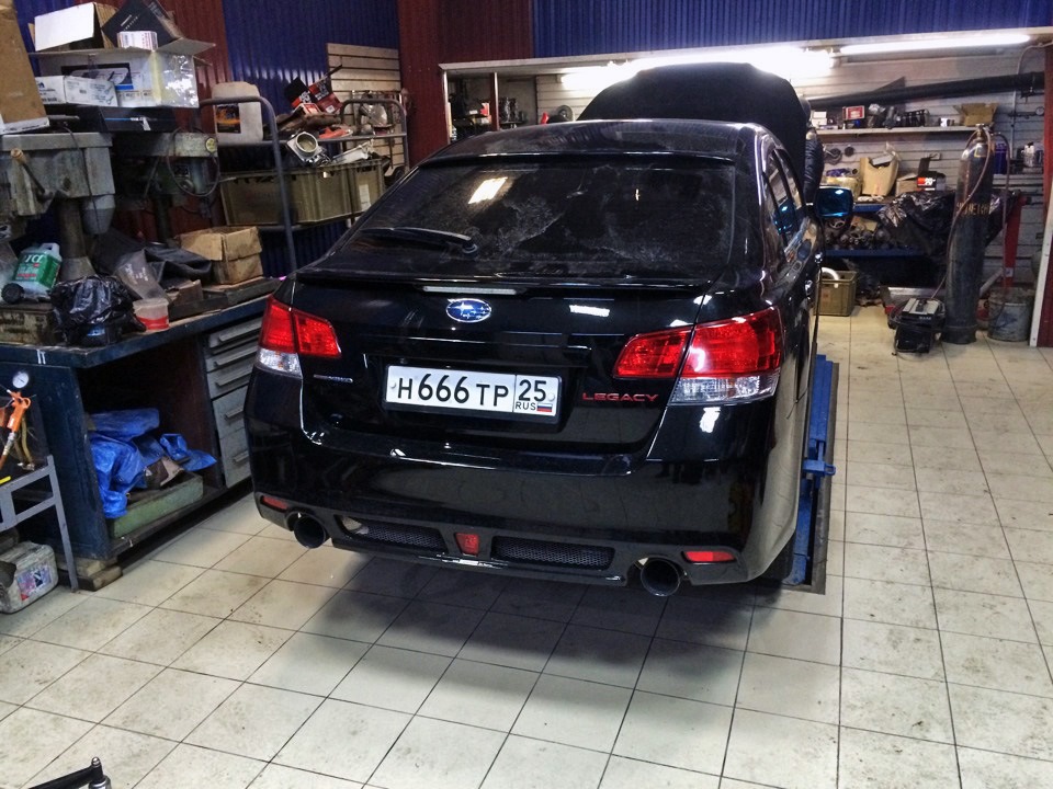

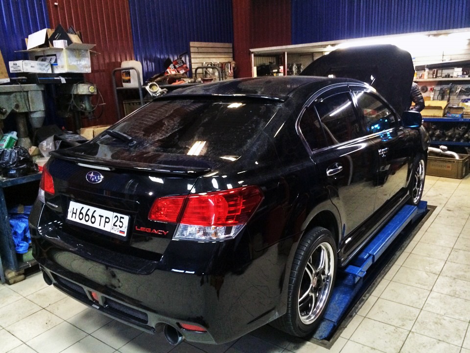

Автомобиль был целиком и полностью передан в распоряжение тюнинг-ателье RimscoRacing.
За время работы были выявлены и успешно устранены некоторые недочеты ранее установленного оборудования, а также была продела следующая работа:

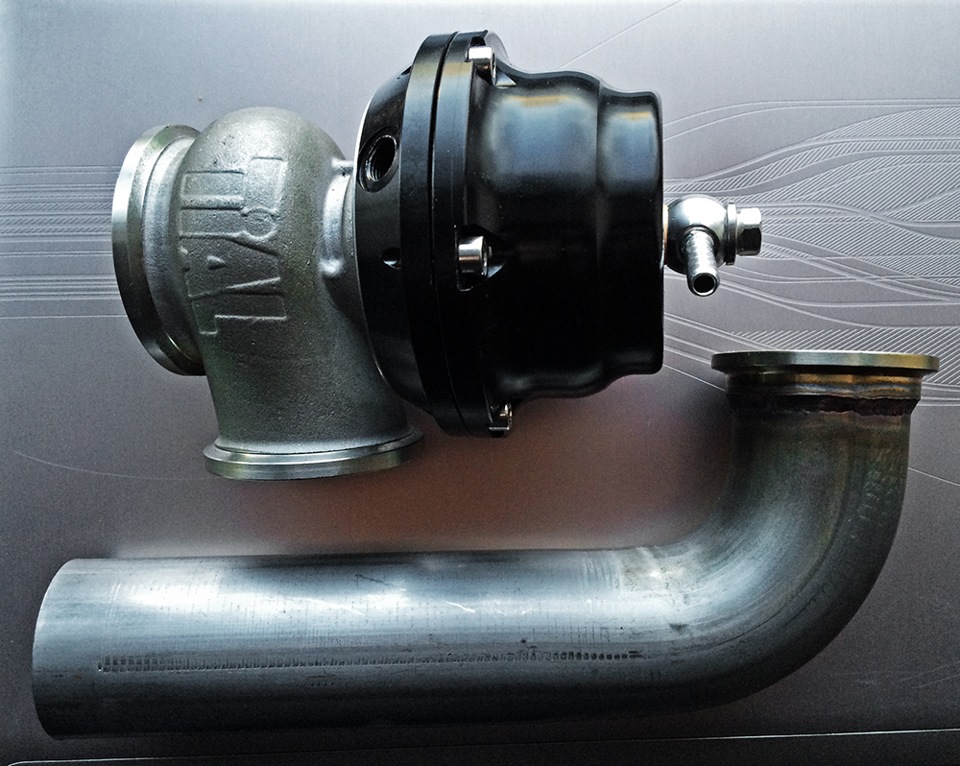

— убран штатный актуатор турбины (по факту оказался не совсем штатным и находится в продаже)

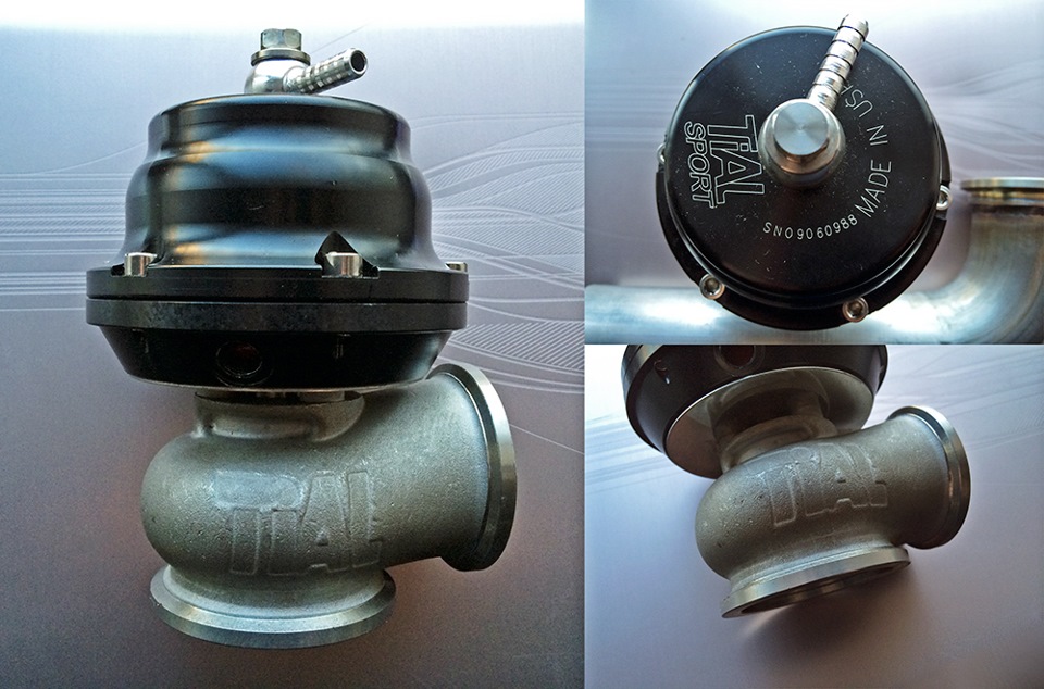

— установлен внешний вестгейт TIAL 44 (Made In USA) в выпускной коллектор, с предварительной проектировкой крепежных элементов и прочих моментов

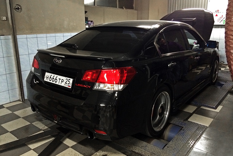

— произведены финальные замеры мощности

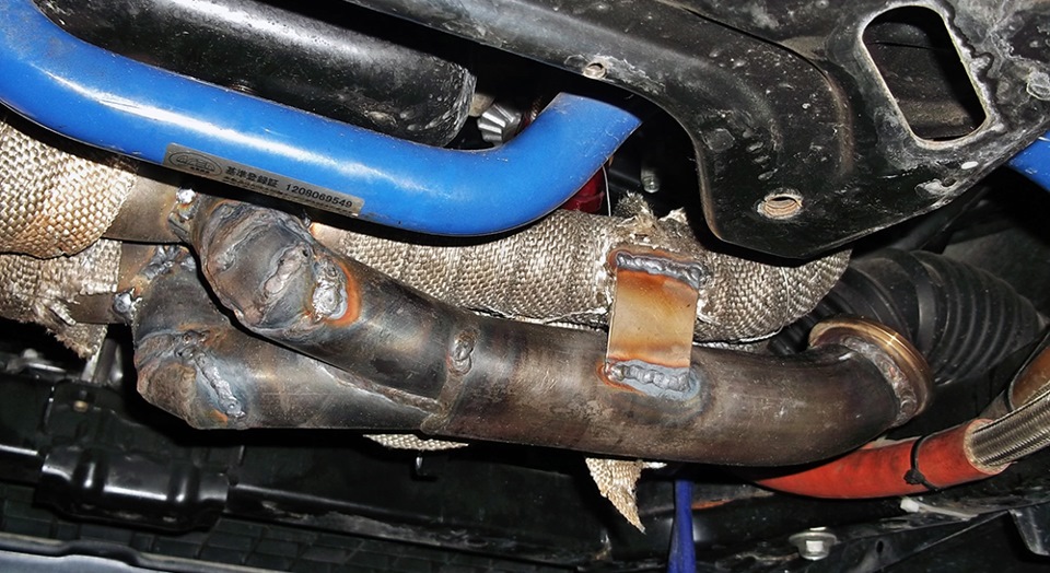

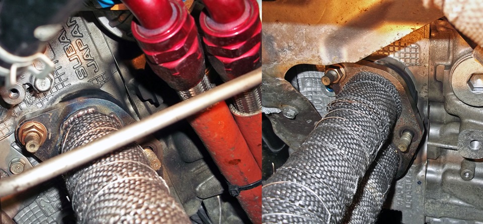

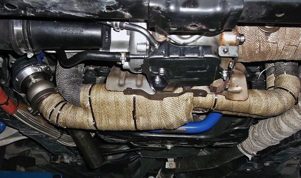

Изначально про недочеты коллектора.
Судя по всему форма не совсем соответствовала идеалу, так как новые прокладки и плотно затянутые болты все же позволили проходить воздуху.
Теперь детальней про вестгейт.

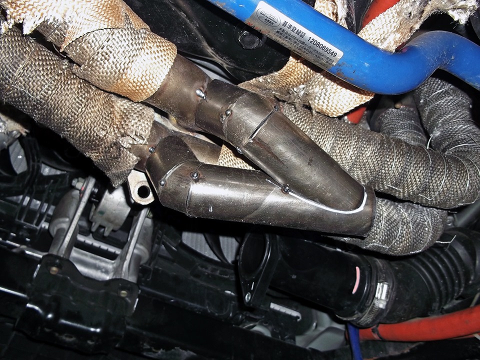

Кратко: Вестгейт — клапан сброса «лишних» отработанных газов из камеры сгорания в обход крыльчатки турбины, когда они могут мешать последней выполнять свою работу по созданию избыточного давления. Но все-таки чтобы не дублировать море информации, советую ознакомиться с кратким обзором.
Вестгейт возможно установить двумя способами — сброс газов обратно в выпуск (в приемную трубу или центр) / сброс газов в атмосферу. Первый вариант подойдет тем, кто не желает увеличивать громкость работы автомобиля, второй — тем, кто предпочитает получать от устройства максимум эффективности. Был выбран второй вариант. В кач-ве устройства был выбран TIAL 44 производства США (фирма, чьи клапана применяются практически везде).

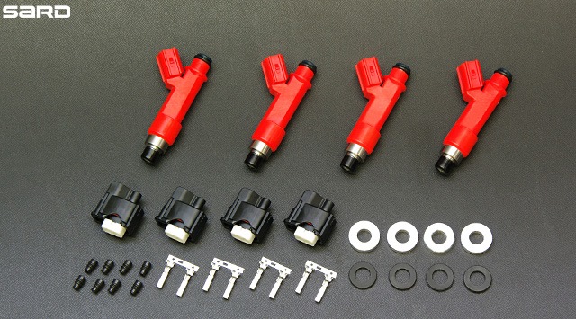

Форсунки.
После определения наличия в авто штатных форсов, выбор пал на HKS инжектора. Но по счастливой случайности в наличии в городе на продаже оказался комплект новых форсунок SARD 850cc, привезенный под Impreza GRB. Установка форсунок прошла не совсем как ожидалось ("болт-он"), но все установлено четко с последующей доработкой рейки.

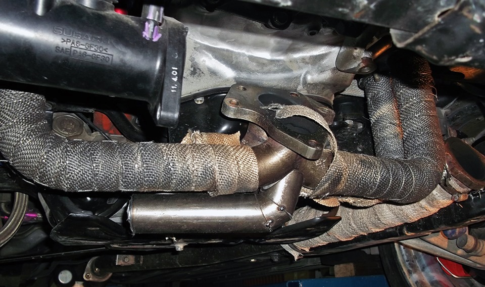

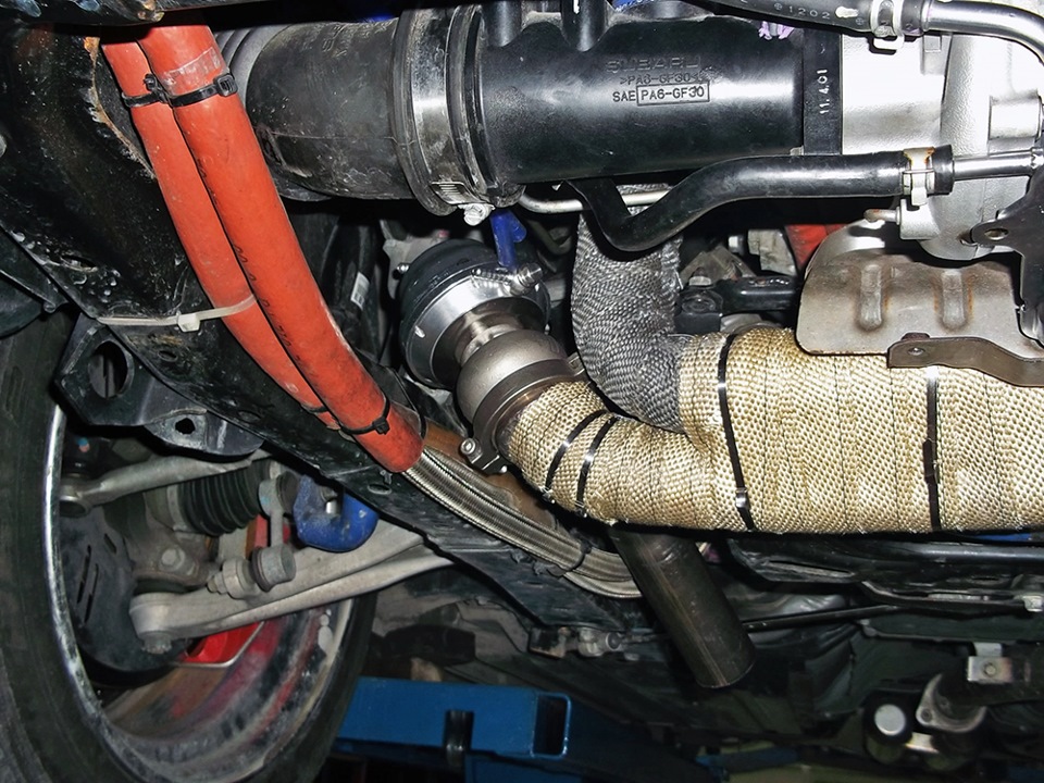

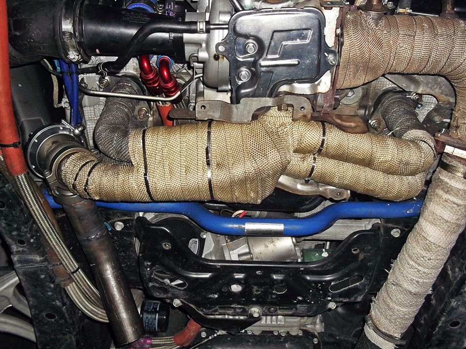

Основа всей работы представлена на фотографиях ниже — установка внешнего вестгейта.
После установки вестгейта… Его работа в среднем начинается на 1кг буста, соответственно при передвижении по городу и даже не значительных "прорывах" зачастую в работу он не включается, но! Как только необходимый уровень давления набран и клапан начинает сброс избытка во внешнюю среду, к звучанию выхлопной системы прибавляется звук, издаваемый клапаном. Сперва достаточно сильно переживал по поводу увеличения громкости выхлопа, но данная система работы по принципу "ползешь — тихо ползи, погнал — ори и гони" меня вполне устраивает и более того, звук веста (Tial устанавливают свои вестгейты на F1, автомобили которой имеют определенный вид звучания выхлопа, который я думаю знаком всем) превращает набирающий скорость автомобиль в реальный спорткар на дорогах города, что ещё более привлекает взгляды не только пешеходов, но и окружающих автолюбителей :) Вообщем это нужно слышать и видеть, что и я постараюсь как-нибудь организовать в будущих записях. Примерно можно, одев наушники, понять о чем идет речь посмотрев видео внизу записи: "Вид слева" — подключение с 18 секунды, "Вид справа" — подключение с 8ой секунды.
На фото выше отводная трубка от гейта ещё имеет свой первоначальный вид, но в финальной версии конечная часть трубки срезана по определенным углом, а также отрезан ("затуплен") получившийся острый кончик — для полного рассеивания огненных вспышек под днищем.

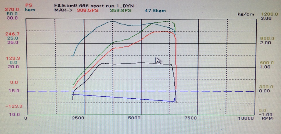

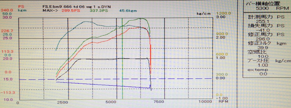

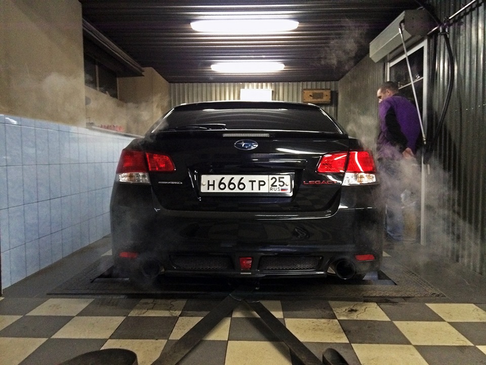

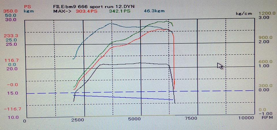

Замеры производились в трёх режимах системы SiDrive + 3 режима работы HKS EVC = итого 9 графиков. Но приводить показатели "атмо" режима (#I) и "боевого" режима (#SportSharp) не буду, так как смысла в этом мало. Возьмем оптимальный режим #SPORT и три настройки буст-контроллера.
Замер "Режим #Sport 1.0kg"
Замер "Режим #Sport 1.1kg"
Замер "Режим #Sport 1.2kg"
Данный режим и замер являются "боевыми" для редких, кратковременных прогонов. Постоянная эксплуатация авто в данном режиме настройки является не безопасной для акп и двс. Поэтому график приводится ниже скорее как показатель пиковых значений на настроенном авто.
Пример показателей при одном из заездов (к сожалению какого конкретно запамятовал).
С учетом многочисленных прогонов и слабой вентиляции в боксе, реальные показатели могут незначительно (1-5 HP) отличаться в большую сторону при замере на трассе.
Как видно по графикам — они значительно изменились в сравнении с предыдущей записью в БЖ и имеют гораздо более плавные кривые и что более важно — постоянные, ровные значения буста, который теперь контролируется установленным вестгейтом (без закидывания и передувов).
На данный момент авто эксплуатируется в режиме "B", то есть 1.1кг буста на буст-контроллере и режимы #Intellegent в пробках и #Sport во всех иных случаях.

ВИДЕО (звук в боксах, записанный с айфона далек от оригинала :D):
Крутится колесико :
Вид слева :
Вид справа :
Вид сзади :

Хорошо настроили! Сварщику бы только руки оторвать — эстетики 0 — надеюсь хоть эффективность не пострадает.
:)))) Да, тут соглашусь с тобой. Хотя есть вероятность, что это не финальный вариант (возможности фотографировать каждый этап не было), возможно-таки и довел до ума в плане внешнего вида, но под всеми слоями термоленты уже не проверить. Эффективность как говорится "на лицо" — такого ровного и стабильного буста я ещё не встречал. Настройки с буст-контроллера практически идеально отрабатываются (плюс минус 0,03кг).
Так правильнее по идее — пиковые значения у тебя упали — зато разгон на всем диапазоне ровный. По идее и и с обычным Гейтом вполне можно было этого добиться — просто отключив погоню за Макс бустом
Максимальный буст (и то не предел) был 1.8кг. Цель выжеизложенного как раз-таки в снижении заброса до подобных значений и построение ровного графика на всем протяжение. В принципе желаемого мы добились я думаю, удовлетворенность присутствует)
Самое главное цель достигнута) а что за брак с коллектором был? Как исправили? Молотком?)))
Судя по всему изначально форма не совсем соответствовала требуемой — на фото выше примерно понятно о чем речь (по бокам "сифонило" так скажем). Возможно брак, возможно при транспортировке какой-то магией его чуть разогнуло :D Сняли обмотку, и пока вваривали пайпы под гейт, коллектор был нагрет и доведен до ума.
IQP-Atsamaz
нет . развели швы на фланцах к головке блока.
Ну его могло стянуть от высокой температуры при эксплуатации, хотя и косяки сварщика и транспортной исключать нельзя)
нет. он просто под напряжением был сделан… нужно было перемычку снизу делать, что бы не сводило коллектор. или папа- мама соединение как у какумей коллекторов
Там сток окно актуатора мимо кассы… и не реально исключить передув . только внешним вестгейтом можно было обойтись.
У меня стоит такая же турба с таким же коллектором и передувов нет. Гейт расточен
Вот когда грячка треснет от того что расточили окно актуатора на большее тогда и логически придете к пониманию зачем нужен внешний гейт.
Горячка была с микротрещиной еще до расточки — пока проблем не приносила.
из-за микротрещины позже на буст выходить будет

На любой передаче при газе в пол гидротрансформатор деблокируется и понять реальный спул невозможно, тк обороты мигом подпрыгивают примерно до 3.5-4 тыс. Поэтому от графиков никакого толку нет в этом вопросе. По крайней мере от моего. А на 5-й достаточно легко легко держать гидротрансформатор заблокированным примерно при четверти хода акселератор.
просто мерить нужно уметь автоматные авто:)) Кода через вас их пройдет машин 300 и СВТ вариаторы мерить сумеете :))
Опа, делитесь — я не сам замерял, мерили на стенде Superflow — на него пока не заработал.
Андрей же в евтке видео выложил. посмотрите как я замерял. во первых в ручном режиме переключения
сварщик варит каркасы по стандартам FIA. Просто там подлезть не реально. прошу не сравнивать изготавление отвода на везгейт при изготовлении коллектора и НА ГОТОВОМ КОЛЛЕКТОРЕ. Там уже не до эстетики швов, а просто нужно все проварить.
Согласен что сложнее, но не настолько и не во всех местах. В нижней части доступ вполне нормальный, но швы наложены полуавтоматом и даже для него страшно неаккуратные.
Опять таки главное функционал конечно, но мне кажется при сварке коллектора стоит стараться сильнее.
мы аргоном варим. полностью автомат.
Касаемо автоматической сварки — я вот недавно на курсы по сварке ходил — автоматическая сварка в теории — это сварка огромных листов металла под флюсом. Про другую автоматическую сварку не слышал ничего — не просветите, в чем секрет?

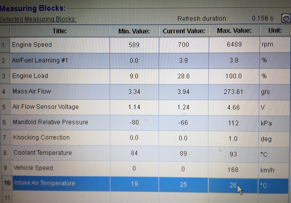

Добавил фото одного из замеров для примера.

Круто ! Отличные решения ! Но чет тиал какой то паленый виглядит, ето точно оригинал?
))) Это фото для примера, установленный тиал лично вытащен из коробки. Безусловно original)
Понял, а то я привык к немного другому виду тиала.
