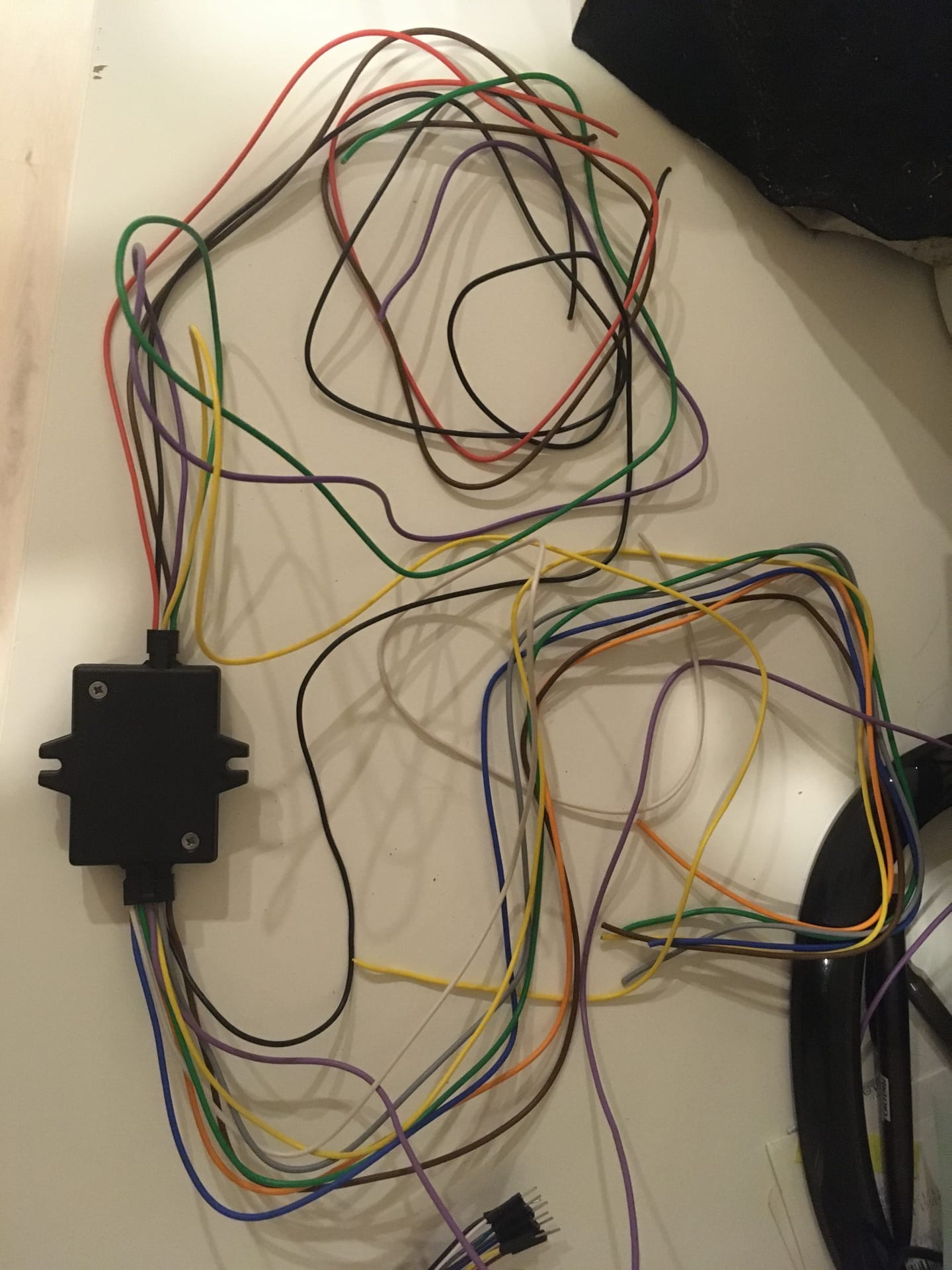

Ко мне пришла посылка. В ней — вот такая коробочка, два жгута проводов и зеленый светодиод. Скажу сразу, светодиод не понадобится, приборную панель снимать не надо. Плата внутри сидит не очень плотно, поэтому разъёмы я проклеил маделином (антискрипом), чтобы не постукивали при езде, да и чтоб вибраций на блок КК поступало меньше

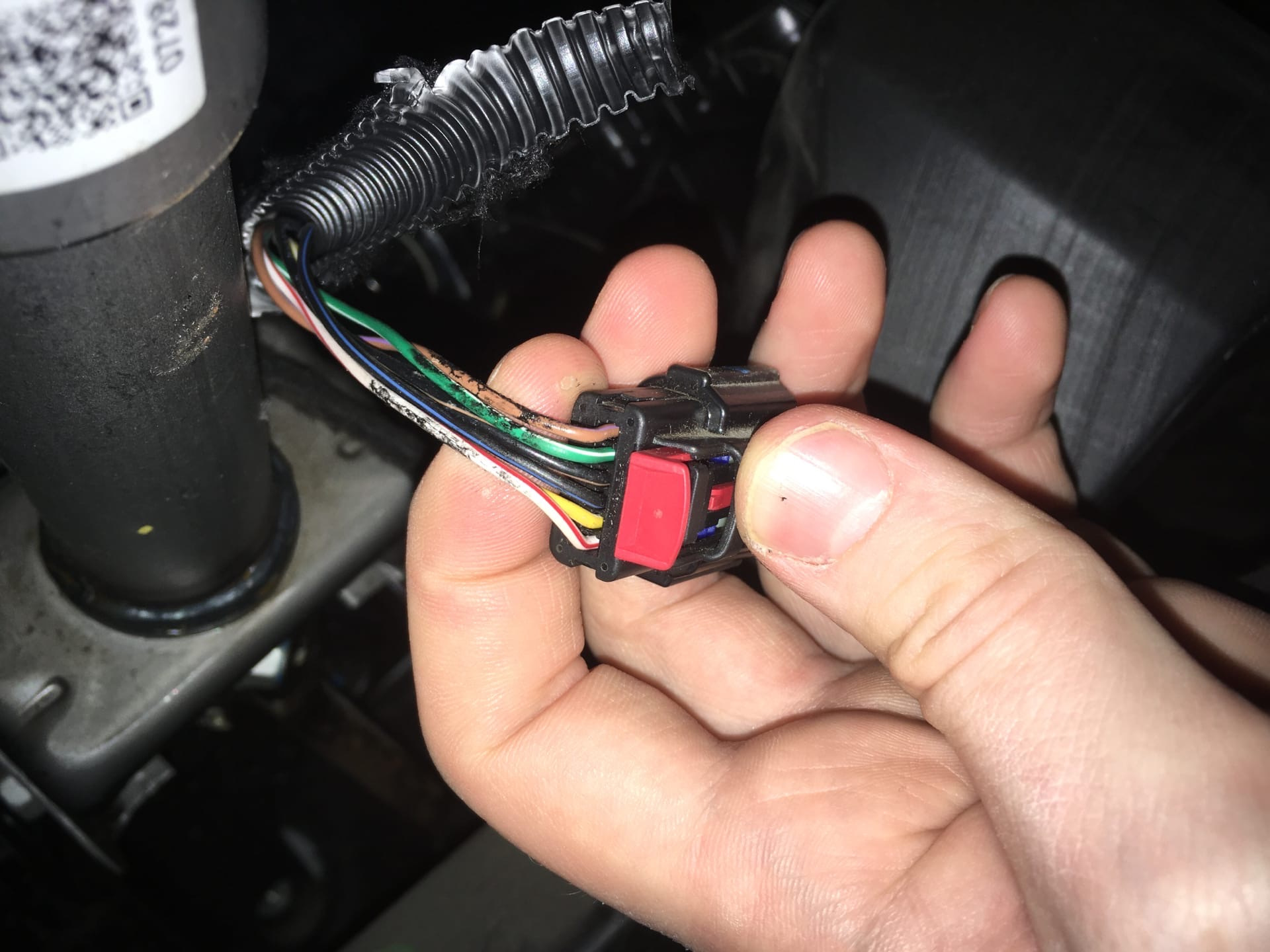

Чтобы снять разъём, надо отщёлкнуть красный фиксатор справа от разъёма и потянуть за него. За сам разъём тащить бесполезно. После снятия педали газа при включенном зажигании загорится чек и ещё один индикатор. После всех манипуляций недостаточно вернуть разъём на место, надо ещё выключить зажигание и снять клемму МИНУС с аккумулятора, подождать 10 сек, подключить клемму обратно. Если с подключением не напутали, чек должен исчезнуть и машина будет реагировать на газ, как будто ничего не поменялось.

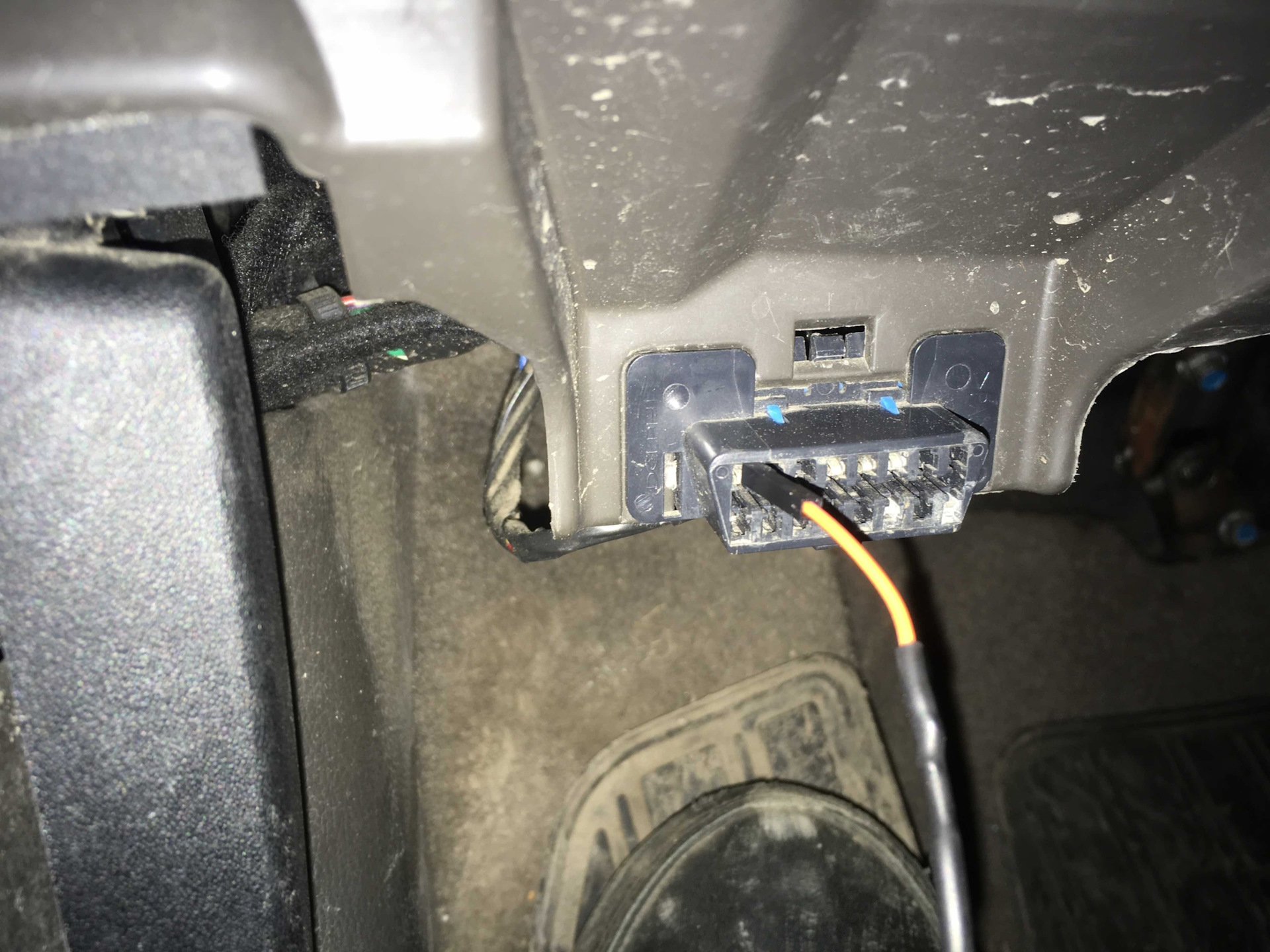

Подключение 10-контактного разъема к диагностическому разъему и к рулю
С 10-контактного разъема в комплекте нам понадобится всего 3 провода — жёлтый подключаем на 1 пин разъема диагностики, черный — земля кнопок руля, коричневый — сигнал кнопок руля. Черный и коричневый, естественно, подключается к улитке со стороны приборной панели. Остальные провода можно использовать по своему усмотрению, но нам они не понадобятся.
Мне при покупке настроили модуль под SWCAN, поэтому CAN-шину подключать не надо. Вместо желтого провода на 6 и фиолетового на 14 пины диагностического разъема надо только подключить жёлтый провод на 1 пин, как я сказал выше. Фиолетовый не используем.

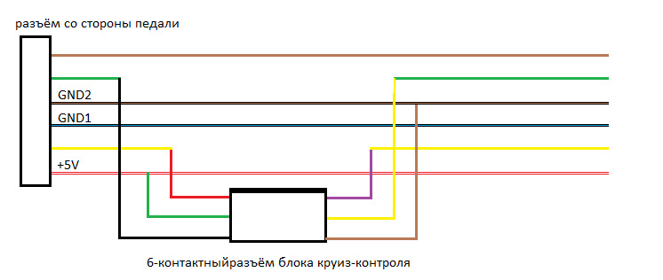

Подключение 6-контактного разъема к педали газа
Для нас важно соблюсти подключение согласно цветам проводов, как по ссылке выше. Зеленый и жёлтый провода перерезаем, к зеленому со стороны разъема подключаем чёрный, к желтому со стороны разъема красный. Со стороны моторного отсека к зеленому жёлтый, к жёлтому фиолетовый. С белого и чёрного с коричневой полоской снимаем изоляцию и подцепляем зеленый и коричневый соответственно. У меня получилось так
После всех указанных манипуляций выше подключаем разъем педали газа обратно, передёргиваем клемму аккумулятора. На приборной панели не должно гореть ничего лишнего.
