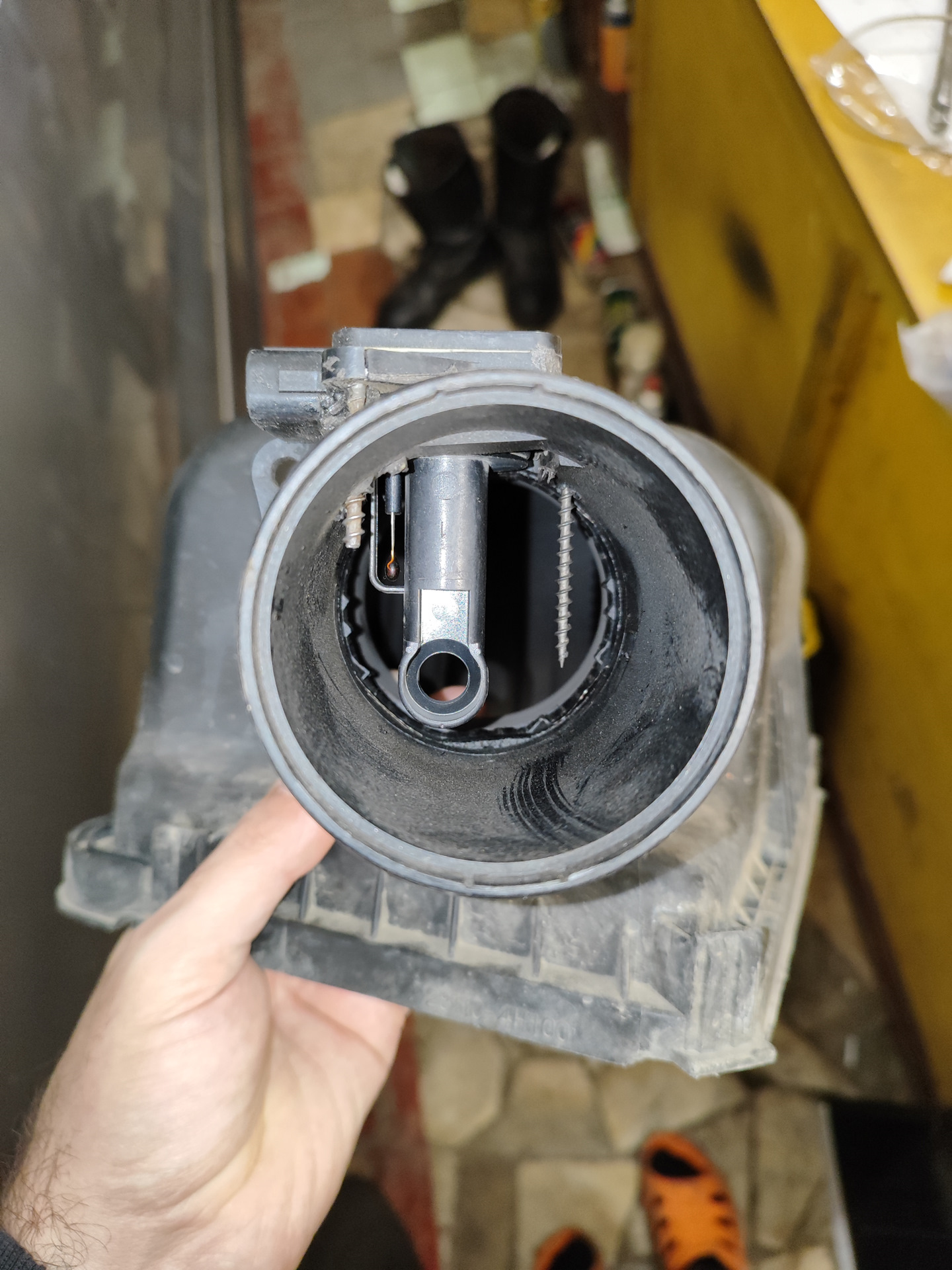

Наткнулся на статейку, заинтересовала: чувак экспериментировал с чисткой и возможностью восстановления дмрв. Без механических повреждений, восстанавливаемо в 80%.
Я решил тоже попробовать, так как воздух на впуске на хх был очень завышен, показания доходили до 6г/с при 720 об/мин, хотя допустимо 4,5-4,8 г/с.
Считываемые элементы очень чувствительны и прямой контакт с предметами может их убить, ватные палочки и т.д категорически запрещено использовать, так же сильная струя аэрозоли (промывка карба и т.д) тоже может натворить делов и станет только хуже.
Впринципе из вычитанного сносно ведёт себя только промывка от ликви моли, остальные не хвалят, все оставляют масляную пленку и становится ещё хуже.
Я применил изопропиловый спирт, чувак из статьи применял его же + ацетон.
И нужна белячья кисточка тонкая, в любых канцтоварах найдете.
Но конструкция моего сайта такова, что кисточкой сложно достать и аккуратно почистить обе считывалки)
Поэтому я пошел на крайние меры: аккуратно срезал заднюю часть корпуса маф, там все доступно и удобно.
Мокал кисть в спирт и лёгкими движениями промыл корпус изнутри, а затем и сами элементы, повторил раз 5, с промежуточной просушкой.
Запаял аккуратно назад крышечку корпуса.
Установил, все ок, ошибок нет, показания упали до 4,8г/с.
Возможно кому то на заметку.
Бюджет 105р спирт 100грамм, кисточка 15р.
В других конструкциях дмрв думаю не всегда придется прибегать к ножу и паяльнику. Фото прилагаю.

Привет. А зачем жопку отпиливал, можно в теплом спирте замочить, нагреть градусов до 60. Там главное с ниток убрать все. Да и пыль бы смылась.
Привет. Побоялся замачивать целиком)
Я еще смотрю вовнутрь, там какая то сетка у этой жопки стоит. 🤔
Сетки не видел, может типа рассекатель воздуха
