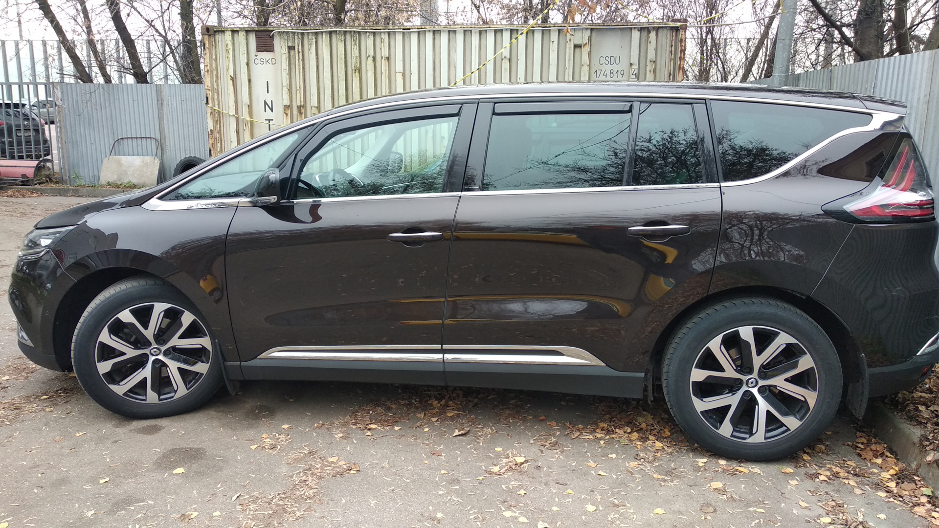

Вопрос с зимней резиной давно не занимал столько времени и сил, как этой осенью. И никогда не стоил столько денег, что уж там!
Летняя резина стоит на родных 19 дисках.
Перекидывать их каждый сезон не хотелось: два раза в год убиваются по полдня, да и финансово года через три второй комплект на дисках окупается. Плюс для зимы хотелось профиль повыше, поэтому остановился на 18 диаметре.

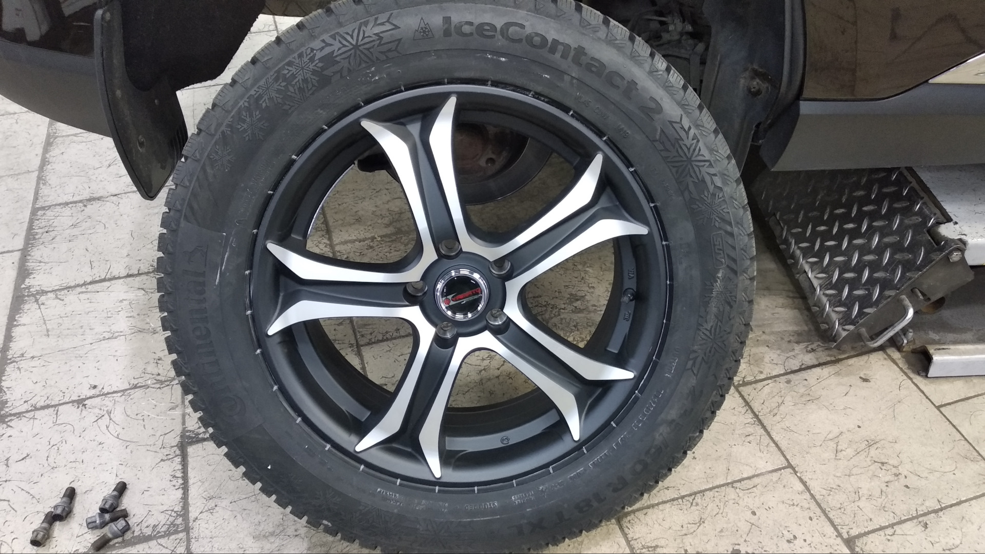

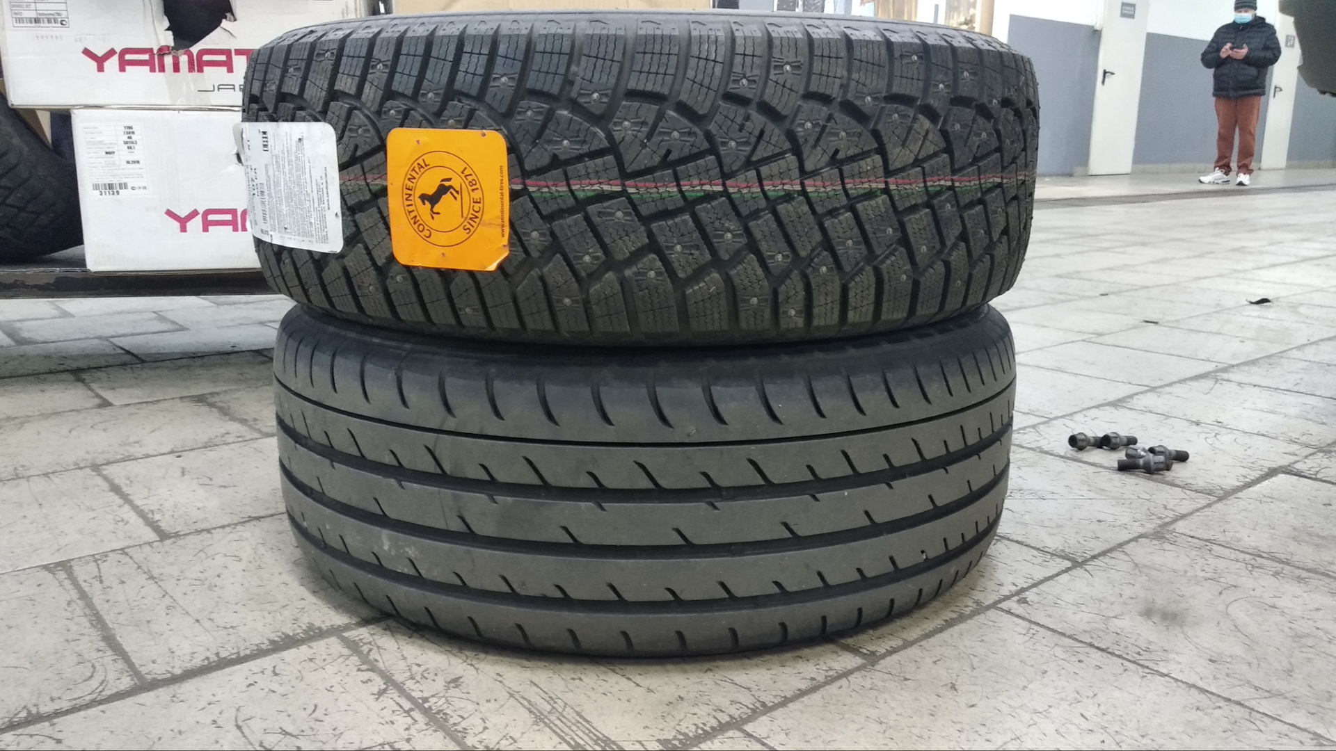

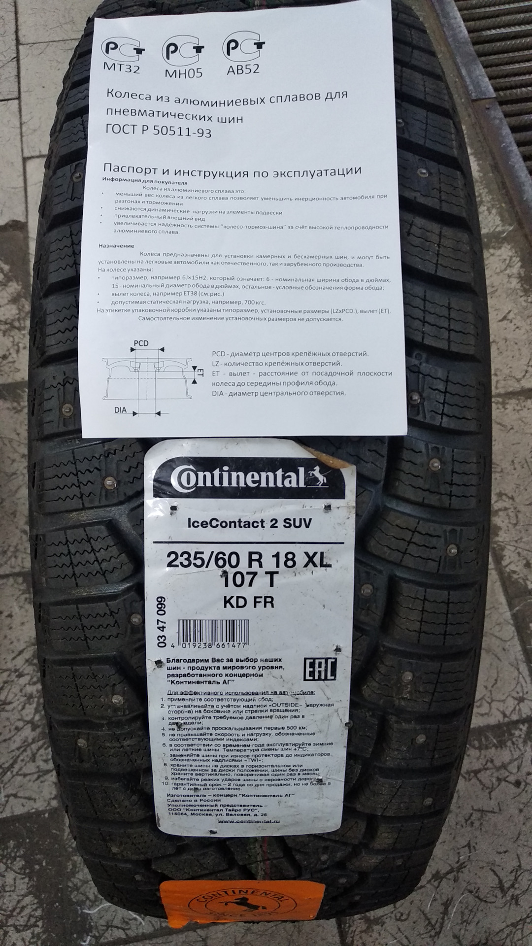

С резиной определился быстро — взял Континенталь, а вот с дисками пришлось повозиться. Родные на Эспас в России, видимо, не найти. Можно взять от Ниссана, но они немного уже, чем надо (7 дюймов вместо 7,5), при этом даже б/ушные в хорошем состоянии стоят от 10 тысяч за диск. Новые в районе 15 (в зависимости от дизайна).
Покупать комплект за 100 тысяч я был морально не готов, да и не нужно оно для зимы с небольшими чаще всего скоростями. Поэтому выбирал из российских и китайских замен. Поглядывал на Прому, но смутили противоречивые отзывы. В результате остановился на Yamato. Ничего выдающего про качеству и дизайну не обещали, но и откровенно негативных оценок я не нашёл.
Купил всё в одном магазине, они же бесплатно их смонтировали и взяли на хранение летнюю резину.
