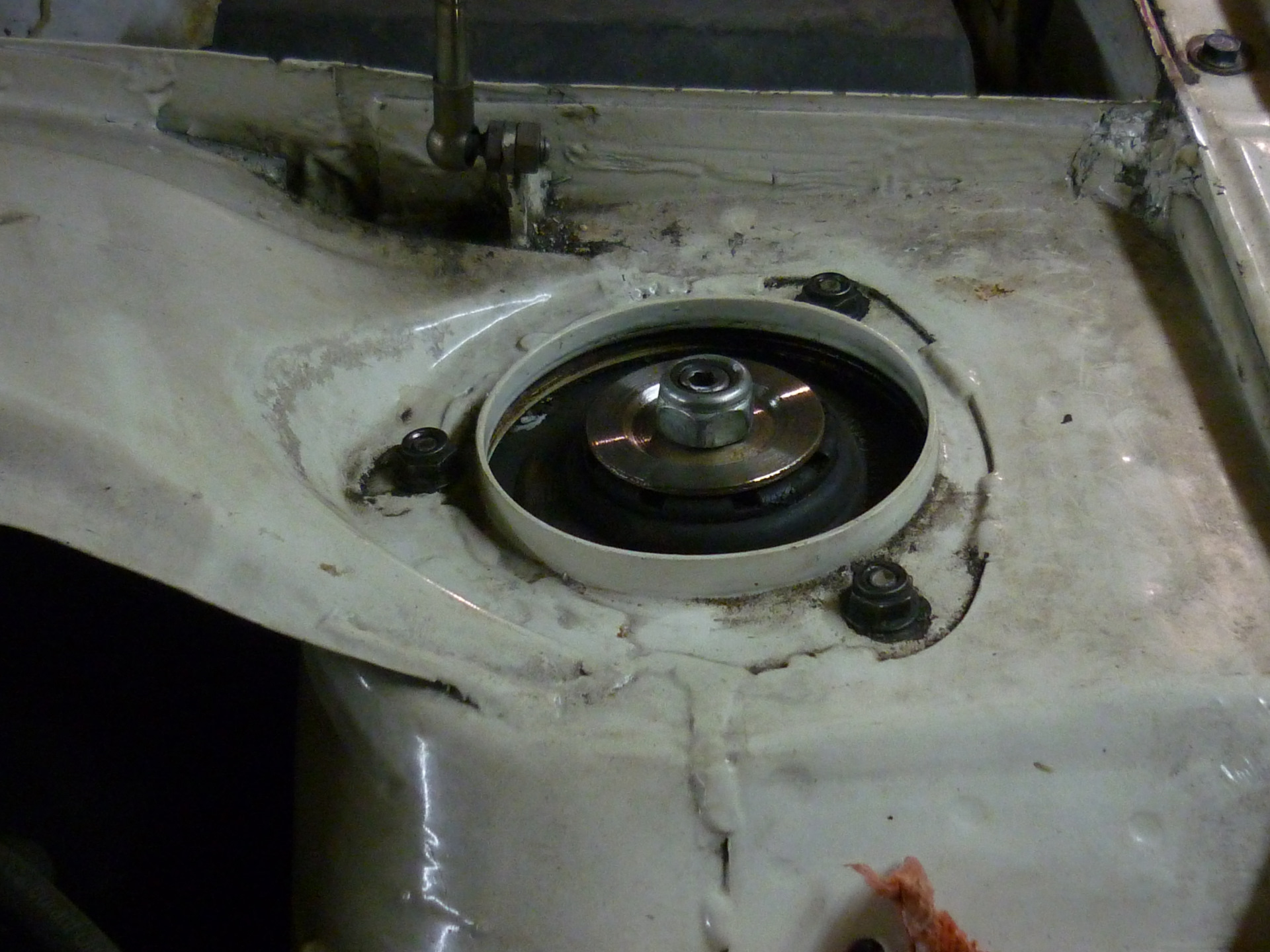

Данный улучшайзинг позволяет использовать амортизаторы 2110,
которые есть в любом ВАЗовском магазине.
Ход отбоя с данным конфигом не увеличивается,
ход сжатия сжатия увеличивается на 15 — 20 мм.
Этот конфиг не дает завышения/занижения подвески,
высота остается прежней.
(Это большой плюс, т.к. большинство описанных переделок (субаро- или фордо-опоры)
обычно увеличивет ход отбоя и уменьшает ход сжатия,
хотя на Москвиче хотелось бы как раз наоборот)
Применение субаро-опоры подарит вам легкий руль и комфорт,
трещины в асфальте и неровности порядка 1 см больше не передаются на кузов,
только слышно шлепанье резины через открытое окно.
Субару-опоры были куплены уже давно, но установить их на машину пока все еще было только в мечтах.
Наконец-то тот жареный петух из русской поговорки начал меня потихонечку клевать в жо в задницу:
Вот только тогда я взялся за переделки.
Взял "сапог" 2141, к донышку точно по центру приварил кусок шестигранника.
Затем сделал заглушку с дырочкой на другой конец "сапога".
Теперь это дело можно зажать в патрон токарного станка.
Резцом попадаем точно в старую резьбу (хотя можно было и просто нарезать новую),
и продлеваем ее на 25 мм.(резьба М52 х 1)
Затем укорачиваем "сапог" на 25 мм.
Все.
Вставляем амортизатор 2110 и затягиваем гайку.
Готовим чашки.
Отрезаем болгаркой…
Разрезаем на несколько лепестков…
(Я резал пополам, потом еще пополам, и еще раз пополам — на 8 частей)
Точим шайбу толщиной 5мм, диаметром 55/50 мм, отв.14,5 мм
Загибаем лепестки, чтобы они встали в паз шайбы,
и обвариваем с обеих сторон.
Собираем.
Одеваем на стойку сток-пружину,
на шток — отбойник (я поставил 2108, укороченный на треть) с пыльником 2108,
затем нашу перевареную чашку,
затем деталь 20326-AA000 (Экзист в помощь),
затем опору стойки 20320-AA100,
и затягиваем гайку на штоке.
Можно идти и ставить на авто.
При установке придется круглым напильником чуть доработать отверстия под шпильки опоры,
а именно — раздать их немного вширь, т.е. от центра опоры.
Только не переусердствуйте, пилить нужно менее 1 мм на каждую дырку.
Не претендую на звание самого правильного решения,
я сделал так, как считал нужным и на что хватило денег.
Результатом доволен.
Знакомый, которому параллельно делал то же самое, — тоже.
Много информации на данную тему можно найти здесь в прикрепленных темах: forum.azlk-team.ru/index.php?board=2.0
Спасибо всем, кто дочитал до конца.

Полный ход штока 170мм.
Из них 40мм съедает отбойник,
т.е. из полностью вытянутого состояния и до касания отбойником корпуса аммортизатора остается 130мм.
Если сапог не обрезАть, то отбойник упрется в гайку сапога не дойдя 25мм до корпуса аммортизатора,
т.е. остается 105мм полного хода штока.
При обрезанном сапоге колесо может уйти вверх в арку (до начала сплющивания отбойника) на 25мм дальше, чем с необрезанным.

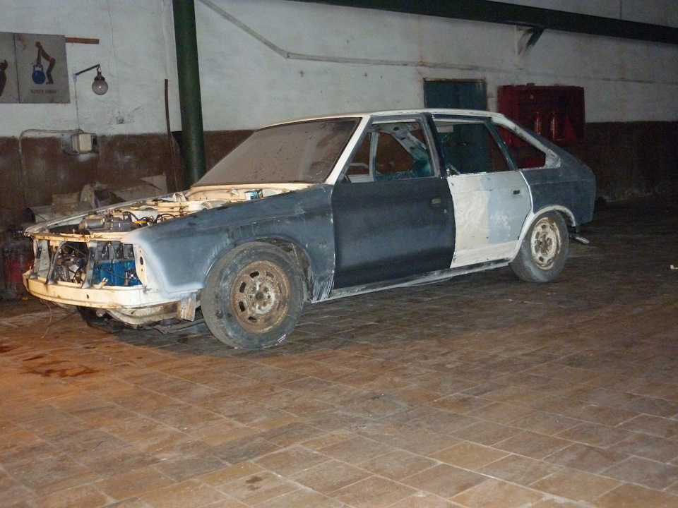

за передние подробно расскажешь? и ещё интересует газовая стойка капота, она там у тя краешком мелькнула =)
К сожалению ни фото установки суппортов, ни упоров капота нету.
что за суппорта такие?
Первый, кто обратил внимание.
А я специально фотку добавил…
Мицубиси-Каризма.
и как они встали? Аналогично волго? Что за диски?
Диски www.exist.ru/price.aspx?pid=407094AE&sr=113
Отверстия в суппорте новые нарезал (без заварки старых).

Приветствую, проблем со сход-развалом не возникло ? На форуме при аналогичной операции автор смещал развальное отверстие .
Нет, не возникло.
Да и откуда им взяться, проблемам,
если размеры стойки в сборе идентичны размерам сток-стойки.
