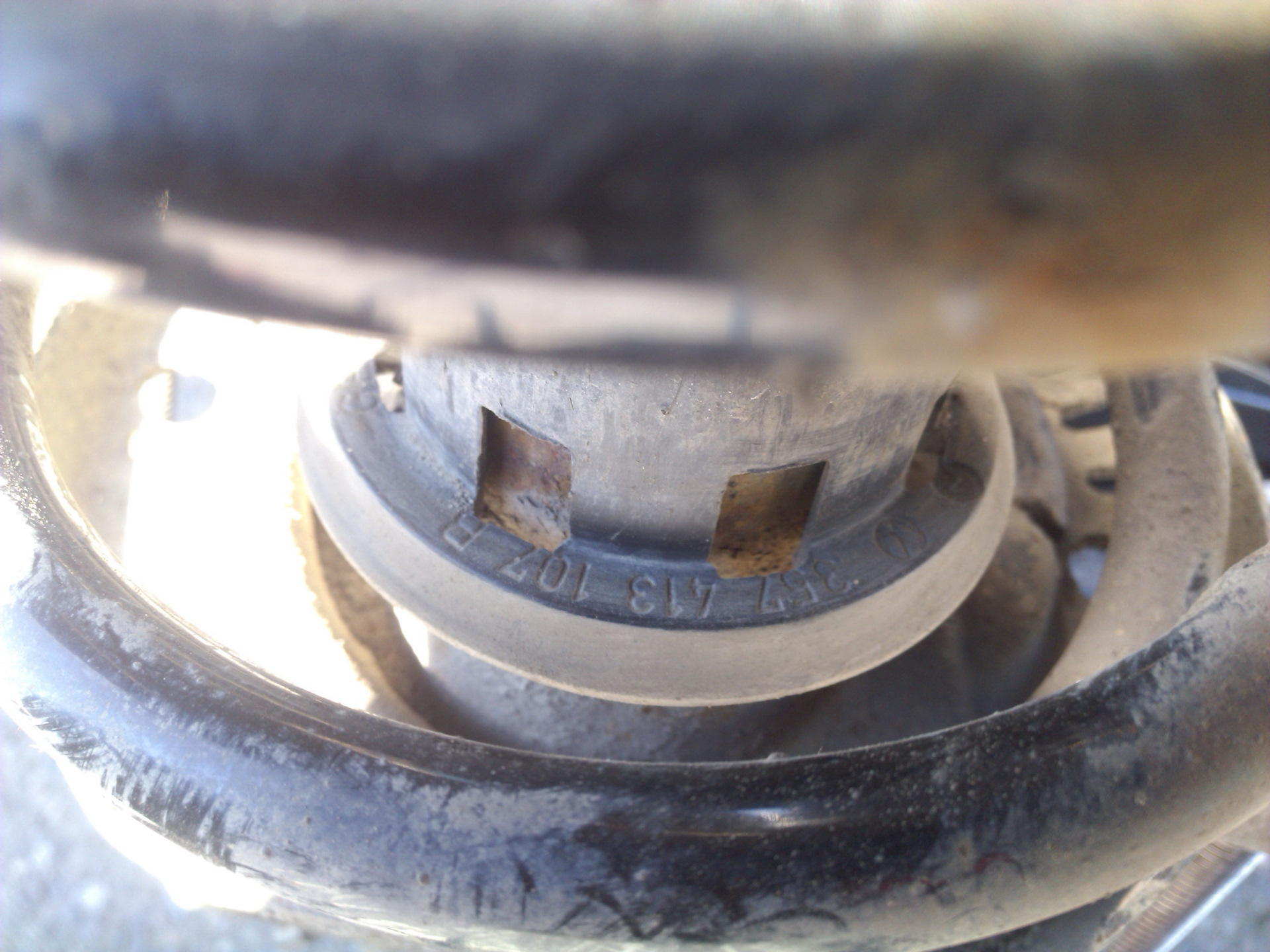

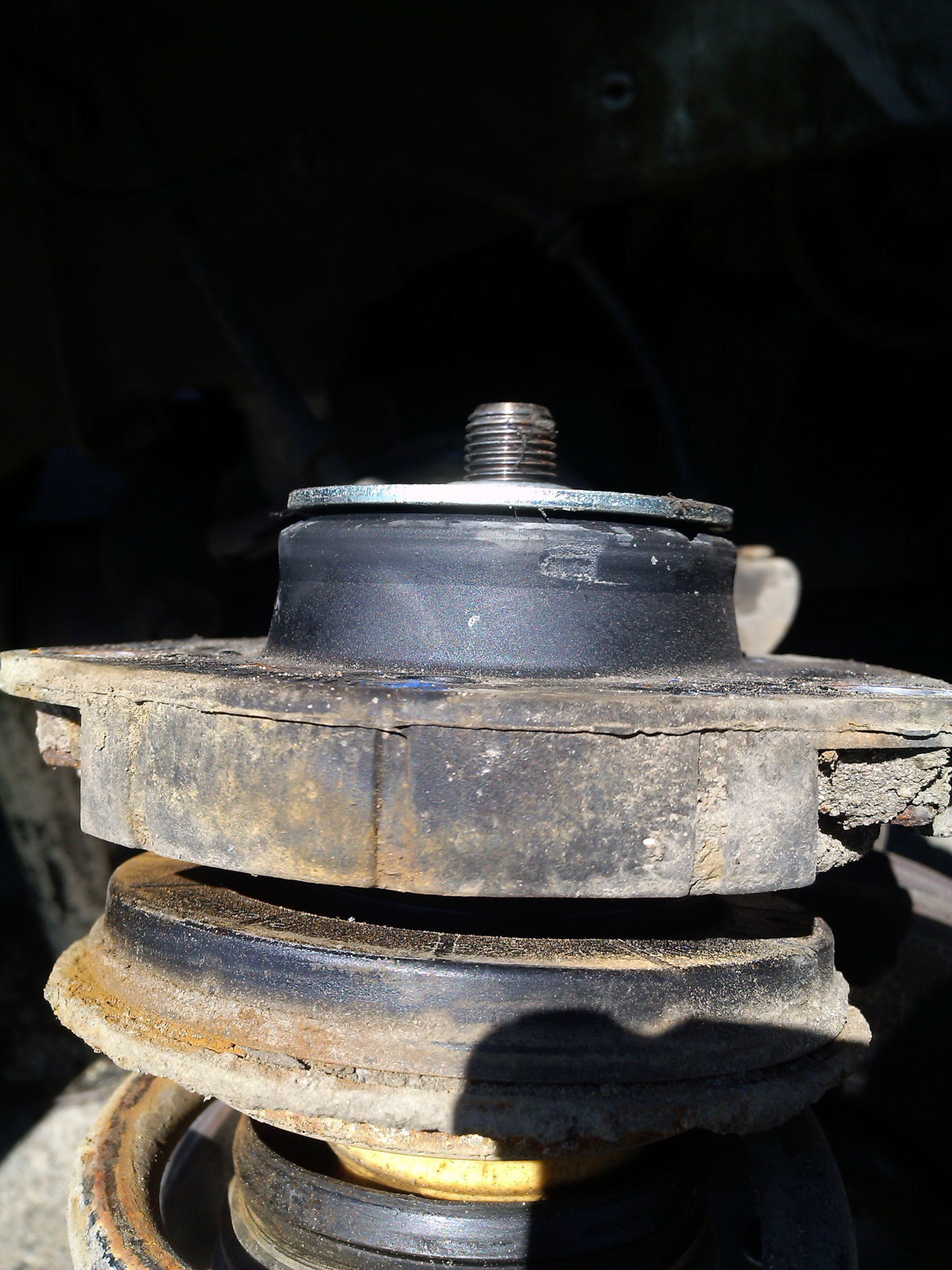

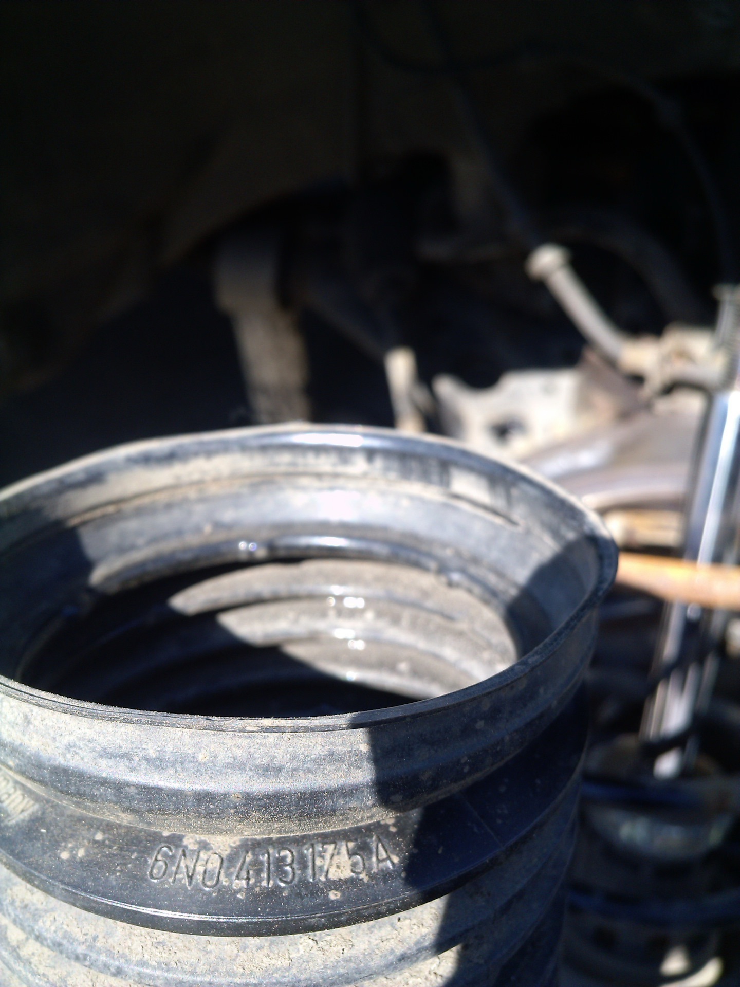

Работа производилась в мае 2017 на пробеге 73000. При повороте руля начали хрустеть опорники, если машину поднять и поворачивать руль, то снизу видно, как дёргается пружина и закусывает подшипник. Ещё справа пыльник стойки порвался. Закупаемся.

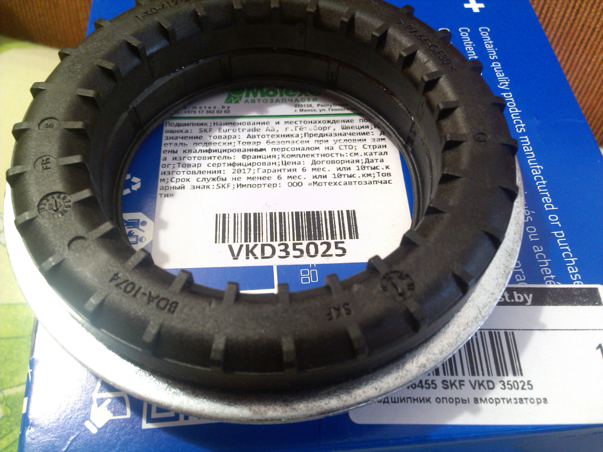

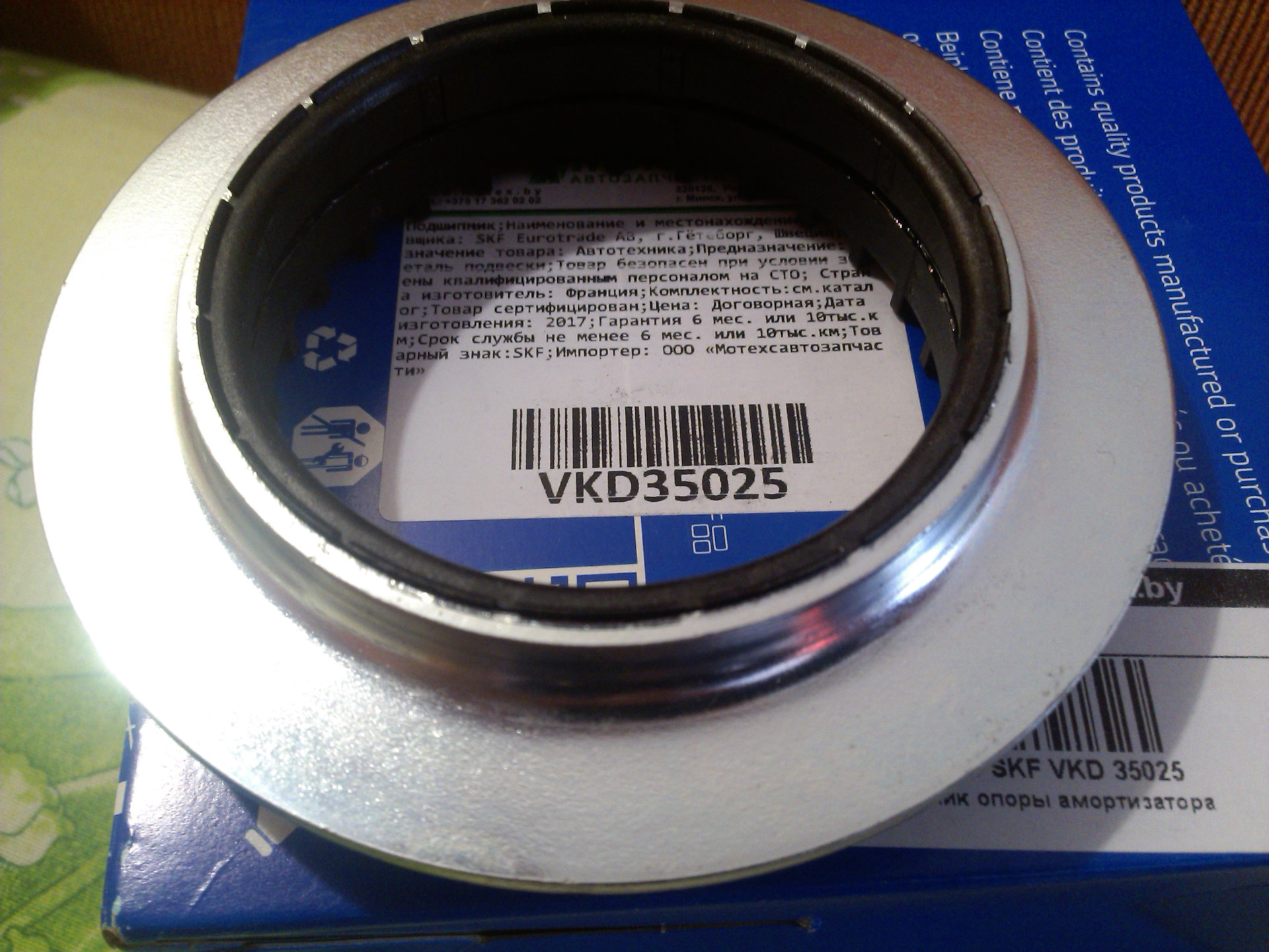

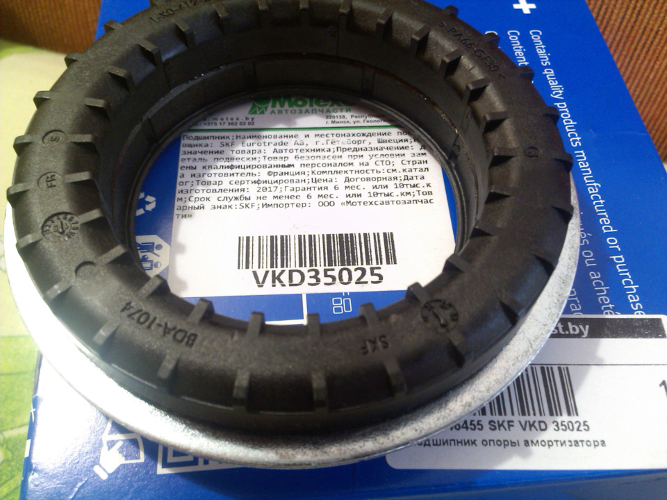

1. Подшипник 2x9 =18$

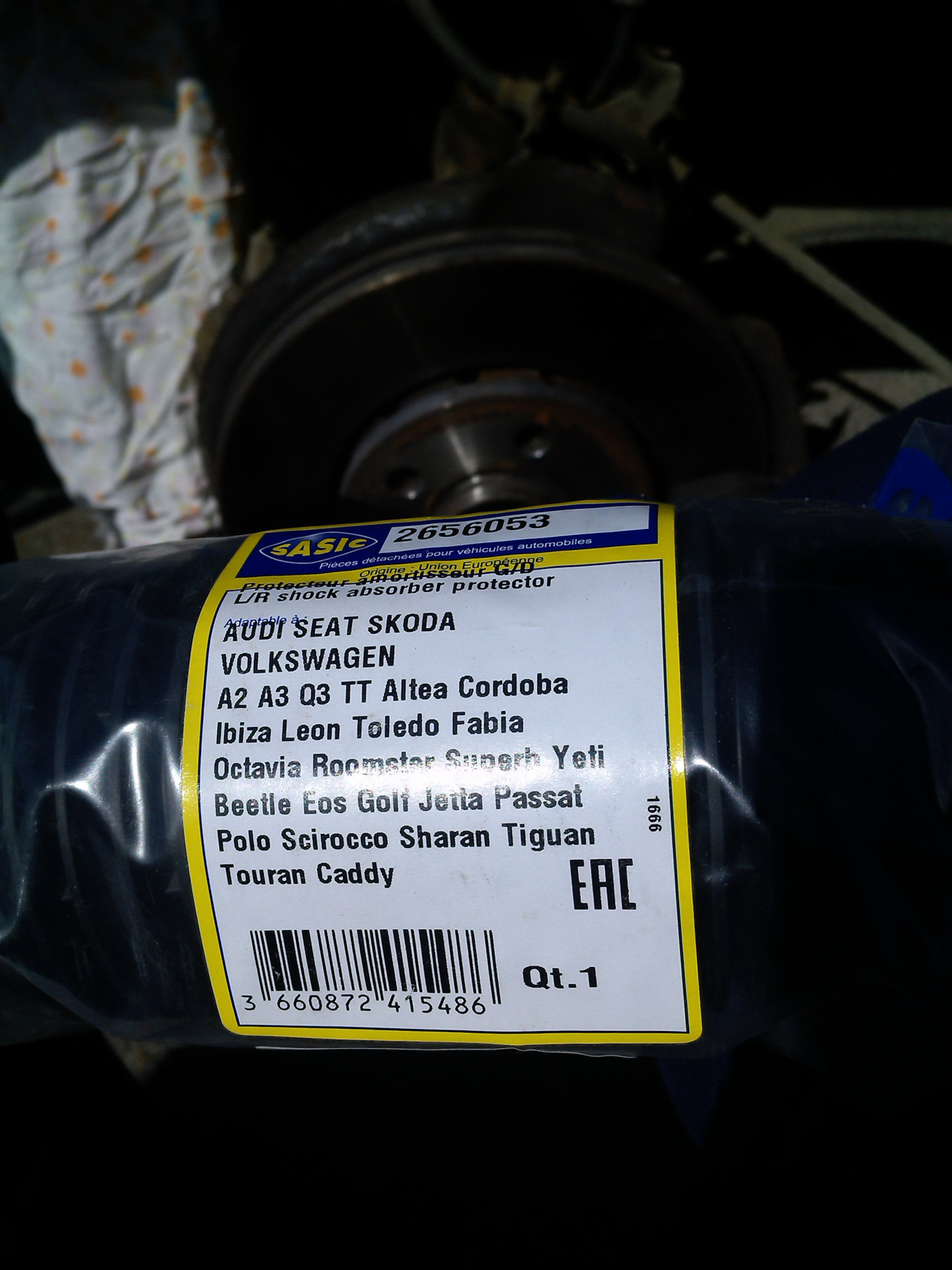

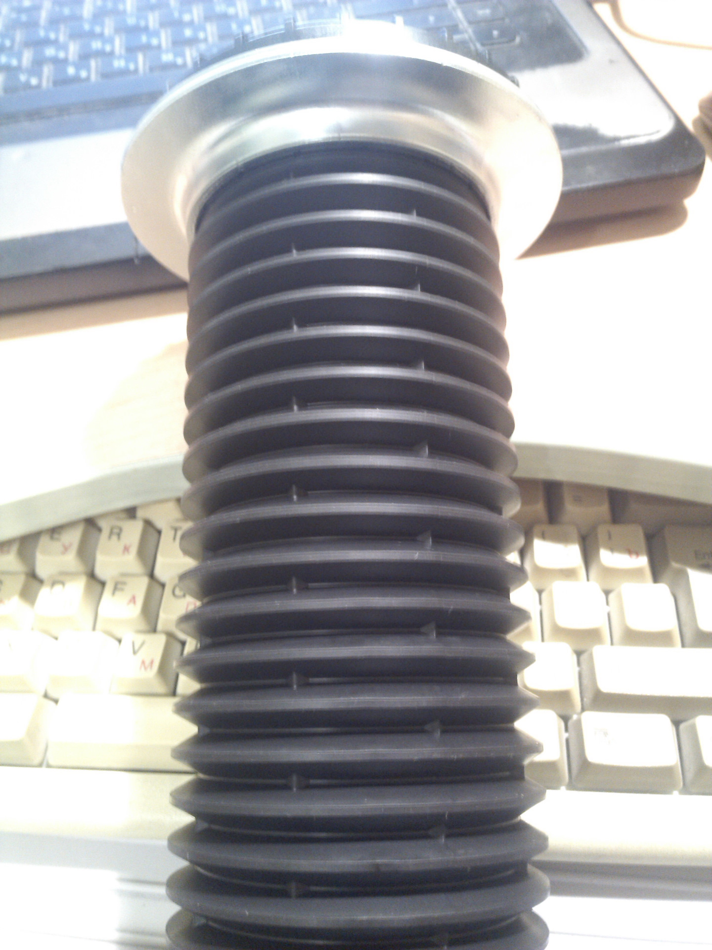

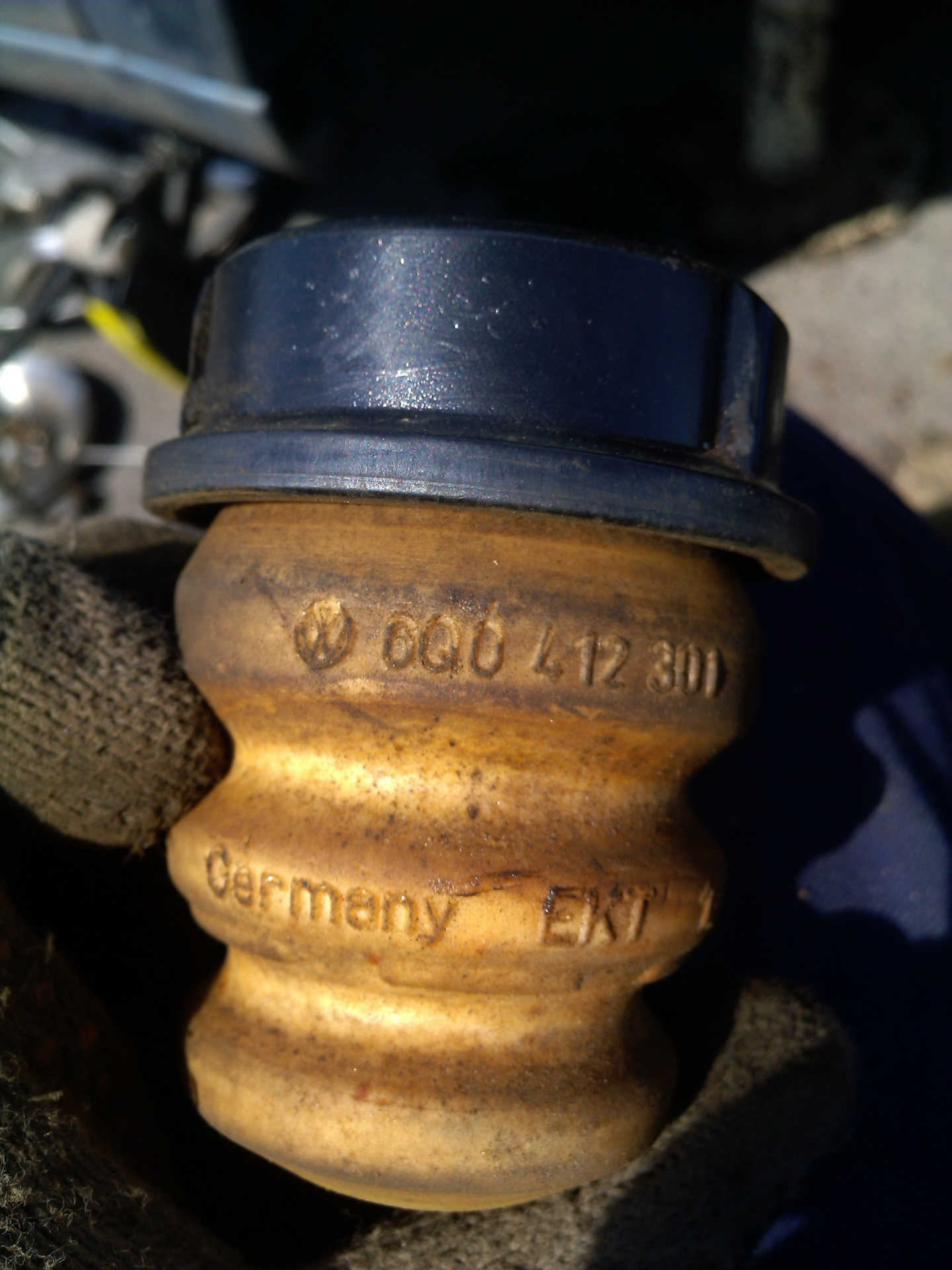

2. Пыльник стойки SASIC 2656053 4$

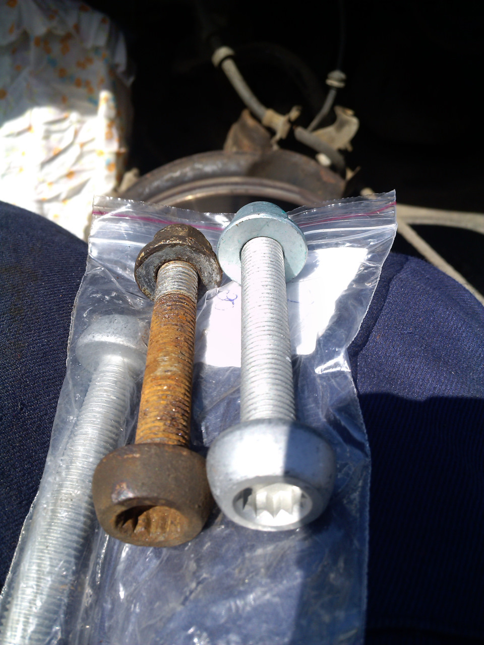

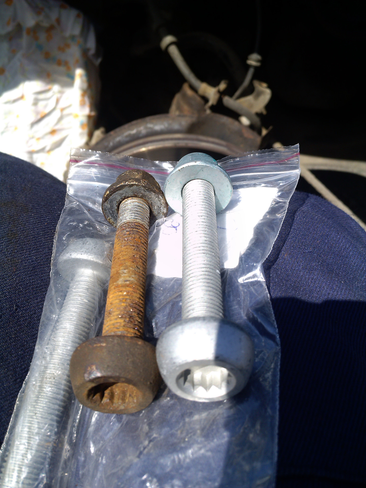

3. Болты кулака FEBI 27876 2х1,5 =3$

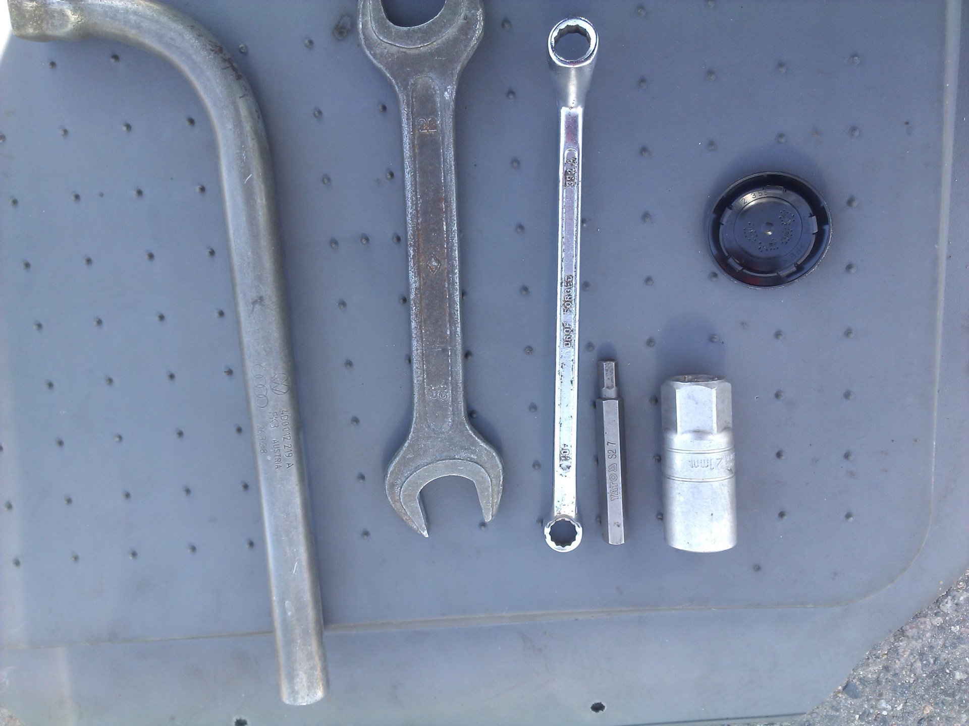

Подготавливаем инструмент
и приступаем.

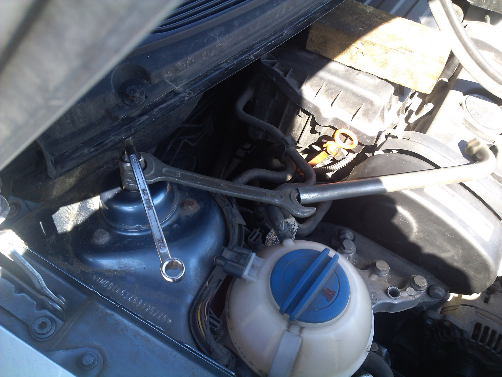

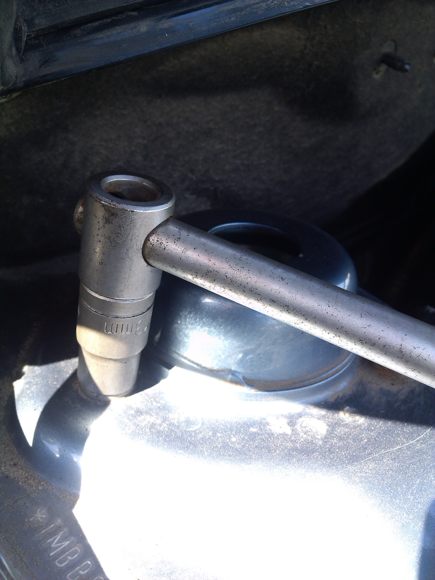

Пока машина на колёсах нужно ослабить гайку штока амортизатора.

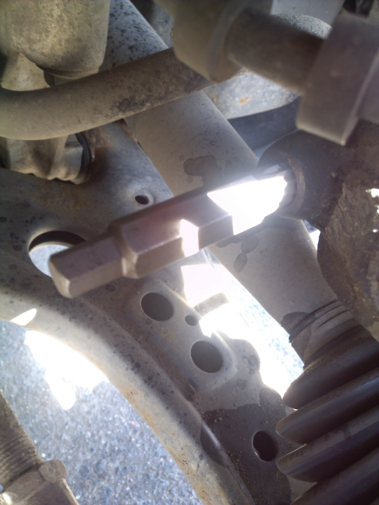

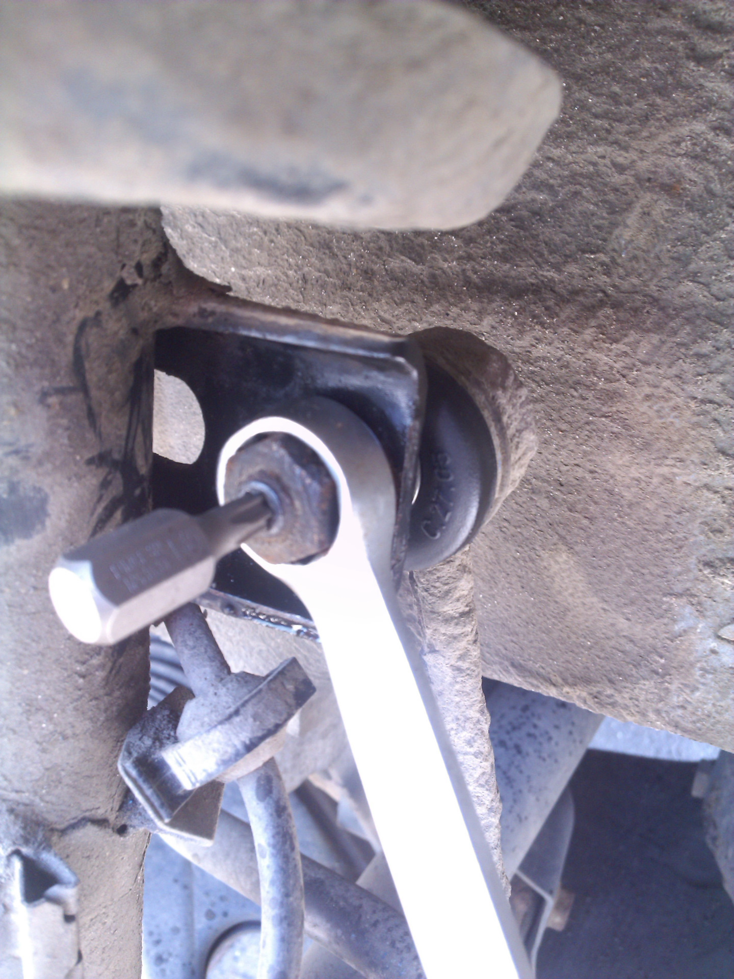

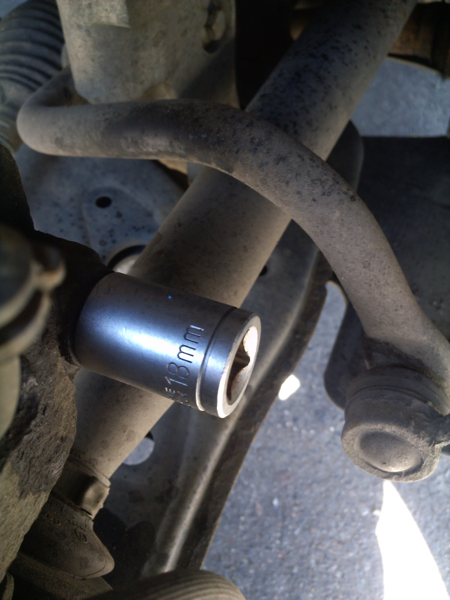

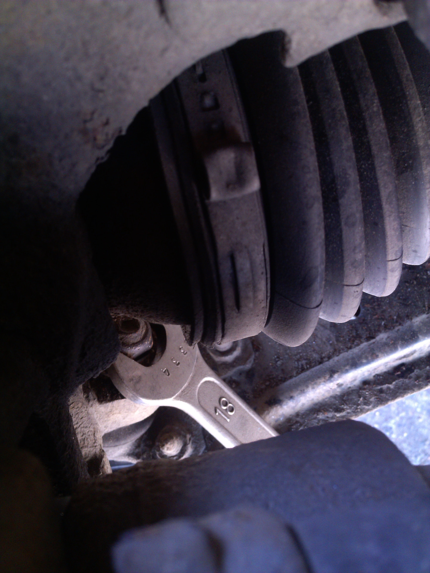

Далее разбираем верхний шарнир стойки стаба, откручиваем болт стойки к рычагу, достаём палец шаровой из кулака.

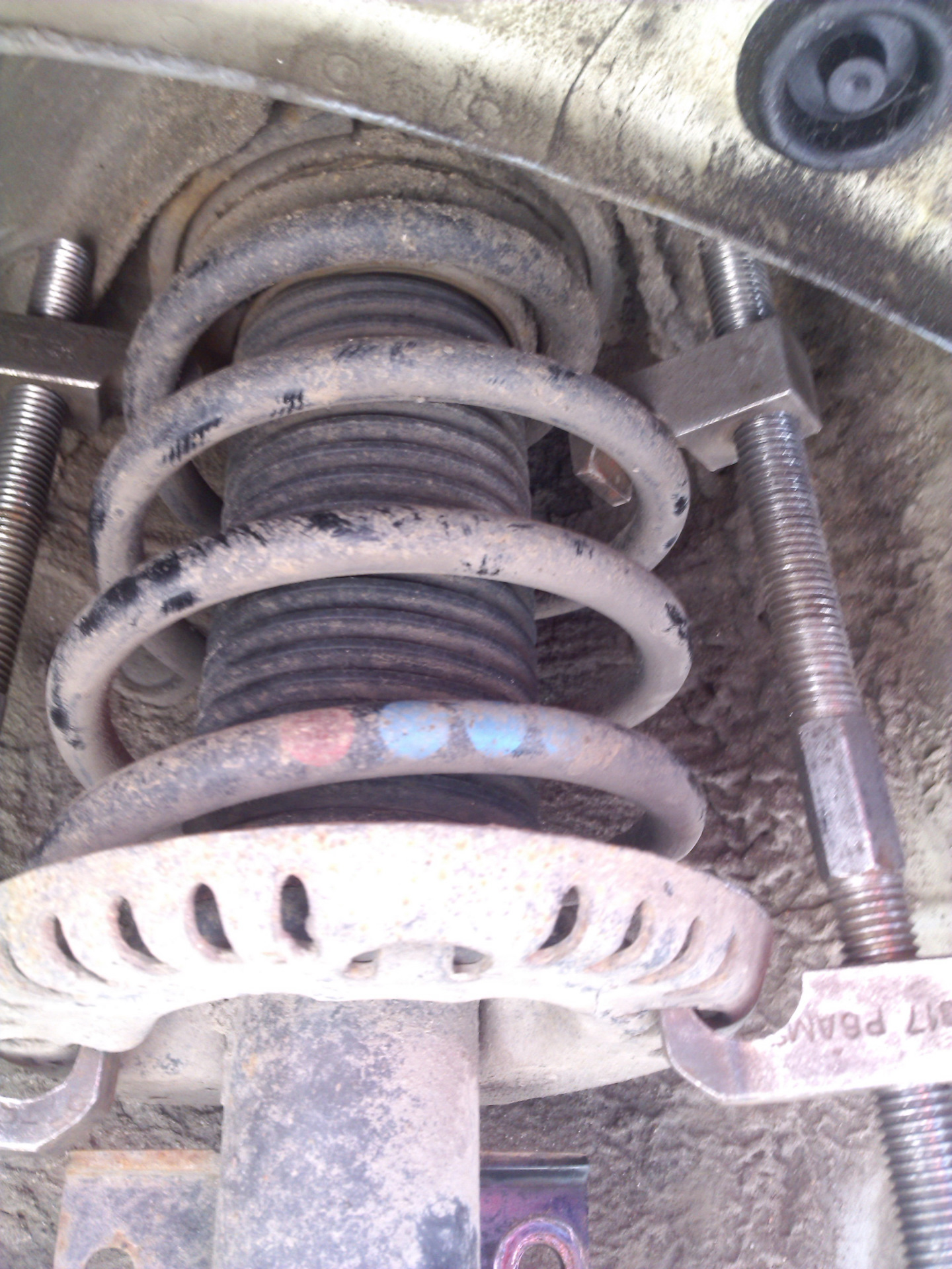

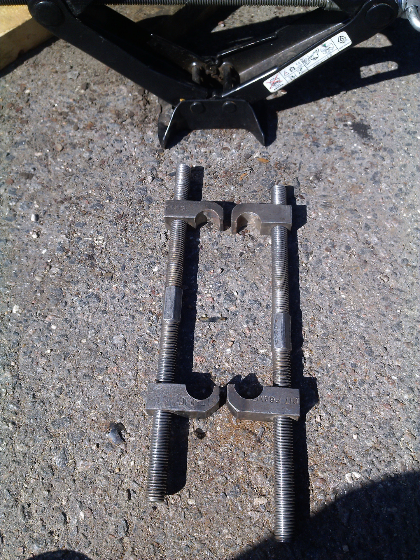

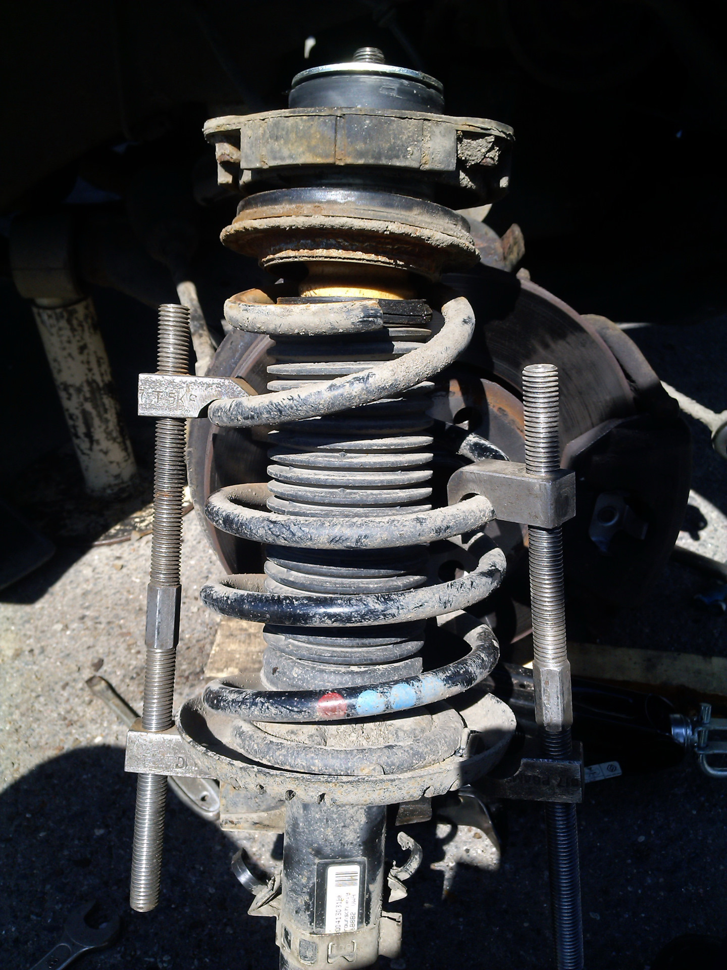

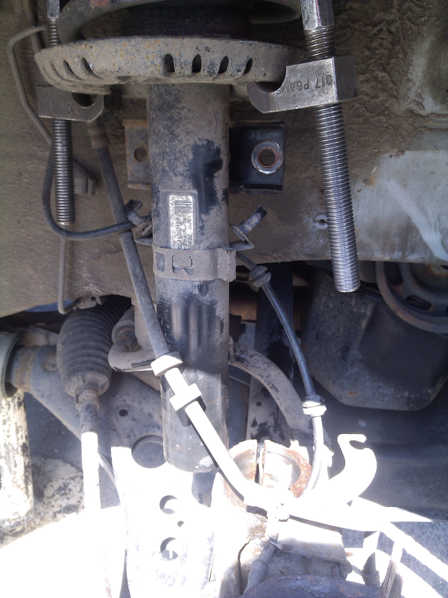

Поднимаем домкратом стойку и стягиваем пружину стяжками, потом сбиваем кулак со стойки.

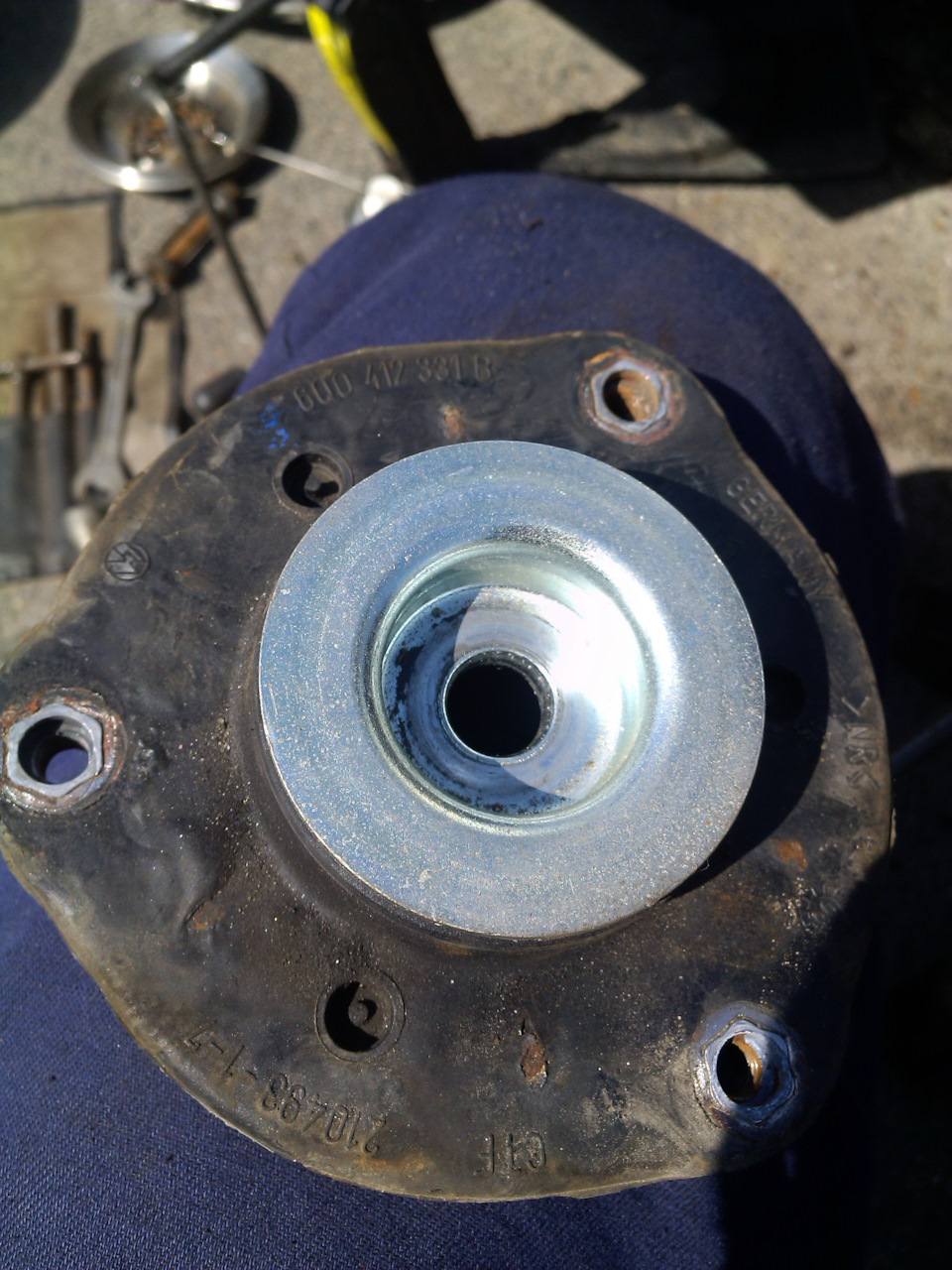

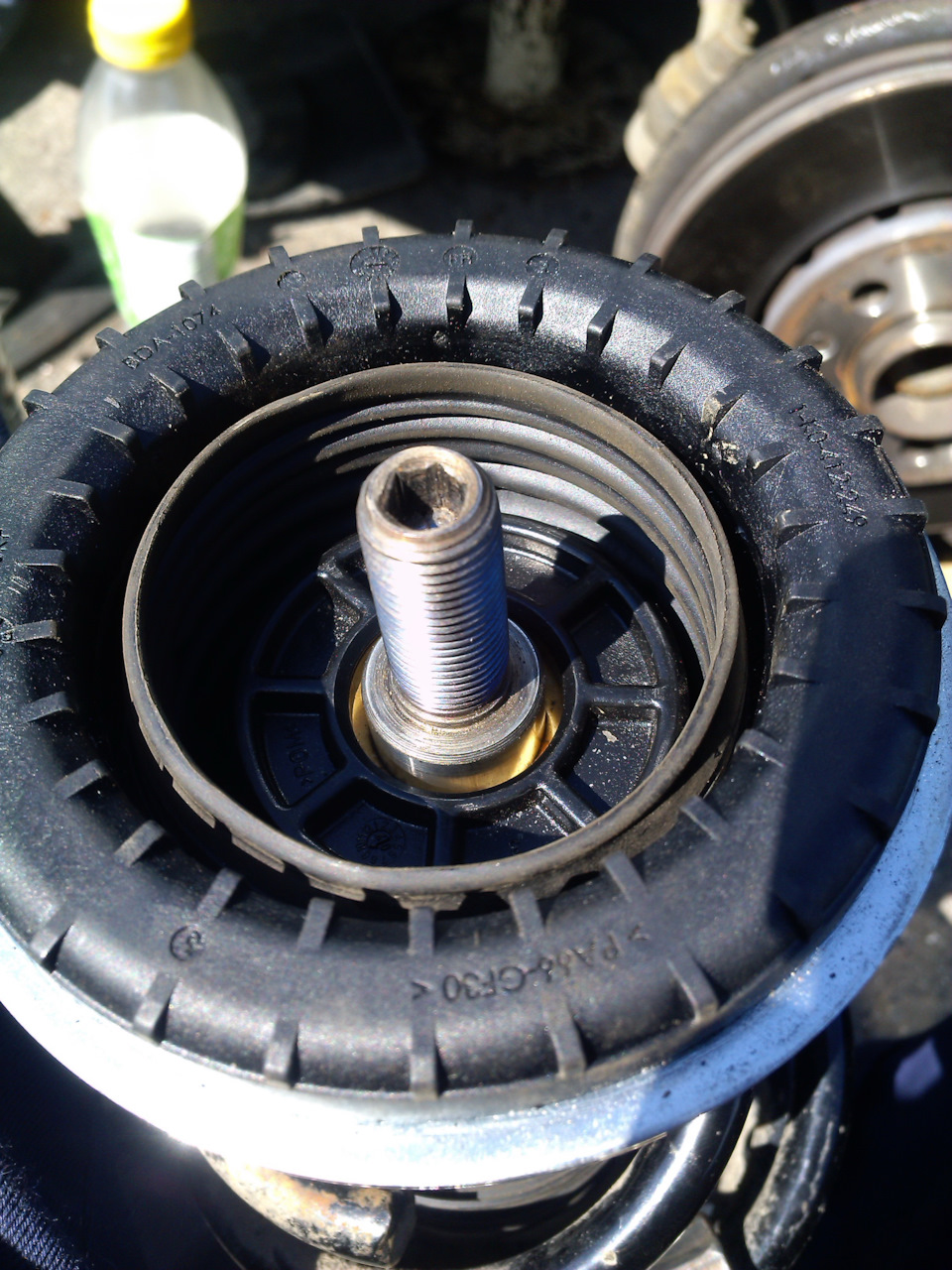

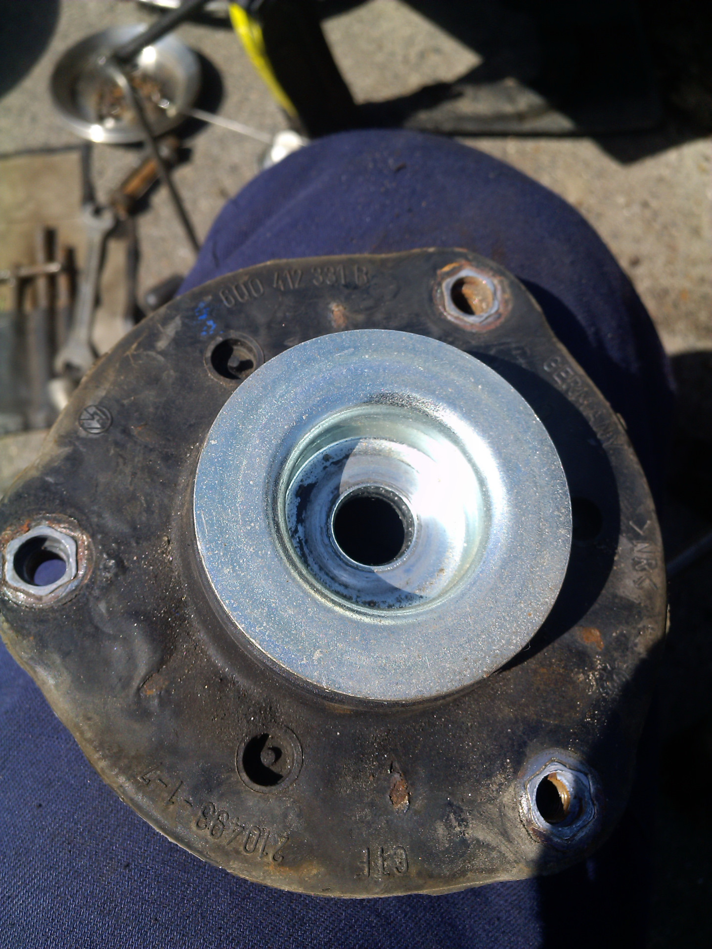

После этого сверху откручиваем три болта и стойка у вас в руках.

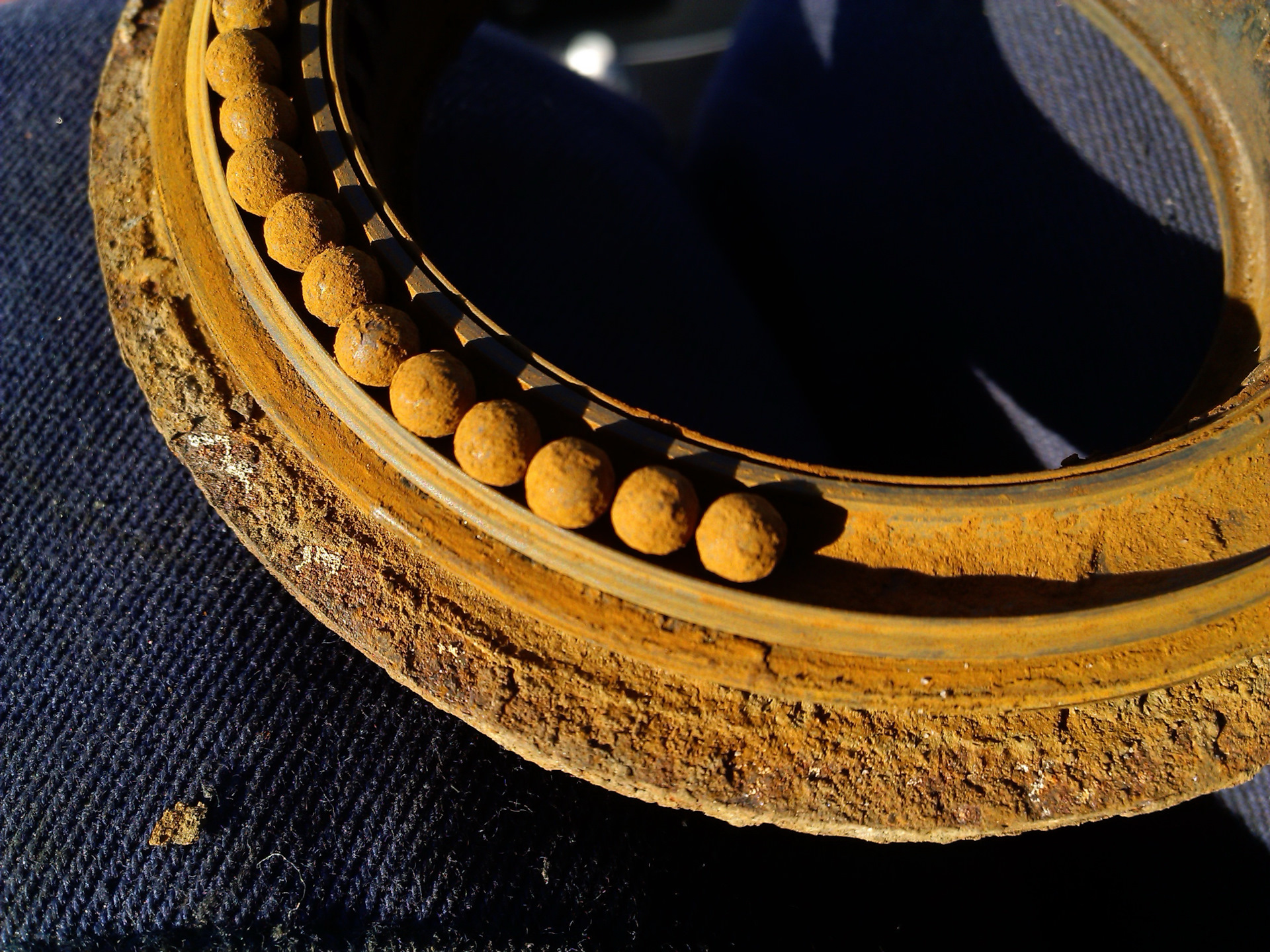

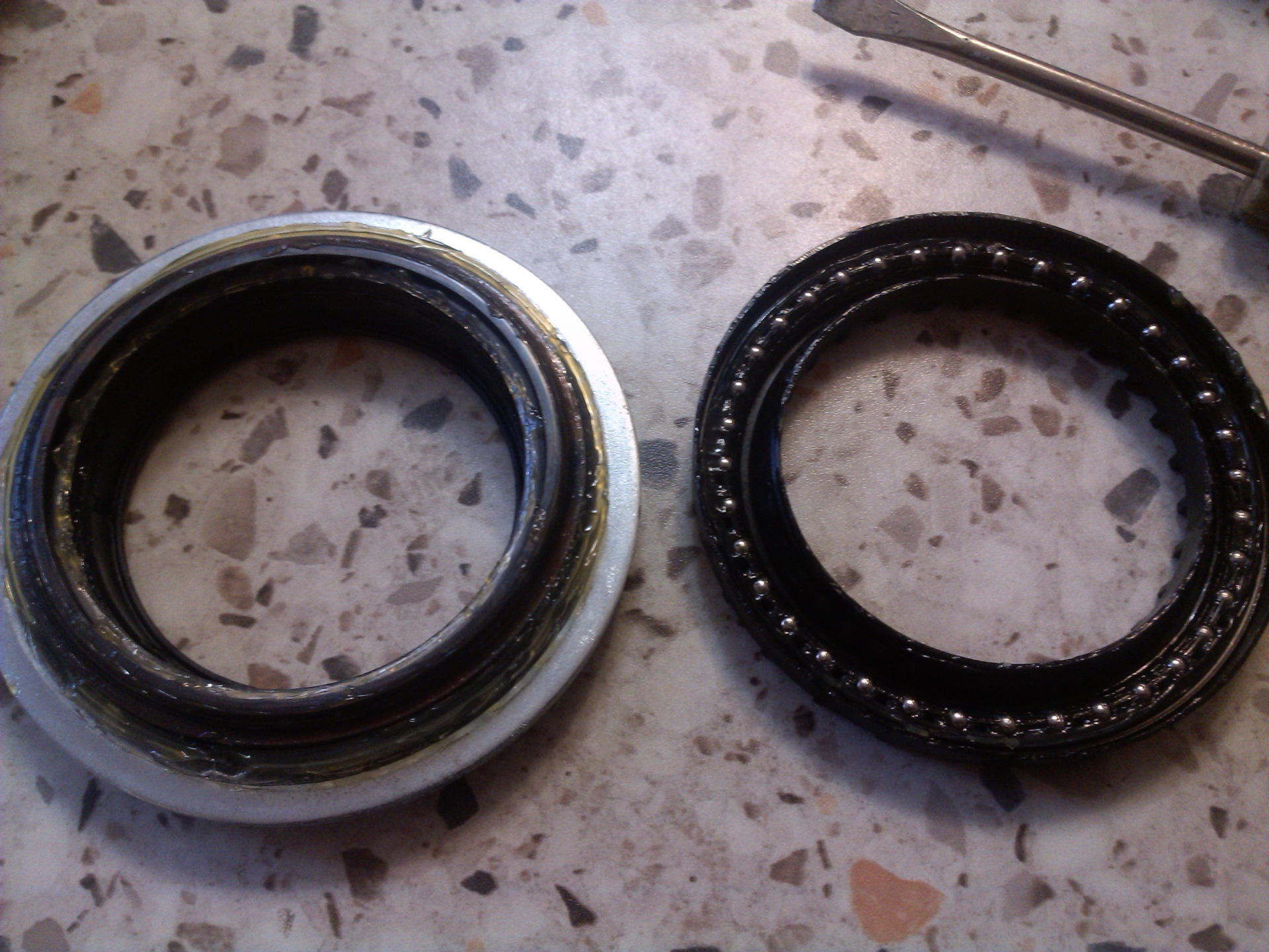

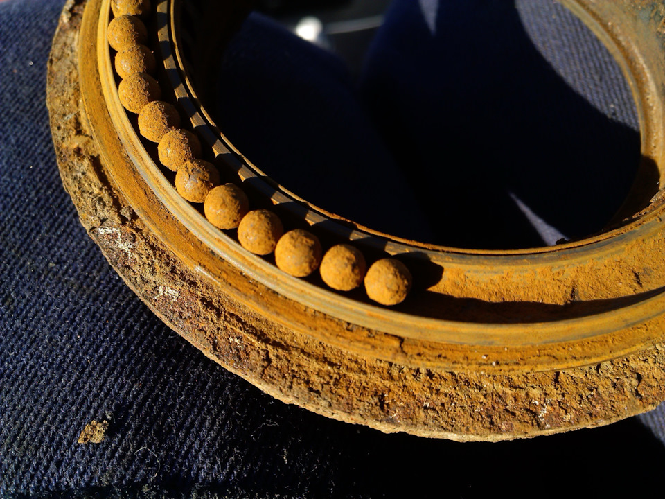

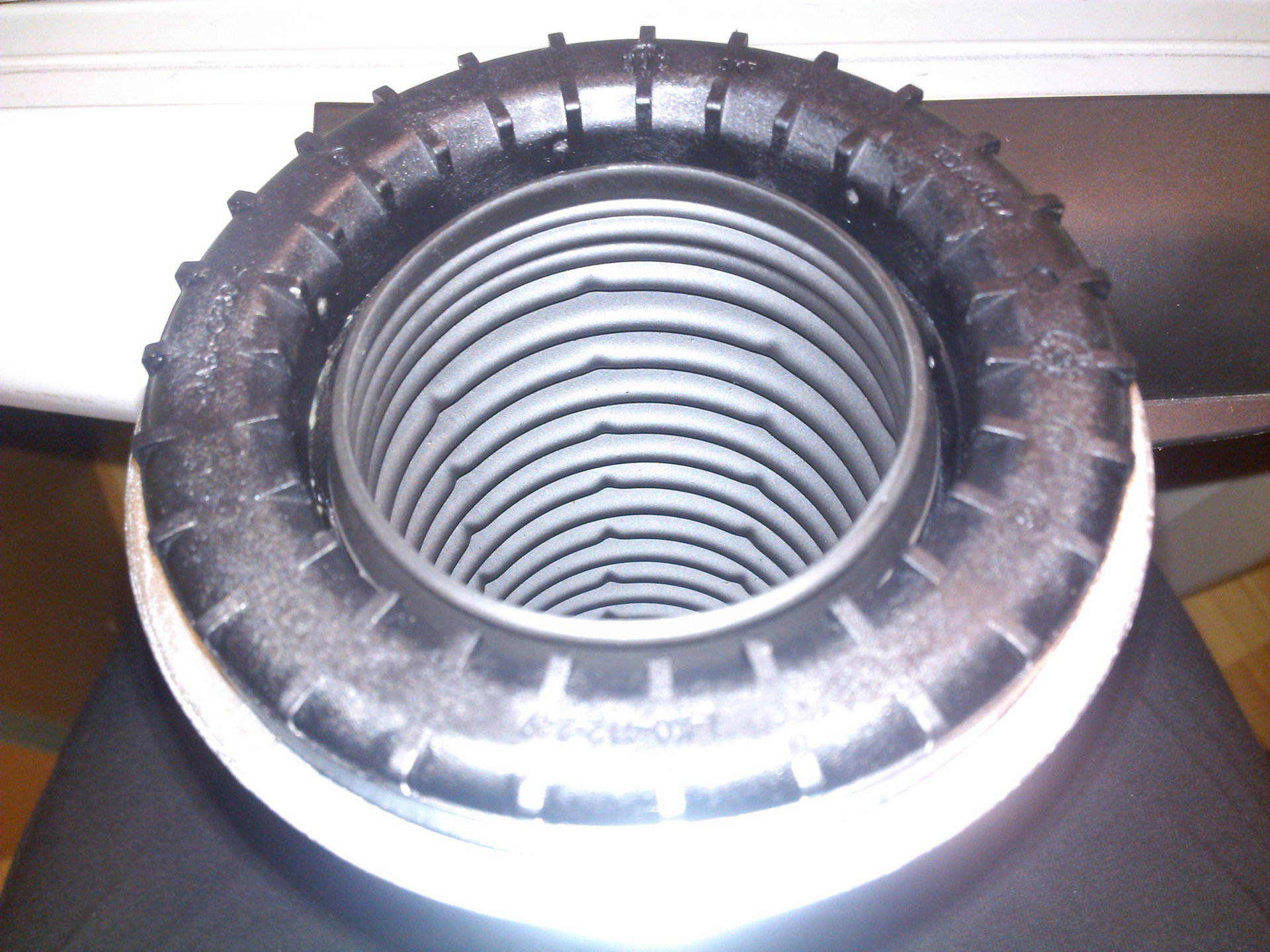

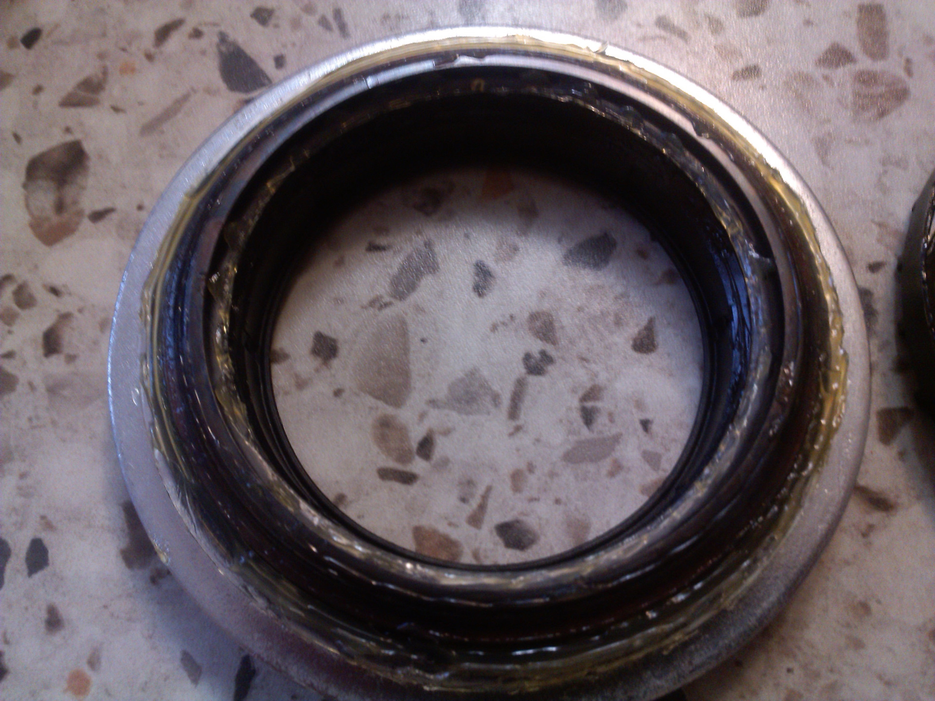

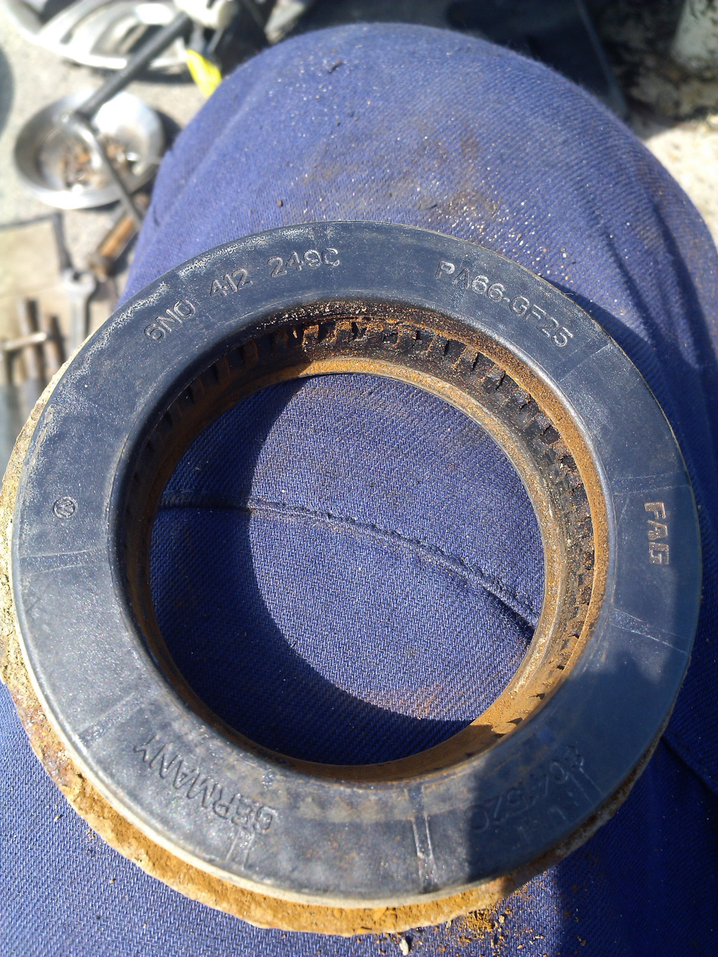

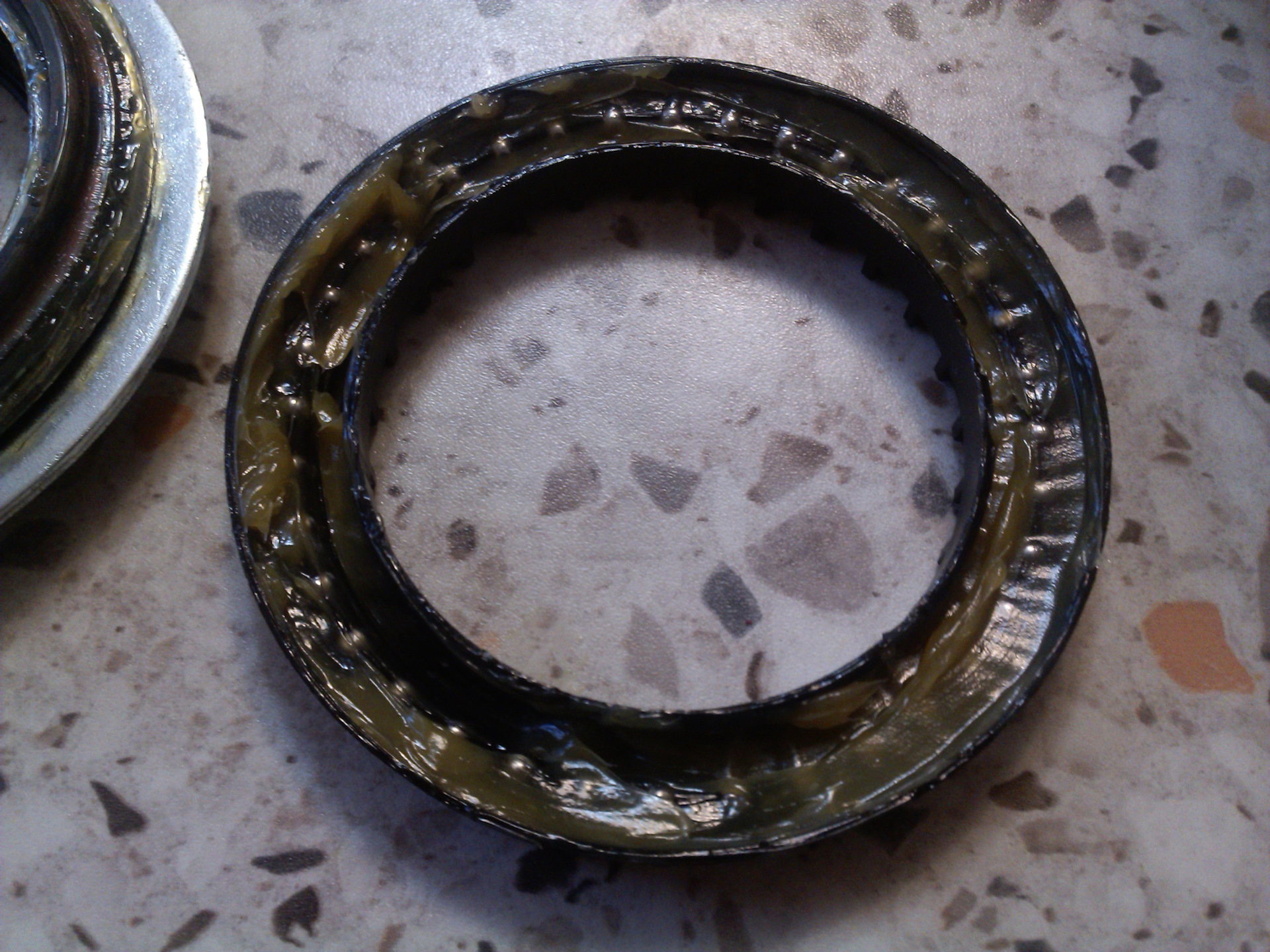

Заводской подшипник FAG имел такой вид

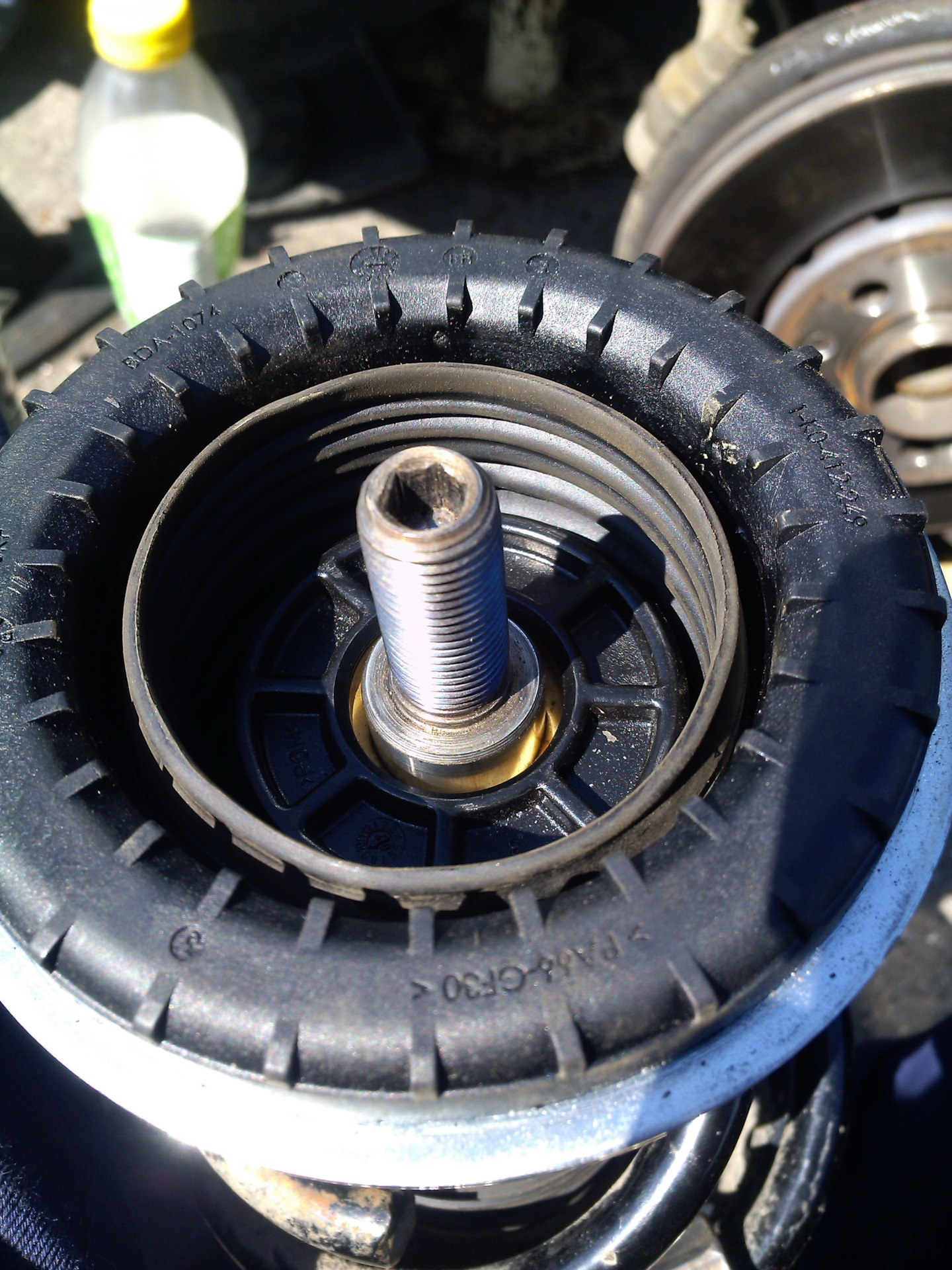

Сборка в обратном порядке
Сегодня, спустя 3,5 года и 53000 слышно начало похрустывания, но ещё не критично. Конструкция неудачная и практически не защищена от грязи и влаги.

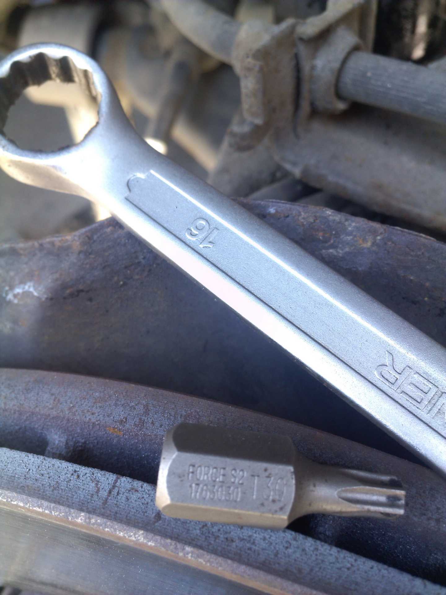

Здравствуйте, подскажите какой размер 12гранника? На болте крепления стойки в кулаке?
