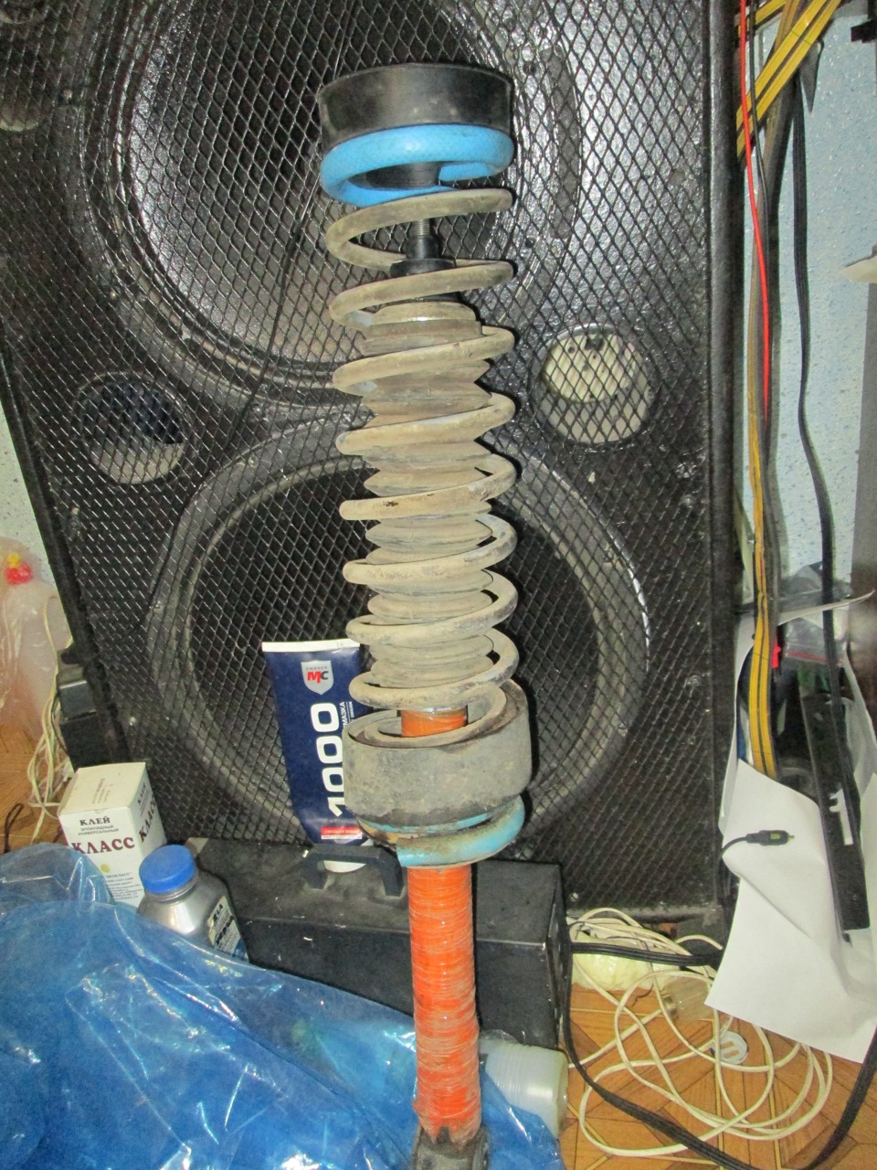

Перед этим заранее прикупил увеличенные резиновые прокладки задних пружин ВАЗ 2108-2112:
Они поднимают высоту пружины на 14мм, то что надо, тем более мы удлиняем шток амортизатора на 8мм!
Замеряем запас резьбы штока стойки в обычном состоянии, получается гдето 8мм
И так, приступаем к сборке!
Сразу наденем дополнительный отбойник — обычный бублик+ родной отбойник
нарезаем короткие по 7мм куски из родной втулки штока амортизатора
они необходимы чтобы скомпенсировать высоту половины бублика, разрезанного ранее
надеваем на отрезанную втулку отрезанный бублик
затем нижний бублик СС-20
смазав м/д собой бублики строительным силиконовым герметиком,
причем я предпочитаю прозрачный, без наполнителей- более эластичный
наденем силиконовый шланг, т.к. его у меня не оказалось, надел полиуретановый
все устанавливаем на стойку
вот такой получился бутерброд

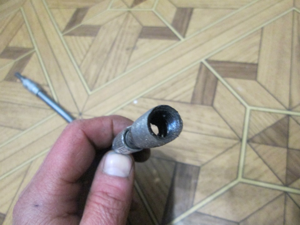

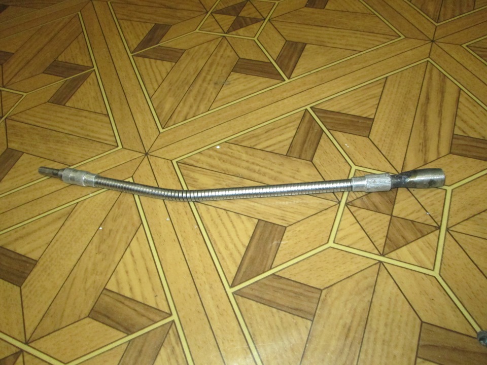

Да, и чтобы одному было удобней ставить задние стойки. тем более применяем бублики СС-20, а они плотненько садятся в отверстие стакана, у них втулка обрезинена, я изготовил не хитрую "приблуду" из старого гибкого удлинителя для шуруповерта:
приварив к одному концу остаток родной втулки после обрезки и старую высокую гайку с подходящей резьбой и обточил внешний диаметр, чтобы вся конструкция пролезала в отверстие под шток стойки в стакане
накручиваем приблуду, и вот что получаем
далее момент установки
это устройство очень помогло в установке
надеваем верхний бублик СС-20, отбойную шайбу, заводской гравер, гайку, затягиваем
и вот конечный результат, без всяких проставок- домиков высоко, но в меру!
Результатом доволен, ни стуков не скрежета, ни каких посторонних шумов не проходит на кузов авто.
да и стойки на резкое сжатие, например в кочках, стали мягче!
Короче, результат достигнут без лишних расходов!

хочу тоже так попробовать избавиться от постукивания, не ясно мне что дает половина бублика?
Компенсация длины штока стойки, т.к я поставил увеличенную резинку подл пружину!

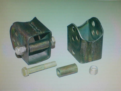

Оно конечно хорошо, но намного проще было поставить под задние стойки проставки-домики.
То есть ты поставил по одному колечку 8мм и половину бублика?
ДА.
Что за резинка у тебя внизу пружины?
Обычные резиновые "баферы" задние 2108.
А на отбой не стучит при такой конструкции? Шток аммортизатора ведь вытянут сильно получается
Так у меня и шток смещен вниз на 8мм, ничего не стучит, как видишь уже год катаюсь!

У меня на первом, самом нижнем сильно скрипели втулки домиков о корпус амортизатора, пилил их — пилил вдоль, так и плюнул!
Не, у меня все нормально встало. Только к управляемости надо привыкать. Если не смогу привыкнуть уберу проставки.
Мне очень не понравилась управляемость с передними и задними проставками, особенно при движении за сотню!
Я сначала задние поставил поездил, потом передние. На одних задних тоже управляемость страдает. Это цена завышения.

вместо приблуды что ты делал из шуруповерта подходит тормозной шланг прям четко
Ну как говорится кто на что горазд, да и что под рукой валялось.
Спасибо будем иметь! А какой шланг, от чего?
Передний тормозной что к супорту идет
ОК! Заеду на СТО спрошу, спасибки!
