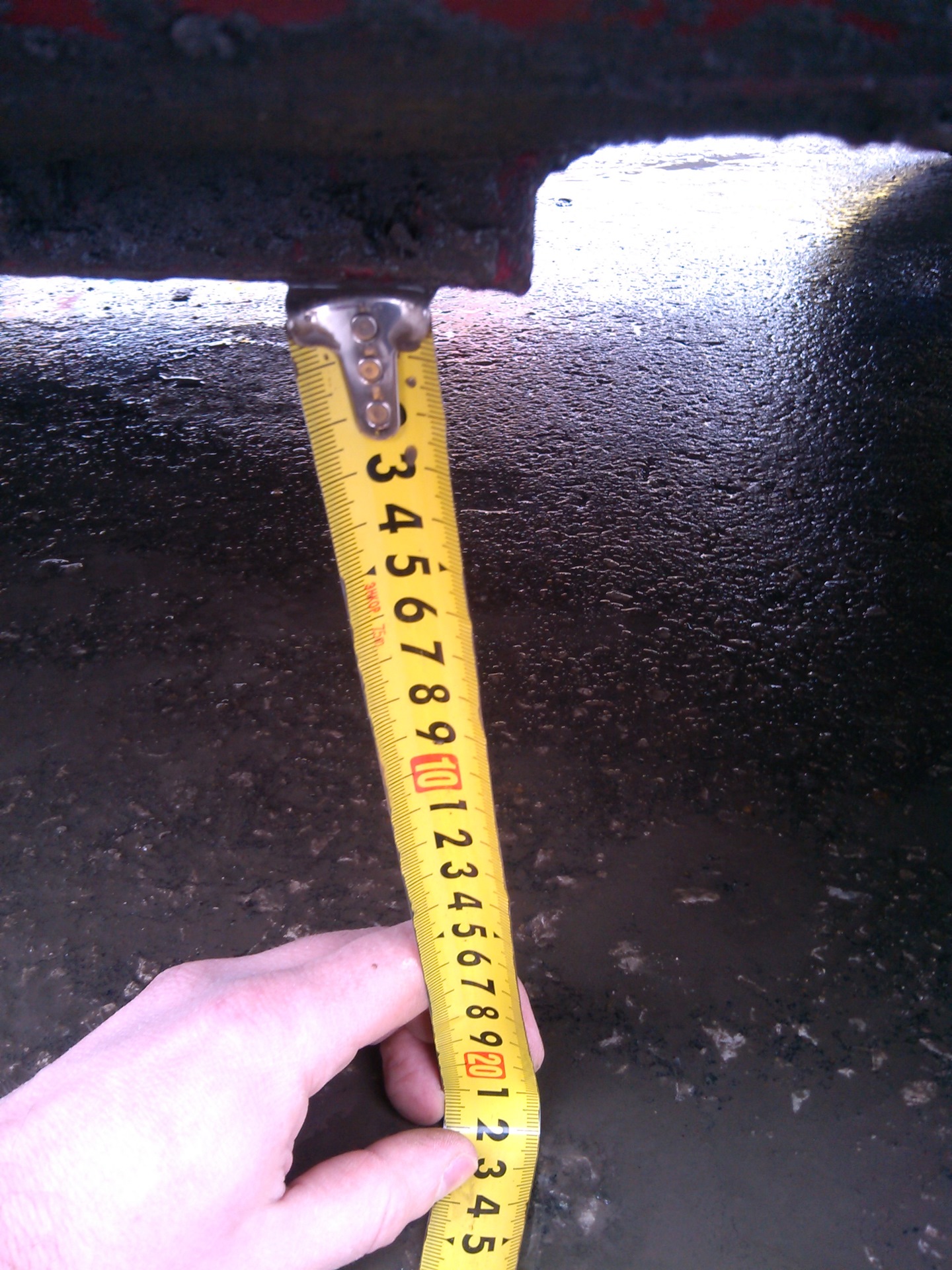

Замеры высоты на проставках и стойках К1 я выкладывал в этой записи. Так что имеем возможность сравнить.
В обоих случаях размерность резины штатная 175/65 R14.

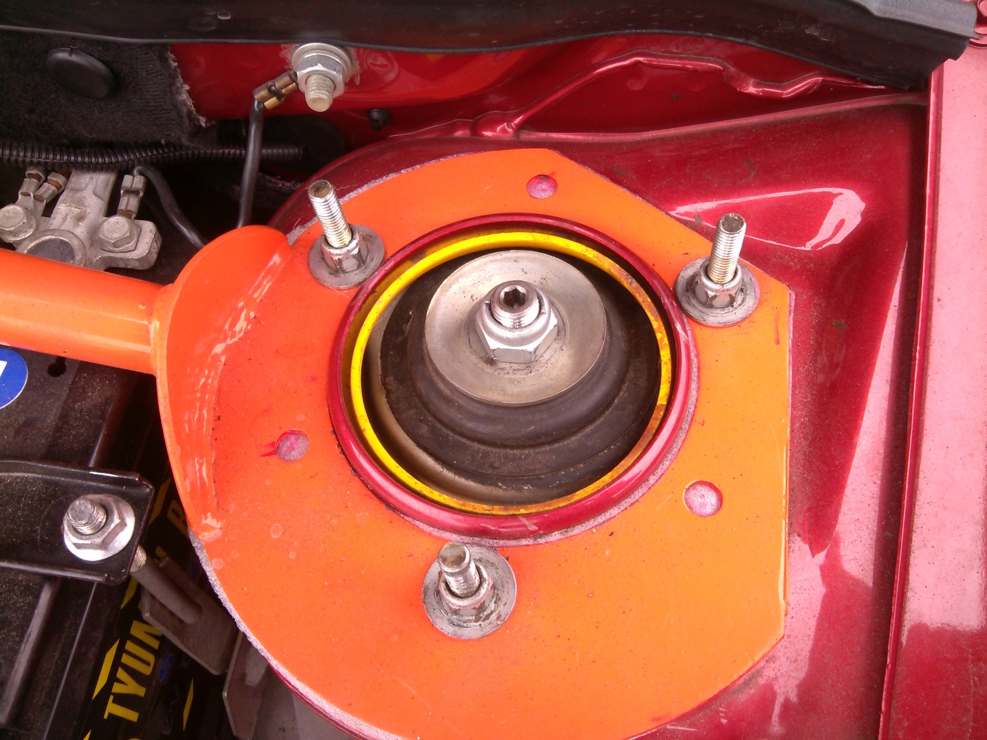

Немного наблюдений про Грантоопоры передних стоек Анвис для любителей менять рулевые наконечники на десятые. Да, при установке на К1 Гопор смещением 12 мм, родных крабах и трёх регулировочных шайбах на продольных растяжках калиновский рулевой наконечник задевает пыльник рулевой рейки.
Но стойки начиная с Гранты имеют смещение сошки на 3 мм внутрь авто сравнительно со стойками К1. В результате чего никакого задевания нет.

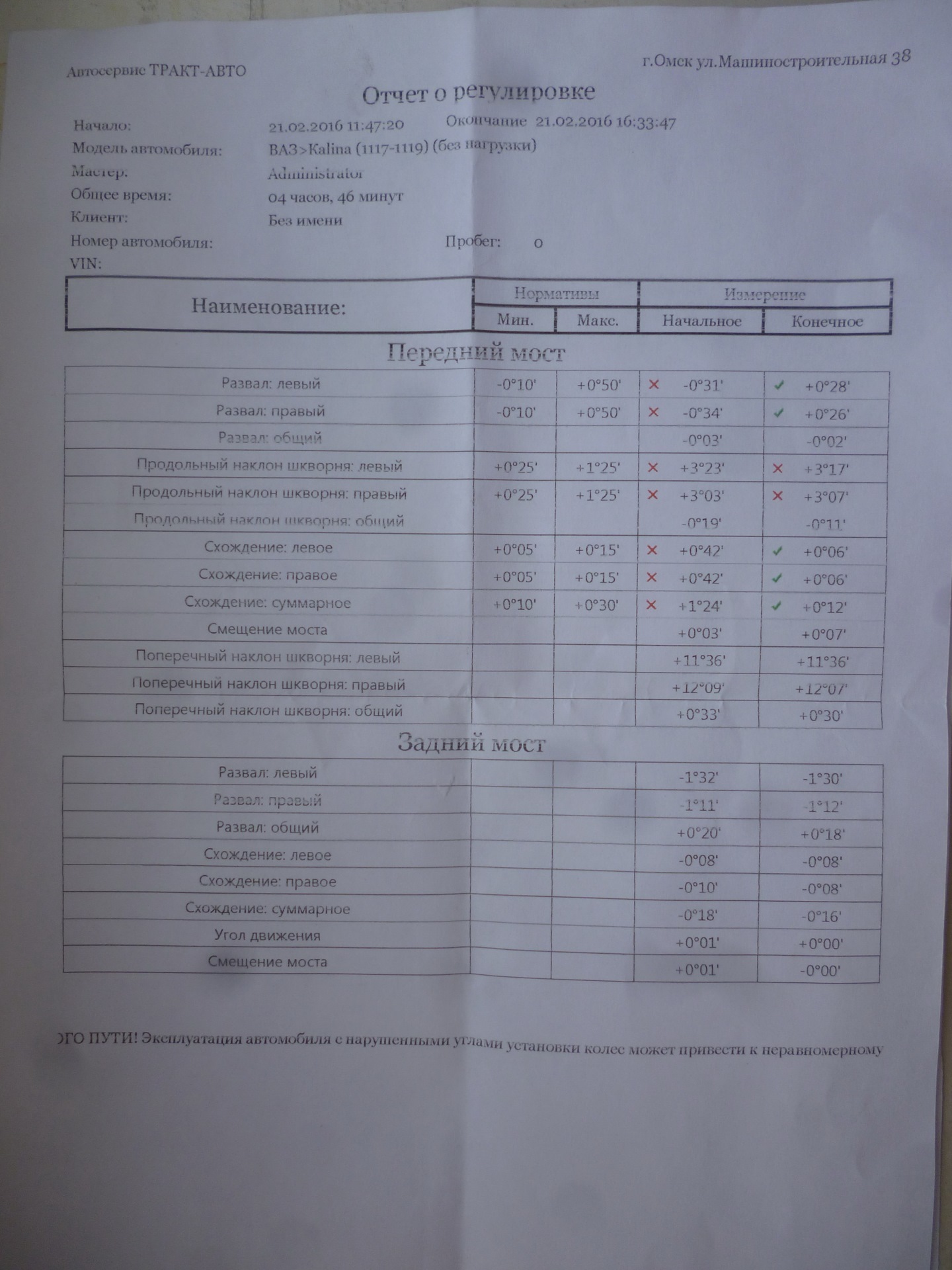

Сделал сход развал. В этот раз попался адекватный мастер, не то чтов прошлый раз . Угол кастера получился 3 градуса. При случае подкину по паре шайб на растяжки чтобы градуса 2,5 его сделать.
В дальнейшем буду переходить на размерность шин 185/65 R14/ По диаметру она один в один с Калино Кроссовой 195/55 R15 — 596 мм. Это даст прирост дорожного просвета еще на 5 мм. Да, можно поставить больший чем 185/65 размер, но я придерживаясь разумного подхода считаю что во всём должен быть баланс. Ведь ГП у меня штатная 3,7, а не как на Кроссе 3,9 и увеличение размерности шин неизбежно повлечет ухудшение динамики и повышение расхода топлива.

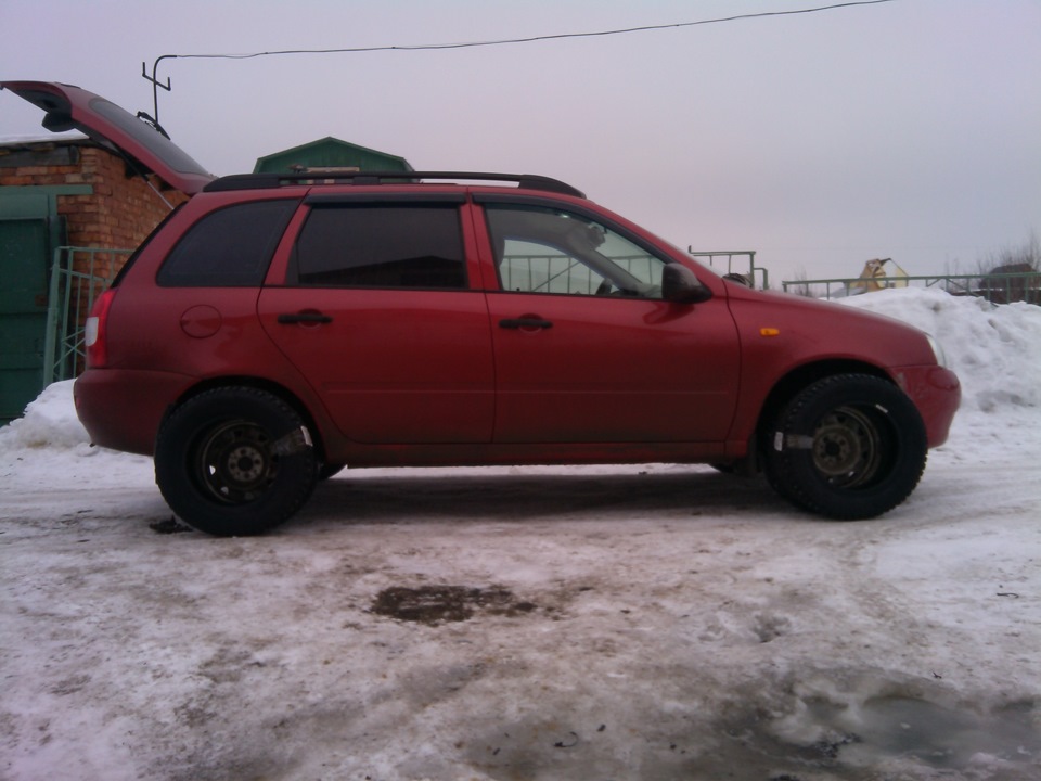

И немного дополню про ощущения от новой подвески.
Супруга заметила что в машине стало комфортнее. Они с дочкой ездят на заднем сиденье. На мой вопрос : "Ну как?" супруга ответила : "За всю поездку я ни разу не ударилась головой". Подразумевается удар головой о правую стойку крыши при перестроениях и поворотах.
Ездить по нашему асфальтовому бездорожью стало приятнее. Заметил что стал чаще обгонять вяло плетущиеся по ямам ино. И пролетаю там где раньше притормаживал. Стука на отбой нет!Ощущения жесткости от подвески нет. Приятная упругость чувствуется. Крены в поворотах не заметил что изменились, вроде как даже меньше стали. Сказываются более жесткие пружины. Но думаю в будущем попробовать поставить Гстаб 22 мм. Можно и К2 стаб 24 мм, но тут вопрос согласованности работы переднего и заднего стабов. На К2 задний 17 мм, а на К1 14 мм. И непонятно как поведет себя машина с передним стабом 24 мм и задним 14 мм.
Развесовка по осям стала правильной. На проставках был дифферент на нос и фары светили вниз. Сейчас все как положено.
В общем осталось сменить резину и Калина Кросс 1 будет готова. А если вспомнить что у меня еще и Блокировка дифференциала стоит… Так что еще покатаем;)

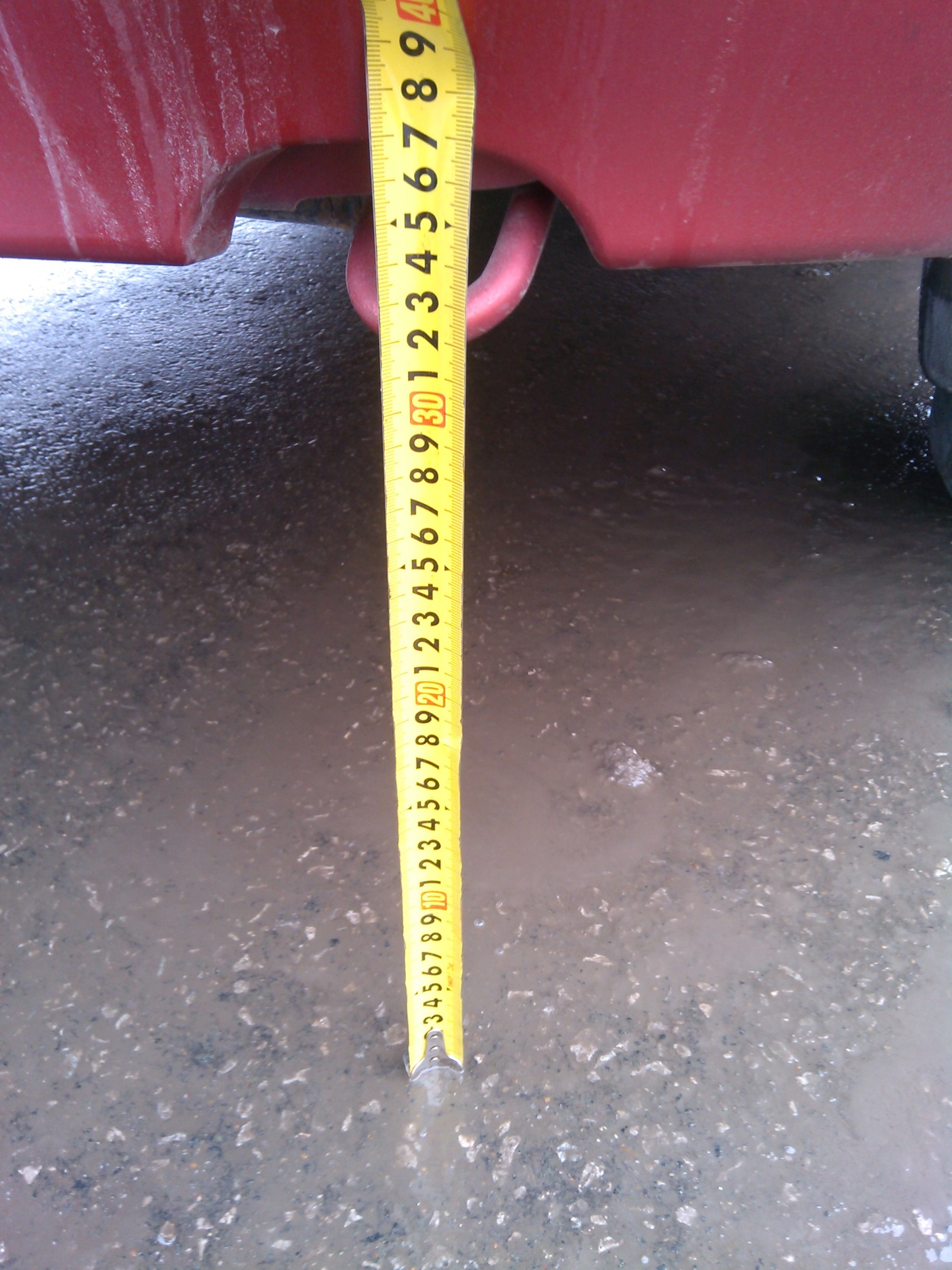

Добавление от 25.02.16.

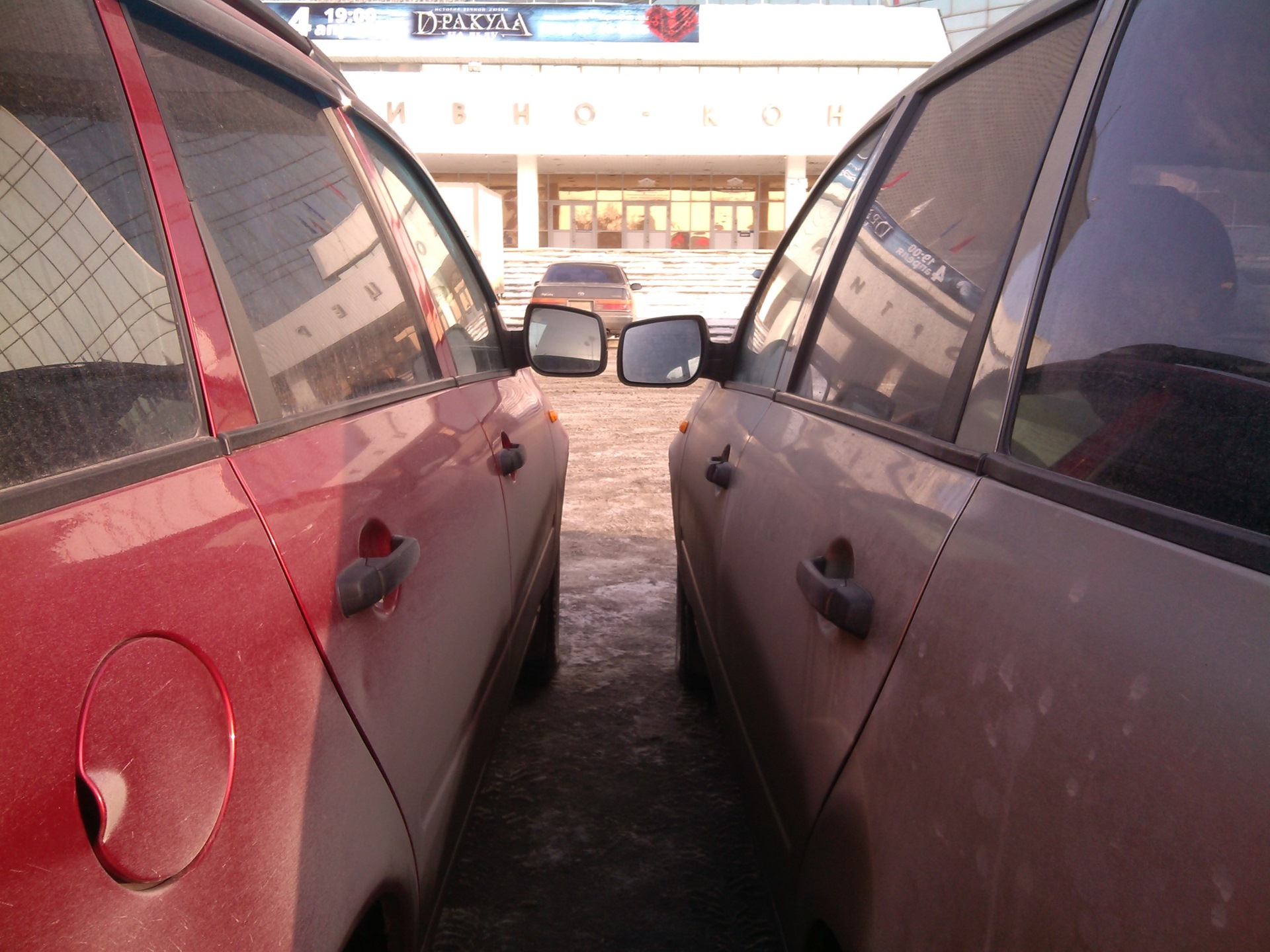

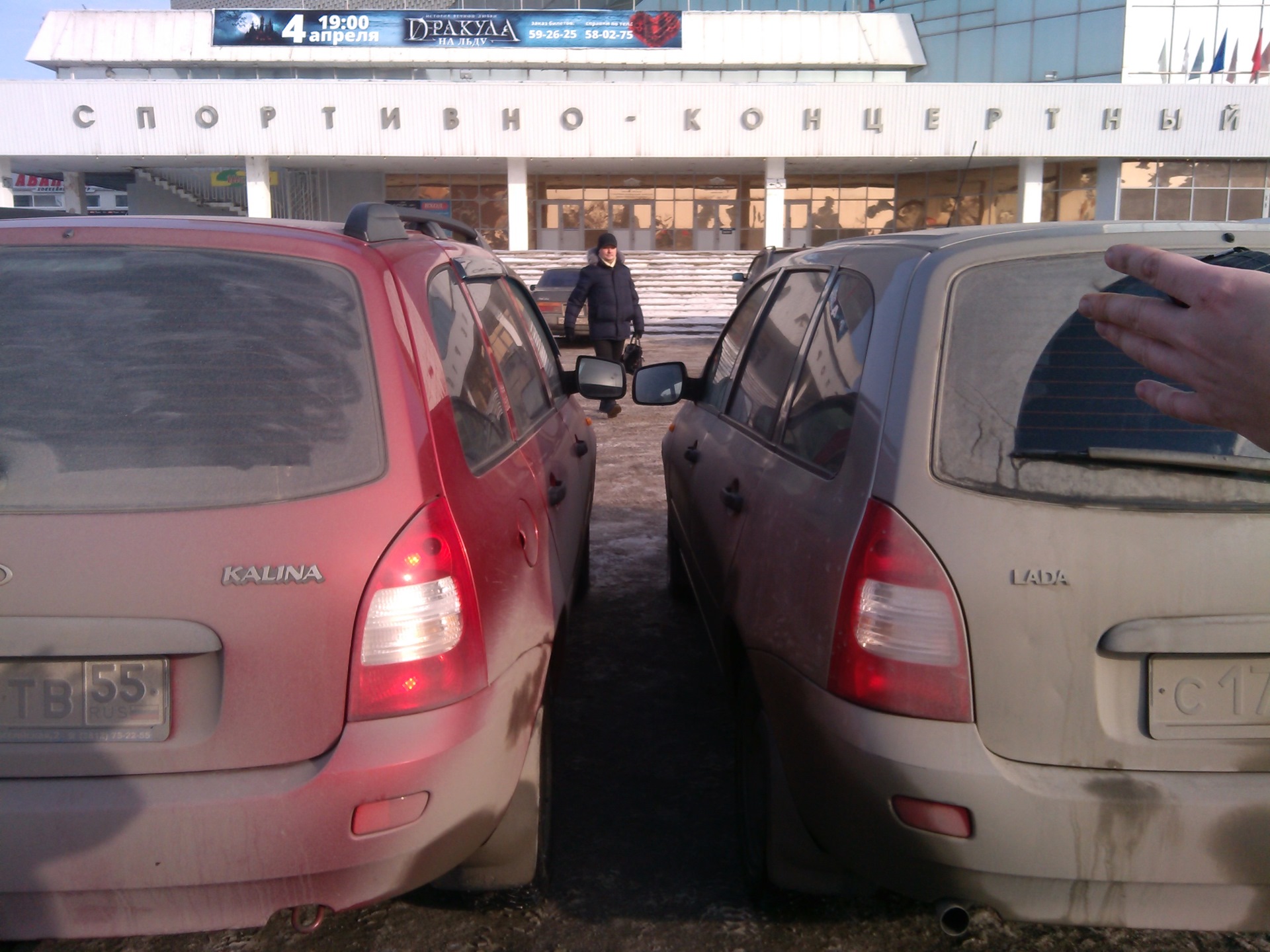

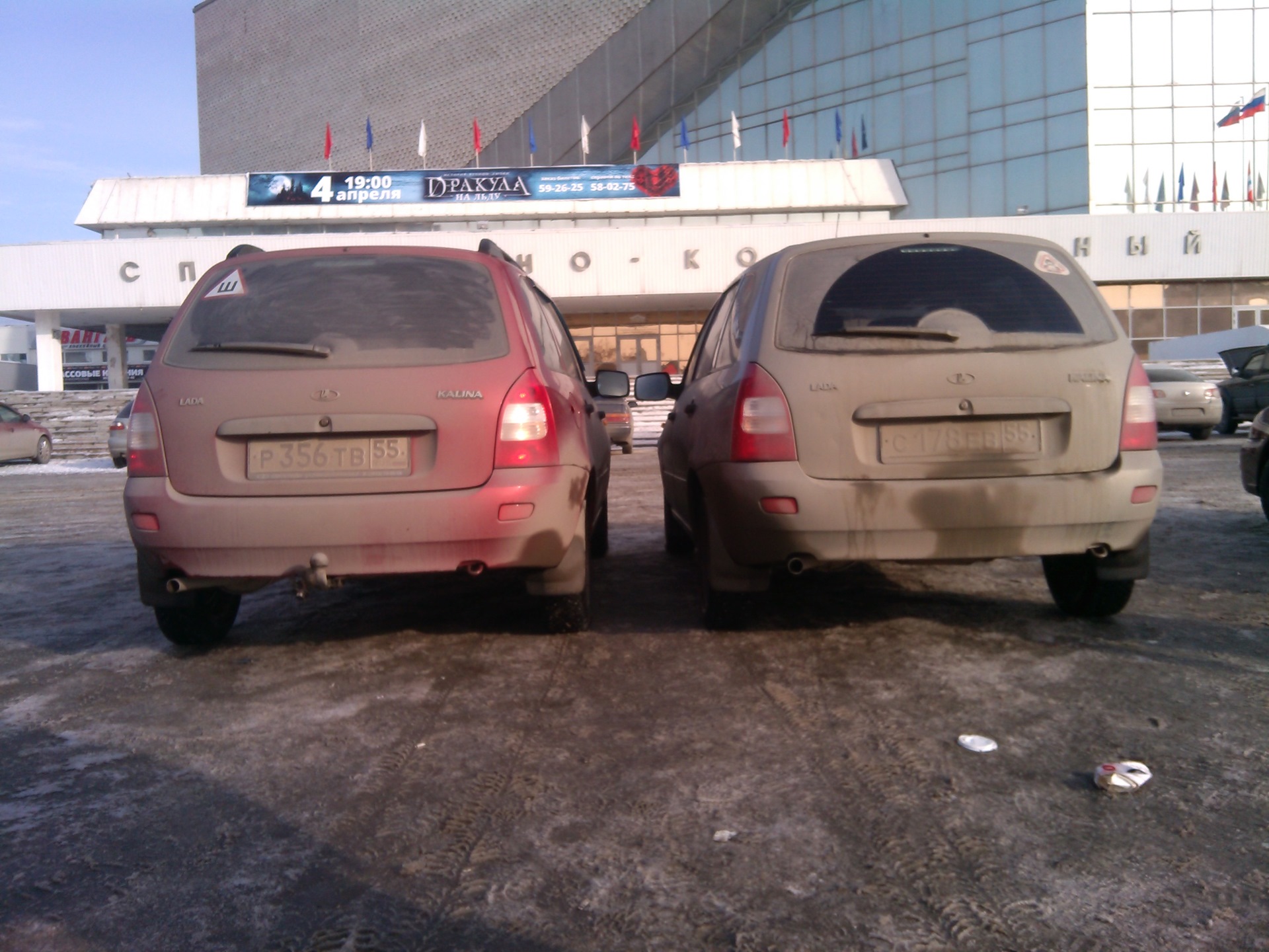

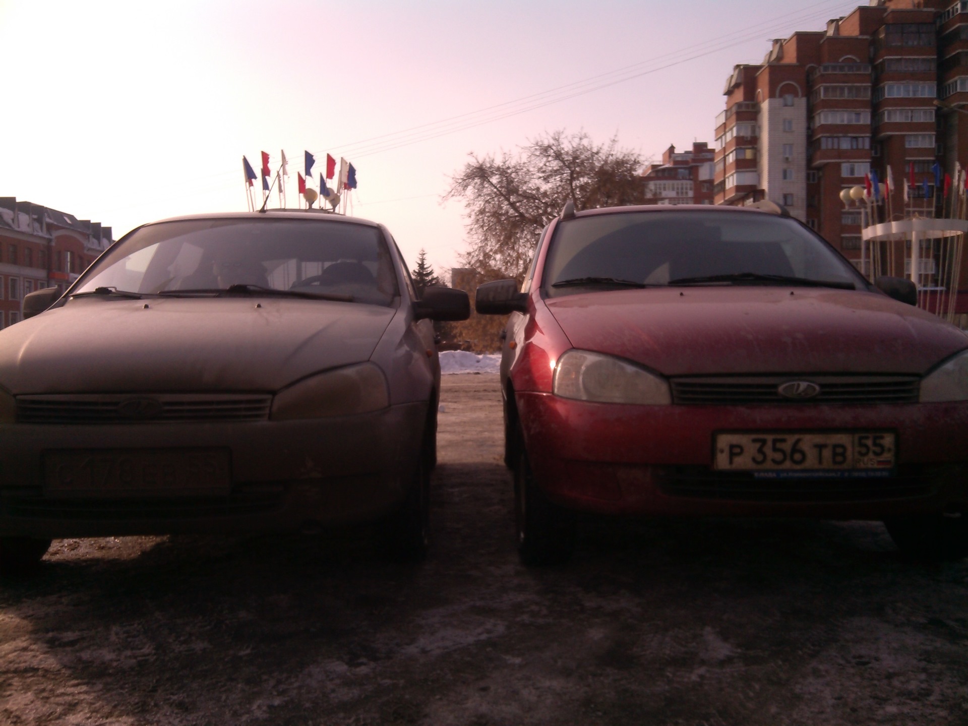

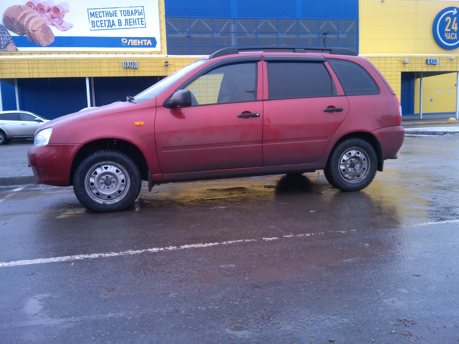

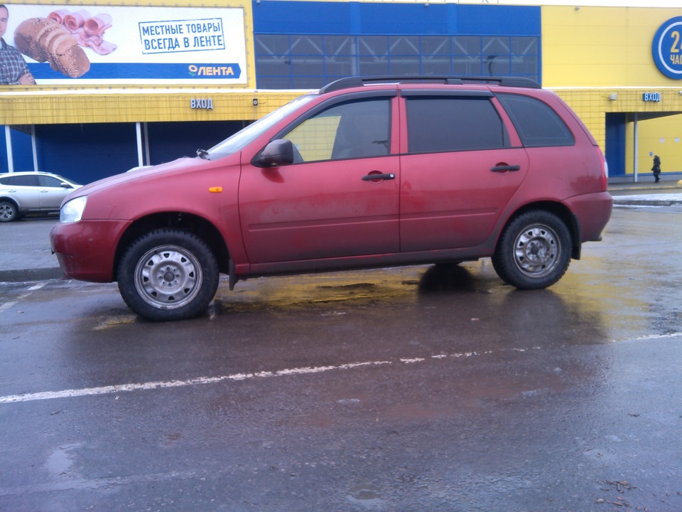

Встал со стоковой калиной Maxico. Что получилось видим на фото. Под колёсами неровная поверхность. Будет ровный асфальт переснимем.
О сравнении Кросс подвесок от Autoproduct и СААЗ читаем в Части 3. А так же не забываем про Часть 4 и Часть 5.

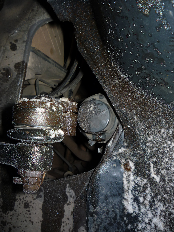

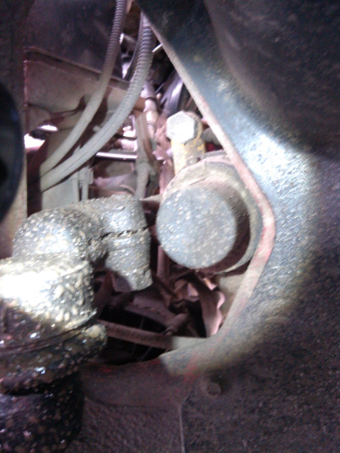

Скажите, пожалуйста, а при повороте руля при вывешивании переднего колеса не задевает ли рулевой наконечник за кузов? При вывешивании авто на подъемнике рулевой наконечник не дает полностью вывернуть колеса. Интересно, в повседневной эксплуатации случается ли такое сочетание угла поворота и вывешивания колеса?
Ничего не задевает
Ну я тоже думаю, что в обычных реальных условиях врядли возможно так вывесить колесо с большим поворотом руля
Так и я про то же

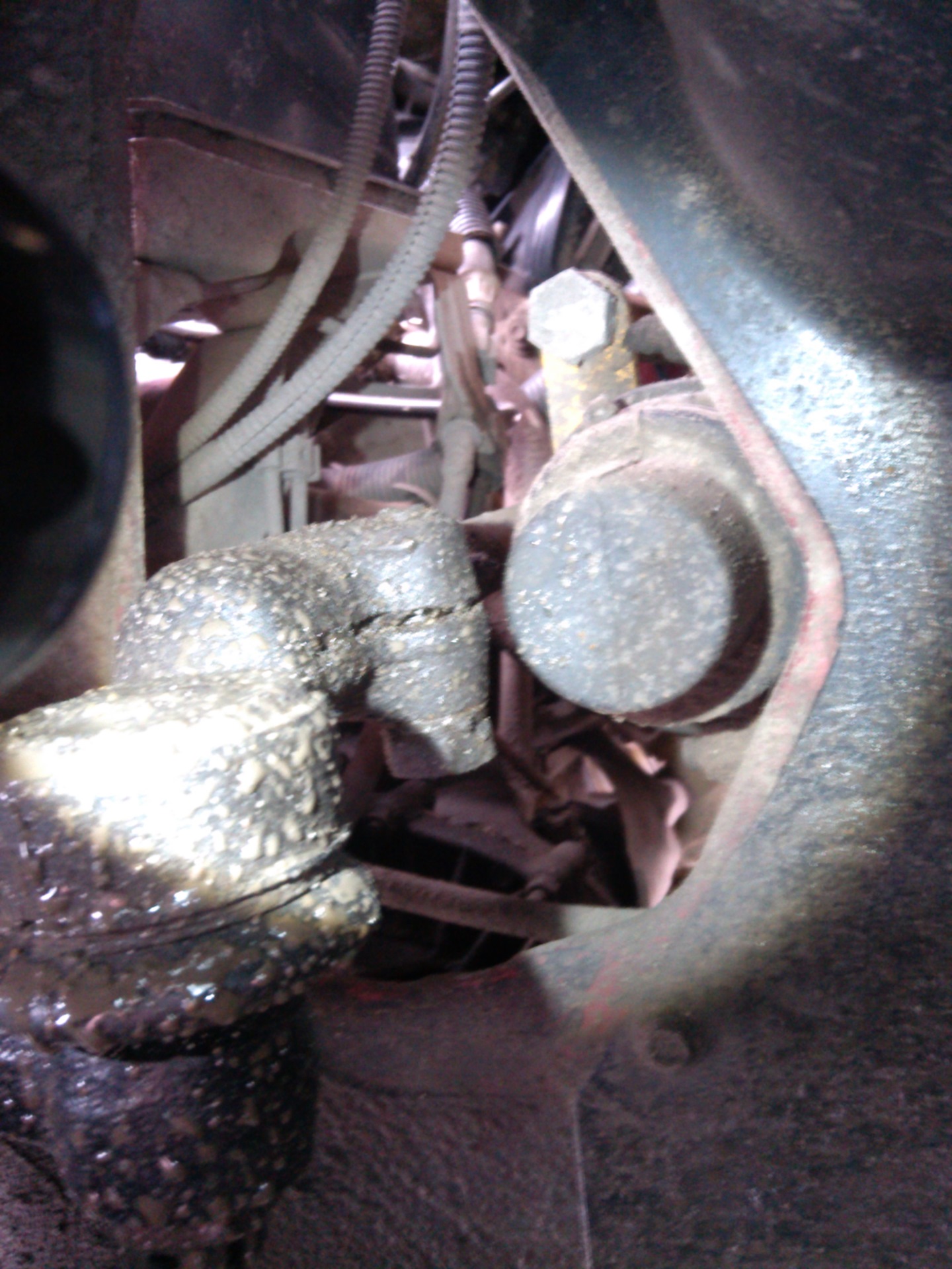

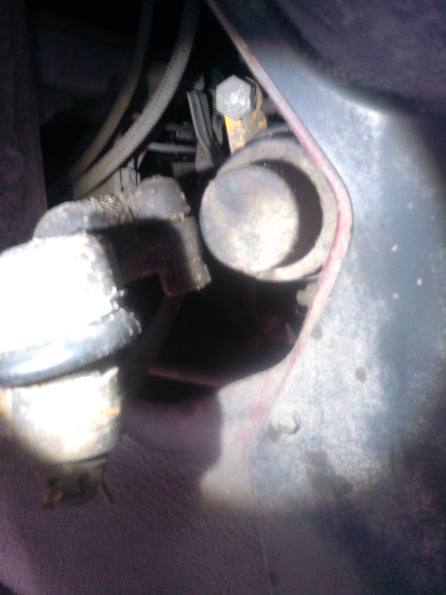

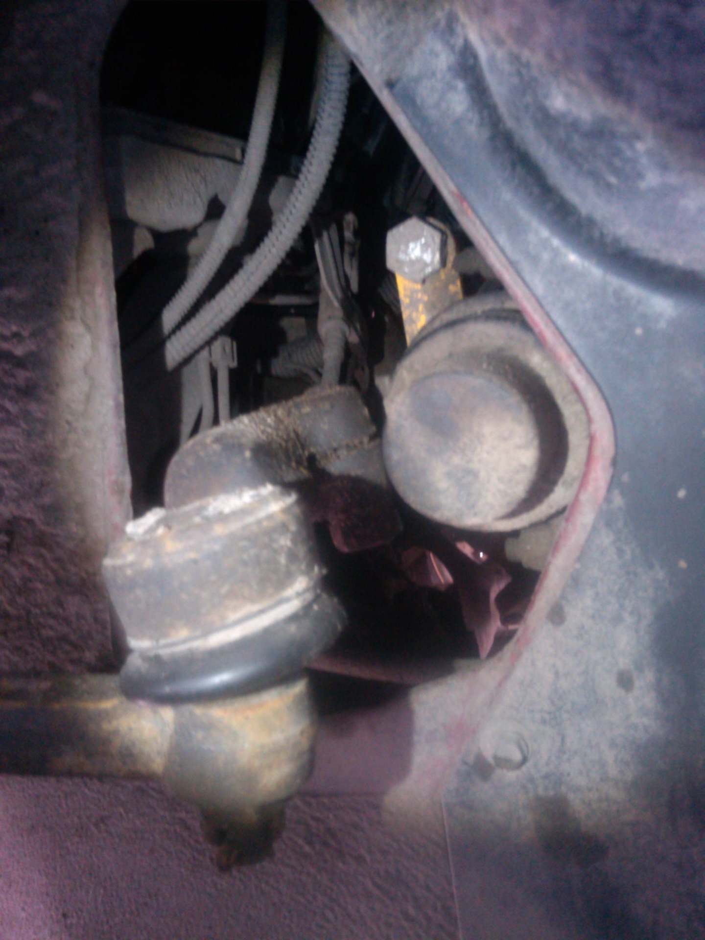

Не многовато 12 мм смещения опор? Колесо почти за передний бампер задевает
12 мм это не к бамперу, а к моторному щиту смещение.
я в курсе, всё равно стойка под наклоном идёт. Кастор приходится увеличивать, отсюда и смещение колеса к бамперу. Не задевает?

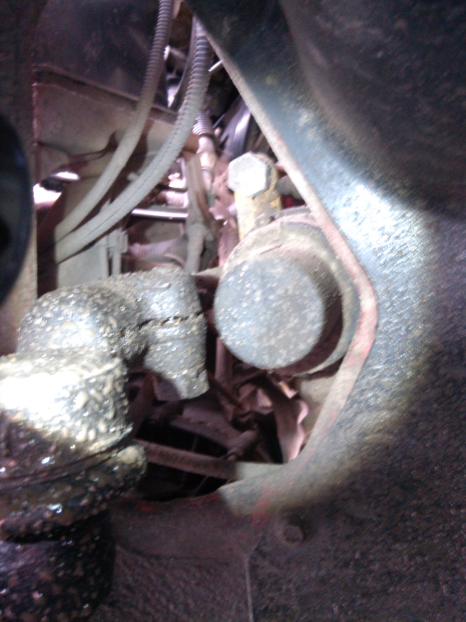

За бампер нет. Задевают колёса за боковые пыльники двигателя при полном вывороте руля. Но это от размерности колёс.
Вот думаю на 15 радиус перейти ради тормозов 15-х. С таки кастором многовато будет наверно. На Грантах крылья с бамперами другие вроде как. Там арка побольше. С 6 мм опорами, как думаешь, нормально будет?
Внешнее оперение на Г своё, а лонжероны то К1. У меня трёт не из-за Г-опор, а из-за размера резины. Со штатной ничего не тёрло.
а какие колёса сейчас стоят?
185/65/14
А задевало на какой?
На этой и задевает. У её внешний диаметр как у Калинокроссовой 195/55/15. На штатной размерности не задевало.

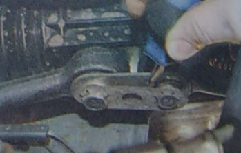

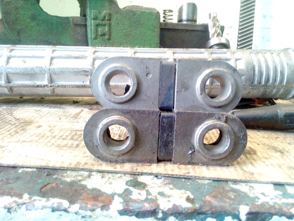

На Кроссе по этой причине с завода в рулевой рейке стоит опора рулевых тяг 2110, она шире и не даёт колёсам тереть о пыльник. Правда тем самым увеличен радиус разворота
в смысле наконечники от 2110?
Нет. Опора рулевых тяг. В самой рейке.
Ясно. Спасибо!
На фото: снизу 2110, сверху 1118
а не наоборот? Вроде расстояние между отверстиями больше => и выворот больше
Нет. Расстояние между отверстиями одинаковое, разная ширина опоры. Обе опоры я лично снимал : нижнюю с 2110, верхнюю с Он-до
Т.е. толщина этой проставки на 2110 больше. А как это вообще влияет? Да, рулевые тяги немного в сторону мотора "сильнее отводятся", но при чём тут выворот? На Датсуне ведь тоже 15 колёса стоят, а проставка та же, не десятошная. Или я чего-то не понимаю
Не толщина, а ширина. Влияет на максимальный угол поворота колеса и радиус разворота. На Датсуне может и 15, но меньше чем на Кроссе.
Т.е. тяга металлом или резиной упирается в эту проставку, и таким образом работает ограничитель? А планка тоже другая получается?
На Гранте спорт вообще 16 колёса. Там ограничитель 2,9 оборота рейки. Таким же образом реализовано?
Нет, опора рулевых тяг упирается в трубу рейки. Так и ограничивается угол поворота. Другая только опора тяг. На Г-спорт врят ли сделано по другому.

А опоры обязательно менять, просто у меня хороший комплект от сэви (по смещению, как стоковые)?
Если хочется чтобы подвеска рабтала как надо то обязательно. Все же в комплексе работает. Да и длины штока может не хватить на не родных опорах, здесь от К1 не подойдут.

Надо тоже перед сход\развалом шайб регулировочных для кастора на кинуть. А то 3,4 сейчас…
По четыре шайбы надо добавить, не меньше.

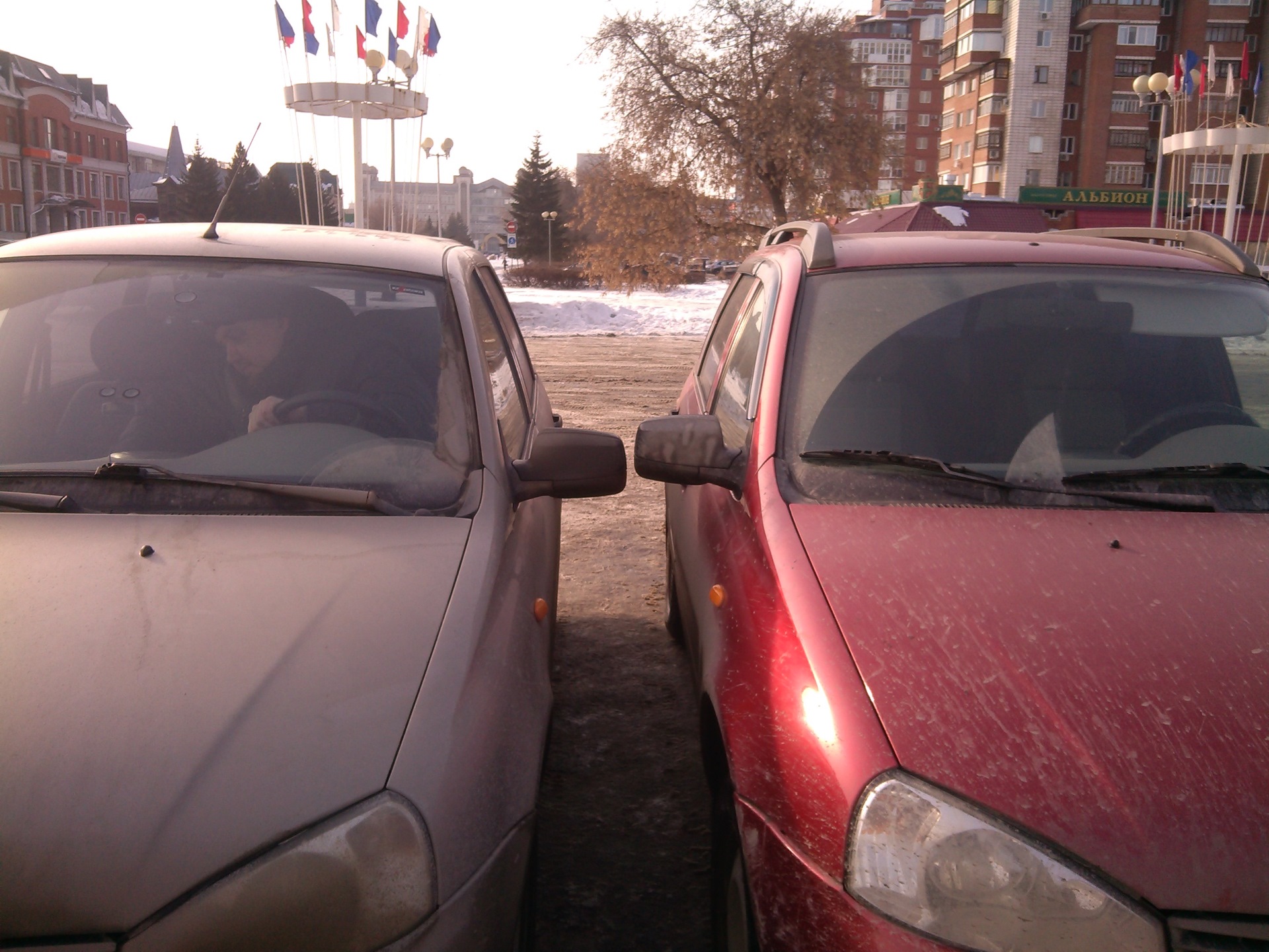

надо у своей померить :-)
Померь. Только что на парковке у Ленты со стоковой калиной вставал. Сток заметно ниже. На телефон не получилось сфотать, света мало, а фотоаппарата с собой не оказалось
Вот с MAXICO и по мерейтесь!
а чего именно со мной? это все потому что у меня сплошной сток?)
Ну да! Именно по этому!
да легко:) завтра попробую рулеткой померить
Что намеришь расскажешь:)
По смотрим у кого
писюнклиренс больше!Я же говорю что сегодня вечером на парковке у Ленты со стоковой калиной вставал. Сток заметно ниже. На телефон не получилось сфотать, света мало, а фотоаппарата с собой не оказалось. Так бы выложил сюда)))
Да я читал… Вам бы машины рядом поставить, да фото сделать, что бы наглядно было видно!
Было бы неплохо:)
а что, можно:) место и время?)
Я с московки ближайшие дни никуда не поеду. 27-го на вахту уеду. Даже не знаю как быть.
ну после вахты значит:) а пока будут только теоретическое сравнение)
AndreyAleksandr
само собой:-)

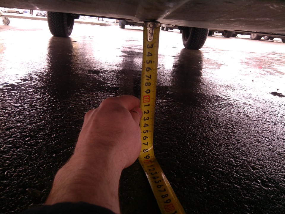

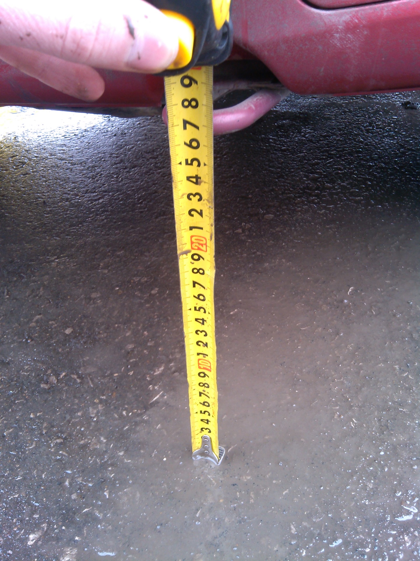

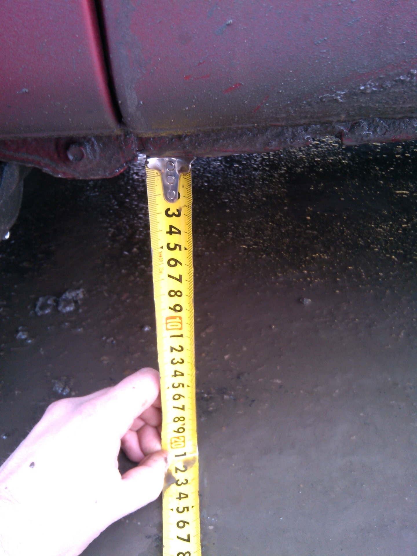

Померь, кстати, тоже — от центра колеса (центр ступичного колпачка) — до верхнего края арки, в верхней точке (просто по вертикали). Это как-раз показатель лифта, не зависящий от резины и дисков.
Домики зло, когда нет АБС и есть "колдун". С АБС домики — нормально :)
Хорошо, замерю добавлю в запись фото.
Kempo

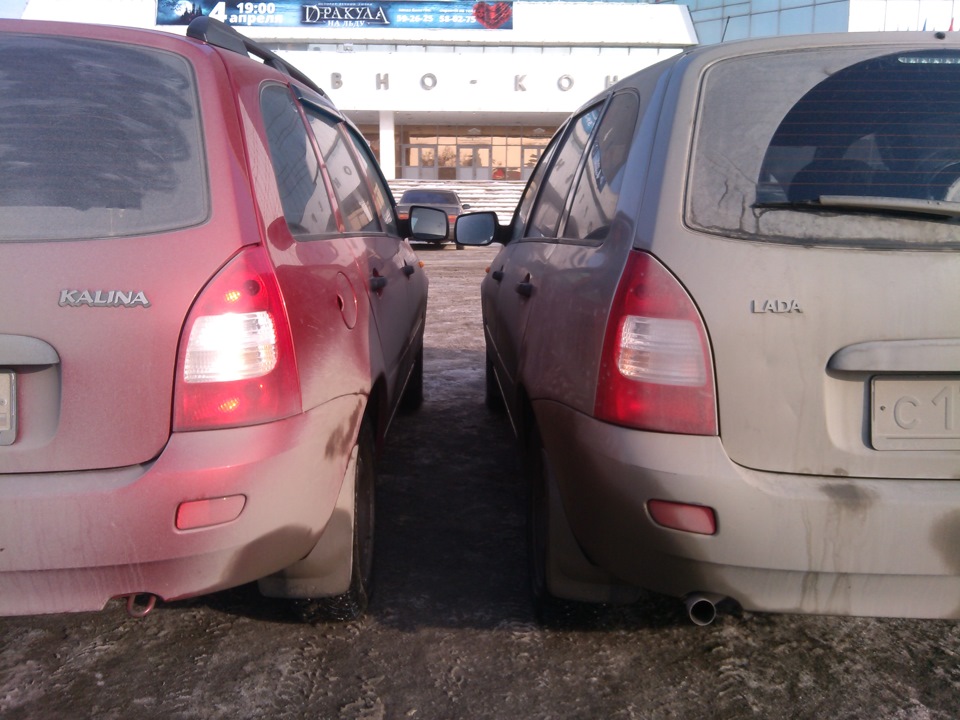

Добавил ещё фото
А де замер от центра колеса до арки? :)
Боьше 20 фото за раз никак. Да и не мерил ибо место не ровное. Если честно не особо понимаю зачем т.к. конечный результат это дорожный просвет. Но замерю при случае так и быть. Любопытство должно быть удовлетворено:)
А домики и проставки зло не по причине тормозов. Ходули они и в африке ходули
Вот как-раз этот замер от места практически не зависит, т.к. измеряется все — на самой машинке. Но, величине лифтинга вполне соответствует. Для штатной подвески этот размер — около 350-360мм, причем, разный для передних и задних колес. Если еще пару замеров сделать (высоту арки от порогов, или от поддона картера), можно рассчитать дорожный просвет, в зависимости от размерности колес.
Как раз от места зависит. Если крен на одну сторону замеры будут кривые. Нужна ровная площадка. Её не нашлось.
