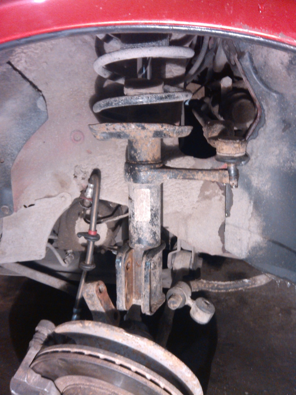

Итак лифтуем с помощью полиуретановых проставок из Новосибирска. До кучи меняем опоры стоек на Анвисы 12 мм которые "женим" с калиностойками с помощью переходного комплекта. Ну и дополняем "бутерброд" новыми опорными подшипниками VBF которые предварительно смазаны моей любимой смазкой ШРУС РиМет. Ставим отбойники стойки 2110 с родными пыльниками-стаканчиками.
Можно было обойтись "малой кровью" и установить опоры с проставками не снимая стойки, но неминуемый в последствии заезд на сход-развал и страшилки про закисшие болты стоек и скрутки рулевых тяг убедили в необходимости полного съёма. А раз снимать стойки то до кучи меняем сайлентблоки растяжки ( в простонародье "ромашки") и стойки стабилизатора поперечной устойчивости. В простонародье "ромашки" и "яйца".
Болты стоек выкрутились достаточно безпроблемно и стойки легко снялись
Разобрал стойки быстро, родные подшипники оказались ещё очень даже живые, даже смазка есть, но ставим новые.
Сложность возникла там где никак не ожидал : болты шаровой! На левой шаровой на одном болту сорвалась головка и всё, откручиваться он отказался. Ох уж эти Торксы! Пробовали наварить поверх второй болт и выкрутить — не помогло.
Пришлось снимать рычаг с кулаком. зажимать в тиски и наваривать гайку.
Хрен там! То ли сварщик я фиговый, то ли гранаты не той системы. В итоге открутил болт с помощью зубила.
И на этот болт времени ушло столько же сколько потом на правую сторону полностью!
Из левого рычага ромашки выпали сами, и это за 53 т.км пробега!
В магазине ничего кроме БРТ не было. Посмотрим как они.
Забивал молотком, и лишь когда забил последнюю вспомнил что выемки на ромашках для их запрессовки с помощью выколотки.
Стойки стабилизатора мне достались СЭВИ. На коробке написано: "Очень крепкие яйца" ))) Посмотрим насколько крепки. Резина на первый взгляд лучше чем БРТ.
Рулевые наконечники достаточно легко открутились, муфты тоже. Т.к. зарание купил новые муфты то решил их и поставить. Всё хорошенько промазал и прогнал резьбы.
Когда всё собрал заметил досадную мелочь: при полностью вывешанном колесе пыльник ШРУСА касается рычага. Но когда машина на колёсах зазор большой. оставил так. При случае подложу шайбы под шаровую.

Итог
Машина ощутимо стала выше
Случайно сфотал на парковке рядом со стоковой Калиной
Управляемость, как и следовало ожидать, изменилась. Езжу привыкаю. То ли я мнительный, то ли вправду стало сильнее ощущаться как играет кузов. Не факт конечно, вероятно раньше я просто внимания не обращал, а сейчас оно обострилось. Но дорожный просвет просто песня!
