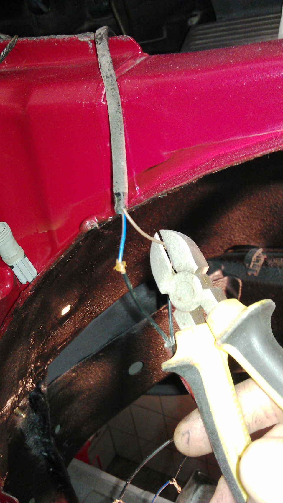

далее занялся проводкой, удаляю старую изоленту
образовались вот такие провода на скрутке
обрезаю все эти провода
отмерил по размеру новый провод с оболочкой
припаиваю всё по-новой
аккуратненько заливаю расплавленным клеем
обезжириваю перед изоляцией
изолирую
со второго провода удаляю старую, полопавшуюся изоленту, обезжириваю и по-новой изолирую.

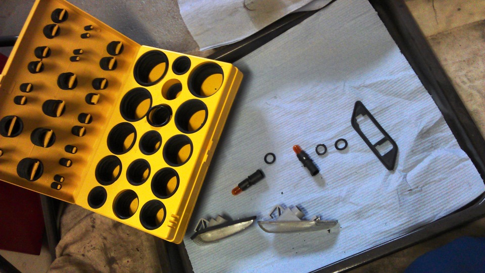

заменяю все резинки поворотников на новые

Классный набор резиновых уплотнителей, хорошо когда все под рукой.
