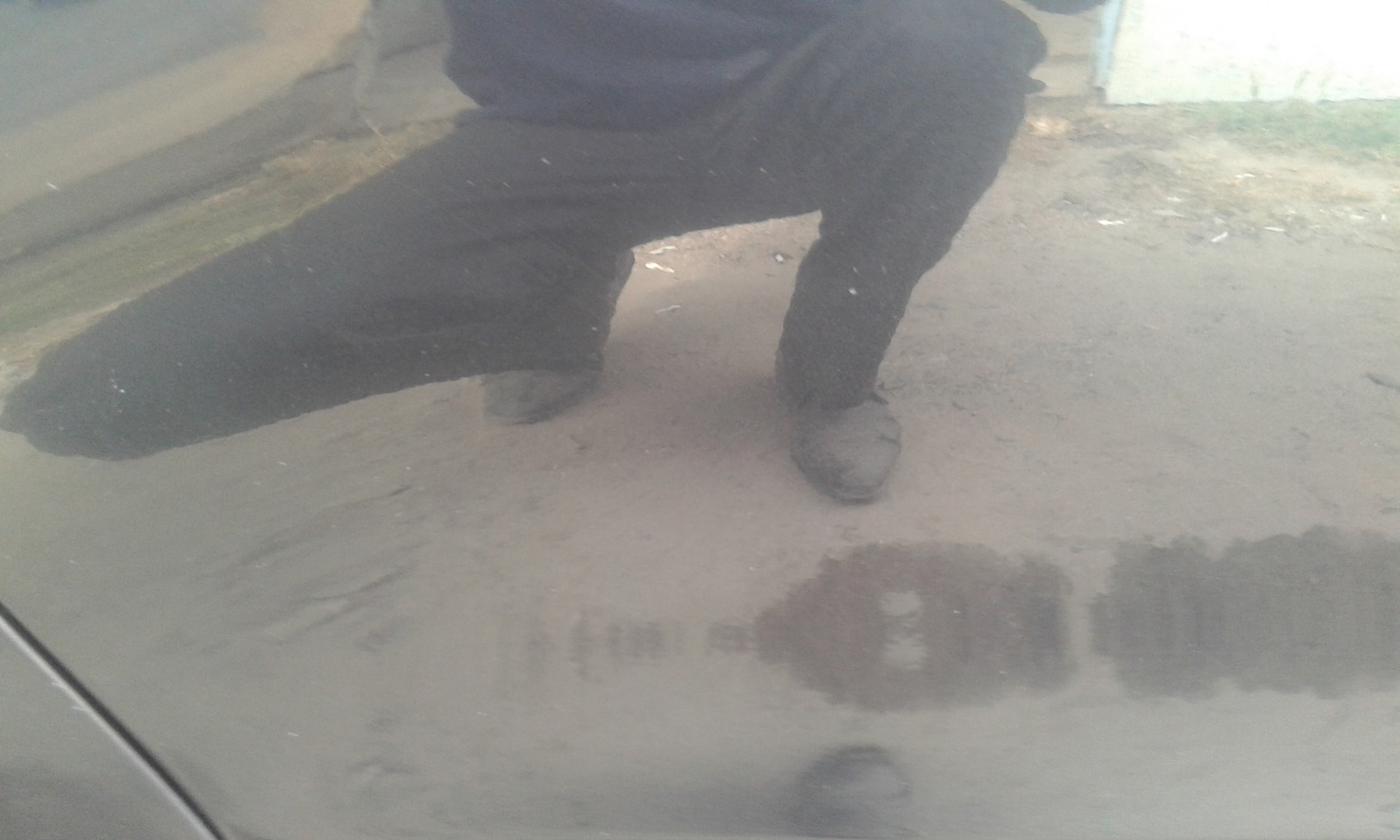

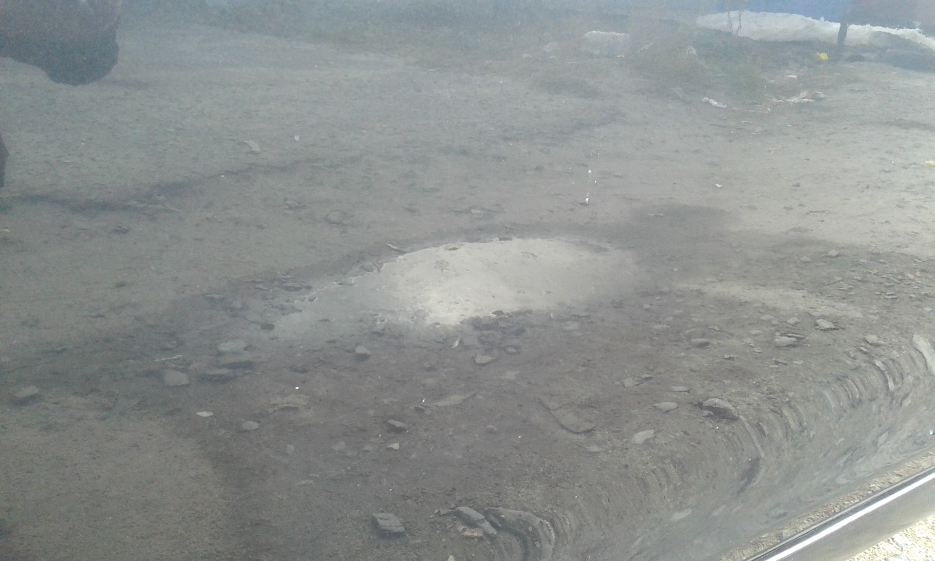

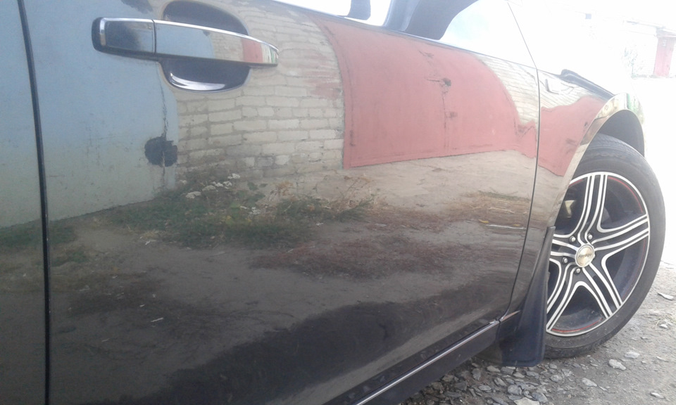

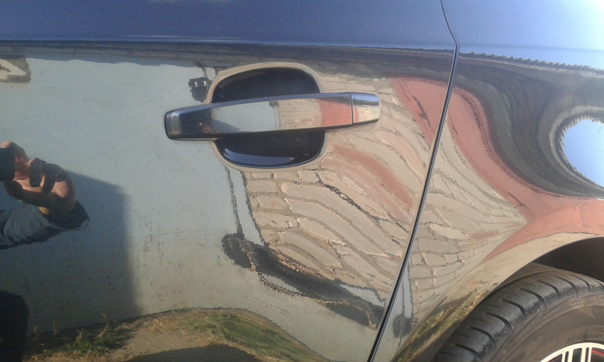

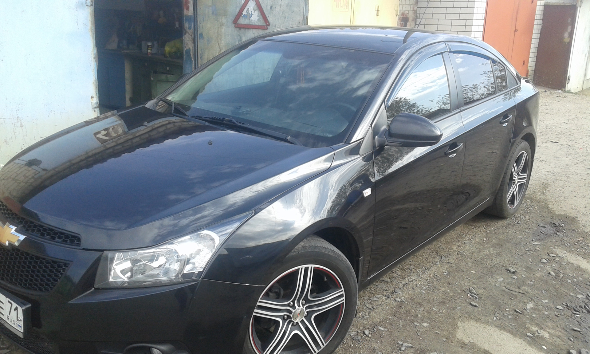

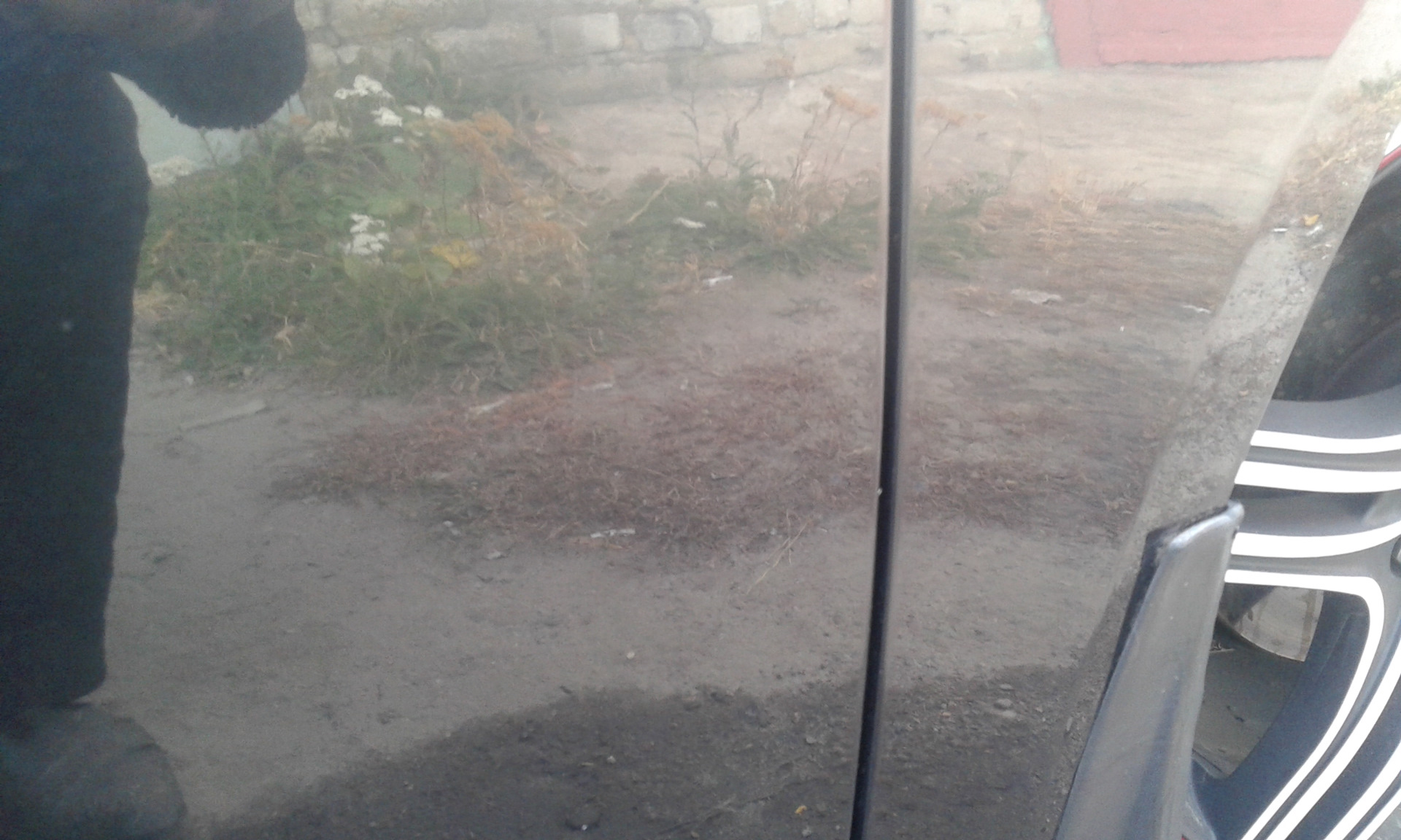

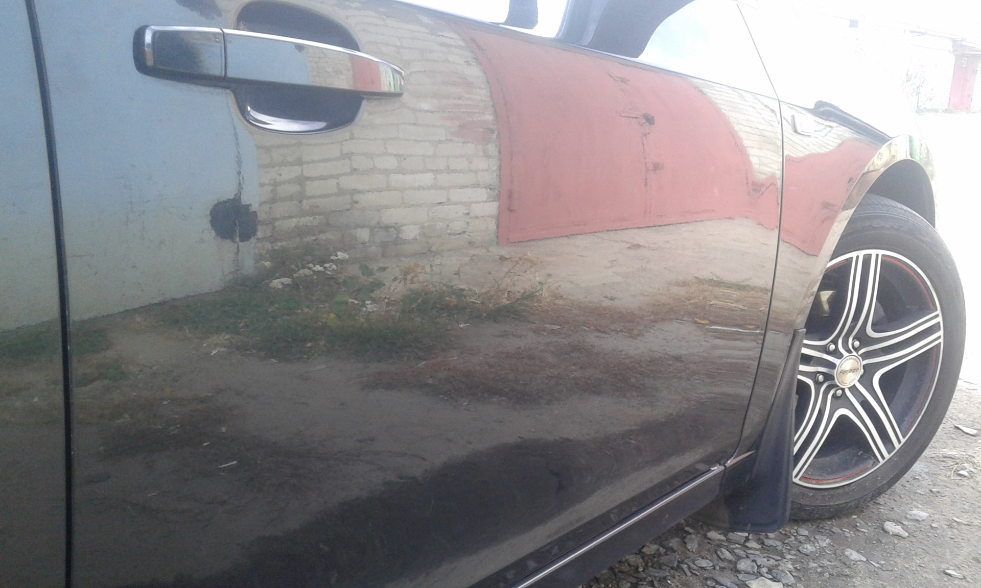

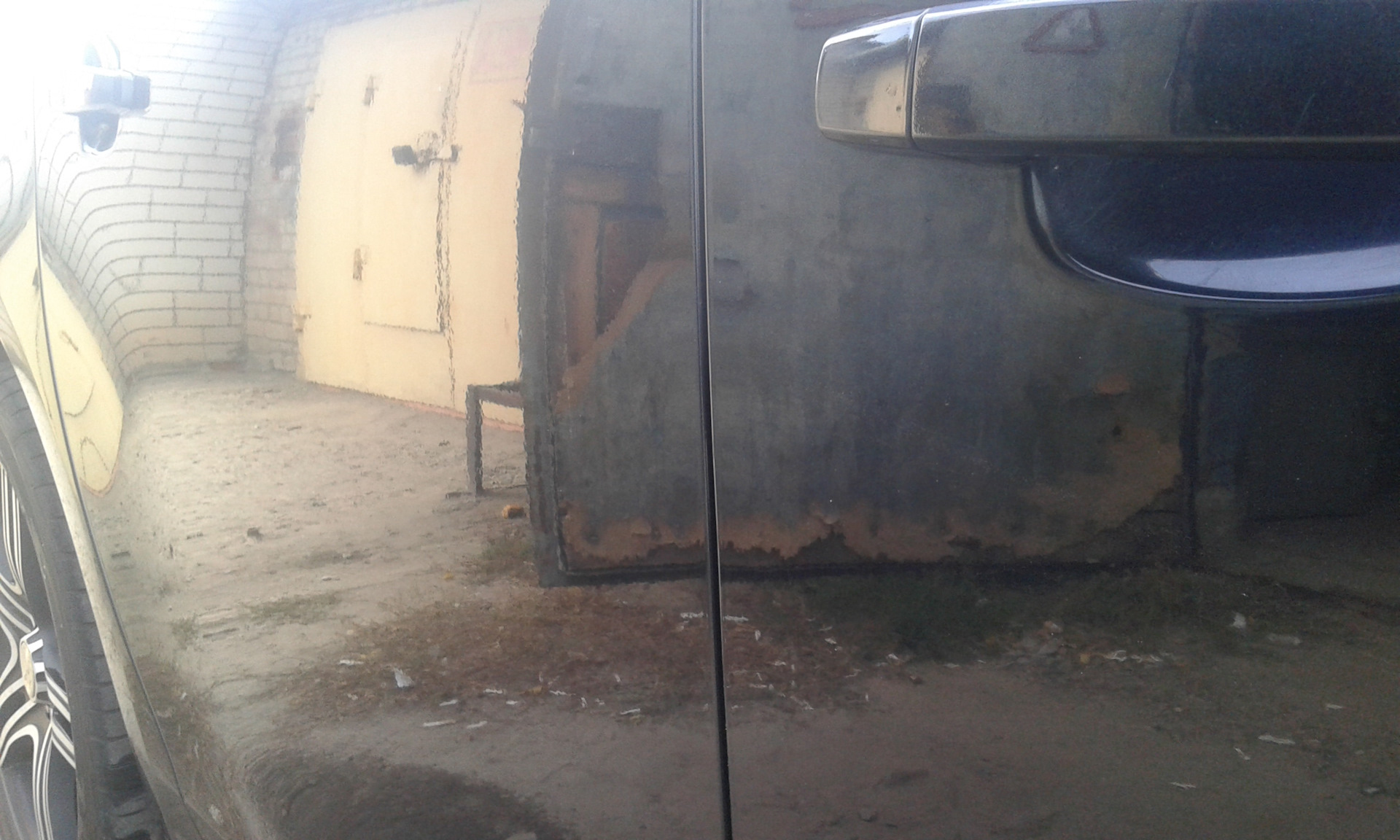

Всем привет. давно ничего не писал. так как ничего и не происходило с автомобилем.дай бог выполняет свои функции. давно не занимался кузовом. машину черная и битум от дорог особо в глаза не бросался.в городе год уже идет ремонт дорог. и на юг каждый год езжу. и где то все равно идет ремонт.и как то после мойки рукой провел по машине и был в шоке. машина вся шершавая как наждак. все два бока по стекла в битуме.поехал на мойку.ценник сказали конский. решил сам .купил уайт спирит и 10 одноразовых салфеток.потратил 2.5 часа. потом машину помыл. и вот что получилось…всем удачи и добра

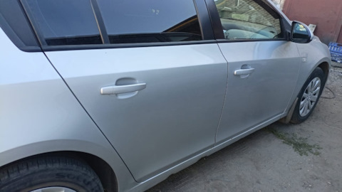

Уайтс спирит, правильно пишут нельзя использовать.Лак может помутнеть.Я всем и всегда советую обычную солярку.Никакого вреда для ЛКП она не наносит вообще, а все загрязнения удаляет на ура.Просто смачиваешь тряпку и протираешь по одному элементу.Потом моешь машину шампунем и все.Эффект отличный поверь.Делаю так уже 6 лет.Каждую весну после зимы мою машину, что белый Круз, что этот серый.
