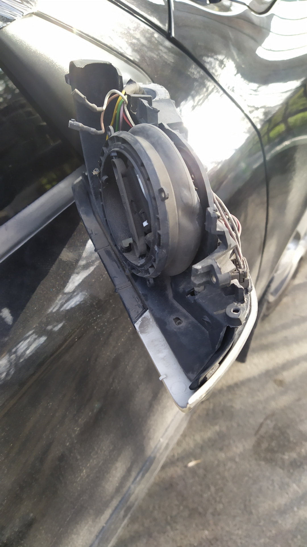

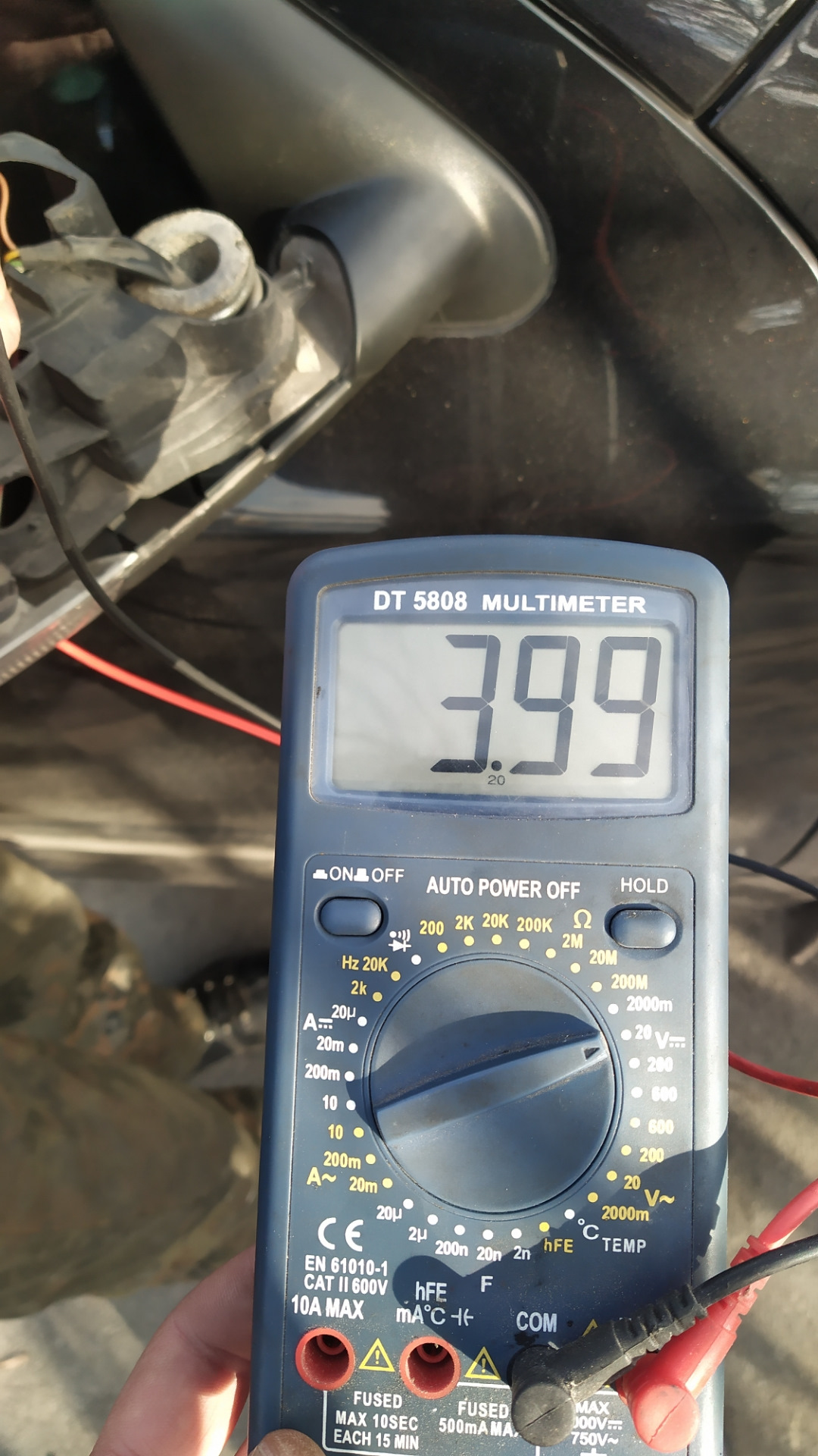

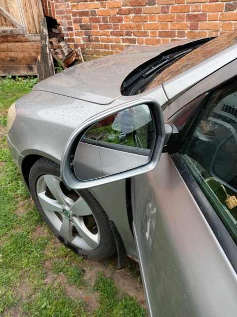

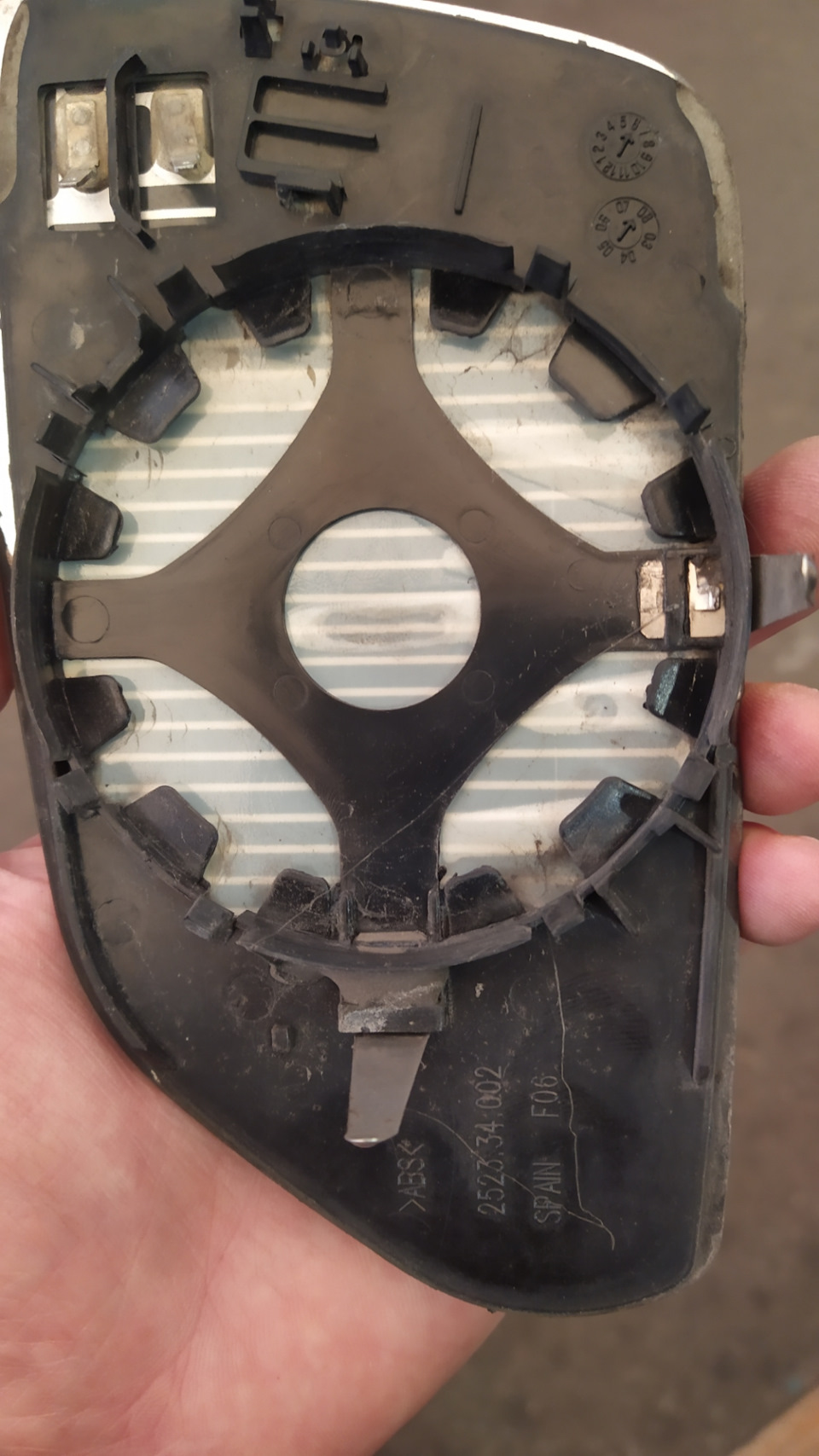

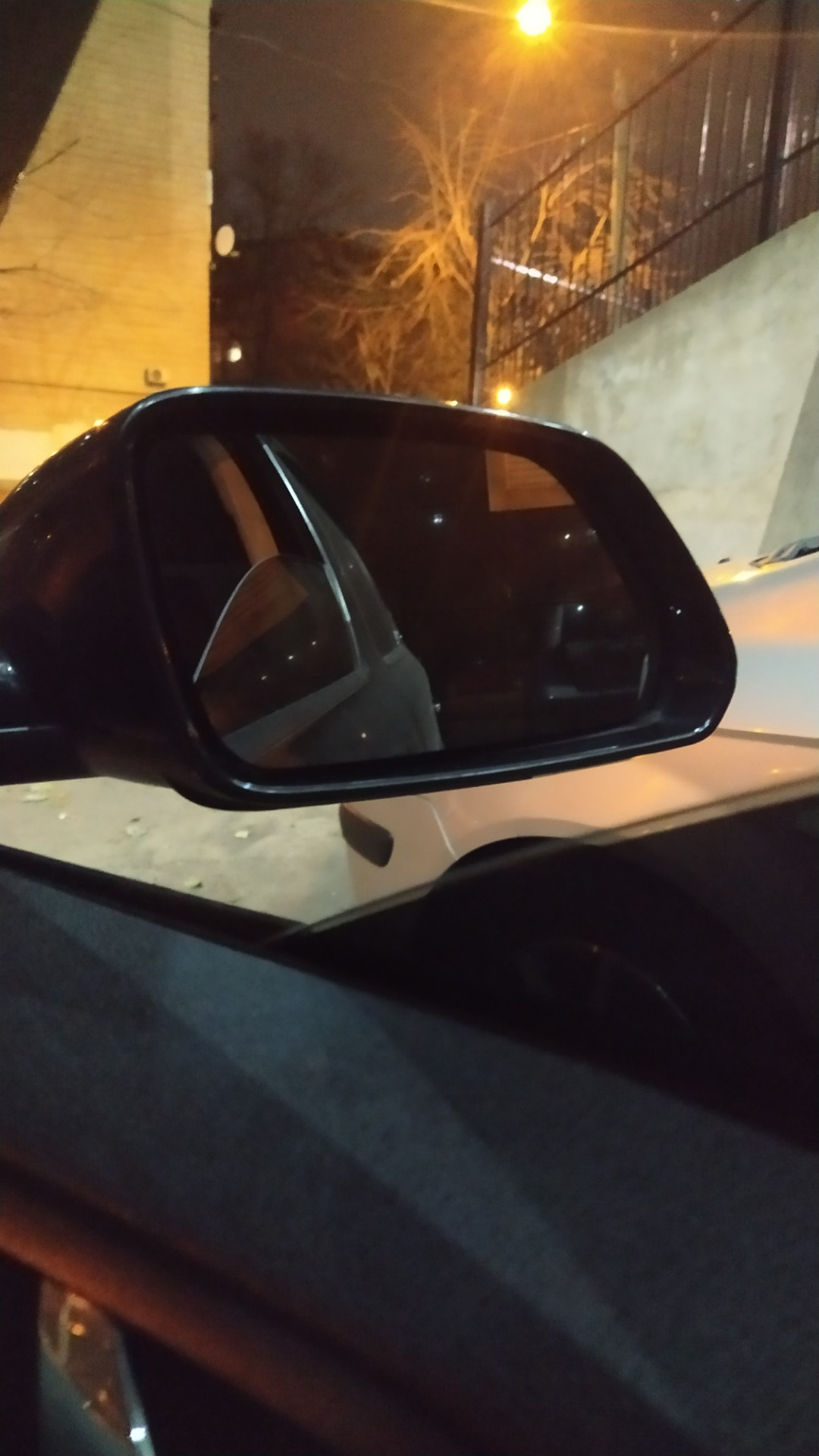

Доброго здоровья, коллеги).В последнее время часто вижу посты с вопросом о обогреве зеркал, проверил свои.водительское еле теплое, пассажирское мёртвое.Снял зеркальный элемент, хм))ещё родной(12лет🙄🙄).Прозвонили его 8ом сопротивление, странно почему тогда не греет?замеряли вольтаж на клеммах там вообще напряжение прыгало🤗.это потом я понял что мерять нужно наверное на заведенной машине, а не на зажигании😁.Вообщем плюнул и купил по совету silvermk2 новый элемент и о чудо, ГРЕЕТ как положено 👍.p.s.спасибо abpspb за желание помочь в этом да и не только в этом вопросе🤝. поменял пока что только правый думаю в скором времени нужно менять и левый.

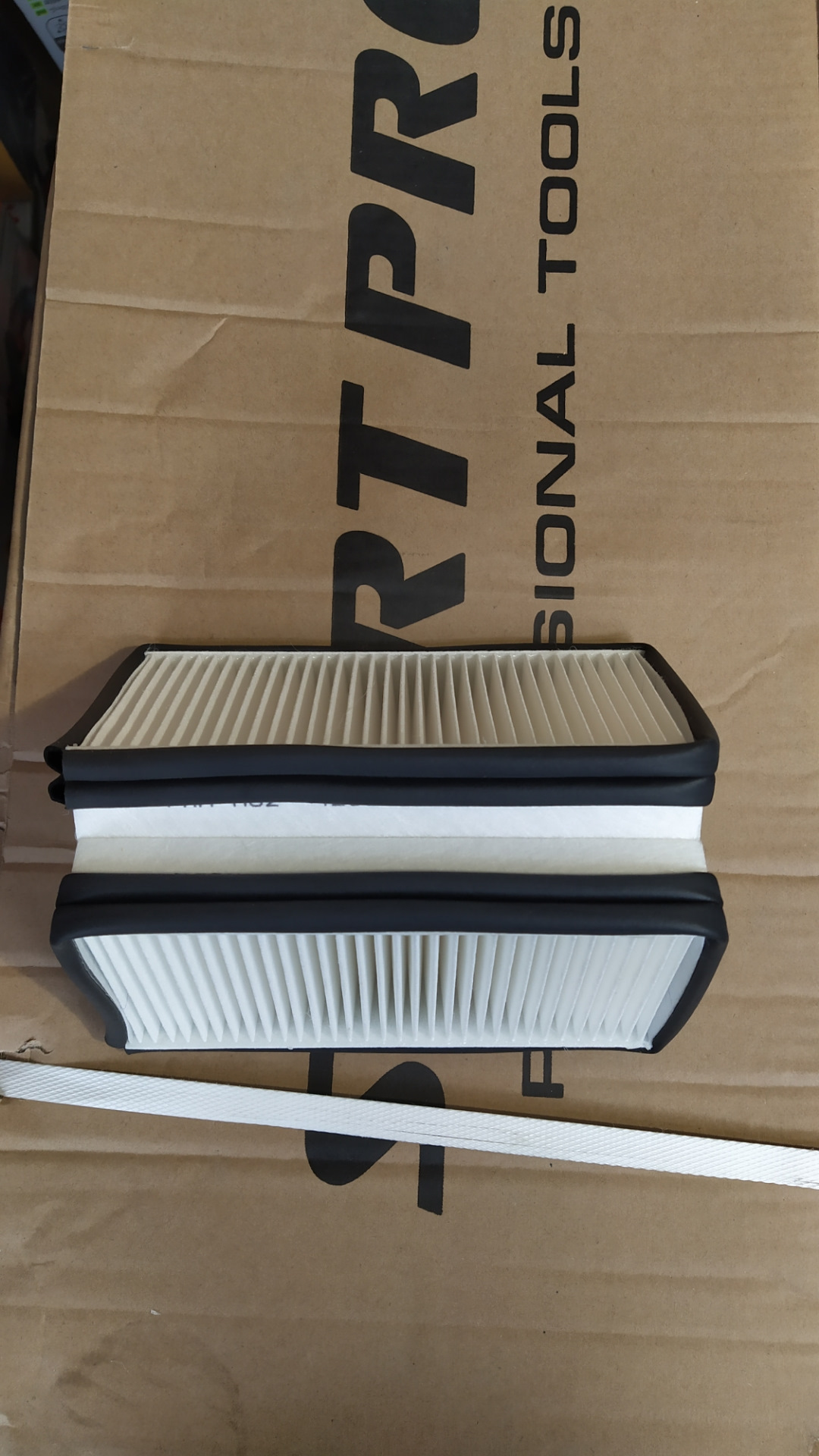

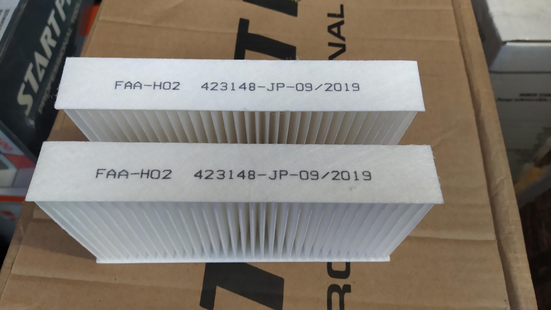

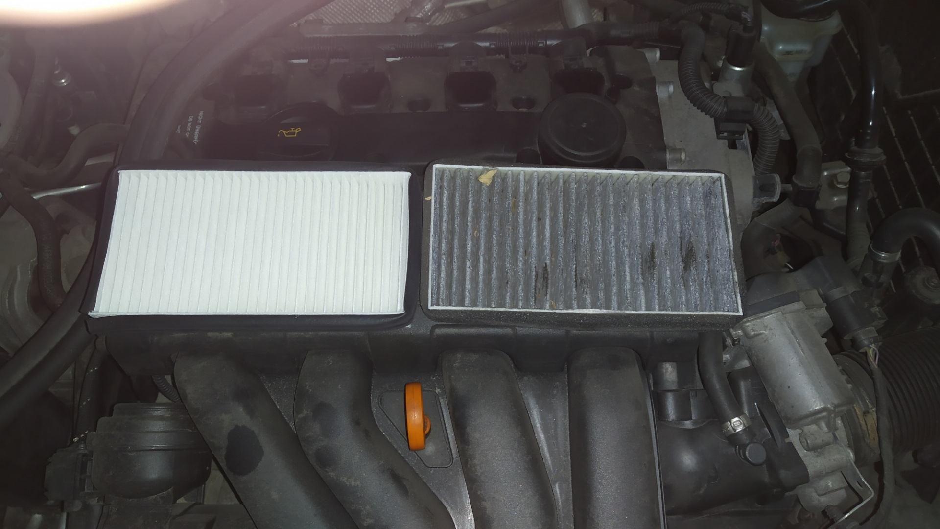

Заодно поменял наконец-то доп.фильтр на нормальный не алишный и не ТСН)))у нас его в продаже не нашел, спасибо доброму человеку oleg0980 подсобил с номерком аналога.фуух ну вроде, всё 😁😁😁. спасибо за внимание и до новых встреч 🤝.

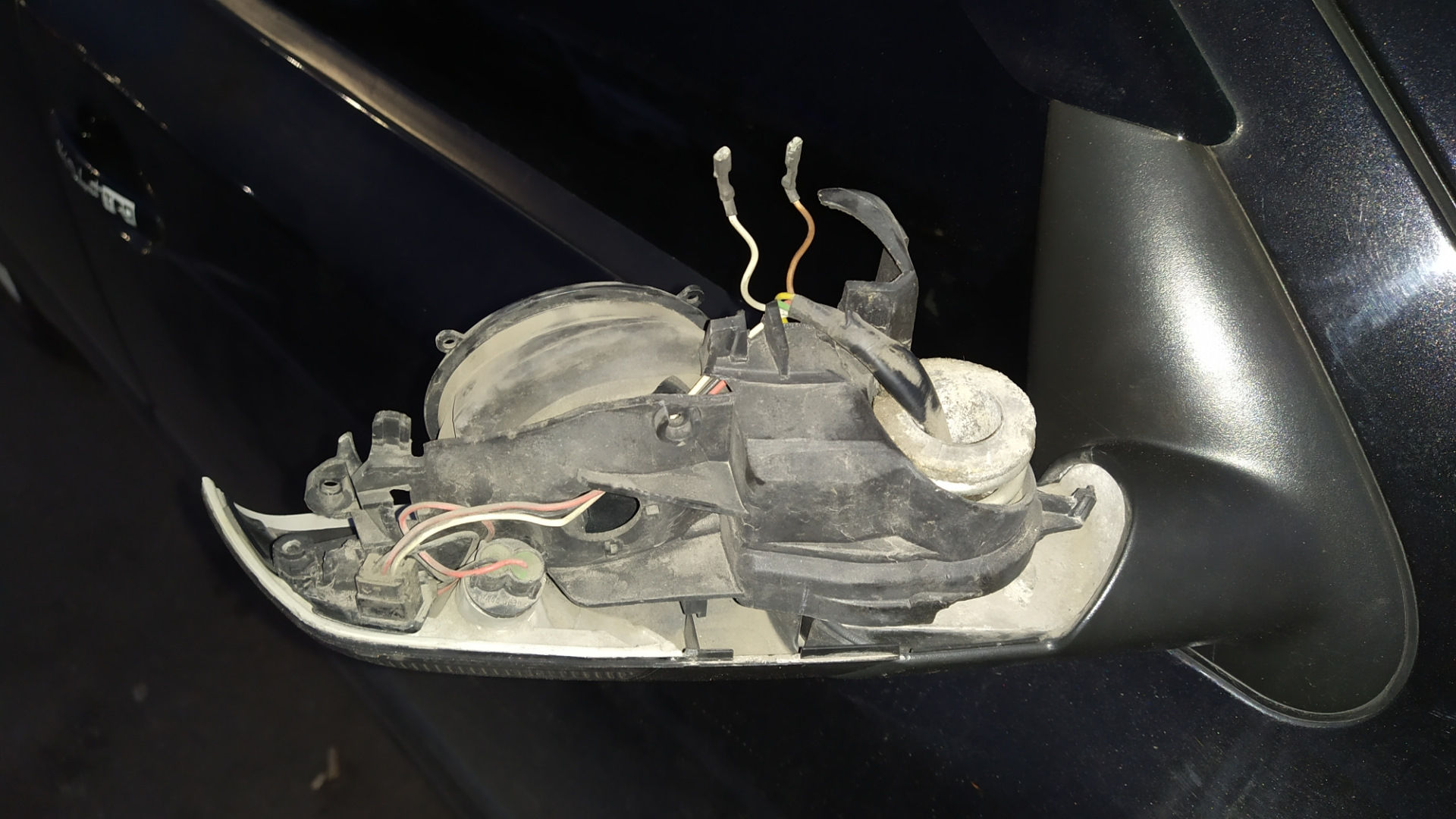

Опа а че нужно разбирать так зеркало чтоб достать элемент.хм. я так менял без разбора
Мне так легче было)
СПС)

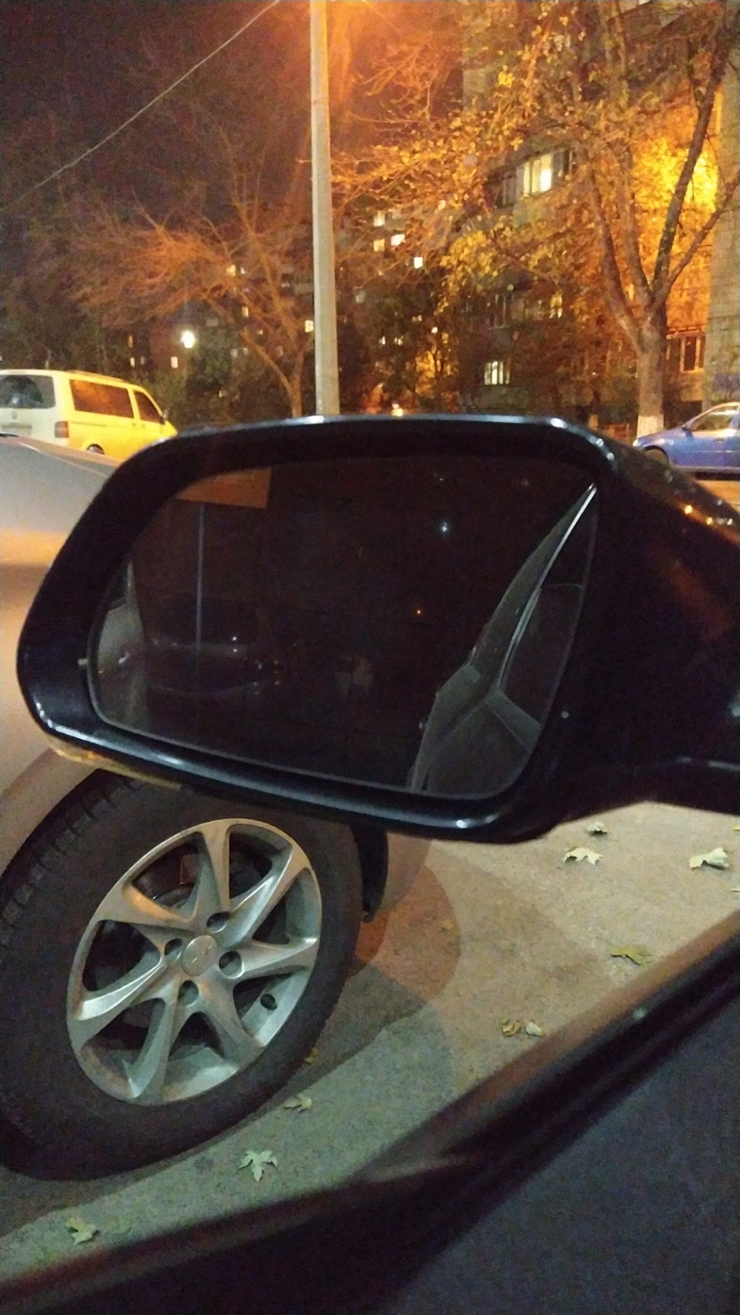

Тоже мерил старую стекляшку и обрыва не показывало, но не грело. Поставил так же Алкар и все работает уже больше года.
Кстати сразу взял пару, левое еще лежит ждет своей очереди
Почем ныне элемент? У меня левое не греет
10$

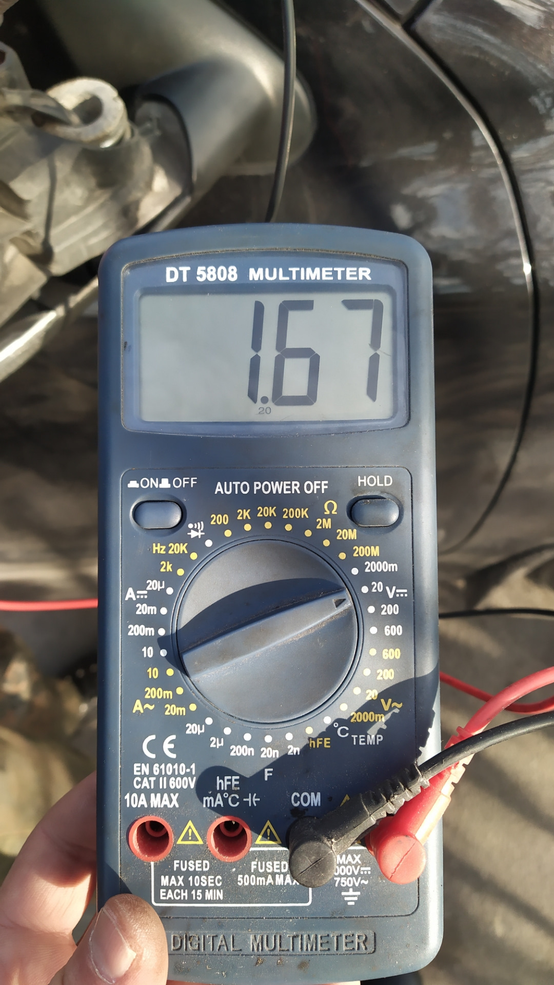

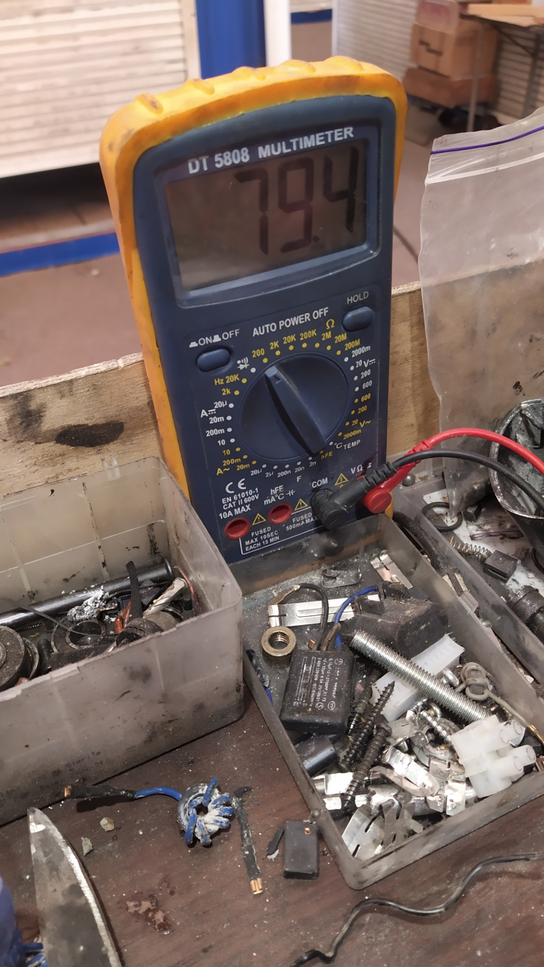

А замер сопротивления нового зеркала что показал
Ставил ночью под магазином и этот момент я проеб@л🤷🤷буду брать левое померяю.
ладно я отвечу :) приблизительно будет в два раза больше, соответственно в два раза слабее греть.

Алкар уже 2 зеркала в помойку, при чем оба левых водительских. Обогрева хватало на месяцев 8. При разборе видно, что обрыв нити от клеммы. Не знаю в чем дело, может что с проводкой…прогорает типа, хотя напряжение нормальное, замерял.
