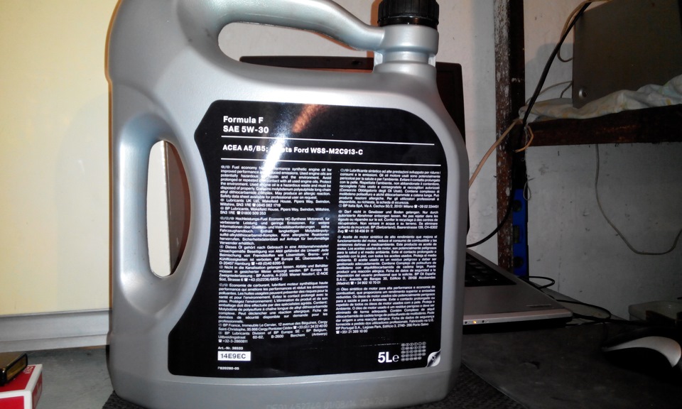

1. Замена моторного масла
Официалы льют Helix Shell Ultra AS 0W-30
4,5л*209,9грн = 944,55грн + НДС (20%) = 1133,46грн.
Я залил Ford-овское Formula F 5W-30. Синтетика. (500грн. за 5л.) (брал через знакомых, по отзывам хорошее)
Вот и сразу экономия в 633,46грн.

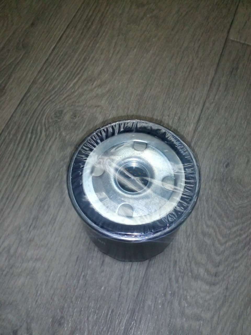

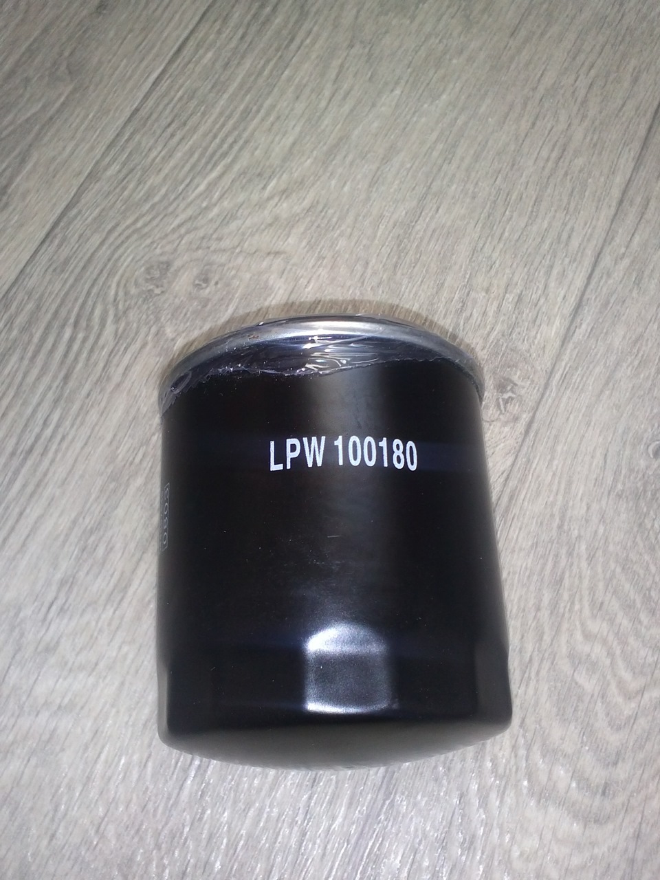

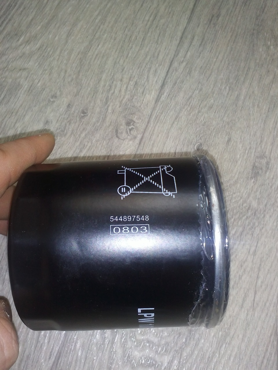

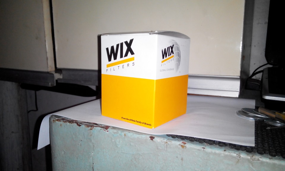

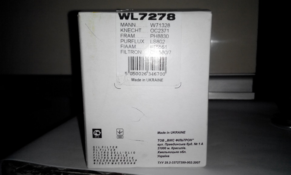

Фильтр масляный:
Код родного фильтра без проблем бьется по базам, и выдает крос коды.
Из них мне предложили:
Bosh — 140 грн.
MANN — 120 грн.
WIX — 75 грн. (остановился на нем. Т.к. планирую менять масло не каждые 15т.км., а 10т.км.) Считаю, что его хватит. + ежу на газу, и масло не так загрязняется.

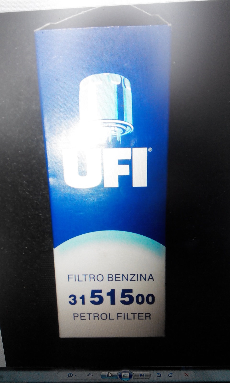

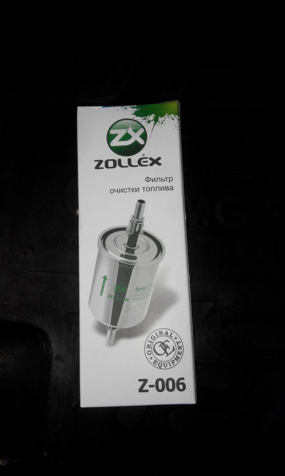

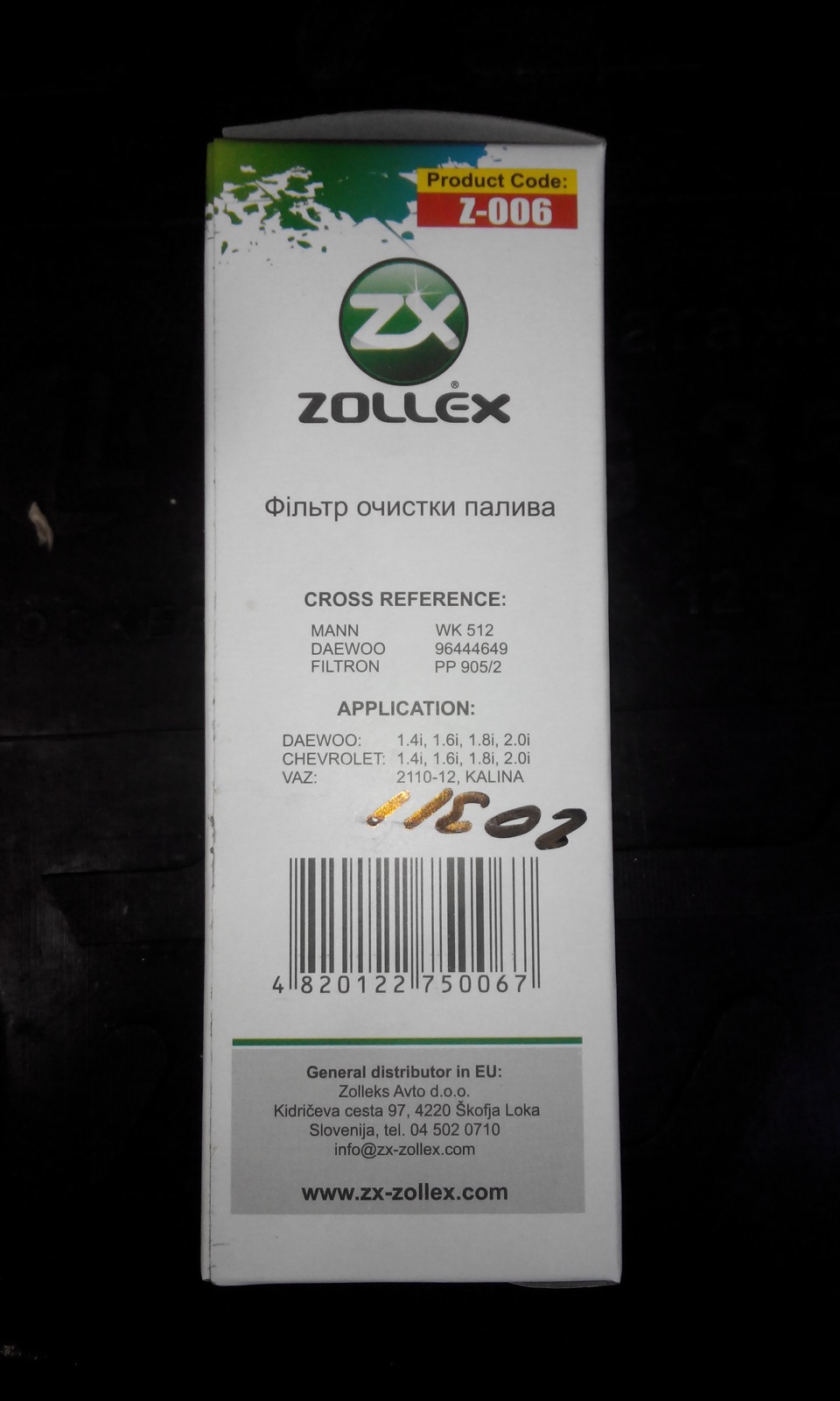

фильтр топливный:
Неоднократно на форумах писали что подходит ланосовский.
А буквально на днях, выложили фото упаковки с кодами:
По этим кодам я купил себе вот такой:

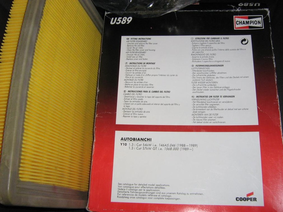

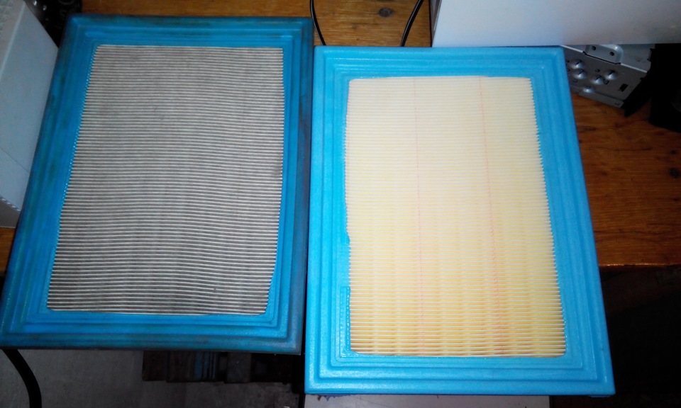

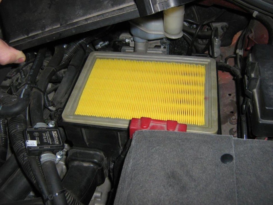

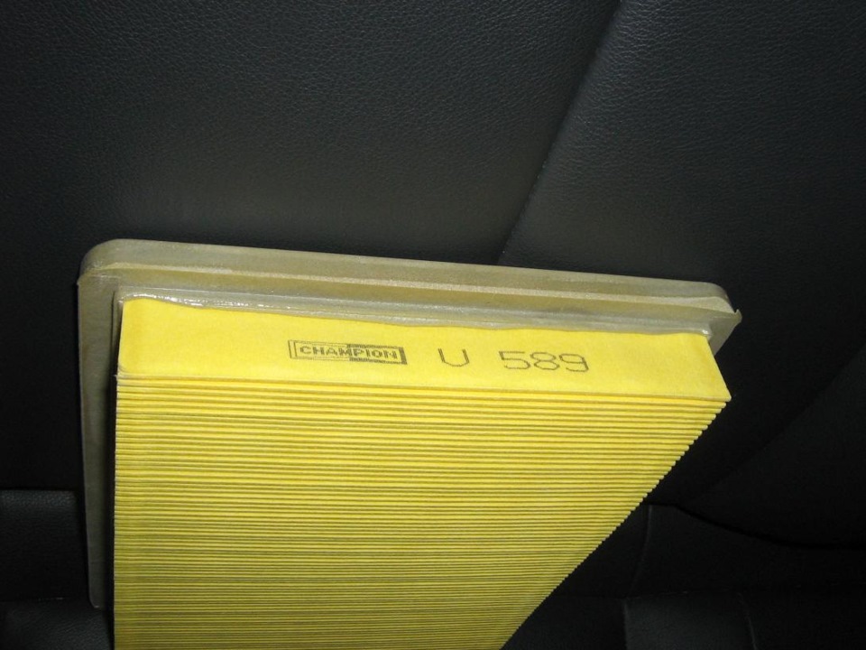

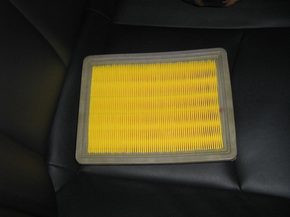

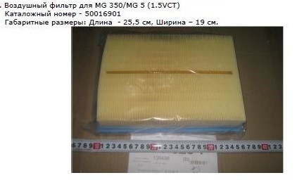

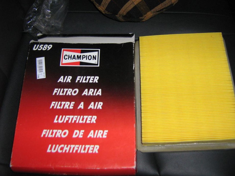

фильтр воздушный:
Тут получилась проблема. Он у нас специфических размеров, а при не соответствии хотя бы на 1см, идет подсос воздуха, и самое безобидное что может произойти, так это то, что машина начинает "рычать", буд то стоит прямоток. (проходили уже)
Поиск по коду ничего не дал. Облазив весь авторынок с линейкой, — тоже…
Уже думал поставить себе нулевик, или купить корпус с фильтром от более популярной машины, (сильно увлекся идеей "альтернатизации" :))) ), но вовремя спохватился и купил оригинал.

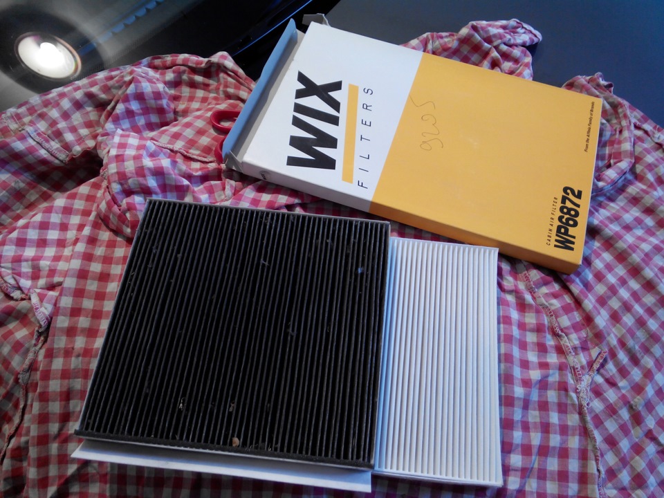

фильтр салона:
Тут изощряться не стал, и пошел по уже проверенной методике:
www.drive2.ru/l/3112260/

уже после прохождения ТО, на форуме нашли аналог воздушного фильтра.

Как менять салонный фильтр?
Что б до него добраться, — нужно снять бардачок (открутить 4 или 5 саморезов в верхней кромке (их видно) и 2 болта ключиком на 10 (они внизу, по краям), — их не видно, только на ощуп; Потом аккуратно потянуть на себя (что б вышел с защелок), и отстегнуть провода лампы и кнопки подсветки). Сразу за ним увидишь вентилятор печки (круглый корпус), а над ним прямоугольный ящик. Что б его открыть, отщелкиваешь с одной стороны защелку, и потом выводишь с зацепления другую сторону дверцы. Все. Перед тобой фильтр, который плотно вставлен в ящик. (что б его достать от туда, — потяни за язычок на самом фильтре.)
Большое спасибо
