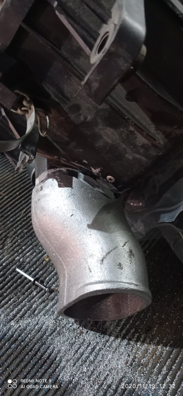

Судя по каталожному номеру, это копия Safari. Но не совсем удачная копия)

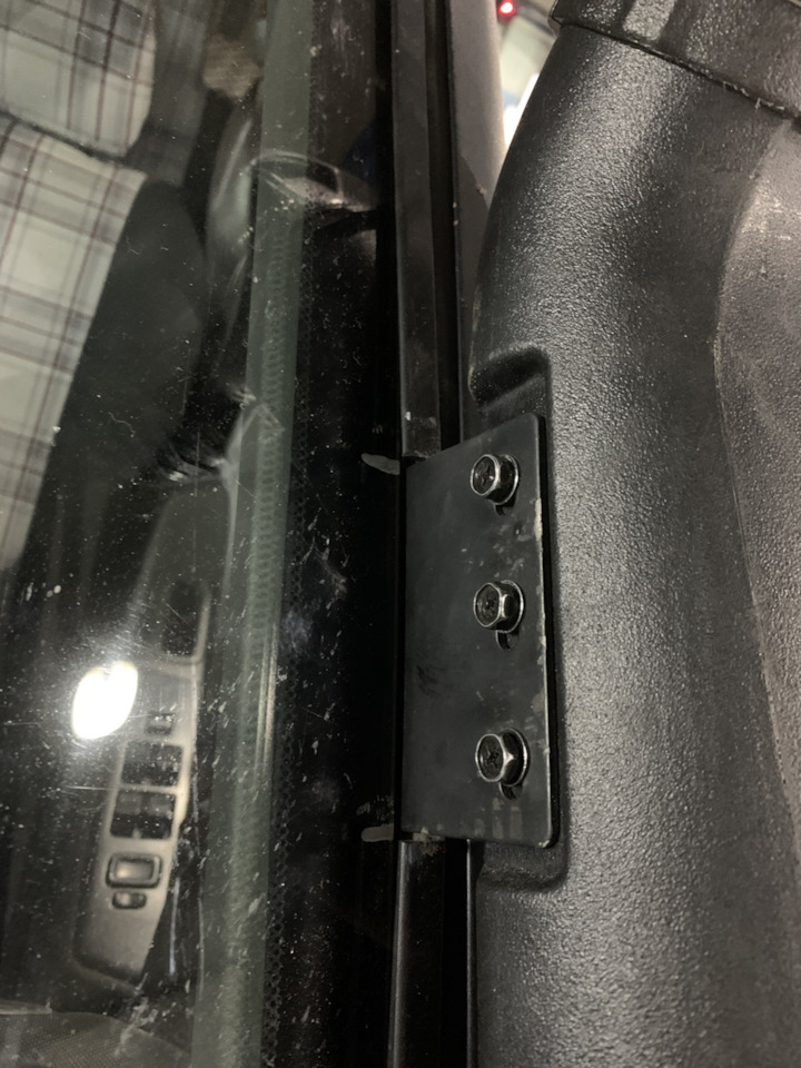

Пришлось вытачивать переходник, потому что он оказался узким и в него не влезал аппендикс фильтра. Так же, уголок, который крепит шноркель к авто, пришлось выгибать и подгонять по месту. Колено шноркеля пришлось греть феном и потихоньку подгонять по авто. На что ушло около 3 часов. Начав утро, закончили далеко после обеда. И ещё нет сертификата на шноркель, поэтому с регистрацией могут возникнуть проблемы.

Лобовому придет каюк, я ту же ошибку совершил при установке
Переделывай если ещё не поздно, уголок не должен быть рядом со стеклом, он должен быть за пластмассой
Стекло-пластмасса-уголок?
Но так не смог закрепить и понимаю, что надо идти и переделывать. Спасибо!
